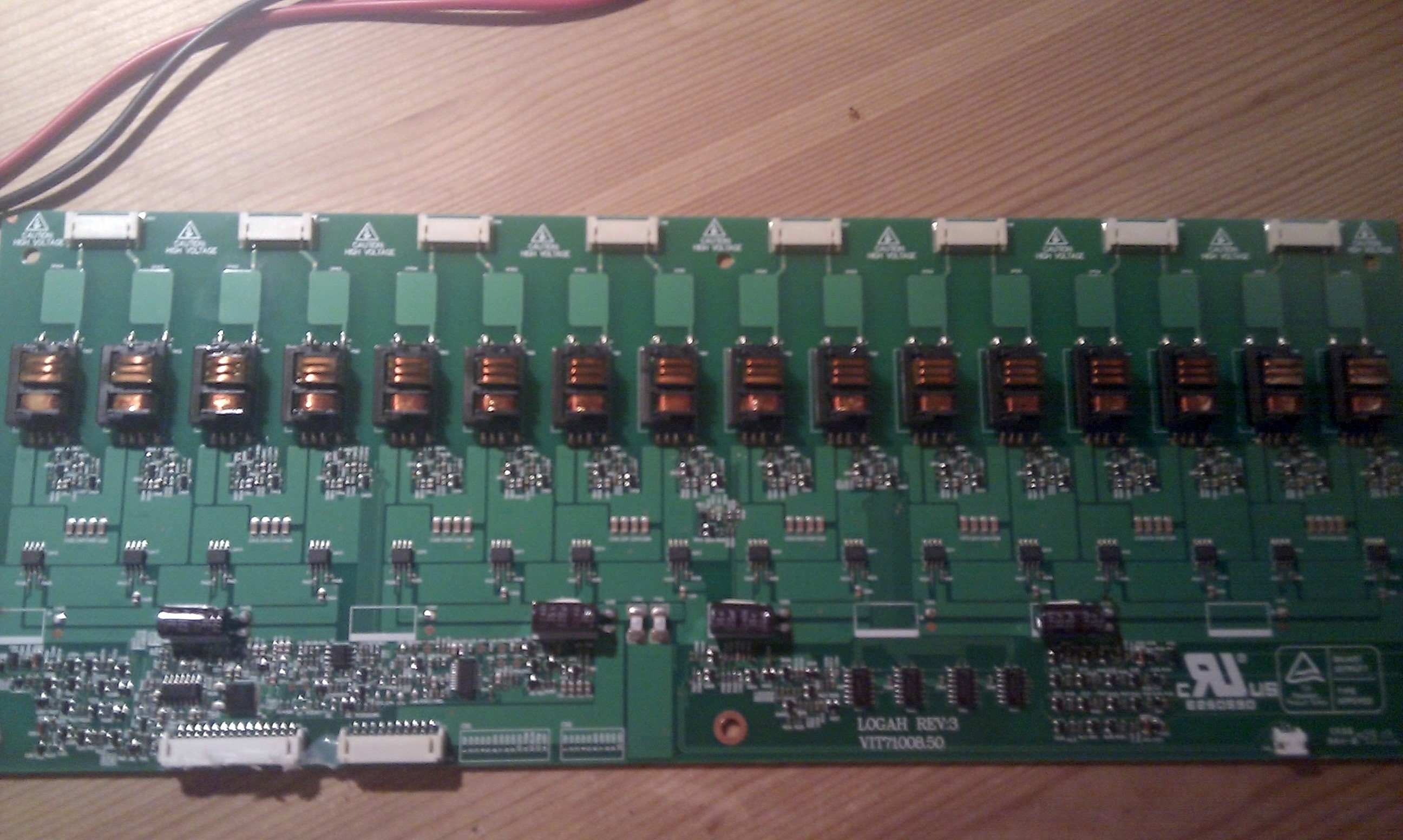

Habe hier einen scheinbar defekten LCD-TV liegen... Er lässt sich einschalten und die Lampe lauchtet grün, auch das Display wird merklich heller, bleibt aber insgesamt schwarz. Davor wurde das Display auch schon immer mal wieder schwarz während dem Betrieb, ging dann aber wieder. Kann das am Inverter für die Display-Beleuchtung liegen? Ich habe diesen jetzt mal ausgebaut, da ich gelesen habe, dass ein schwarzer Bildschirm oft auf defekte Elkos vom Inverter zurückzuführen ist. Da sind vier mit je 220µF drauf. Meine Frage, kann ich auch andere Kapazitäten einbauen, wenn ich keine 220µF hier habe? Passiert da was bzw. funktioniert was nicht? Im Anhang ein Bild von dem Teil.
Leuchte mal mit einer Taschenlampe auf den eingeschalteten Fernseher. Wenn Du dann noch ein Bild siehst, ist es mit großer Wahrscheinlichkeit der Inverter. Aber die Elkos sehen eingentlich noch ganz gut aus. Gruß Jonathan
Mark M. schrieb: > auch das Display > wird merklich heller, bleibt aber insgesamt schwarz. Der Inverter ist es nicht.
Alle Steckverbindungen prüfen. Eine Oxidschicht auf einem Folienverbinder hat mich mal an der Nase herum geführt.
Mini Float schrieb: > Mark M. schrieb: >> auch das Display >> wird merklich heller, bleibt aber insgesamt schwarz. > > Der Inverter ist es nicht. Ne andere Idee? :-) Ich meine, das Display war ja auf einen Schlag dunkel...gehen LCDs auf diese Weise kaputt? Oder liegt das mehr an der Elektronik?

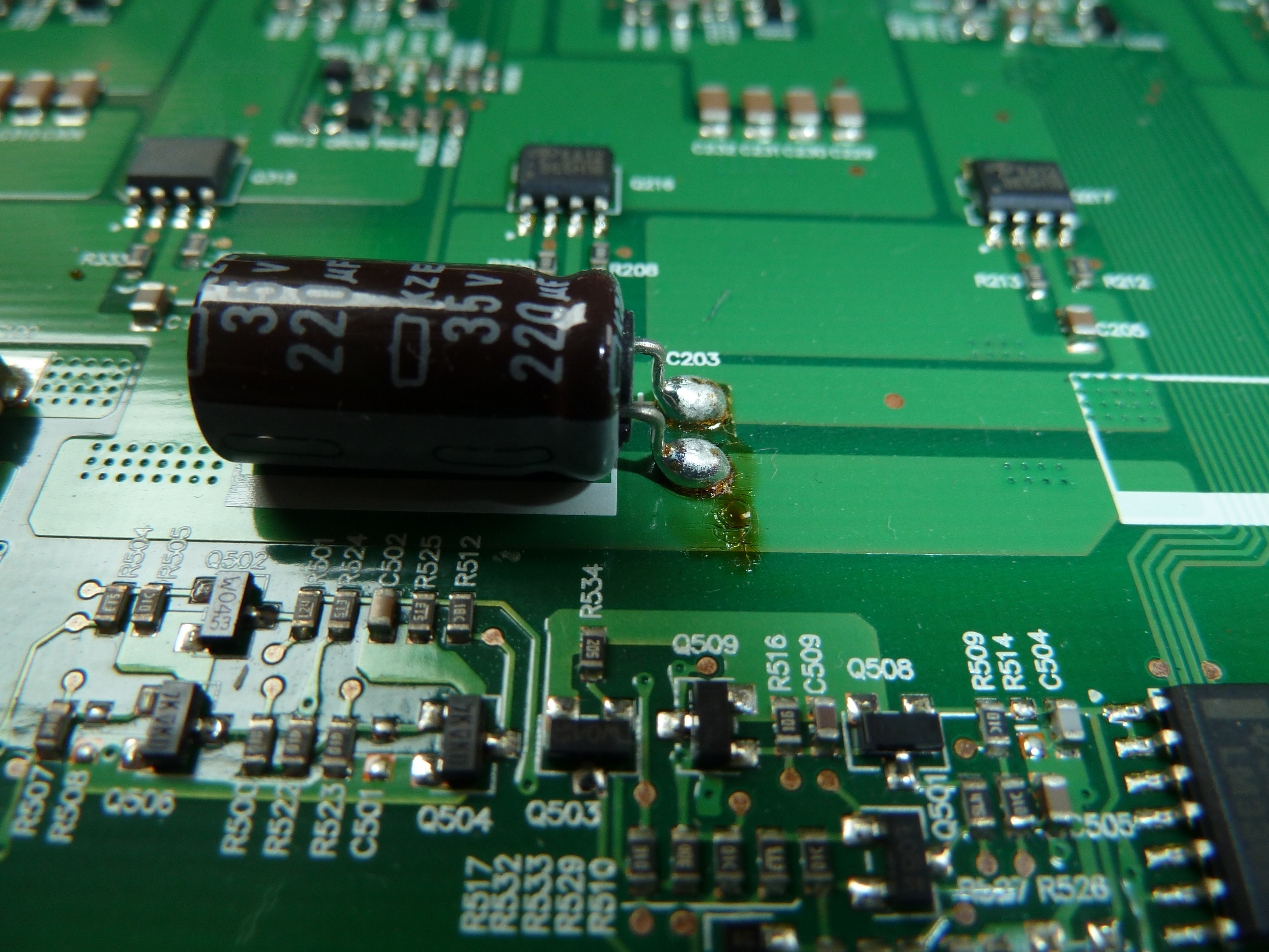

Ich hab mir die Inverter-Platine nochmal genauer angeschaut. An den Kondensatoren ist tatsächlich etwas zu erkennen, was für mich aber eher nach Flussmittel aussieht. Außerdem sind die Lötpunkte teilweise matt. Es sieht bei allen vier C's gleich aus wie auf dem Foto (wie ein Streifen Flussmittel über die beiden Kontakte), sonst sehen die C's in Ordnung aus. Wurde hier unsauber gearbeitet, oder wurde es hier mal heiß? Vor allem, weil es bei allen gleich aussieht... Ich habe keine vier solche Kondensatoren hier. Glaubt ihr, man kanns auch mit anderen/ähnlichen ausprobieren, auch wenn die Werte in sich dann variieren? Müsste ja eigentlich nur Auswirkung auf die Leuchtstärke der Röhren haben?
Auf jeden Fall siehts halbwegs unschön aus, da anscheinend THT-Elkos auf SMD-Pads gelötet wurden UND die Elkos NICHT mit Silikon o.ä. auf der Platine fixiert wurden. Da kann beim Umzug oder bei Erschütterungen schonmal ne Lötstelle "kalt" werden... Was is'n das für ein Hersteller?
Michl schrieb: > die Elkos NICHT mit Silikon o.ä. auf der > Platine fixiert wurden Doch das wurden sie, aber auf der anderen Seite, man sieht es nicht ;-) Hersteller: SEG, Modell: Mythos

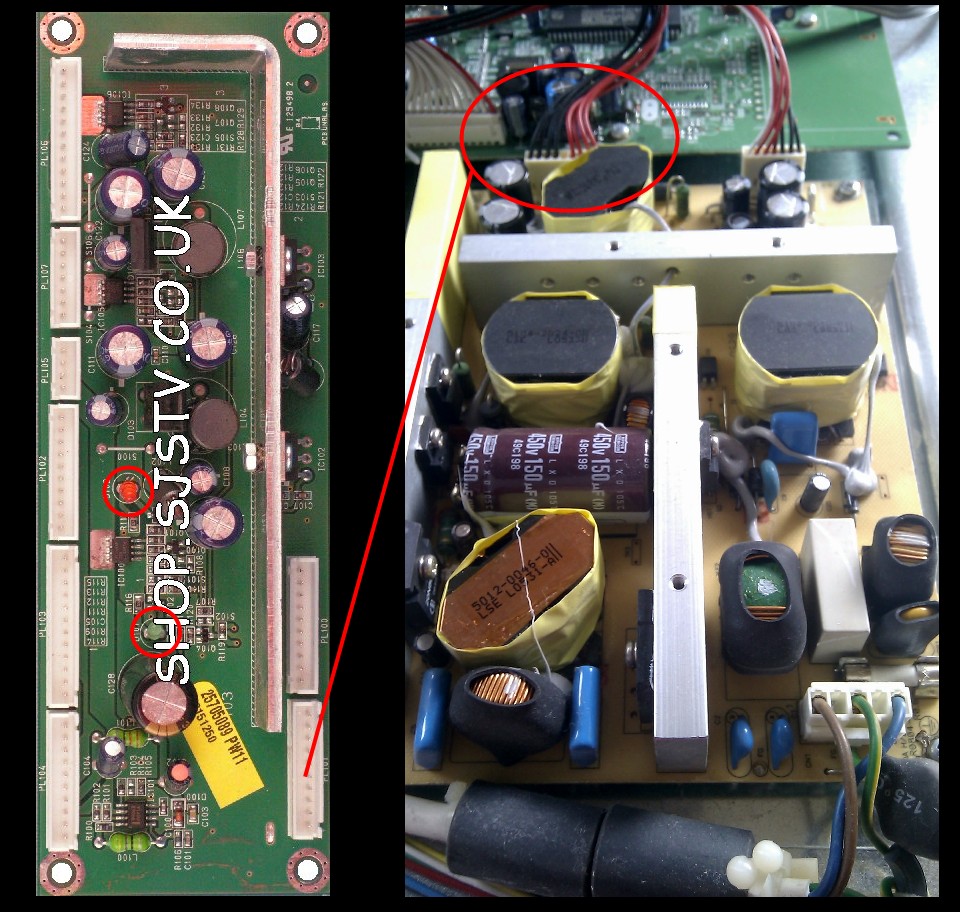

Ok...bin schon einen kleinen Schritt weiter: http://shop.sjstv.co.uk/index.asp?function=PRODUCTIMAGEWINDOW&closedelay=0&SRC=http://shop.sjstv.co.uk/ekmps/shops/sjstv/images/17pw11-20151250-51-p[ekm]902x300[ekm].jpg Beim Einschalten leuchtet zunächst die grüne LED, und die Spannung am linken unteren Stecker ist 32 Volt. Nach etwa 5 Sekunden bricht sie zusammen und die rote LED geht an. Sieht nach dem Anspringen einer Schutzschaltung aus, oder? Jetzt jemand ne Idee? Das Teil hat die Bezeichnung 17PW11-2 und ist eine Spannungsreglerplatine, direkt nach dem Netzteil...
Mark M. schrieb: > Ok...bin schon einen kleinen Schritt weiter: > > http://shop.sjstv.co.uk/index.asp?function=PRODUCTIMAGEWINDOW&closedelay=0&SRC=http://shop.sjstv.co.uk/ekmps/shops/sjstv/images/17pw11-20151250-51-p[ekm]902x300[ekm].jpg > > Beim Einschalten leuchtet zunächst die grüne LED, und die Spannung am > linken unteren Stecker ist 32 Volt. Nach etwa 5 Sekunden bricht sie > zusammen und die rote LED geht an. Sieht nach dem Anspringen einer > Schutzschaltung aus, oder? Jetzt jemand ne Idee? > > Das Teil hat die Bezeichnung 17PW11-2 und ist eine > Spannungsreglerplatine, direkt nach dem Netzteil... Weiß dazu niemand was?
Klemm den Inverter doch erstmal vom Netzteil ab und mach dann den oben vorgeschlagenen Taschenlampentest. Dann weisst du mit Sicherheit , das es am Inverter liegt (durchgeschlagener Elko oder Leistungstransi/FET) und nicht an der Panel Elektronik. Falls es nämlich die Panel Elektronik ist, solltest du eher im Netzteil nach den fehlenden 3,3 Volt 12Volt 5Volt suchen. Hersteller ? Und du bist sicher , das es kein Plasma ist ? Die Treiberboards sehen mir nämlich sehr danach aus.

leuchtet das Panel nu oder nicht? (genaue Beschreibung Bitte) 1) Licht kurz an, nach ca 1...2 sek. dunkel = Fehler beim Inverter, die Schutzschaltung deaktiviert alle Röhren. 2) Licht an, Licht bleibt an aber kein Bild = Fehler liegt nicht am Inverter, also bringt da ein gebastel am Inverter nichts. PS warum heißt der Inverter eigentlich Inverter und nicht etwa Transverter, der Invertiert doch nichts.
Mark M. schrieb: > Ok...bin schon einen kleinen Schritt weiter: > > http://shop.sjstv.co.uk/index.asp?function=PRODUCTIMAGEWINDOW&closedelay=0&SRC=http://shop.sjstv.co.uk/ekmps/shops/sjstv/images/17pw11-20151250-51-p[ekm]902x300[ekm].jpg > > Beim Einschalten leuchtet zunächst die grüne LED, und die Spannung am > linken unteren Stecker ist 32 Volt. Nach etwa 5 Sekunden bricht sie > zusammen und die rote LED geht an. Sieht nach dem Anspringen einer > Schutzschaltung aus, oder? Jetzt jemand ne Idee? > > Das Teil hat die Bezeichnung 17PW11-2 und ist eine > Spannungsreglerplatine, direkt nach dem Netzteil... Hab mir das grad nochmal genauer angeschaut. Der beschriebene Stecker unten links, an dem die Spannung zusammenbricht, ist für die Spannung des Inverters zuständig. Müsste dann doch was mit dem Inverter sein, oder?
Hier noch ein Bild mit den beiden Platinen (Netzteil und Spannungsregler), wo man die besagte Verbindung sieht. Mit Einbrechen der Spannung am markierten Stecker hört eine Spule im Netzteil (Platine rechts) auf zu pfeifen, und die grüne LED der linken Platine geht aus, die rote geht an. Der dicke braune Kondensator ist zunächst auf 400V geladen und entlädt sich relativ langsam, sobald die Spannung am Ausgang einbricht, bleibt aber bei etwa 320-330V stehen. Wenn es sich um ein Schaltnetzteil handelt, verstehe ich es dann richtig, dass: - die Spule pfeift nicht mehr, weil nicht mehr geschaltet wird - also bekommt das Netzteil keine Schaltimpulse mehr - aber wo bekommt es die Impulse her? Ich sehe keine Zuleitung, die dafür infrage kommen könnten. Am anderen Stecker ist zwar noch ein weißes Kabel, aber es werden ja wohl nicht alle Spannungen über 1 PWM gesteuert?
