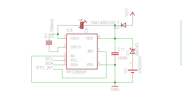

Hallo habe eine Frage: http://www.nxp.com/documents/user_manual/UM10301.pdf Setze einen PCF8583 ein und würde diesen gern über einen Batterie puffern. Bin nun in dieser PDF auf Seite 31 gestoßen und mir leuchtet absolut nicht ein was der Widerstand da soll. Der hat doch überhaupt keinen Sinn, er verringert doch nur den Wirkungsgrad der Schaltung. Was hat es damit auf sich?? Gruß
Das wird ein Sicherheitswiderstand sein wie er von UL vorgeschrieben ist. Soweit ich weiß, soll er ein Explodieren der Lithium-Batterie verhindern im Falle eines Defektes am Chip. Peter
Ok also limitiert der Widerstand den Strom im Fall von einem Kurzschluss sodass die Batterie nicht direkt kurzgeschlossen wird ok. Doch wie hoch soll R denn sein?
http://www.mikroe.com/eng/downloads/get/1199/rtcproto_manual_v100.pdf also hier haben die einfach 56Ohm genommen Figure 4 Seite 2. Ich glaube ich bau mir die Schaltung dort einfach nach. Was ich dort abe rnicht verstehe sind C1 und C3. Eigentlich würde doch einmal C reichen direkt am der Versorgungsspannung des ICs (PCF8583) C1 in der Schaltung aus dem Link. Erkenn den Sinn von C3 nicht, hab ihn in meinem Nachbau auch weggelassen
C1 ist der obligatorische Kondensator am IC. C3 ist relativ sinnarm. Der ist entweder aus reiner Gewohnheit drin, oder um den Pullups R3-R5 eine saubere Versorgung zu gönnen.
> Ich glaube ich bau mir die Schaltung dort einfach nach. Ersetze die BAT43 nach VCC durch eine 1N4148. Schottkydioden haben einen relativ hohe Rückwärtsstrom.
Dadurch würde sich die Laufzeit der Uhr erhöhen da ein kleinerer Strom durch den Rest der Schaltung fließen würde wenn ich statt einer Schottkydiode eine 1N4148 nehme? Oder was wäre die Konsequenz
Habe im englischen Wiki gefunden dass so eien 2032 Batterie einen maximalen Entladestrom von 3mA verkraftet. Das würde 1kOhm heißen wenn man mal von 3V der Zelle ausgeht. Mit dem Widerstand kann sich die Zelle dann nicht schneller entladen
Hans schrieb: > Ersetze die BAT43 nach VCC durch eine 1N4148. Schottkydioden haben einen > relativ hohe Rückwärtsstrom. Geht bei der noch, 0,5µA bei Zimmertemperatur und 25V. Hässlich werden die erst wenns heiss wird.
Obwohl 833Ohm würden auch reichen, denn da ist ja noch die Schottkydiode. Dann wären es (3V -0,5V)/3mA = 833Ohm
Möööönsch, was machst Du denn für einen Tanz um diesen einen Widerstand? Bei Bastelprojekten kannst Du den einfach weglassen, die CR2032 kriegst Du eh nicht kaputt. Nur wenn Du ein Gerät baust, was UL zugelassen werden soll, kommt dieser Widerstand rein. Fertig. Peter
