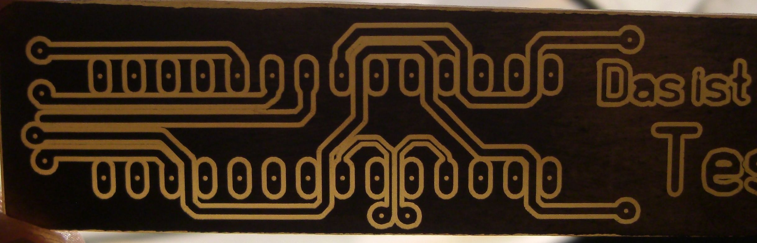

Habe heute zum Ersten Mal meine CNC Fräse (Bausatz) erfolgreich
ansteuern können. Als Software erscheint mir MACH3 unter Windows eine
gute Wahl zu sein. Nach einigen Recherchen konnte ich die Maschine
kalibrieren.
Jedoch der fromme Wunsch gleich eine Platine zu Fräsen schlug fehl. Die
Ränder sind total ausgefranst.
Nun meine Fragen:
Welches Basismaterial wird benötigt?
Welchen Frässtichel muss man hierfür verwenden? (Bitte einen Link)
Wie weit muss die Eintauchtiefe des Bohrers bei µ35 Kupferauflage sein?
Wie genau wird die Z-Achse (Bohrer) kalibriert (wo ist der Nullpunkt)?
Ich möchte zukünftig auch SMD Teile (0805) verbauen können.
LG
Günter
Spielt (fast) keine Rolle.
FR4 ist gang und gäbe.
Die Besten ;)
Übliche Massenware sind 60°, 0.2-0.5mm Fräser, bei denen
die Fräsbreite durch die Zustellung (aka.: Z-Achsentiefe)
variiert werden kann.
http://www.lpkf.biz/Werkzeuge/Universal-Cutter/Universal-Cutter-1-8-Zoll-L-nge-36-mm-10er-Pack.html
Für Feineres, den 0.1mm-Typ:
http://www.lpkf.biz/Werkzeuge/Micro-Cutter/Micro-Cutter-1-8-Zoll-L-nge-36-mm.html
Für Sachen die nicht konisch sein dürfen, zylindrische Endmills:
http://www.lpkf.biz/Werkzeuge/End-Mill/End-Mill-RF/End-Mill-RF-1-8-Zoll-L-nge-36-mm-oxid.html
Hat ja oben schon einer geschrieben: mindestens 35um ;)
Hängt vom Fräser und der Maschinenstrategie ab.
Auf meiner "Privatbilligmaschine" 0.105mm (mit 0.1mm, 60° Fräsern),
für SMD bis 0.5 pitch.
Bei TH-Gedöne (aka.: bedrahtet) spielt das fast keine Rolle
(in den Maßstäben der Maschine gemessen ;-)
Auf dem Kupfer. Ist aber Maschinen, respektive steuerungsabhängig.
Einfachste "Privatmaschinenmethode" (geht aber nur, wenn die
Leiterplatte nicht leitend mit dem Fräskopf verbunden ist):
Multimeter (oder Druchgangspiepser) an Fräser und Leiterplatte
und Kopf langsam(!) nach unten fahren, bis es pieps.
Einfacher gehts nimmer...
Um Zeit zu sparen, setzt man die G00 Eilgänge meist
nicht höher als 0.05mm.
Günter W. schrieb:
> Die Ränder sind total ausgefranst.
Das kann viele Ursachen haben:
- ungeeignete oder unscharfe Werkzeuge
  Dann schneidets nicht, sondern schleift
- Spindeldrehzahl und Vorschub passen nicht
  Langsam Hobeln geht nicht...
  Alles benötigt die optimale Schnittgeschwindigkeit.
  Zu schnell ist genauso schädlich wie zu langsam.
- schwabbelnde, schlackernde Maschine
  Nennt man auch Käse-Rattermarkenmaschine
- schlechte Führungen (Umkehrspiel)
  Tja, da geht dann wirklich nicht mehr.

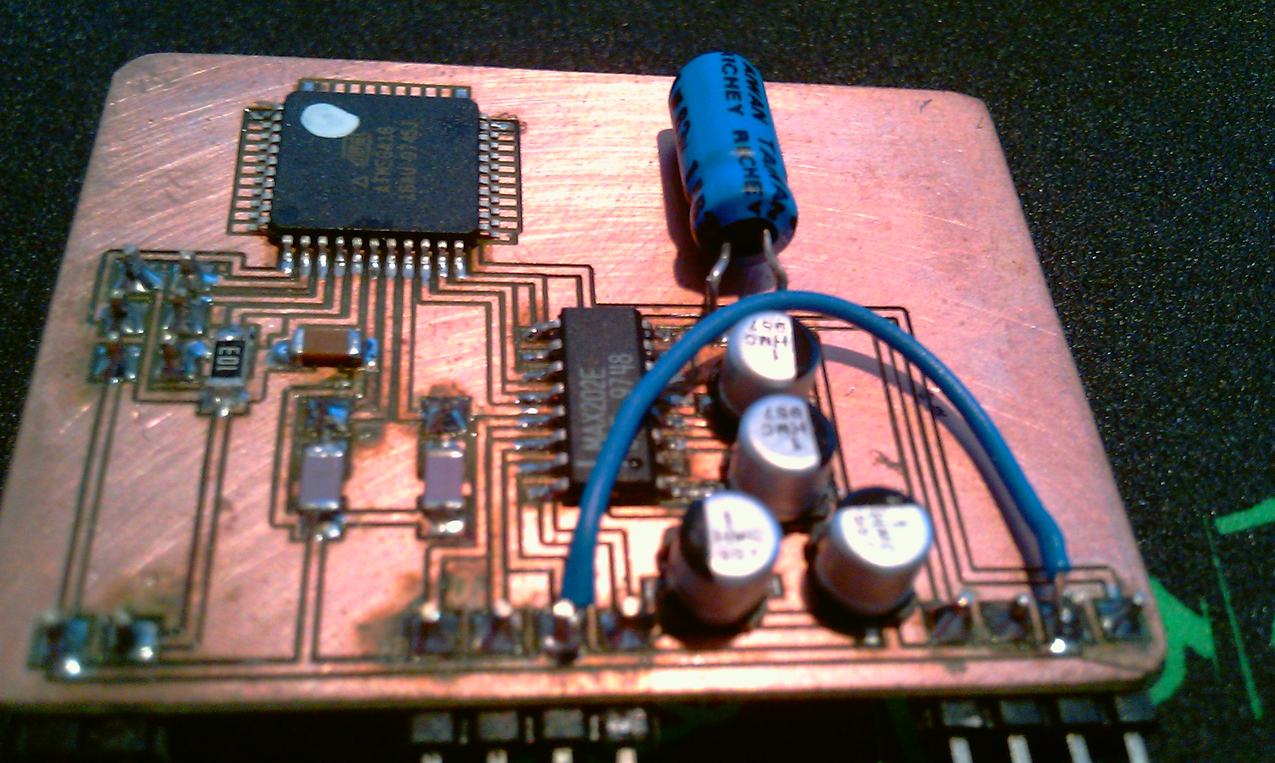

von B. G. (smarti)
Hallo Günter,
also ich bekomme mit meiner Käsefräse (MDF Platten, M8 Gewindespindeln
und Ausziehschienen) gute Ergebnisse zusande. Also nicht von den
Pessimisten und "das beste ist gerade gut genug" aus dem Konzept bringen
lassen.
SMD 1206 und 805 Bauteile gehen damit ganz gut, bei einen Vorschub von
gemütlichen 250mm/min.
Werkzeuge habe ich von hier:
http://www.cnc-plus.de/index.php/cat/c125_Fraeser---Bohrer-Fraeser---Bohrer.html/XTCsid/ltm6ibooep86ppo0p6pj7cggl3
Wenn die Ränder ausgefranst sind:
- Stumpferfräser
- Vorschub stimmt nicht
Nach dem Fräsen einfach mit einem feinen Schleifpapier plan schleifen,
dann sieht s meinst sehr gut aus.
MfG Smarti

von ingo (Gast)
Lehrmann Michael schrieb:
> Meinst du, du könntest mal Bilder von deinen Platinen posten. Also
> nicht, dass ich deine Platinen zerlegen will, sondern mich interessiert
> einfach was man mit so einer Käsefräse zusammenbringt. Danke
Hatte hier mal einige Beispiele:
Beitrag "Re: Platinen ätzen, jetzt mal richtig"
Die mit den 5 Nutzen trägt inzwischen die beliebten FT232RL (SSOP) ohne
Probleme, Bearbeitungszeit mit Richten und Bohren knapp 20 Minuten
Die große ist trägt einen AT89C51 mit Adresslatch und 64k SRAM,
Bearbeitungszeit mit Richten und Bohren knapp 30 Minuten
Hintergrundinfos (insbesondere Höhenkontrolle) stehen hier:
Beitrag "Re: Brauche Empfehlung für PCB-Fräse"
mfG ingo

von Bernd (Gast)
ich fräs auf meiner komplett selbstegebauten Fräse auch SMD Platinen.
OHNE Tiefenregler.
Als Fräsmotor hab ich einen Proxxon IB/E (220V Variante) und stell bei
Drehzahl ein, was geht. Also so schnell wie möglich. Ist wichtig um
schöne Ränder zu bekommen.
Vorschub mach ich 350mm/Sec. Leiterbahnbreite 0.6mm (reicht dann für
0.5mm Bahnen/Pads)
Frästiefe ist so ca. 0.8mm
GANZ WICHTIG: Am Anfang hab ich meine Platinen aufgespannt. Da die
Platinen aber immer wellig sind, führte dass zu unterschiedlich tiefen
Fräskanälen. Jetzt klebe ich die Platinen mit doppelseitigem Klebeband
direkt auf den Frästisch. Wenn der Frästisch/Platine staub- und Fettfrei
ist hält das wie Bombe. Ich schneid dazu kleine Eckchen (ca. 20ct stück
groß)und verteil die auf die Platinen Fläche. Bei ner 10x6cm großen
Platine nehm ich 6 von diesen Klebeecken. Je nach Welligkeit und größe
dann halt mehr.  Die Klebepads dürfen nicht runzelig sein. Sie müssen
alle schön glatt auf der Platine aufgebraucht werden. Sonst haben die
Dinger eine unterschiedliche Höhe und machen ein gleichmäßig tiefes
Fräsen unmöglich.
Nach ettlichen Tests geht das nun echt super und möchte das nicht mehr
missen. Layout in Target fertig gemacht, also HPGL exportiert. Rüber auf
den FräsPC, Platine aufkleben (ausrichten muss man nicht, einfach die
Platine sauber ans Eck pappen). Nullen des Fräsers mach ich auch mit
Durchgangspiepse wie oben beschrieben und los gehts. SCHUTZBRILLE NIE
VERGESSEN. Kurze Zeit später: Voila: Platine feritg :-)

von Bernd (Gast)
Hier noch ein Bild einer gefrästen Platine. Ist ein Mega16 mit 2xRS232.
Die Platine ist schon was älter und hat keinen Lötlack. Daher die
unschönen Oxidationen.
Fräsdaten siehe 1 post weiter vorne. Sorry wegen der Dateigröße aber so
kann man auch wirklich was sehen.
Grüße, Bernd

Anbei mal ein Bild eine sinnlosen Platine die ich nur zum testen mal
gefäst habe... Also ich kann nur sagen, wenn ich zwischen 2 IC-Pinns
noch 2 Leiterbahnen durch kriege, ist mir die Maschine präzise genug!
Die Platine die im Video zu sehen ist hatte eine Fräszeit von ca. 6
Minuten incl. aller Bohrungen. Bei der Ätztechnik wäre ich da mal gerade
mit dem Belichten fertig gewesen.
