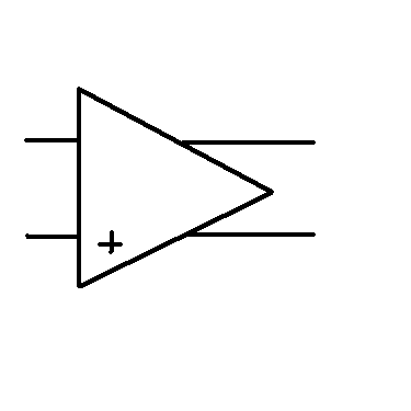

von Stefan (Gast)
ich habe eine Schaltung in einem älteren englischen Fachbuch gesehen. Da
ist ein Symbol von einem OP eingezeichnet (siehe Anhang). Weiß jemand,
was dieser OP macht?
Stefan
von Symmi (Gast)
Der hat einfach symmetrische Ausgänge...
von Hanno (Gast)
Ich habe dieses Symbol auch schon mal in analogen Schaltungen gesehen.
Und in den Schaltungen wurde das Ausgangssignal analog weitergeführt.
Symmetrische Ausgänge sind digital und 180° phasenverschoben. Deshalb
denke ich, dass in diesem Symbol keine symmetrische Ausgänge gemeint
sind.
Das ist eher so ne Art Addierer, der an dem Ausgang die Differenz vom
Eingang addiert.
von Symmi (Gast)
>sind.
Häh? Wie kommst du denn auf diese Idee??
Weil traditionell und vorteilhafterweise invertierte Ausgänge
entsprechend gekennzeichnet sind.
Z.B. mit einem Punkt oder einen Minus (wie die Eingänge).
Fazit: dieses Schaltsymbol kann alles sein, was zwei Ausgänge hat...
von Christian L. (cyan)
Passender wäre eher differentieller Ausgang. Z.B. auch der NE592.
LG Christian

von Symmi (Gast)
Da gebe ich dir Recht. Eine Kennzeichnung wäre hilfreich.
Hhm, wenn das nicht symmetrische Ausgänge sind, ist das aber sehr
unwahrscheinlich...
In diesem Sinne, natürlich:
http://de.wikipedia.org/wiki/Symmetrische_Signal%C3%BCbertragung
Beim NE592 werden die Ausgänge auch nicht entsprechend gekennzeichnet.
Aber ok, ohne zu wissen in welchem Zusammenhang das Bild im Buch benutzt
wurde, ist es eh nur Raterei.
LG Christian
von Symmi (Gast)
Wenn zwei Signale so parallel aus dem Ausgang herauskommen, also in die
gleiche Richtung weggehen, sind es eigentlich immer symmetrische bzw,
differentielle Ausgänge. Wenn das zusätzliche Signal dagegen in einer
anderen Richtung das Gehäuse verläßt, ist eher ein
Instrumentationsverstärker und der zusätzliche Anschluß dient der
Referenz- oder Offsetspannungseinstellung.
Es gibt auch Komparatoren mit gegenphasigem Digitalausgang, z.B. NE529
(nicht zu verwechseln mit dem oben genannten NE592, der pinkompatibel
zum 733 ist).
http://pdf1.alldatasheet.com/datasheet-pdf/view/17959/PHILIPS/NE529.html

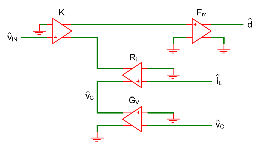

von Hanno (Gast)
ich habe einen Auszug aus einer Schaltung gefunden und als Bild
angehängt. Dieser Schaltung macht deutlich, da es sich hier nicht um
differentielle Ausgänge handeln kann (siehe Gv-OP oder Fm-OP), da der OP
sonst gegen Masse treiben würde.
Übrigens: Die Schaltung hab ich mir nicht ausgedacht, sondern kommt von
National Semiconductor.
Ich hab mich geirrt, dass die Ausgänge digital sein müssen. Analog geht
natürlich auch :D
von j. c. (jesuschristus)
Könnte es sich um einen Referenzspannungseingang handeln, so wie bei
echten Differenzverstärkern?
