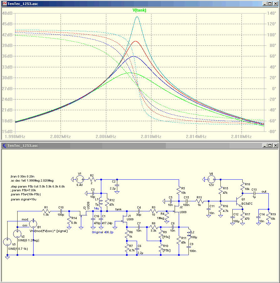

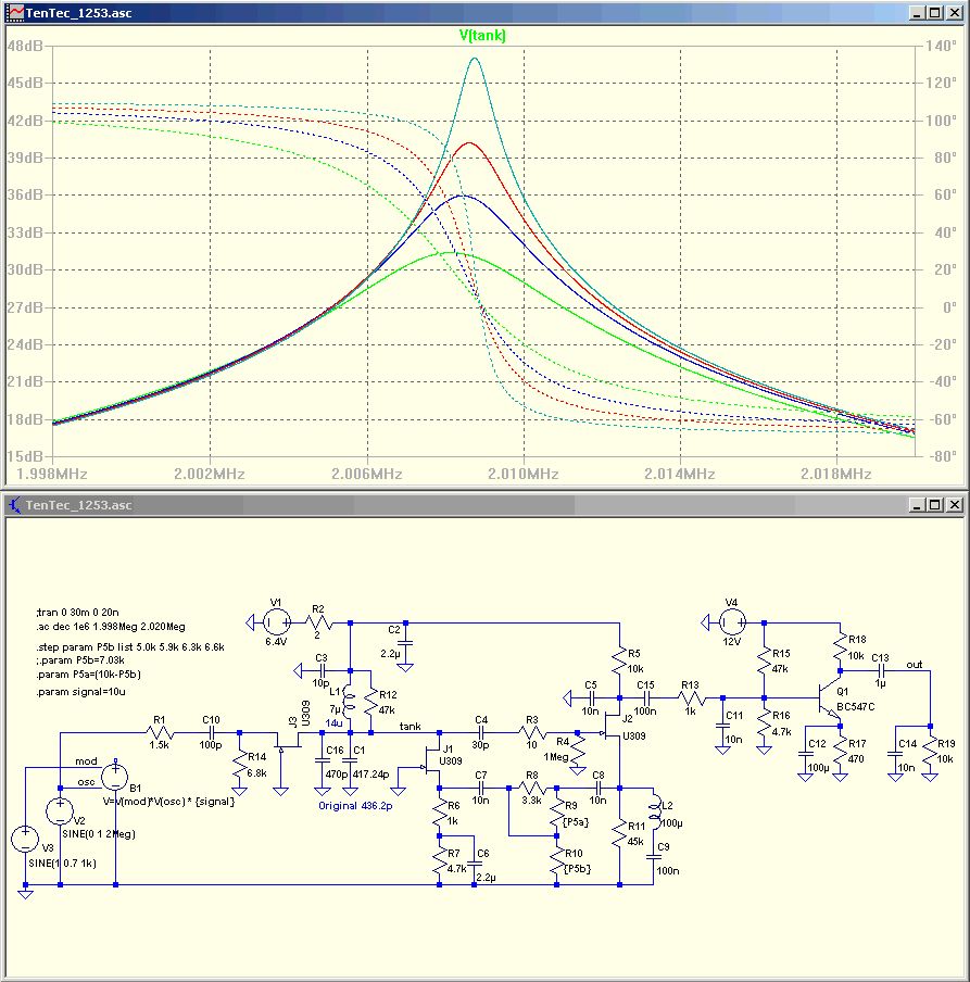

habe die Schaltung des KW-Audions Ten-Tec 1253 in etwas vereinfachter
Weise nachgebaut, leider funktioniert es nicht.
Kann ich hier mal den Schaltplan posten zwecks gemeinsamer Analyse? Das
Teil ist (aus meiner Sicht) relativ kompliziert aufgebaut und ich habe
im Moment keine richtige Idee, wo noch Fehler sein könnten.
von oszi40 (Gast)
Fang erst mal an und prüfe ob die Spannungen anliegen und ob der
NF-Verstärker funktioniert. Dann taste Dich von hinten nach vorn.
Google findet einige Hinweise. z.B. http://www.db3om.de/tentec.htm

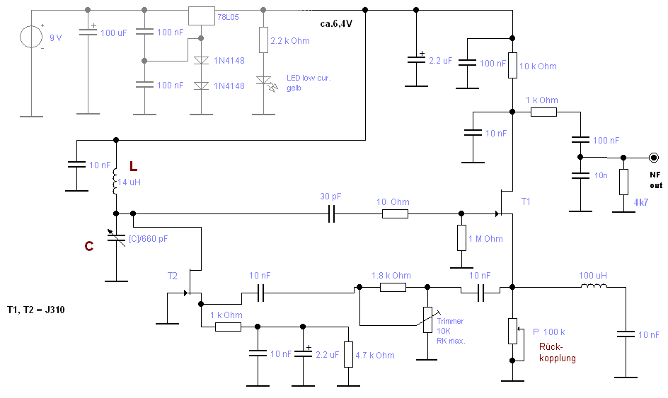

Schaltplan im Anhang!
von B e r n d W. (smiley46)
erstmal fällt auf, dass Du Trimmer und Rückkopplung vertauscht hast. Ist
das Absicht?
>bündelweise 30cm lange Krokoklemmen
Das geht garnicht. Möglicherweise schwingt das Audion auf einer ganz
anderen Frequenz, als der Schwinkreis. Wenn Du die Krokodilklemmen-Kabel
bewegst, ändert sich dann die Rückkopplung/Schwingung?
Hast Du ein Oszi?
Schalte eventuell parallel zur Spule einen 1k Widerstand zur Bedämpfung.
Die hohe Dämpfung wird ja dann durch die Rückkopplung wieder aufgehoben.
Dann siehehst Du wenigstens, obs an der zu hohen Güte liegt.
Gruß, Bernd

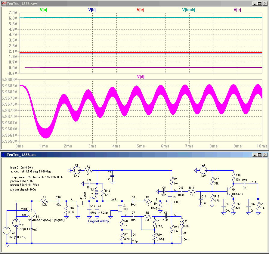

Hallo
Beim Simulieren der Schaltung hab ich folgende Änderungen ausprobiert:
Zur Bedämpfung parallel zur Induktivität einen Widerstand 18k schalten.
R25 vorerst auf 10k ändern, der Verstellbereich von R5 wird dadurch
linearer. R6 bei ca. 50k positionieren, damit wird nicht nur die
Rückkopplung verändert, sondern auch der Arbeitspunkt von T3 verändert.
Mit R6 eher die Audioqualität optimieren.
Mit R5, wie vorgesehen, die Rückkopplung einstellen. R5 verändert die
Schleifenverstärkung des Oszillators ohne Rückwirkung auf den
Arbeitspunkt.

von Bauer (Gast)
Hallo Bernd, Danke für die Antworten und fürs Simulieren!
> das Absicht?
Nein, habs vertauscht, werde ich gleich umlöten und noch mal testen.
Ok.
Was ist eine Schleifenverstärkung?
> Hast Du ein Oszi?
Habe ein altes RFT Service-Oszi vom Flohmarkt, geht bis 5MHz.
Das mit den 30cm-Krokoklemmen war nur Spass, die, die ich für HF
benutze, sind wesentlich kürzer (max.5cm), meist nehme ich nur eine
einzelne Klemme, um zwei Kabel o.ä. zusammenzuklemmen.
Ok, dann werde ich gleich mal die vorgeschlagenen Änderungen löten.
Womit hast du das Audion simuliert?
Hallo
Für einen Oszillator benötigt man ein verstärkendes Element und eine
Rückkopplung. Das Ganze bildet eine Schleife. Falls die Phase 0 Grad und
die Verstärkung >1 beträgt, fängt der Oszillator zu schwingen an.
>30cm-Krokoklemmen
Ich hatte angenommen, Du meinst diese Kabel mit je einer kleinen
Krokodilklemme an jedem Ende.
Das sollte bei 2MHz reichen.
LTspice
@oszi40
Ich hatte bei der Simulation den Eindruck, daß die Schaltung relativ
schnell eine ca. 100-200mV Schwingung aufbaut und diese dann konstant
hält. Das wäre ja für CW und SSB nicht schlecht. Für AM benötigt man
eher den weichen Einsatz knapp vor dem Schwingen.

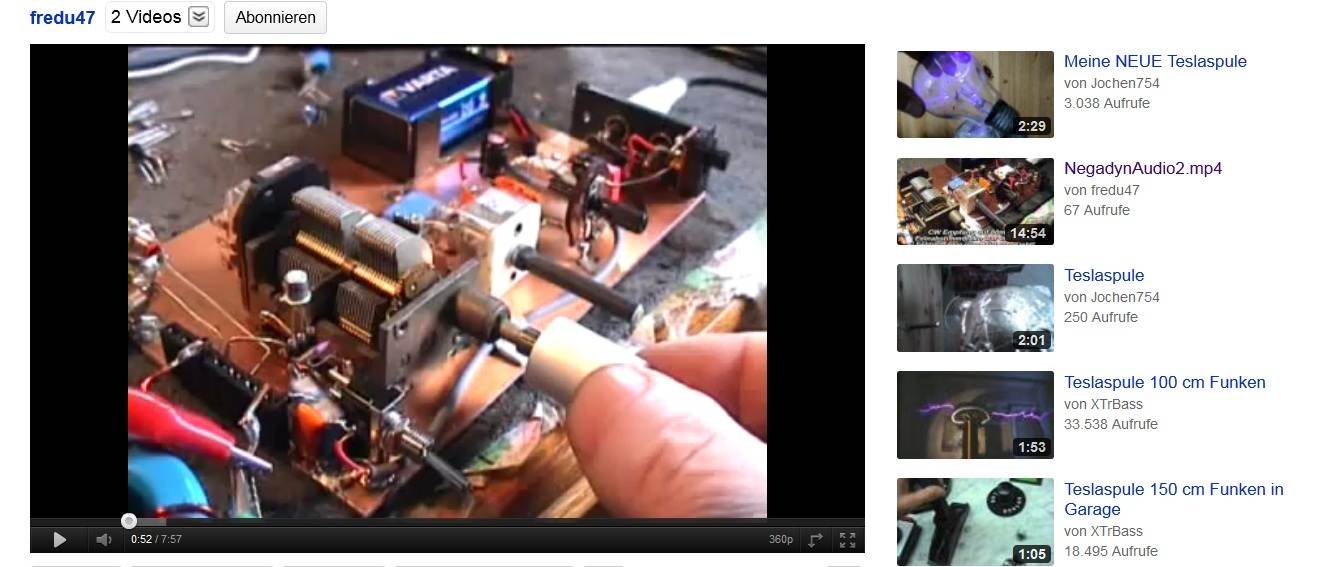

Gegen diese Theorie spricht dieses Video:
http://www.youtube.com/watch?v=iFfeNUTsrYQ
Und dieser hat Driftprobleme:
http://www.youtube.com/watch?v=AMsOfabyUK4

von Bauer (Gast)
So, habe jetzt die Verbesserungen vorgenommen.
Über 10 MHz kann man jetzt eine ganze Reihe von Sendern leise aber
deutlich empfangen, wenn die RK richtig eingestellt ist.
Das ganze Gerät ist auf jeden Fall ziemlich handempfindlich, wenn man
nur in die Nähe kommt, ändern sich Frequenz und RK.
Im unteren Bereich ab 1450KHz empfängt man RK-unabhängig leider gar
nichts.

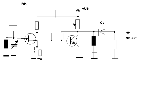

Mein Vergleichsaudion mit FET-Eingang, Bipo-HF-Verstärkung und RK vom
Kollektor-R mit Ge-Dioden-Demodulator empfängt bei selber Spulen- und
Drehkoeinstellung ab 1450KHz einige Sender, dann nur Schrott und ab ca.
8MHz bis 16MHz allerlei Sender, alle mit guter Lautstärke. Es ist
wesentlich handunempfindlicher, aber anscheinend weniger trennscharf,
würde ich auf den ersten "Hörblick" sagen (trotz RK).
Als KH-Verstärker benutze ich einen LM386 mit vorgeschaltetem
FET-Impedanzwandler.
Vermutlich müsste ich bei dem Tentec-Audion noch die NF-Verstärkerstufe
um T4 aufbauen, um die Lautstärke anzugleichen.
Ob man statt dem von Tentec dafür verwendeten MPS6514 auch einen BC547B
nehmen könnte?
Ach ja, weil ich keine J310 vorrätig habe, verwende ich für T3 derzeit
J300 und für T2 einen BF256B. Wenn jemand andere Vorschläge zur
FET-Besetzung hat, bitte posten (habe die gebräuchlichsten vorrätig,
BF244, BF245, BF256, die meisten als A, B, und C). Die FETs sind derzeit
steckbar auf der Platine aufgebracht, um verschiedene Exemplare testen
zu können.
Wenn man, wie von Bernd vorgeschlagen, einen R von ca. 20k parallel zur
Empfangsspule schaltet, läßt die Handempfindlichkeit übrigens deutlich
nach und die RK setzt weicher ein.
Mein Hauptziel, ein (sehr) gut handhabbares Audion für den
Frequenzbereich von ca. 1,5MHz bis 3MHz zu erhalten, ist bisher noch
nicht erreicht.
So viel erst mal, weitere Ideen sind immer herzlich willkommen!
Werde jetzt auf dem Steckbrett eine zusätzliche NF-Verstärkerstufe zum
Zwischenschalten aufbauen...
Übrigens kommt mir die NF-Auskopplungm an D von T3 ziemlich "brutal"
vor, wäre ein R10 >>1K deutlich besser? Auch R11 mit 4k7 kommt mir
ziemlich "signalbelastend" vor.
Bei vergleichbaren Schaltplänen wird das Signal an D oft über 10k, 5n
und anschließendem Elko ausgekoppelt (R also 10x größer!)...

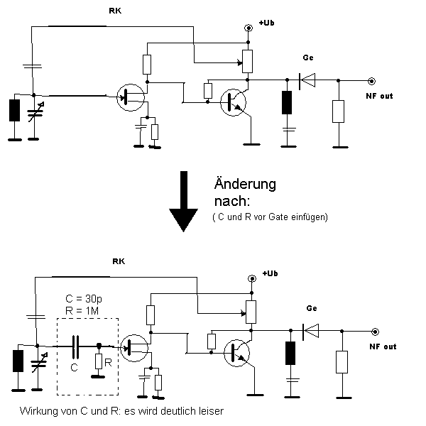

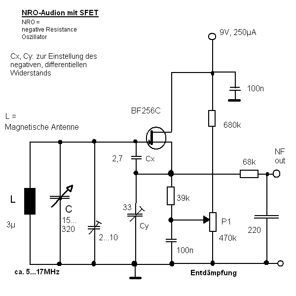

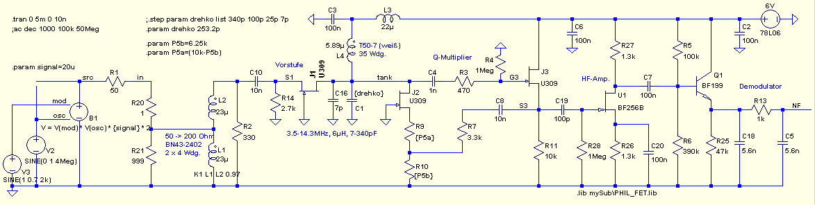

So, habe jetzt noch mal das andere Audion (s. Anhang) zum Vergleich
getestet, Ergebnis um ca. 1,5MHz herum:
-beim Tentec-Audion ist hier auch mit gut geregelter Rückkopplung fast
gar nichts bis überhaupt nichts zu empfangen
-das andere Audion empfängt hier im direkten Vergleich etliche Sender,
die z.T. schon ohne Rückkopplung zu hören sind
Erstes Fazit: der Tentec-Nachbau ist in der beschriebenen Form definitiv
zu unempfindlich. Vermutlich lieg eine recht hohe Signalschwelle vor,
die erst überschritten werden muss, damit überhaupt etwas empfangen
werden kann.
Hat jemand eine Idee, wo man ansetzen kann, um die Signalschwelle zu
senken etc.?
Der BF245 kommt wahrscheinlich am ehesten an den J310 ran.
Wenn der T3 gleichrichten soll, solten am R9 wenigstens 1 Volt abfallen.
Das kann man mit R6 entsprechend einstellen. Sonst entsteht am D von T3
ein symetrisches HF-Signal, welches nicht demoduliert wird oder erst ab
größeren Signalen.

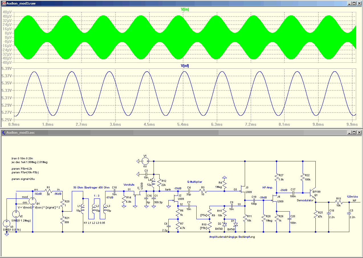

>Auch R11 mit 4k7 ziemlich signalbelastend
Da T4 einen recht geringen Eingangswiderstand hat, spielt R11 fast keine
Rolle. Würde man R10 erhöhen, gäbe es deshalb an letzterem einen
ziemlichen Spannungsabfall. Aber möglicherweise funktioniert die
AM-Demodulation erst richtig, wenn man den T4 dranbaut. Eventuell werde
ich die Schaltung zusammen mit T4 nochmal simulieren.
Die Audio-Endstufe hat eine ähnliche Verstärkung wie der LM386 (~40dB).
Falls der T4 sinnlos wäre, hätten die ihn bestimmt weggelassen.
Eventuell solltest Du den 20k Dämpfungswiderstand mal bei Deinem
bisherigen Audion und nur im schrottigen Bereich anwenden.
Bernd
Hallo (Audion)Bauer
Den C43 habe ich auf 100nF geändert und mit der Induktivität
experimentiert. Halbe Induktivität und doppelte Kapazität ergeben die
selbe Frequenz, jedoch wird das Ganze unempfindlicher gegen Berührung.
Die Güte geht auch etwas zurück. Nachteil: Der Bereich überstreicht
nicht mehr 1,6-7MHz.
Die NF-Vorstufe funktioniert gut, bei 10µV Eingangssignal kommen hinten
ca. 10mV NF raus.
Auf dem Bild kann man die Veränderung der Durchlass-Charakteristik in
Abhängigkeit der Rückkopplung erkennen. Durch die Rückkopplung wird
quasi eine kleine Resonanzspitze draufgesetzt. Die Selektivität im
Abstand >10kHz ändert sich kaum. Nur durch anziehen der Rückkopplung
wird das Nutzsignal um Faktor 10 angehoben, dadurch wird im Verhältnis
ein eventuelles Störsignal schwächer.

Hm, also, habe noch mal geschaut, FETs ausgetauscht und die NF-Stufe
aufgebaut. Bringt aber alles keinen richtigen Erfolg, auch im Bezug auf
die höheren KW-Bänder. Nur extremst (!) starke Rundfunksender können
empfangen werden.
Bernd, Danke für die zweite Simulation!
Kannst du eventuell man posten, welche Gleichspannungen unter LTspice an
den FET-Anschlüssen anliegen, insbesondere an D, S und G von T2 und T3?
besonders wichtig ist das Signal (D) am Drain von T3. Beim geringsten
Schwingungseinsatz muß die Spannung etwas absinken. Das sind zwar nur ~3
mV, aber nur dann findet eine AM-Demodulation statt. Diesen Einsatzpunkt
kann man mit P6 einstellen. Da T3 von T2 galvanisch durch C2 und C6
voneinander getrennt sind, kann dieser Effekt nur durch die
gleichgerichtete HF entstehen.
Die Gates liegen ja auf GND, nur beim T3 ist etwas HF überlagert.
Der J-Fet U309=J309 teilt sich mit dem J310 ein Datenblatt. Die
Schaltung sollte sich also fast wie das Original verhalten.
PS.
Das empfangene Signal beträgt 100µV Spitze mit einem AM-Modulationsgrad
von 70%.
Hallo Bauer,
mit Deiner Loopantenne kommt ja dann ein weiterer Schwingkreis hinzu,
welcher die Weitab-Dämpfung verbessern sollte. Trotzdem schlägt ein
Ortssender durch. Hat das TenTec den Ortssender weggesteckt?
Wahrscheinlicher lag der nur untehalb der Empfangsschwelle.
So ganz untätig war ich in der Zwischenzeit auch nicht. Erst hab ich mal
rumgestöbert, was die Anderen so machen:
http://www.b-kainka.de/bastel3.htm
http://www.andreadrian.de/sdr/#mozTocId269404
http://www.g3ynh.info/circuits/hi-fi_am.html
http://theradioboard.com/rb/viewtopic.php?t=3546
http://www.circuitsonline.net/forum/view/97539
Dann wurden Eckpunkte für Verbesserungen festgelegt:
Um Rückwirkungen zu vermeiden, sollten die Funktionen auf einzelne
Stufen aufgeteilt werden. Die Stufen sollten sich so wenig als möglich
gegenseitug beeinflussen. Das Ten-Tec hat gute Ansätze, aber es hat
irgendwie ein Demodulator-Problem, es verschluckt kleine Signale. Die
meisten Demodulatoren haben unter 100mV einen schlechten Klirrfaktor.
Die Empfindlichkeit der meisten Audions hört bei ca. 100µV auf...
Dabei kam dann obige Schaltung raus, welche ich mal bei Gelegenheit
ausprobieren werde. Es interessieren mich 3 Dinge besonders: Die
Großsignalfestigkeit, die Eingangsempfindlichkeit und die Funktion der
beiden Dioden. Möglicherweise erzeugen die ja eine beim Empfang störende
Phasenschiebungen. Falls nicht, sollte die Rückkopplung sehr weich
einsetzen.
Es gäbe noch einen einen interessanten Punkt. Für AM wäre es ideal, wenn
der Oszillator relativ schnell auf den AM-Träger einrasten würde. Für CW
und SSB wäre das aber überhaupt nicht gut. Welche Bauart unterstützt ein
Einrasten und welche verhindert es. Kann man diese Funktion ein- bzw.
abschaltbar machen?
Gruß, Bernd

Habe mittlerweile den größten Signalbedämpfer (besonders für tiefe
Frequenzen) ausgemacht, es ist C2 mit 32p. Wenn man den Wert bis aufs
zehnfache erhöht, wird die Empfindlichkeit wesentlich besser. Kommt dann
aber immer noch nicht an die vom FET/Bipo-Audion ran.
(alle Angaben ohne Antennenverstärker um T1, den werde ich aber die Tage
noch aufbauen; bringt er wirklich 52dB Gewinn, wie aus deinem Schaltbild
ersichtlich?).
>Signalbedämpfer ausgemacht, es ist C2 mit 32p
Die HF bedämpft er aber kaum, nur die demodulierte NF. Falls es eine
Demodulatorstufe gibt, spielt der keine entscheidende Rolle mehr
>bringt er wirklich 52dB Gewinn?
Der Vorverstärker bringt ~18dB. Der Rest kommt von der Audion-Resonanz.
Der Übertrager bringt nochmals 9dB (1:3). Den Übertrager benötige ich
zur Anpassung, da meine Antenne auf 50 Ohm ausgelegt ist. Das ist eine
Magnetic-Loop mit 1,6m x 1,6m.
>Phasenschiebungen durch Vergrößerung von C8 minimieren
Meine Befürchtung ist eher die Änderung in der Sperrschichtkapazitäten
der Dioden, welche sich dann über T2 auf den Schwingkreis übertragen und
diesen dann Phasen- oder sogar Frequenzmodulieren.

Wie das?
Im Anhang eine Skizze, hatte bei dem "FET/Bipo"-Audion auch mal einen C
und R wie gezeigt vors Gate gesetzt (jew. 30p u. 1M), danach alles
ähnlich leise und empfangsschwach wie beim Tentec-Nachbau.

Du kannst ja eventuell die Sperrschichtkapazitäten einfach als
gesonderte Cs an die Dioden klemmen und die Kapazität jeweils von Hand
einstellen in Abhängigkeit von der an den Dioden anliegenden Spannung
(näherungsweise).

Meine Audion-Schaltung hab ich jetzt doch aus reiner Neugier aufgebaut.
Sie spielt erstaunlich gut. Als Drossel habe ich 6µH für einen
Frequenzbereich 3450 - 14350 kHz gewählt. Schon tagsüber kommen einige
Sender rein und jetzt, um 22 Uhr, jede Menge. Von Ansprechschwelle keine
Spur.
Gerade höre ich Radio Taiwan, welches auf 6185 kHz von Sender in Skelton
ausgestrahlt wird. Es hat ein etwas schwächeres Signal und befindet sich
zwischen zwei stärkeren Sendern im 5kHz Raster. Im Hintergrund hört man
einen nervigen 5kHz Pfeifton. Jetzt weiß ich auch, warum jemand
5kHz/10kHz Kerbfilter eingebaut hat.
Meinen Vorverstärker mußte ich etwas modifizieren wegen aufgetretener
Übersteuerungen. Durch den auf 1.5k reduzierten Sourcewiderstand liegt
der Eingangswiderstand jetzt bei 200 Ohm dadurch konnte ich den
Eingangs-Übertrager auf 1:2 reduzieren. Falls jetzt noch was

von Bauer (Gast)
Schau mal, was ich gefunden habe.
Im Anhang das Schaltbild eines NRO-Audions. P1 erinnert an den
100K-Trimmer im Tentec-Schaltplan.
Man könnte fast meinen, das Tentec-Audion wäre mal als NRO Audion
geplant gewesen und dann doch zum RK-Audion weiterentwickelt worden.
Die NF-Demodulatin bei beiden "Audionten" scheint wohl beim FET über den
hohen Rs zu geschehen. Möglicherweise liegt da auch das Problem für die
geringe Empfindlichkeit des Tentec-Audions...

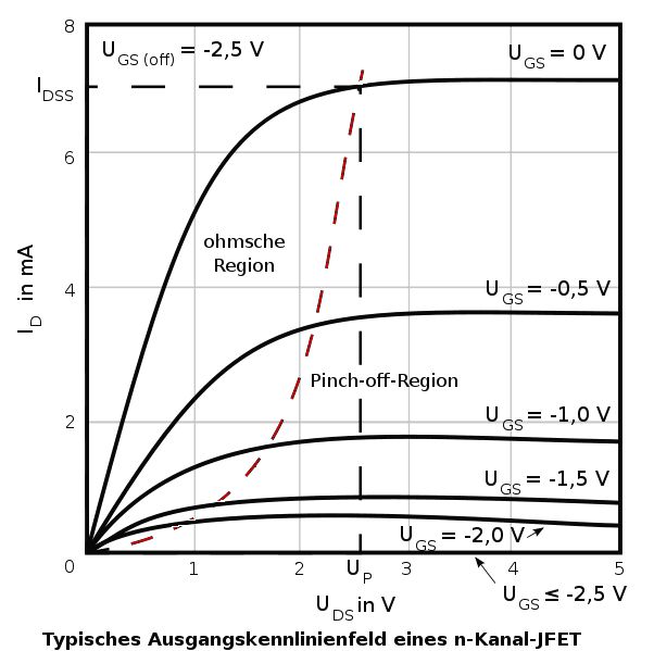

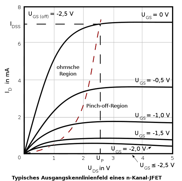

Hallo Bauer
Das ist im Prinzip ein Colpitts Oszillator. Demoduliert wird, wie beim
TenTec, an der Ugs / Id Kennlinie. Das ist die rote im obigen Bild. Im
Ruhezustand sollte man sich bei einem Arbeitspunkt Id << 1mA befinden.
Im Bild die rote Kurve links unten.
Die Rückkopplungseinstellung verändert diesen Arbeitspunkt. Umgekehrt
gibt es eine Rückwirkung durch die demodulierte AM auf den Arbeitspunkt
und auf die Rückkopplung, da sich mit dem Takt der AM die Ugs verändert.
Beim TenTec wird die AM am Drain ausgekoppelt, da ist die Rückwirkung
gering.
So sieht jetzt meine entgültige Schaltung aus. Die Rückkopplung konnte
ich noch durch R3=470 Ohm deutlich flacher hinbekommen. Bei der
Rückkopplungseinstellung hab ich noch was vereinfacht. Die Schaltung ist
so stabil, da kannst Du im Betrieb überall dranfassen. Sogar am
Schwingkreis läuft die Empfangsfrequenz höchstens 5kHz weg. Die
Eingangsempfindlichkeit ist an der Loop schon fast zu hoch, den
HF-Regler muß ich meistens zurückdrehen. Mit einer kurzen
Teleskopantenne ist man aber froh über die Reserve.
Interessante Rückkopplungsidee! Werde ich gleich mal ausprobieren!
Bei mir funzt es jetzt auch mächtig, habe T3 einen Rs von 10K spendiert,
Rd gestrichen und den 100k-Poti komplett rausgeworfen. Signal für
HF-Gleichrichtung und RK werden an S von T3 abgegriffen. Ohne weitere
Verstärkung und direkte Gleichrichtung ist jetzt auf dem 80m-Band ohne
Ende CW zu hören. Auch viele, viele Radiosender. Das Teil ist jetzt
mindestens so empfindlich wie das FET/Bipo-Audion, fängt aber
erfreulicherweise KEINEN MW-Ortssender ein!
Übrigens alles ohne den Antennenvorverstärker um J1. Den will ich aber
langfristig dennoch einbauen zur Entkopplung des späteren
Audion-Empfangskreises.
(dass das FET/Bipo-Audion MW-Ortssender einfängt, liegt möglicherweise
an der Saugkreisspule, die auf ein Stück Ferritstab gewickelt ist)
Hier noch zwei Fragen:
Wird der Poti für die HF-Regelung vor J1 aus R20/R21 gebildet (1K) und
dämpft R2 (330 Ohm) das HF-Signal nicht zu sehr?
Was sind das für Spulen L1/L2 und wo würde die Stabantenne
angeschlossen?
Freut mich zu hören!
Also wenn ich eine 50cm langes Kabel als Antenne dranhänge, bringt er
schon was. Aber jetzt würde ich eine andere Schaltung wählen, welche nur
8-10dB verstärkt und einfach nur in Richtung Antenne entkoppelt. Um CW
und SSB zu hören, muß man das Audion zum Schwingen bringen und dann wird
auch abgestrahlt. Erlaubt sind 2nW, das ist praktisch "Nichts".
Ja, das wird bei einfachen Empfängern oft so gelöst. Bei Vollausschlag
reduziert sich der Eingangswiderstand durch das 1k auf 47.5 Ohm. Wenn
man zurückregelt, stimmt zwar die Anpassung nicht mehr, aber ein
lineares Poti verhält sich durch die nachfolgende Last fast
logarithmisch.
Da gibt es noch ein kleines Problem, beim Drehen des HF-Potis ändert
sich etwas die Rückkopplungseinstellung. Mit dem 330 Ohm hab ich
versucht, das etwas zu entschärfen. Die Dämpfung ist subjektiv nicht
bemerkbar.
>auf dem 80m-Band ohne Ende CW zu hören
Da ist grad Contest in Spanien, glaube ich. Bei mir wars ohne Ende SSB.
Leider kann man nicht zwischen oberem und unterem Seitenband
unterscheiden.
>Was sind das für Spulen L1/L2 / Spartrafo
Ja, das ist ein Doppellochkern-Übertrager 1:2, damit wird der Widerstand
im Verhältnis 1:4 transformiert.
http://toroids.info/BN-43-2402.php
Den Schwingkreis hab ich auf einen T50-7 Ringkern gewickelt. Ringkerne
haben ein geringes Streufeld. Das bedeutet auch umgekehrt, daß von außen
nichts in der Ringkern einstreuen kann. Das Material 7 (weiß) hat die
geringste Temperaturdrift. Mit einem T50-2 könnte man Eine Güte von bis
zu 300 erreichen. Der driftet dafür aber stärker.
http://toroids.info/T50-7.php
>wo würde die Stabantenne angeschlossen?
Wird die gesondert als Schwingkreis abgestimmt? Die würde ich an den C10
anschließen und die Schaltung davor abklemmen. Dann sollte der Stab über
eine Koppelwicklung korrekt an die Eingangsimpedanz angepasst werden.

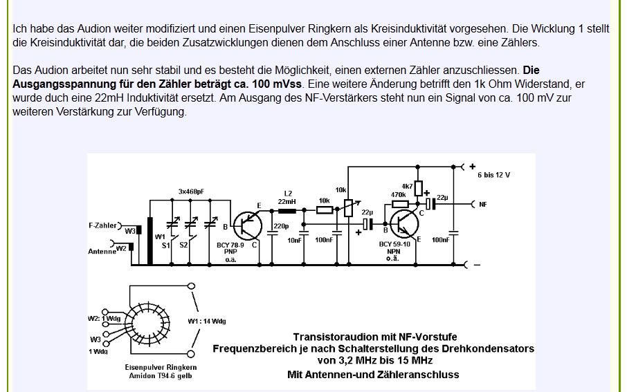

von hewlett (Gast)
Ein ganz hervorragendes Audion, einfach und mit Loop oder Ringkern zu
betreiben.
von hewlett (Gast)
Noch ein Bild zur Funktion
von Bauer (Gast)
> betreiben.
Das mir der Spule vor dem Emitter ist ein interessanter Ansatz!!!
Mir ist aber noch nicht ganz klar, warum die Schaltung ab einem
bestimmten Arbeitspunkt an zu schwingen fängt...???
Schaqu mal hier:
Ich wette, hier könnte man auch mit guten Ergebnissen den 10k-R vor den
beiden Emittern durch eine Spule ersetzen...(?)

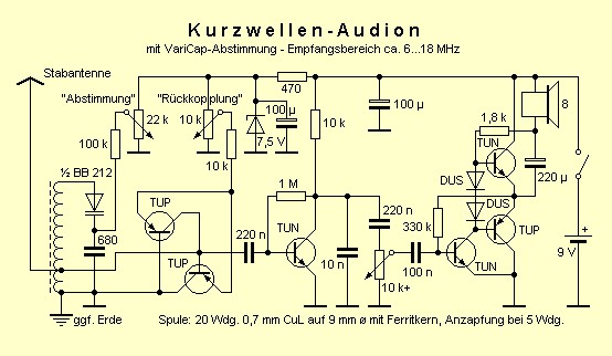

von Bauer (Gast)
...hatte ich schon in einem anderen Beitrag gepostet, hier eine
vollständige Schaltung mit Varicapdiode, auch nach dem 2T-Prinzip
(Bibolar-NRO-Audion).
Bemerkenswert die Gegentaktendstufe in Minimalbeschaltung.

von hewlett (Gast)
Der zweite Drehko(Trimmer mit ca. 50 pF)  ist parallel zum Hauptdrehko
und dient der Feinabstimmung

von Bauer (Gast)
Hat das Teil eine Hysterese bei der Rückkopplung?
von hewlett (Gast)
Keine nennenswerte Hysterese festgestellt, sieht man im 2. Video an
einigen Stellen, dass es sehr klar und weich rückkoppelt.
von Bauer (Gast)
OK.
Kannst du erklären, warum das Ding überhaupt schwingewn kann? Hat das
mit dem 220p-C zwischen Kollektor und Emitter des HF-Ts zu tun?
(so eine Art Hartley-Oszillator?)
von hewlett (Gast)
richtig, die BE Kapazität spielt da mit.
