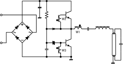

von Maria (Gast)
Hier die Schaltung...
Ist das eine fertige Schaltung oder nur ein Funktionsplan?
Den nötigen Trafo hast du schon?
Gibts da drauf auch einen Link?
Dann könnte man den passenden Text auch gleich lesen.
von Peter R. (pnu)
Solche Schaltungen kann man auch beim googeln nach Energiesparlampen
finden.
Denn das ist die Standard-Schaltung für Energiesparlampen. Warum also
neu aufbauen? Beschaffe Dir eine defekte Sparlampe der entsprechenden
Leistung und nehme die Platine (oder nur die Drossel) davon.
