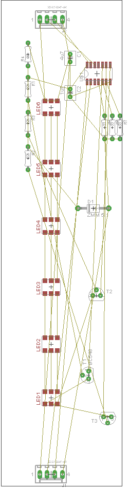

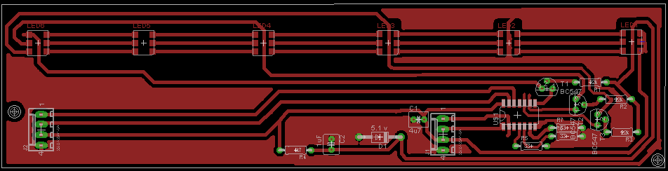

könnte mir jemand einen Tipp geben, wie ich das Board routen kann, so
dass es einigermaßen passt?
Vielen Dank!

so ich mach mal ein paar annahmen. LEDS und stecker sind fix und sollten
nicht verschoben werden?
Einlagig oder 2 lagig? Selberätzen oder bestellen?
VCC und GND sowie die LEDs kanst du ja schon mal durch routen VCC links
durch, Gnd rechts ausen. Danach die restlichen bauteile so
positionieren, das es wenig kreuzungen gibt. die transistoren in die
richtung verschieben wo sie benötigt werden (led1) die Wiederstände dann
auch in die richtung. den IC im 180 grad drehen.
Es ist noch kein meister vom himmel gefallen.
ggf mal überlegen ob bauteile auch in SMD ausgeführt werden dürfen. IC
ist ja schon smd. gelötet wird auch von oben.

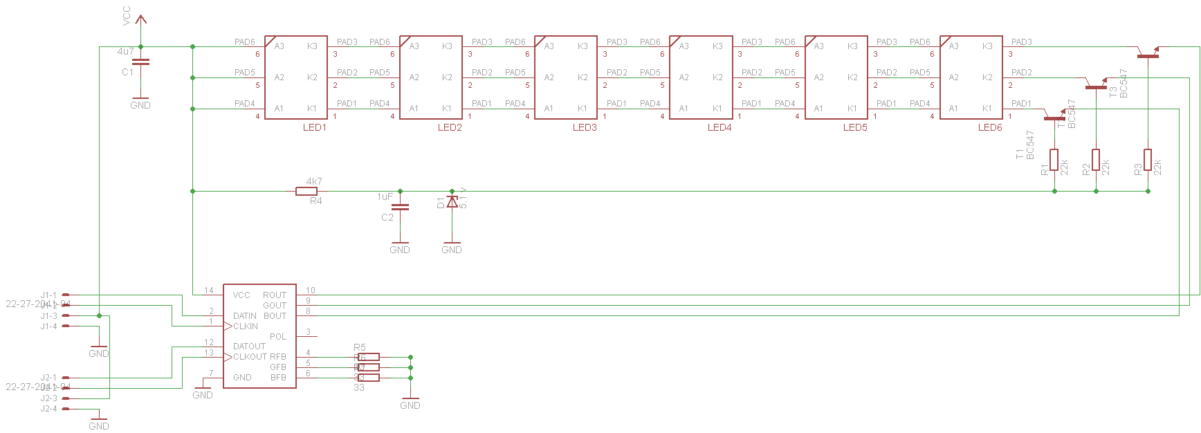

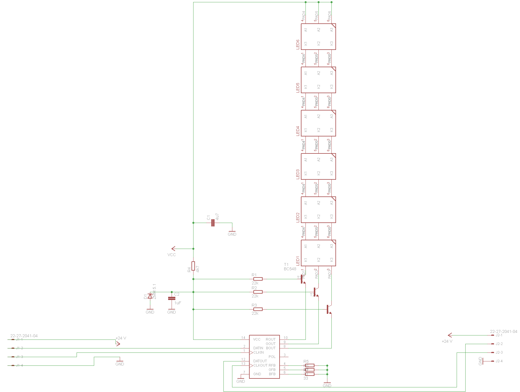

Wie soll denn die Verschaltung der Transistoren funktonieren? Was ist
das für ein IC?
von platine (Gast)
Der IC ist ein WS2801 . Habe ich noch einen Fehler bei den Transistoren?
von platine (Gast)
von M. B. (Firma: TH Nürnberg) (ohmen)
Beim WS2801 passt das so...
von Andreas W. (geier99)
.... erklär uns bitte mal den Zweck der Transistoren in der Schaltung.
Ich komme gerade nicht darauf welchen Sinn die haben.

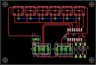

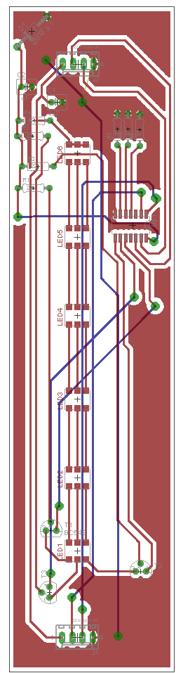

Wie kann man im Layout die PLCC6 LEDS auf die gleiche Ebene legen, wie
die Bahnen? Also zb wenn man eine einseitige Platine benutzt
von platine (Gast)
Ist es so einigermaßen richtig? Blau wären meine Luftlinien
Luftlinien sind gelb. Und ich sehe mindestens noch eine...
Du meinst Drahtbrücken?
von platine (Gast)
Jepp Drahbrücken

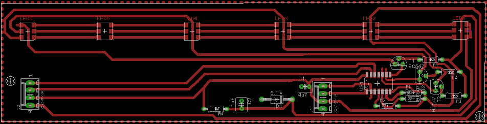

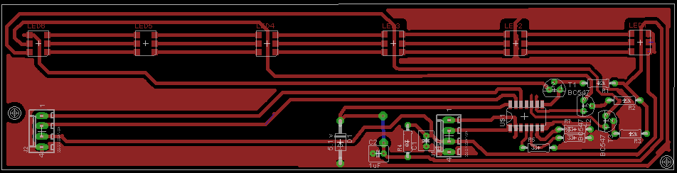

Das Layout, in der mega-größe geht 100%ig auch ohne "Luftlinien". Lass
mal den Autorouter drüber und guck ab.
von ... (Gast)
Bei der Breite für die Leiterbahnen zwischen den LEDs brauchst du nicht
so zu sparen und die Widerstände Rs können viel dichter ans IC ran.
von Nils S. (kruemeltee) Benutzerseite
Was anderes noch. Die Zenerdiode wird dir abrauchen bei 24V.
Die Transistoren sind unnötig.
Mit 4k7 in Reihe zu VCC zum WS2801 wird der nicht anlaufen.
Die LEDs parallel und du kommst mit 5V VCC aus, damit wird dein
Controller wahrscheinlich sowieso laufen.
Die Transistoren sind witzlos, der Strom läuft trotzdem durch den Chip
und die Transistoren stellen einfach nur Schalter dar, die "hardcoded"
immer an sind.
Ein 4,7µ Kondensator reicht dem ws2801. 100n an der Stelle tuns auch,
wenn VCC schön ist.
10 Minuten für das im Anhang, nur ein klein wenig nachdenken, mit etwas
mehr nachdenken wird das noch kleiner und die paar Brücken verschwinden
auch noch.
*Wenn du schon im Netz gefundene Sachen 1:1 übernimmst, sag das auch,
das gehört zum Anstand*
von yy (Gast)
Nils:
1) Oben steht, dass ich mich an einen Plan aus dem Netz gehalten habe.
Der ist sogar verlinkt.
2) Will ich mehrere dieser Platinen hintereinander schalten, daher
brauche ich die 24v. Daher kann man die LEDs auch nicht parallel
schalten. Es sollen etwa 30 von diesen Platinen hintereinander hängen.
3) Warum sind die Transistoren sogar im Datenblatt des WS2801 wenn man
die nicht braucht?
4) Ist der Schaltplan
http://www.ledstyles.de/index.php?page=Attachment&attachmentID=15903&h=50e6b38e3e99a17c5727db2a45a7f7e37a777f31
falsch?

Falsch ist der Plan nicht unbedingt, aber irgendwie sinnlos. Du kannst
auch 100 Platinen hintereinander klemmen mit 5V Versorgung.
Wenn du unbedingt die 24V willst, dann nimm 78L05/78M05 in SMD als
Spannungsregler, aber die Z-Diode und ein 4k7 Widerstand sind nicht
schön.
Dabei kanns sogar sein, dass dir die Z-Diode abraucht, jenachdem wieviel
der Chip für sich selbst braucht. ~20V verbraten ist heftig.
Ebenso wirst du mit Festspannungsreglern bei 24V Probleme mit der Hitze
bekommen. 24V sind einfach zu viel, wenn 5V auch gehen.
3) Keine Ahnung. Schaus dir doch mal an. Die Basis schaltet durch. und
die Basis liegt über die Vorwiderstände auf Dauer-An. Um den maximal
möglichen Strom zu verstärken müsste man die Basis über einen
entsprechenden R an die RGB Ausgänge des Chips lassen, Emitter an LED,
Kollektor an Versorgung.

von Klaus (Gast)
Mensch Leute, schaut doch bitte mal ins Datenblatt, bevor ihr hier
ausgedachte "Fakten" schreibt.
Die Transistoren haben durchaus ihren Sinn. Die sind nicht dazu da, den
LEDs mehr Strom spendieren zu können. Sondern, die sorgen dafür, dass
die LED Treiber nicht die volle Sperrspannung abbekommt, wenn die LEDs
aus sind. Dadurch (ohne gehts nicht!) kann man viele LEDs in Reihe
schalten und dann mit mehr als 6V Spannung versorgen!

von yy (Gast)
Hallo Klaus,
also ist "mein" Schaltplan bzw Layout doch so korrekt?
Viele Grüße
von Klaus (Gast)
Ja, das ist korrekt so. Da du viele Module hintereinander schalten
möchtest, vermute ich mal längere Kabel. Und da ist es eine schlechte
Idee, die Spannung um den Faktor 5 kleiner zumachen und den Strom 5 mal
höher. Also besser bei 24 Volt bleiben. Das ist schon die richtige
Vorgehensweise.
Für die Spannungsversorgung hätte ich aber auch nen Linearregler ala
74x05 genommen. Ist etwas schöner (Weniger Verlustleistung insgesamt,
und der Treiber kann dann auch mal mehr als 4 mA ziehen ohne dass die
Spannung einbricht).
Und wegen dem Routen der Platine: Übung macht den Meister :-)
Die 3 wichtigsten Grundregeln für Anfänger:
1) Platzierung
2) Platzierung
3) Platzierung
Also erstmal alles so hinschieben, dass sich die Luftlinien möglichst
wenig überschneiden etc. Erst wenn du der Überzeugung bist, die Optimale
Plazierung gefunden zu haben, fängst du mit dem Routen an.

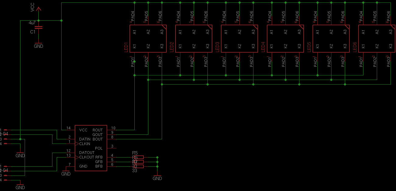

von Pesi (Gast)
Ich klinke mich mal kurz ein, wurde auf diesen Thread aufmerksam
gemacht, der oben verlinkte Schaltplan wurde von mir gezeichnet, ist
eigentlich nur 1:1 aus dem Datenblatt, und noch der zusätzliche 4µ7 zum
Puffern davor.
Was Klaus sagt, stimmt alles so, der Schaltplan ist korrekt!

von platine (Gast)
Top, dann kann ich ja das Layout von Nils versuchen anzupassen.
Vielen Dank!
von platine (Gast)
Möglicherweise noch eine blöde Frage: kann man bei den Kondensatoren
auch Elkos benutzen? Habe keine Kerkos mit den passenden Werten da
von platine (Gast)
Noch eine Frage:
Es ist ja so gedacht, dass VCC durch die Platinen durchgeschliffen wird,
und mehrere Platinen hintereinander hängen. In meinem aktuellen Layout
läuft die durchgeschliffene Spannung noch an C1 (4u7) vorbei. Kann es
die Folgeplatinen in irgendeiner Form beeinflußen?
Danke
von Klaus (Gast)
Zeig mal bitte die letzte Version deines Schaltplans, wenn ich das im
Layout richtig sehe, sind da jetzt Fehler in der Spannungsversorgung.
von platine (Gast)
Ok! Kommt heute Abend!
von Klaus (Gast)
Ah, ich kann mir schon denken, was der Fehler ist. Vermuting: Du musst
mit Invoke noch die Spannungsversorgungspins des Treibers hinzufügen und
an die richtige Spannung anschließen. Sonst verbindet Eagle das
automatisch mit dem gleichnamigen Netz, was in diesem Fall falsch ist.
Außerdem: Pufferkondensatoren immer möglichst nah dahin, wo sie
gebraucht werden. Also C1 an die LEDs und C2 an die Pins vom
LED-Treiber.
von platine (Gast)
Du hast Recht, jetzt scheint der IC ja direkt an 24v zu hängen.
Ich poste heute Abend mal eine korrigierte Version
von platine (Gast)
Hallo Klaus,
also Invoke klappt nicht - dann kommt die Meldung "Bauteil U$1 hat nur 1
Gatter".
Ich habe mal den Schaltplan angehangen - habe ich evtl nur beim Routen
etwas falsch gemacht?
Alex
von platine (Gast)
Aah ich glaube ich sehe schon den Fehler - im Schaltplan ist R4, C2 und
D1 falsch positioniert - der Zweig zum IC-VCC müsste danach erst kommen,
oder?
von platine (Gast)
Soo - hier die Spannugnsversorgung korrigiert aber die Cs noch nicht
verschoben. Ist es im Moment richtig?
von ;-) (Gast)
Falls du U$1 45° CCW drehst, ist der Zugang zu den Pins einfacher -
sieht bei dem Gehäuse natürlich gewöhnungsbedürftig aus
Das könnte man auch gleich um 90° drehen...
Darfst du eigentlich unter den LEDs was durchführen?
von platine (Gast)
Unter den Leds sollte gehen - das sind die 5050 PLLC6, wenn ich mich
nich täusche, passt da in der mitte eine Bahn durch
von ;-) (Gast)
Dann wird es an der oberen Kante wieder eng.
