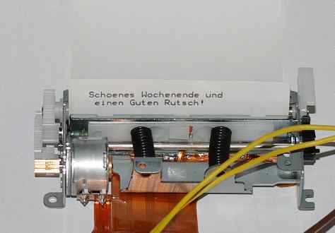

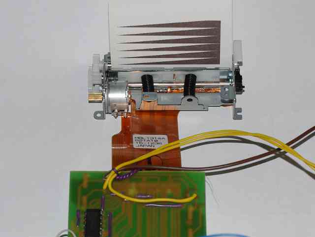

Hallo Ich habe mir Eigentlich zwecks mini Schrittmotoren bei Ebay 5 stück Thermodruck elemente gekauft http://www.ebay.de/itm/290608534863 Nun wo ich die jetzt so in den Händen halte hab ich mir überlegt einen so für Einkaufszettel & co wieder zum drucken bringen währ doch nett Naja nach langem googeln (da hätt ich schon viele Einkaufszettel von hand geschrieben) bin ich gescheitert ich habe viele ähnliche modelle gefunden aber nix wo auch nur annährend die pinconfiguration passen könnte Jetzt so als Allheilmittel die frage an euch hat Jemand vllt schonmal einen MBL1314a wiederbelebt? oder kennt ggf die Anschlusbelegung? oder ist in besitz eines datenblattes? Liebe grüße

Ich habe das Modul zwar nicht, aber einen Schaltplan mit ARM gibts hier: http://www.atol.ru/download/documents/flaton11/Flaton-11K_Manual_v1.11_20080922.pdf
Jetzt müsste man nur noch ausreichend Russisch können ... Für Teile hilft immerhin der Google-Übersetzer. Im Dokument kann man nach "печатающее устройство" suchen, da findet man dann mehrere Stellen, wo es um das Druckwerk geht. Angeschlossen ist das Druckwerk jedenfalls an den Steckverbinder X10. Im Schaltplan beider Geräteversionen (S.54 und S.60) rechts oben zu finden.
Rufus Τ. Firefly schrieb: > Angeschlossen ist das Druckwerk jedenfalls > an den Steckverbinder X10. Genau. Und auch die Ansteuerung ist zu sehen. Ich dachte mir das der Schaltplan schon reicht, auch ohne russisch ;-)

Mit den Fonts von Benedikt K. geht auch der Textdruck recht einfach. Ich hänge für die nachfolgenden Sucher mal eine Kurzanleitung an.
