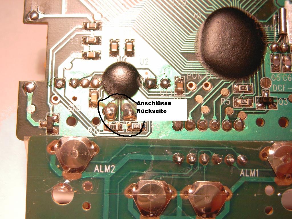

Hallo, habe aus einem Funkwecker dieses DCF-77 Modul ausgebaut um es selbst in einem Uhrenprojekt nutzen zu können. Nun weiss ich aber nicht was ich davon verwenden soll um das Signal nutzen zu können. Kann das jemand auf den Bildern erkennen? Danke Jens

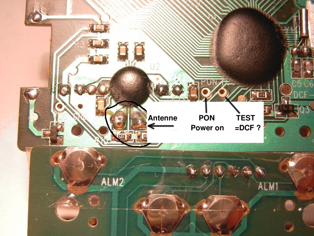

Evtl. so? Du hast Die Anschlüsse der Antenne eingekreist. Eine Antenne ist kein Empfänger im weiteren Sinne. Der kleine schwarze Block scheint mir der Empfänger zu sein. Zwei Leitungen verbinden ihn mit dem großen Klecks. Eine davon schaltet den Empfänger ein (PON), auf der anderen liegt das Signal (mit Test bezeichnet). Gruß Jobst
Hallo, der zweite Kontakt(rechts)ist bei genauerem hinsehen mit TCO bezeichnet. Wofür könnte das stehen? Um das Signal zu finden muss ich das Modul warscheinlich mit Spannung versorgen. Und dann? Messen mit dem Oszi oder Multimeter, was müsste da ankommen? Jens
Das Zeit-Signal solltest Du mal mit dem Oszi auf dem Board suchen. Wie es aussehen muss steht hier: http://de.wikipedia.org/wiki/DCF77 (Abschnitt Zeitinformation)

Hey, Dank für die Antworten. Funker: Du meinst also ich kann das Modul nicht nutzen? Hab eigentlich keine Lust dafür viel Geld auszugeben weil es auf`m Flohmarkt genügend Funkuhren für`n Euro gibt.
an der rechten seite (rückseite) steht doch dcf mit nem Pfeil in einen Bereich, den man nicht mehr sieht... da vielleicht? --> mit Oszi prüfen

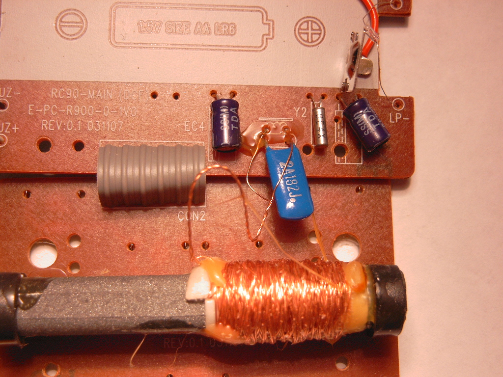

Es gibt schöne Funkwecker bei denen das DCF-Modul ein kleines extra Platinchen ist, welches auf die Haupplatine gelötet ist. Daraus habe ich mir einen kompakten Empfänger bauen können. Bei Bedarf könnte ich ein Bild vom Wecker hochladen.
Hallo Einhart, ja, zeig doch mal ein Bild, vielleicht auch vom Modul, da kann ich auf dem Floh besser ausschau halten. Jens
Ich habe auch mal einen Projektionswecker von Tchibo zerlegt in dem der Empfänger ein extra Platinchen war. Gibt sogar nen Thread dazu hier: Beitrag "DCF-Modul aus defektem Wecker an AVR?"

Nach dem der PON-Pin beschriftet ist, denke ich schon, dass auch die anderen Pins zu finden sind, und dass sich das Signal da irgendwo abgreifen lässt. Versorge mal das Platinchen mit Spannung und lege PON auf GND. Dann müsste irgendwo ein Pin im Takt der empfangenen Bits pulsieren.

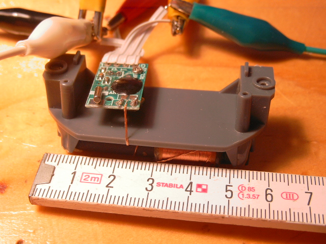

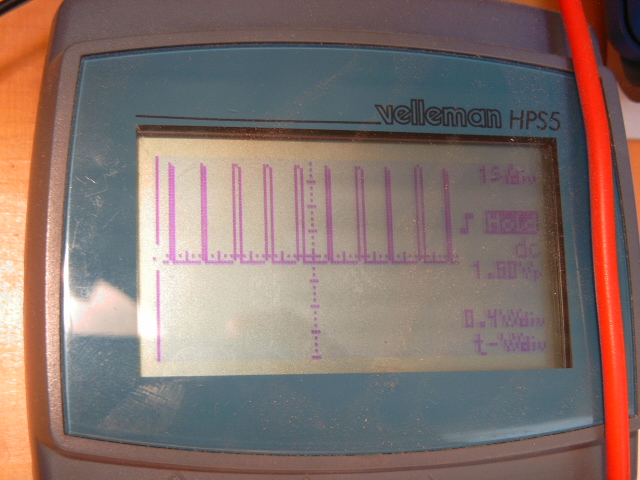

Hallo, inzwischen musste ein weiterer Funkwecker daran glauben (Flohmarkt 2,-€). Der hatte in seinem inneren ein schönes, kleines, beschriftetes Funkmodul (Foto1) das auch 1A empfängt wenn ich die Niedervoltbeleuchtung am Arbeitsplatz ausschalte. Auf dem Oszi sehe ich sehr schön die Pulse im sekundentakt und kann die high und low codierung erkennen (Foto2). Hab jetzt also Signal und werde wohl zur verarbeitung desgleichen genügend Anregung im Forum finden. Danke Euch für die Tips, hätte z.B. nicht gewusst das der PowerOn auf GND gehört. Jens
