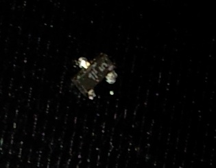

von Xander (Gast)
kann jemand mit der Bezeichnung was anfangen?

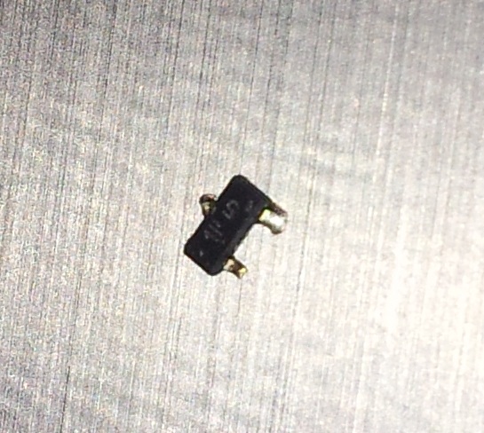

von Xander (Gast)
und noch eins
von Klaus D. (kolisson)
Welcher Transistor (?) ist das
Ich rate mal....
1. ein ziemlich schwarzer
2. ein kaputter sonst würdest du nicht fragen
ich schätze mal , das es dann ein Pendant des BC546 oder bC 556 in Smd
Form ist,
da man auf der rechten Seite des Beinchens eine Verdickung sieht.
Das ist bei den BC oft der Emitter.
Gruss Klaus
von hinz (Gast)
1P? Dann wirds ein ...2222A sein, z.B. KST2222A
von Volker U. (volkeru)
Ja, das sieht nach einem NPN Silizium Schalttransistor aus.
Gebräuchlicher ist die Bezeichnung 2N 2222A. Kostenfaktor 4 Cent. Hier
zum Bleistift: http://www.reichelt.de/?ARTICLE=18407;PROVID=1024
Gruß, Volker
von hinz (Gast)
So heißt er im Blechkleid TO-18, nicht aber in SOT-23.
also ein BC 846

von lach (Gast)
Auf diesen Fotos sicher nicht. Du hättest sie zumindest noch etwas
bearbeiten können, damit man etwas mehr sieht!
Mit der Kamera weiter weg und dann den relevanten Bildteil ausschneiden,
hilft bei Kleinteilen manchmal viel. Man kann auch eine Lupe vor die
Kamera halten und etwas probieren. Im Zeitalter der Digitalfotografie,
wo man sofort das Ergebnis sieht, ist das ja nicht viel Arbeit.
