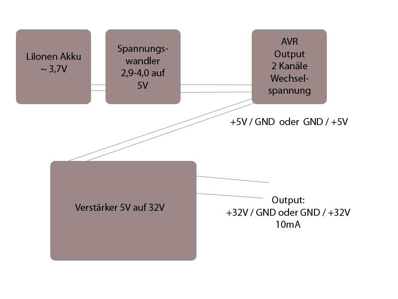

Konstante Verstärkung! Ich will am Verstärkungsausgang sozusagen eine Wechselspannung haben, sagen wir 32V, 10mA. Diese soll durch eine von einem AVR gesteuerte Frequenz die Polung wechseln.
Die Polung wechseln, bedeutet eine negative Ausgangsspannung. Davon stand im ersten Post nichts. was den nun genau ? Am Besten mit Bildchen.
C. E. schrieb: > Konstante Verstärkung! > > Ich will am Verstärkungsausgang sozusagen eine Wechselspannung haben, > sagen wir 32V, 10mA. Diese soll durch eine von einem AVR gesteuerte > Frequenz die Polung wechseln. Also von 0...32V bei Eingangsspannung 0...5V = 6,4 fache Verstärkung? Gruss Harald
Ja den Polungswechsel mache ich ja eigentlich mit dem AVR. Also +/GND auf GND/+. Ansich muss ja immer nur der + Strang verstärkt werden... Dachte ich mir jedenfalls so :-) Also das Signal ist immer statisch, heißt entweder 0 oder 5V, keine Zwischenstufen. Ich mache mal eine Skizze!
So in etwa dachte ich mir das... Weiß nicht ob die Skizze so etwas bringt..
Aha. Da waere noch die Frage der Blindleistung. Es gibt keine Blindleistung? Und der Betrieb ist nicht in 4 quadranten ? Es geht nicht um einem Motor?
C. E. schrieb: > Ja den Polungswechsel mache ich ja eigentlich mit dem AVR. Also +/GND > auf GND/+. Ansich muss ja immer nur der + Strang verstärkt werden... > Dachte ich mir jedenfalls so :-) > > Also das Signal ist immer statisch, heißt entweder 0 oder 5V, keine > Zwischenstufen. Also doch schalten und nicht verstärken. Und Du willst eine echte Wechselspannung ohne Gleichspannungsanteil am Ausgang? Dann brauchst Du eine Doppel-Spannungsquelle mit + - 33V. Vielleicht geht ja auch eine Brückenschaltung. Dann brauchst Du nur eine einfache Spannungs- quelle mit ca. 33V. > Ich mache mal eine Skizze! Das ist gut und Du solltest dann auch gleich die Frage nach der Last beantworten. Gruss Harald

Einen kleinen Spannungswandler bauen, hier Step-Up, der (3,0 - 4,0) V oder 5 V auf 32 V wandelt. Diese Spannung dann mit einer H-Brücke auf den Verbraucher schalten. Für beide Unteraufgaben gibt es im Forum, auf den Artikelseiten und im Internet genügend Lösungsansätze. Statt dem Step-Up kannst du auch einen fertigen DC/DC-Wandler kaufen: http://www.reichelt.de/Wandler-Module-DC-DC/SIM2-0515D-SIL7/index.html?;ARTICLE=35065; Das für diese 10 mA sekundär über 100 mA aus der Batterie gezogen werden ist dir klar?

Ich kann das so nicht genau sagen... Bin ziemlicher Laie muss ich sagen.. Es hängt nichts mehr am Ausgang dran. Brauche das Signal an Elektroden. Also das Signal soll einfach von 5V auf 32V verstärkt werden. Das Signal wechselt aber schon seine Polung (ist das in dem Zusammenhang richtig genannt?) also +32V/GND und dann wieder GND/+32V jedoch kein negatives Signal. Ich kann das Signal ja mal aufzeichnen, wie es aussehen soll!
Kanal1 GND +32 GND +32 Kanal2 +32 GND +32 GND So soll das Abwechseln. In einer durch einen AVR gegebenen Frequenz.
C. E. schrieb: > Kanal1 GND +32 GND +32 > Kanal2 +32 GND +32 GND > > So soll das Abwechseln. In einer durch einen AVR gegebenen Frequenz. Ja, und wohin verschwinden die 10mA? Und wie hoch ist die Frequenz? Gruss Harald
Die Elektroden werden an die Haut angeschlossen. Frequenz liegt zwischen 2 und 10 Hz.

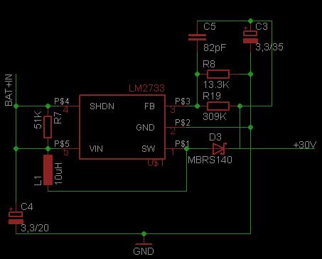

Traust du es dir zu einen Schaltregler (Hochsetzsteller) aufzubauen? Wenn ja könntest du z.B. einen LT1372 benutzen, um von den 5 V auf 36 V zu gehen und dahinter einen L293 schalten (H-Brücken-Chip). Gruß, Alex P.S. Wie genau müssen die 32 V eigentlich sein?
Alex Bürgel schrieb: > Traust du es dir zu einen Schaltregler (Hochsetzsteller) aufzubauen? > Wenn ja könntest du z.B. einen LT1372 benutzen, um von den 5 V auf 36 V > zu gehen und dahinter einen L293 schalten (H-Brücken-Chip). Klar das sollte machbar sein, an den L293 habe ich auch schon gedacht! Die 32V müssen nicht sonderlich genau sein und können eigentlich 24-32V sein. Sehr viel mehr sollte es nicht sein. Können auch leichte Schwankungen haben!
Also ich habe mal einen LM2733 benutzt.. Nun meine Frage ist das so ok? Der R7 wird der überhaupt gebraucht?
