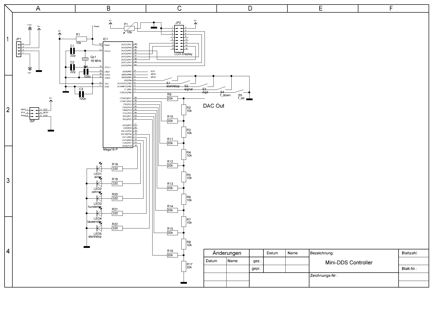

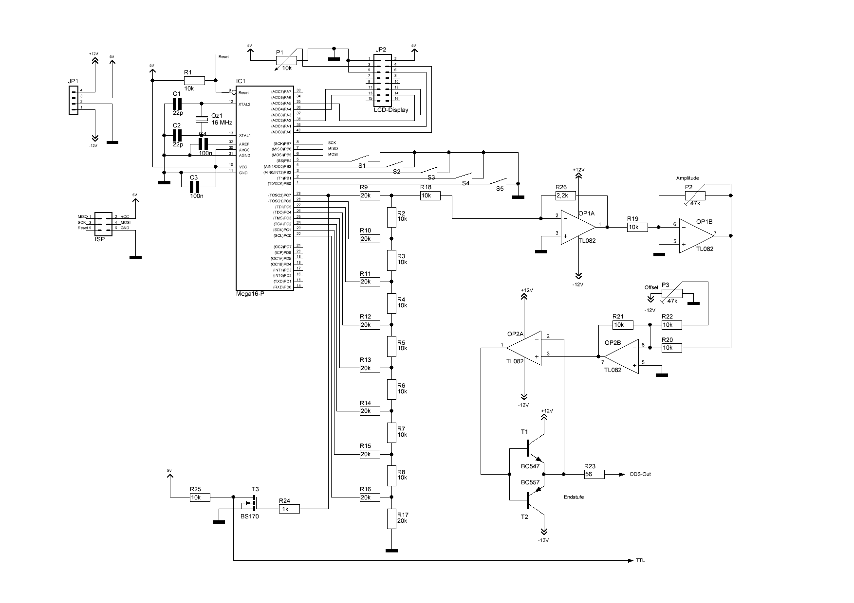

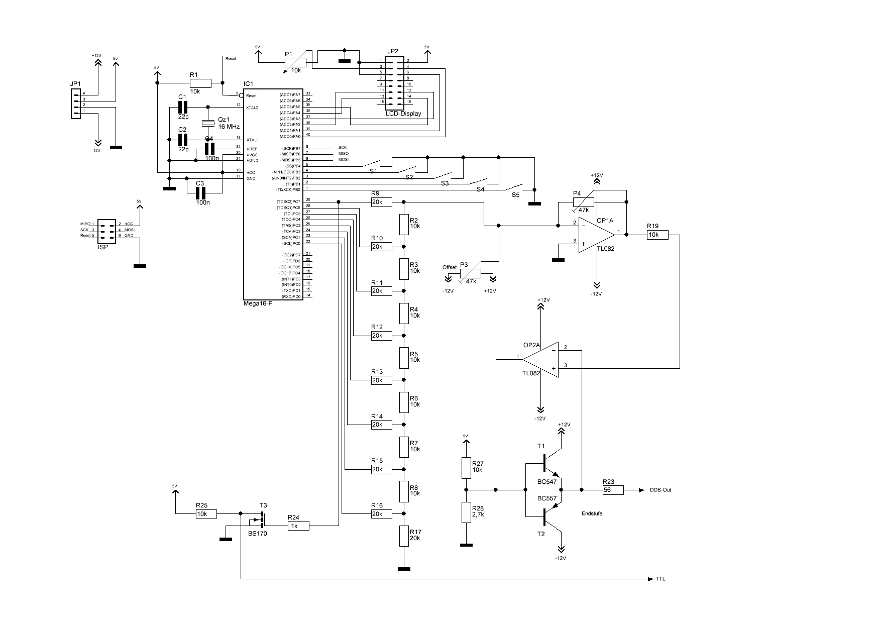

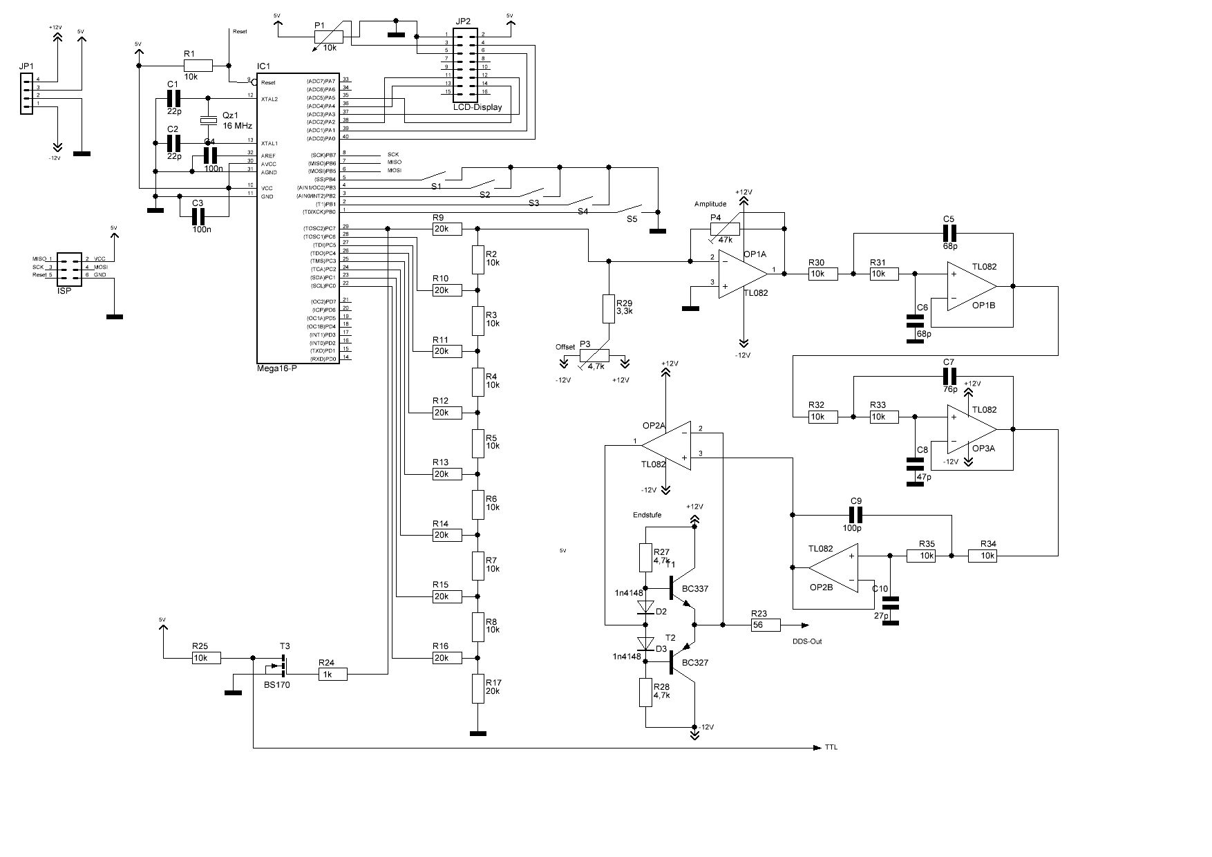

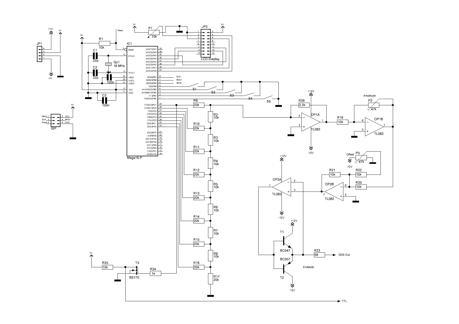

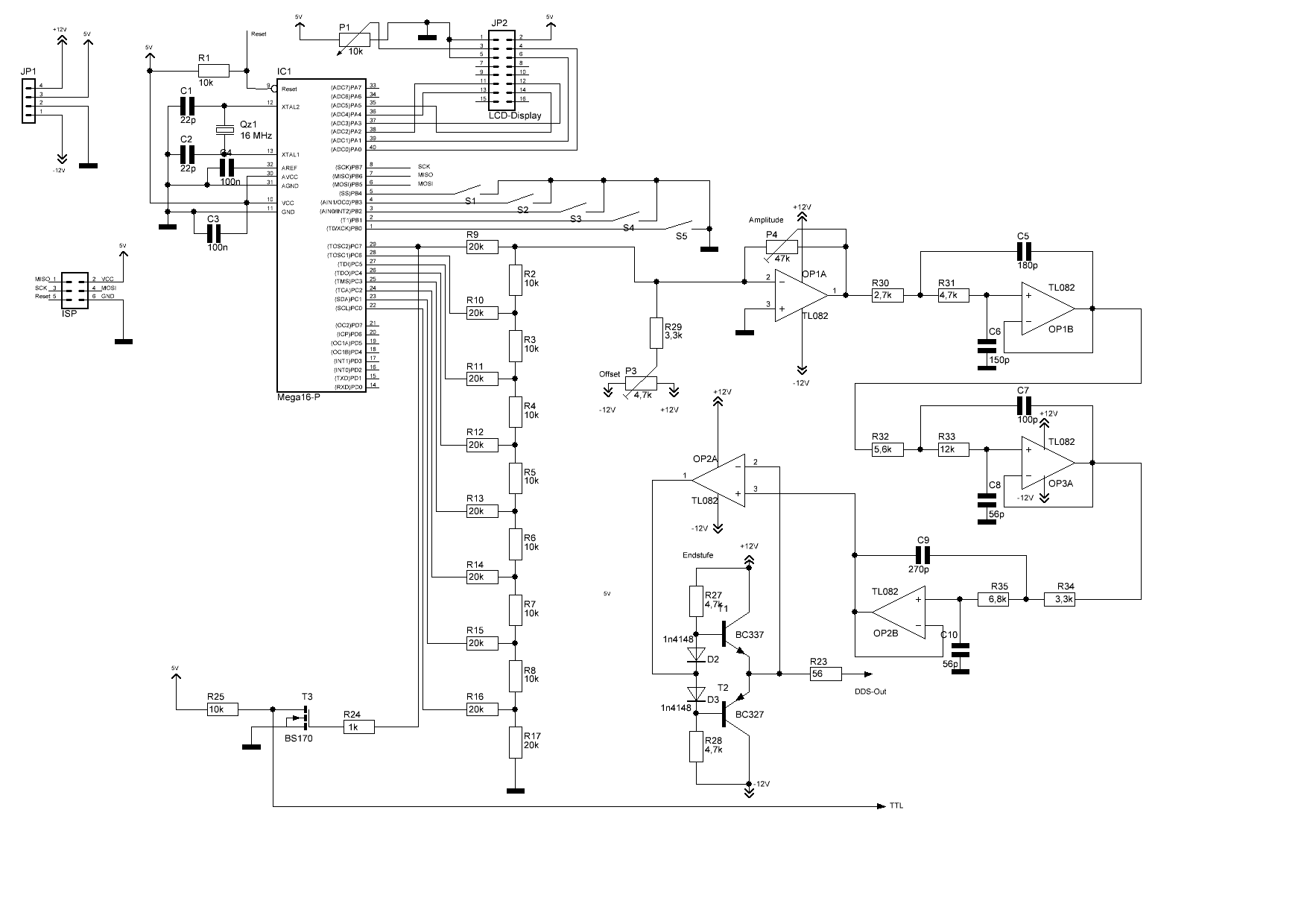

Hallo, ich mache gerade die ersten gehversuche einen DDS-Generator zu
bauen. Ich habe den Schaltplan mal angehangen, und möchte eure meinung
dazu hören, wo ich was verbessern könnte.

Aref nicht an VCC anlegen! Zwar wird der AD-Wandler nicht verwendet,
aber wenn durch einen Programmierfehler der Wandler eingeschaltet wird,
kann Vcc die interne  uref-Erzeugung zerstören: lieber den Anschluss
offen lassen.
Für die ersten Schritte würde ich den analogen Teil garnicht bestücken,
die 12V können tödlich sein für den Kontroller.
Genauso erst einmal das Display und die Tasten garnicht
anschließen/bestücken.
Erst wenn die eigentliche DDS-Routine sauber abläuft, die weitere
Bestückung vornehmen und die Tasten- und Display-Routinen ins Programm
aufnehmen, also Schritt für Schritt vorangehen.
Den analogen Teil finde ich nicht so gut:
Wenn man das Poti für den Offset an den +Eingang des zweiten OP-Amp
legt, kann  man den dritten einsparen.
Die Endstufe ist auch die einfachste mögliche Lösung:
etwas Ruhestrom bei den beiden Transistoren würde nicht schlecht sein.
Anspruchsvolle analog-Verstärker erforden mehr Aufwand. Da liegt der
Teufel im Detail, wenn man Schwingschutz auch bei komplizierter Last und
hohen Spannungshub mit wenig Verzerrungen beim Nulldurchgang haben
möchte.

Mit AREF stimmt natürlich, habe ihn mit einem C gegen Masse gelegt. Die
12V kommen mit dem AVR doch garnicht in berührung. Meinst du den
Scleifer von P3 an den +eingang an OP2A?

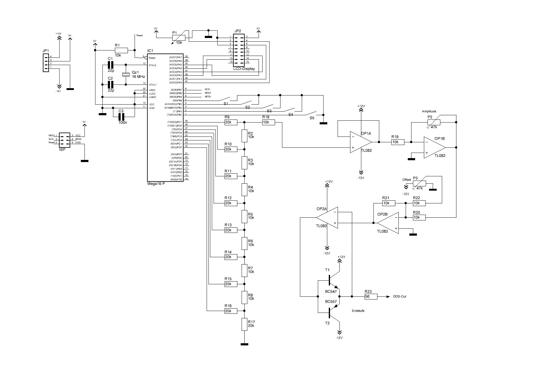

von Jobst M. (jobstens-de)
Der R2R-DAC benötigt eine niederohmige Last. Besser noch einen
I/U-Wandler. OP1A könnte das übernehmen.
Du benötigst einen Tiefpass!
Jobst

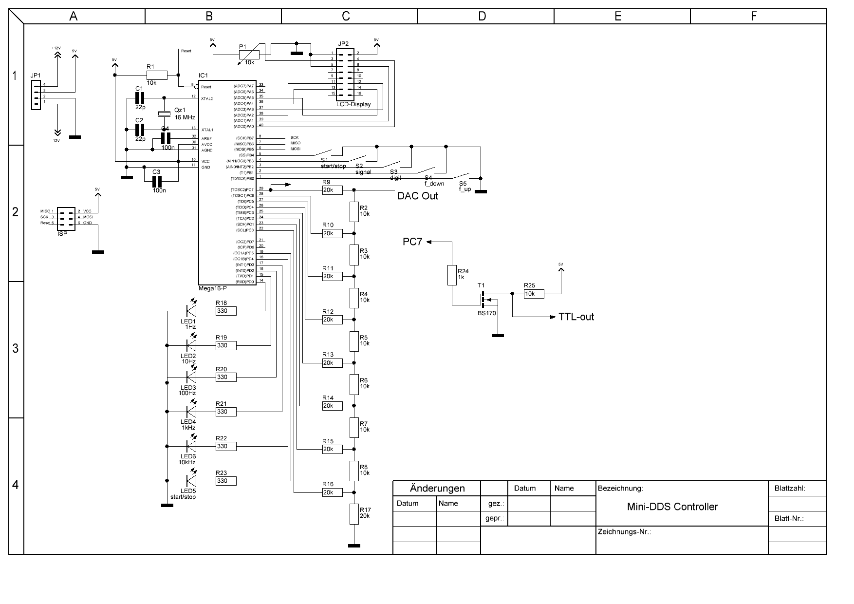

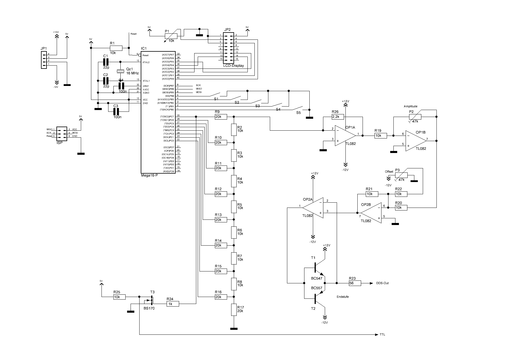

von Andreas S. (andi1301)
So, habe OP1A angepasst. Meinst du das so ?

von Peter R. (pnu)
Nee, habe gemeint, plus-Eingang von OP1B benutzen. Aber dann wird der
Offset durch die Verstärkungseinstellung verändert. Lassens wir P3 also
lieber dort wo es jetzt ist.
Man sollte nicht glauben, wie nahe beim ersten Experimentieren solche
12V-Leitungen zu den Leitungen sein können, wo Schaden entsteht.
Irgendwie kommt mir noch der Punkt eigenartig vor, an dem die
Ausgangsspannung des D/A-Wandlers abgenommen wird. Stimmt das wirklich?
bzw. entsteht die Ausgangsspannung nicht an R17.
Die Ausgangsspannung für TTL nicht direkt an der MSB-Leitung abnehmen.
Die Eingangskapazität des MOSFET dürfte da Probleme machen. Die dadurch
langsamer steigende/fallende Flanke des MSB würde da eine Zacke in den
Sinus reinhauen.
Das Rechteck-Signal lieber aus dem Ausgangssignal von OP1A erzeugen
(Schmitt-Trigger oder Komparator)
Fast. R18 muß noch weg.
Paul Baumann schrieb:
> Warum denn das?
Ein R2R-Wandler liefert einen AusgangsSTROM
> Ich habe das selbst auch so gemacht und schreibe das nicht in's Blaue
> hinein.
Dann solltest Du nicht nur (falsch) nachbauen, sondern auch mal
nachrechnen.
Die AusgangsSPANNUNG ist nämlich nicht linear!
Jobst

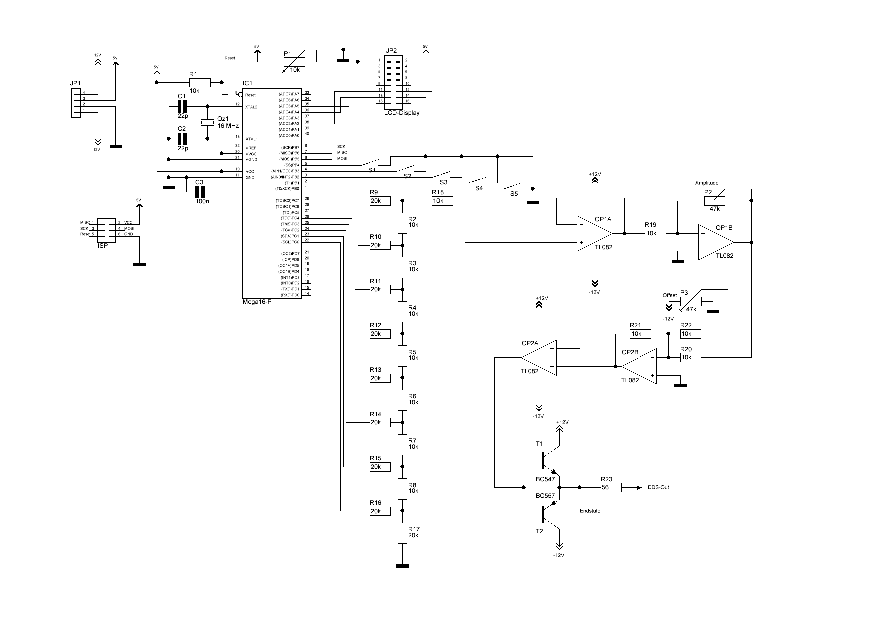

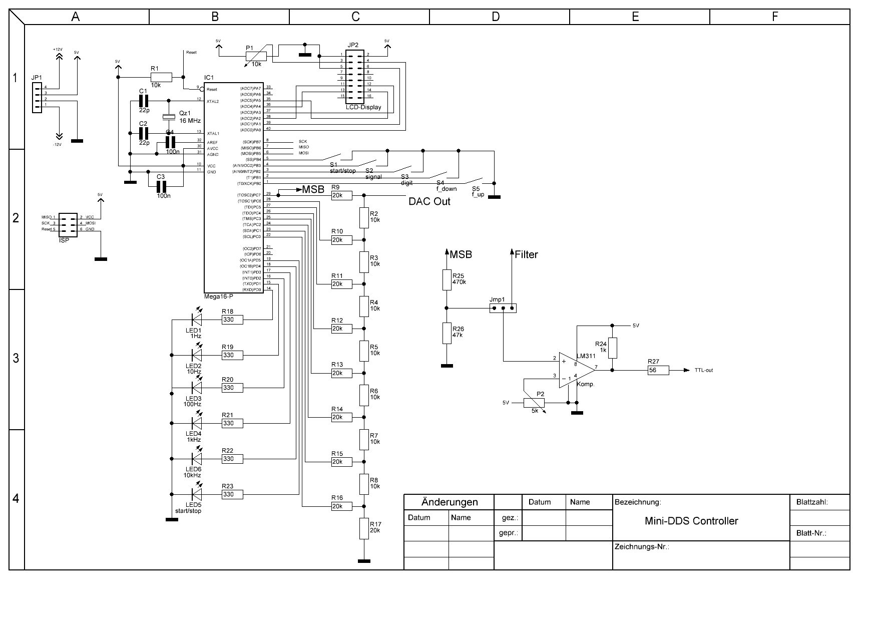

Ok, geändert. T3 soll dazu dienen, trotz hochgedrehter Amplitude ein
TTL-Signal zu bekommen. Ist der wirklich an der falschen stelle, oder
sollte mann es komplett anders machen?
T3 ist okay so.
R26 kannst Du durch das Poti ersetzen. Damit kann OP1B wegfallen.
Den Summierverstärker kannst Du Dir auch sparen, wenn Du parallel zum
DAC-Ausgang einen weiteren Strom für den Offset hinzufügst (die Spannung
ist ja immer 0V am Eingang des I/U-Wandlers).
Jobst

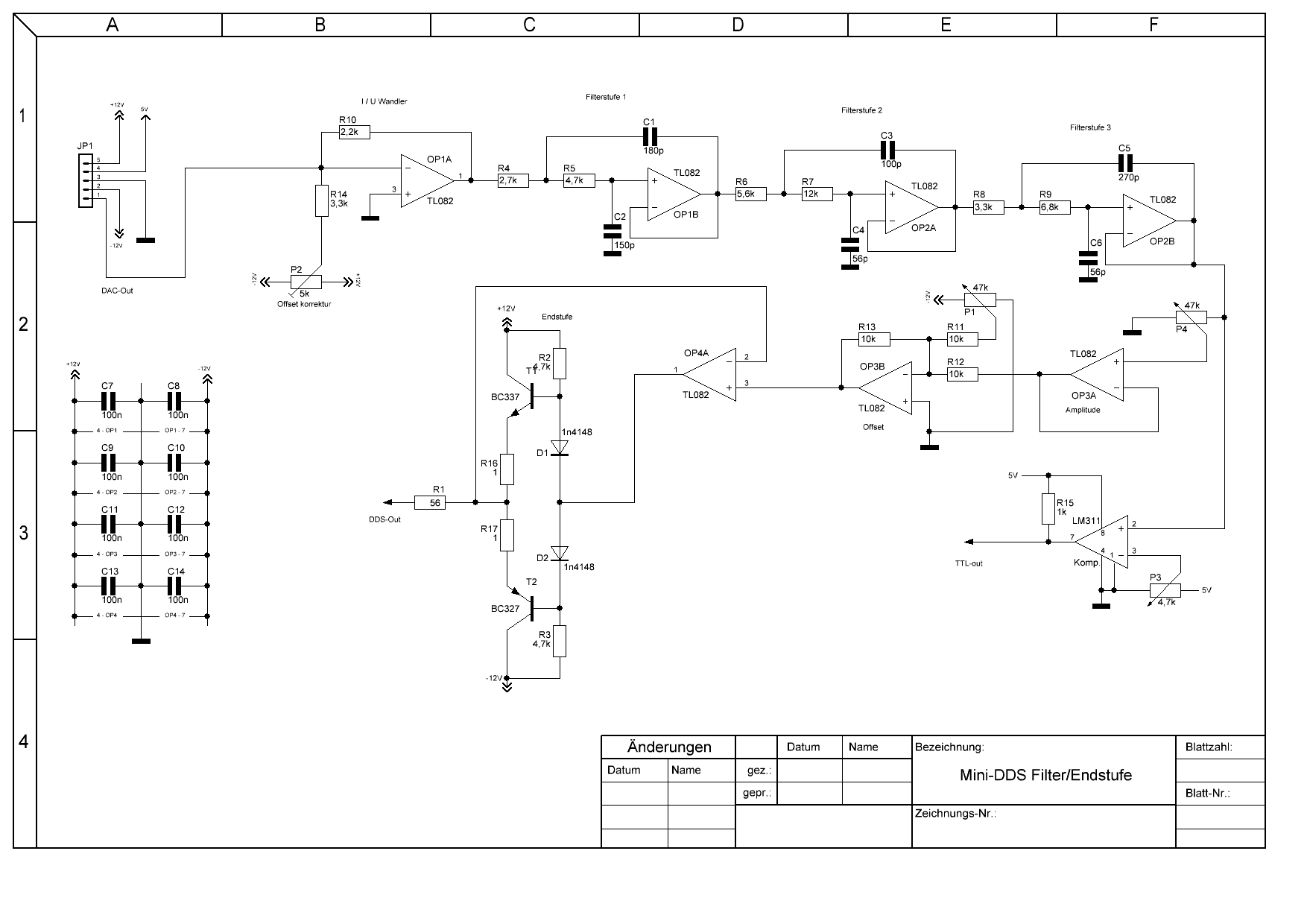

Die Transistoren am Ausgang sind etwas zu klein. Die würde nicht einmal
eine normale 50 Ohm Last gut vertragen, geschweige denn einen
Kurzschluss. Bei 6 V und 100 Ohm fließen 60 mA, und das macht dann für
den Transistor 360 mW an Verlustleistung. Im Fall eines Kurzschluss dann
ewta das doppelt. Die Transistoren sollten also eher so etwas wie 2N2905
und 2N2218 sein, ggf. auch BD135 / BD136.  Etwas Vorspannung für die
Basis wäre dabei wirklich angebracht, sonst muss der OP die Lücke von
rund 1,2 V überbrücken.
Beim Verstärker gibt es auch noch ganz andere einfache Alternativen,
z.B. ein Leistungs OP wie L272 oder TCA0372. Für die maximalen etwa
20-100 kHz sollte da reichen.
Einen der OPs könnte man noch einsparen.
Die Verstärker sollten wenigstens eine Begrenzung der Bandbreite haben,
als Ersatz für einen vollwertigen Rekonstruktionsfilter. Dafür jeweils
ein Kondensator parallel zur Rückkopplung. Für ein brauchbares Digitales
Ausgangs-Signal sollte man nicht direkt das MSB abgreifen, sondern
hinter dem Tiefpassfilter (1. Verstärkerstufe) per Komperator vom Sinus
zum Rechteck gehen. Sonst hat man im Digitalen Signal einen deutlichen
Jitter, wegen der Quantisierung in der Abtastung. Je nach Software sind
das wenigstens 0,5 µs, ggf. auch mehr als 1 µs.
Je besser der Tiefpass hinter dem AD Wandler ist, desto höher kann man
in der Frequenz gehen. Ein besserer Filter wäre also schon angebracht.
Dem kann ich nicht so ganz folgen, wie meinst du das ?
So:
+12V
 R<--R--------+-----------> zum I/U Wandler
 |         vom DAC
-12V
Jobst

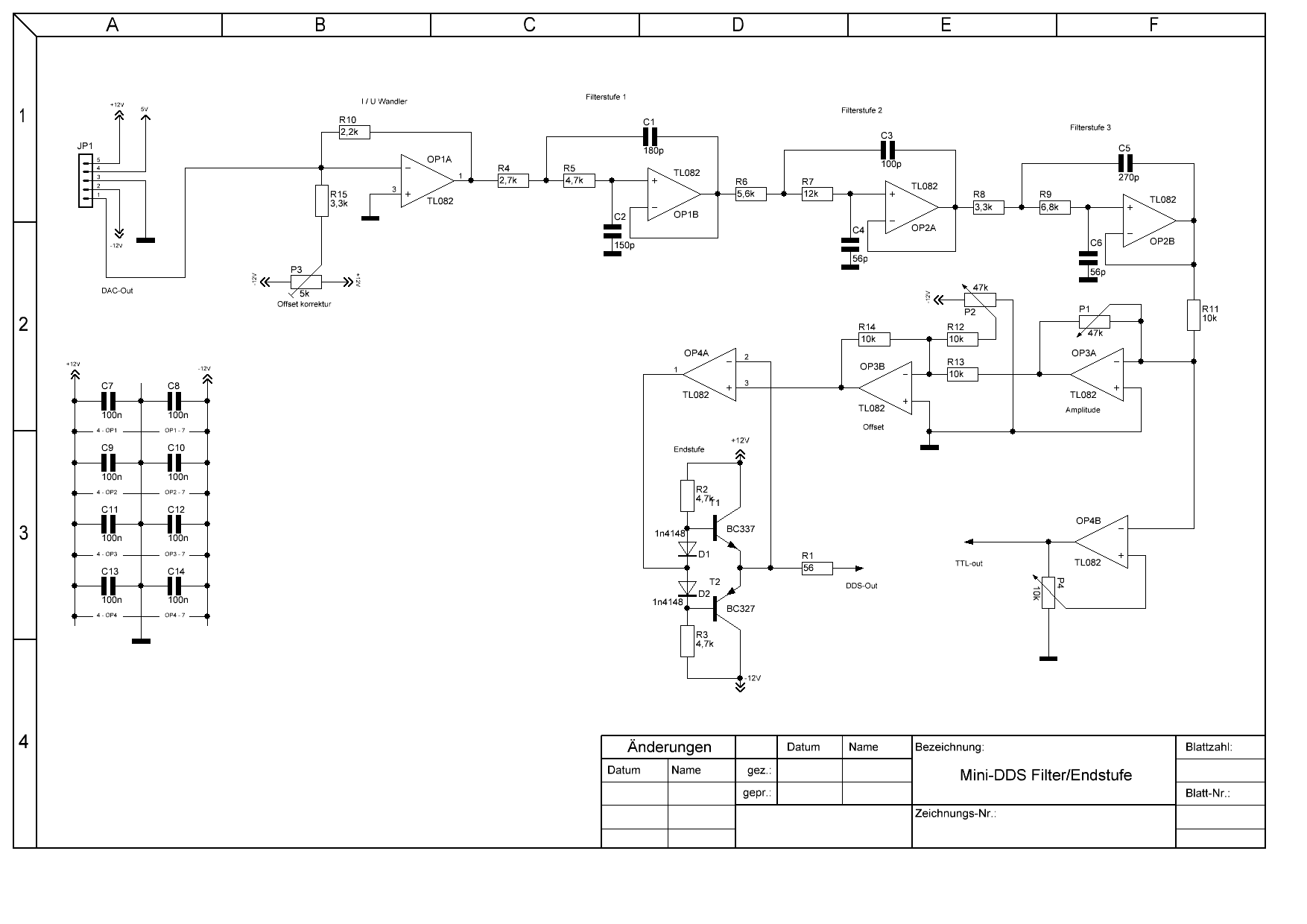

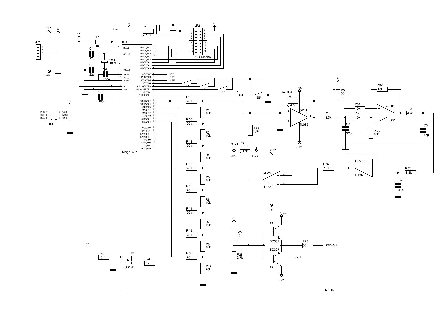

Hab nun noch weiter angepasst, ich hoffe nicht zu viel b.z.w. hab es
richtig verstanden.
P.s. Die Endstufe wollte ich durch BC327/BC337 ersetzen.
Na 2 OP´s weg, und P3 so beschalltet wie du es vorgeschlagen hast, oder
hab ich da was übersehen?

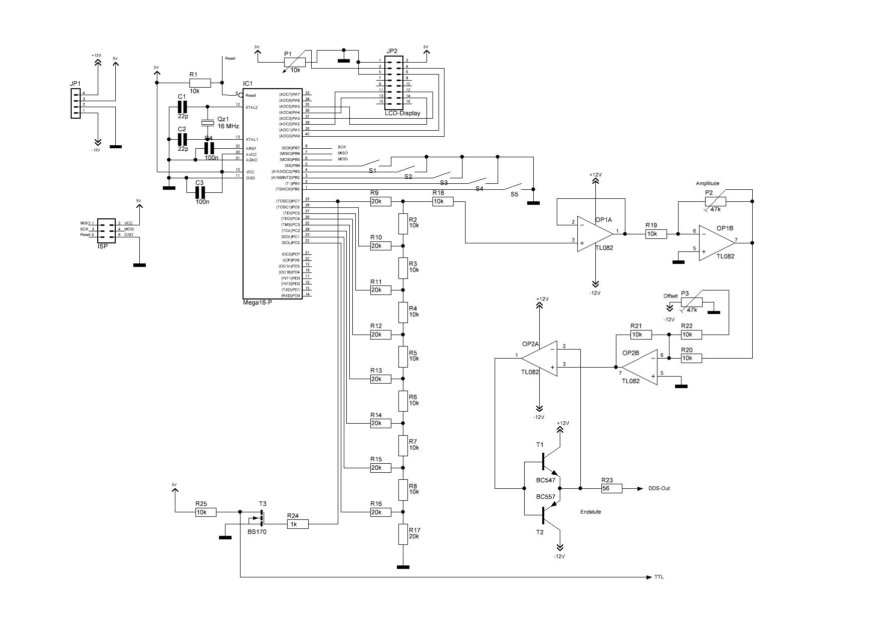

Sorry, hier das richtige.
Jetzt bin ich total verwirrt...............

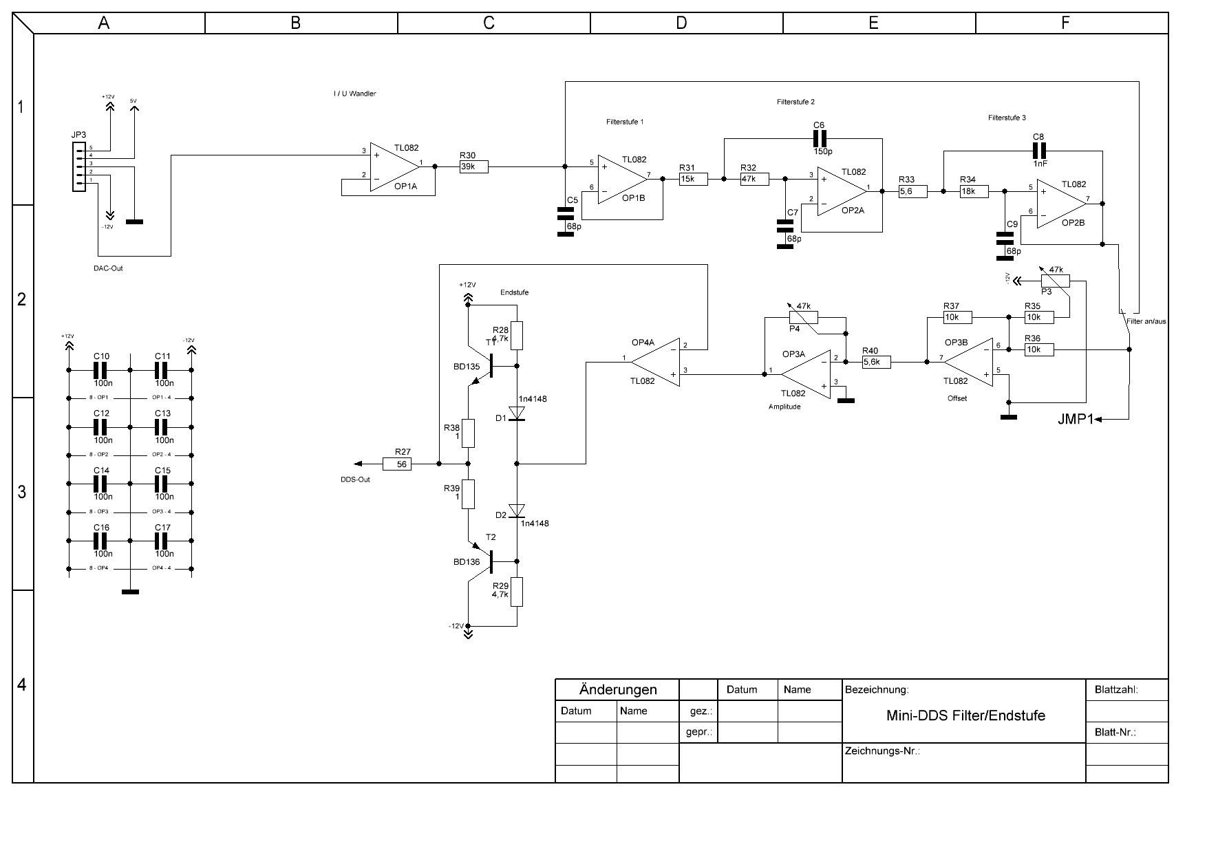

Das Bild.
Hinter dem Poti muß noch ein Widerstand, wie in meiner Skizze.
Evtl. kannst Du noch einen C gegen Masse an den Schleifer setzen.
Jobst
von Helmut L. (helmi1)
@Andreas S.
Zwischen DAC (R2R) Ausgang und Endverstärker brauchst du noch ein
Tiefpassfilter von mindest 4..6 Ordnung um den Takt und Oberwellen aus
dem Signal zu filtern. Ohne dieses Filter sieht dein Ausgangssignal aus
wie Stacheldraht.
@Helmut: jopp
Ich denke, die Endstufe sollte auch nicht so bleiben. Der OP bügelt zwar
einiges aus, aber im Übernahmebereich wird es Verzerrungen geben.
Jobst

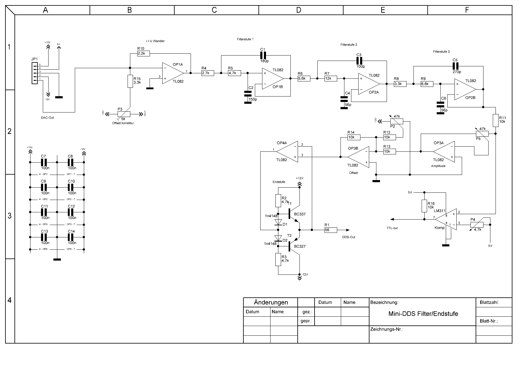

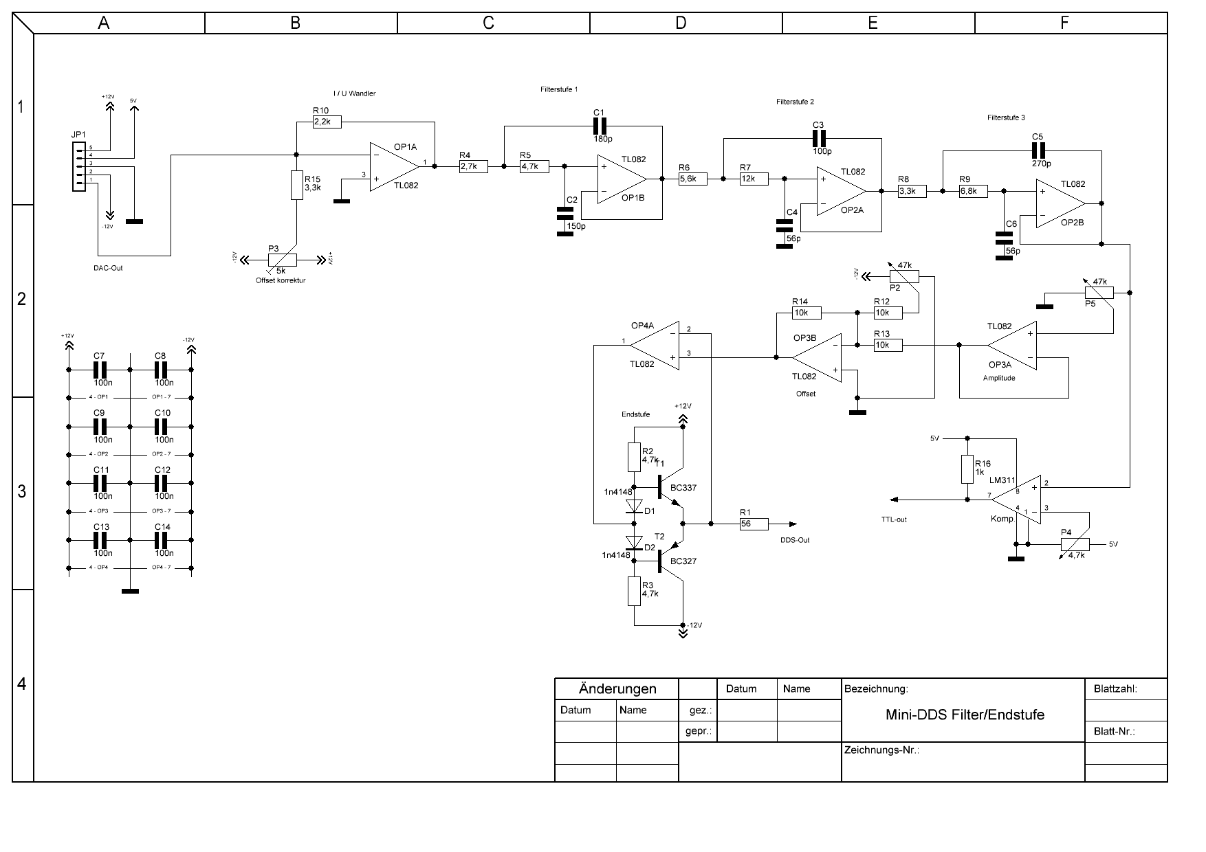

Und noch ein Schaltplan........
Deine Grenzfrequenz der RC-Tiefpässe liegt bei rund 2MHz. Das ist viel
zu hoch. Die Grenzfrequenz sollte bei ca. 1/3 des Taktfrequenz des DDS
Generators liegen.
Das sehe ich auch so. Etwas Ruhestrom sollte man den Transistoren schon
gönnen. Wie es mit der Velustleistung aussieht habe ich jetzt nicht
nachgerechnet.

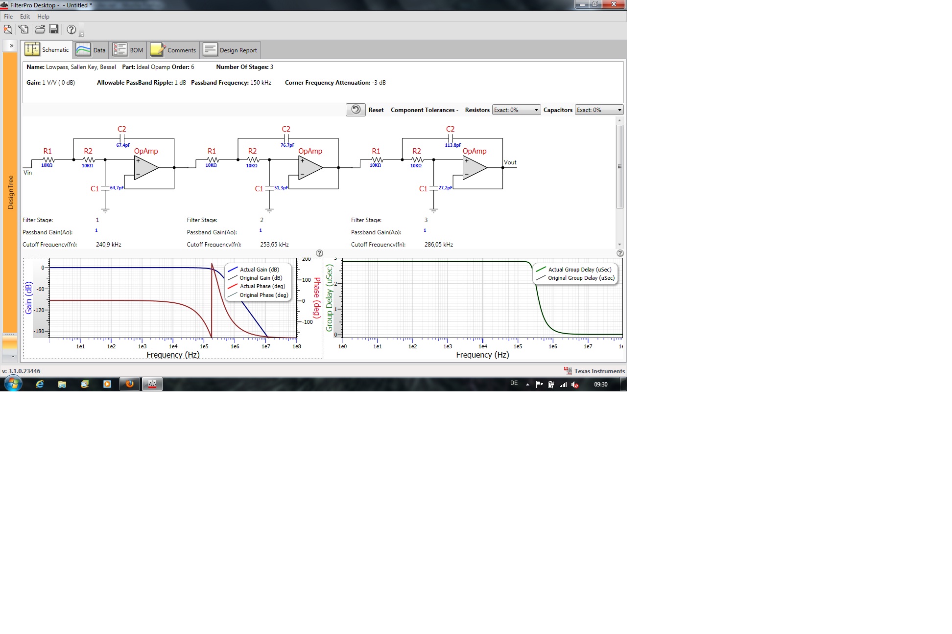

Wofür ist P5?
P3 niederohmiger wählen. Das Poti ist mit 3k3 gegen Masse belastet.
Und als Filter würde ich zwei hiervon aufbauen (von den aktiven):
http://de.wikipedia.org/wiki/Tiefpass#Tiefpass_2._Ordnung
Gute Nacht
Jobst
von Ulrich (Gast)
Einen Tiefpassfilter sollte man schon vorsehen - es muss nicht gleich
4.-6.ter Ordnung sein, aber wenigstens 2. Ordnung sollte es schon sein.
Das mindeste ist aber die Bandbreite der Verstärker zu begrenzen - bei
der gezeigten Position des Poties ist das gar nicht mal so einfach. Wie
viel Aufwand da Treiben muss hängt vom Frequenzbereich ab - die
Störungen liegen je nach Software so ab etwa 200 kHz - 800 kHz aufwärts.
Den Offset sollte man auch lieber nach der Amplitudeneinstellung
einkoppeln: Das ist zwar etwas mehr Aufwand, aber dann ändert sich der
Offset nicht mit der Amplitude.
Das TTL Signal vom MSB ab, hat gleich 2 Probleme: extra Last am Port und

von Jürgen S. (engineer) Benutzerseite
> Generators liegen
Bei dem flachen Filter kommt man damit nicht hin. Ich würde 1/10
ansetzen, wenn es nach Kurve aussehen soll und mich mit der Frequenz
begnügen. Sollen das 800kHz DDS-Takt werden?
Also die maximale Frequenz soll 50-70 kHz betragen.
Dann soll die Grenzfrequenz des Filters 5-7kHz betragen?
von Ulrich (Gast)
Nein, die Grenzfrequenz des Filters sollte etwa 1/10 der Abtastrate des
AD Wandlers betragen, oder halt etwas (z.B. 50%) oberhalb der maximalen
gewünschten Frequenz.  Mit einem wirklich guten Filter (z.B. Eliptischer
Filter 6-8 Ordnung) könnte man bis etwa 1/3 der Abtastrate hoch gehen.
Dazu braucht man dann auch noch eine Korrektur der Amplitude.
Je nach Programm kommt man mit 16 MHz Takt des µc auf 500 kHz - 1,7 MHz
als Abtastrate für den AD.  Die ganz langsame Version sollte man aber
besser nicht wählen. Etwa 1 MHz (d.h. 16 Zyklen pro sample) sollte man
gut hin bekommen.
Damit kommt man hier dann auf etwa 100 kHz für den Filter, was gerade zu
den gewünschten 50-70 KHz passt.  Der Bereich bis etwa 150 KHz geht dann
noch für ein Rechtecksignal, oder halt mit abfallender Amplitude beim
Sinus.
Also sollte der Filter so aussehen........
Habe 150kHz als Grenzfrequenz gewählt, damit ich noch luft nach oben
habe, um evtl. auf 100kHz Ausgangsfrequenz zu kommen.
So, ich habe einen Tiefpass mit F_g 150kHz 6ter Ordnung eingefügt, und
die Endstufe modifiziert. Wie ist es jetzt?
Andreas S. schrieb:
> Wie ist es jetzt?
Sieht schon besser aus. Allerdings wuerde ich die 10K in den Tiefpaessen
auf 3.3K oder 4.7K aendern, dann kannst du die Kondensatoren groesser
machen.
27pF ist schon etwas klein gegenueber den Schaltkapazitaeten.
Habe die Werte geändert.
Na dann probier mal aus wie es funktioniert und berichte.

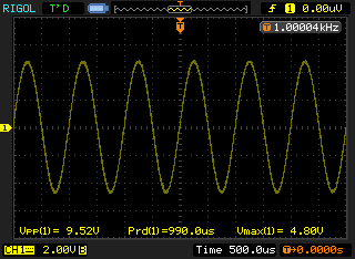

So, bin gerade am Code. So ganz will es nicht. Der Sinus wird schön
ausgegeben, nur die Frequenz passt nicht. Es sollten eigendlich 1000 Hz
rauskommen, dind aber nur 125 Hz. Hab ich da was übersehen? Und ich
weiss, ist Bascom, aber immerhin teils in ASM.

von Tom (Gast)
Andreas S. schrieb:
> Es sollten eigendlich 1000 Hz rauskommen, dind aber nur 125 Hz.
Das hört sich so an, als ob dein µC mit der falschen Frequenz läuft. Im
Schaltplan hast du 16 MHz, im Quellcode steht 8 MHz und möglicherweise
sind deine Fuse Bits nicht richtig für den externen Quarz eingestellt.
von Ulrich (Gast)
Den Offset Regler sollte man besser hinter der Amplitudenregelung haben.
Sonst skaliert man immer den Offset mit. Von den Störungen hat ist es
auch besser erst den Filter zu haben, und dann den Poti für die
Amplitude. Dann geht es auch viel besser das Digitalsignal hinter dem
Filter zu gewinnen statt einfach und deutlich schlechter vom MSB. Die
R2R Kette hat einen definierten Ausgangswiderstand von 10 K, könnte also
auch gleich als Eingang für den Filter dienen.
Auch sollte der Amplitudenregler bei einem Signal ohne Gleichspannung
sein, also so dass sich mit der Amplitude die Gleichspannung nicht
ändert. Eine Möglichkeit dazu wäre es gleich bei der R2R Kette noch eine
Negative Spannung dazu zu mischen, so ähnlich wie jetzt die
Offseteinstellung. Die jetzige Offset ist also mehr als Abgleich der
Schaltung, weniger später zur Bedienung geeignet.
Beim Ausgangsverstärker sollte man besser wie bei einem normalen Klasse
AB oder B Verstärker noch 2 Widerstände (z.B. 5 Ohm) zwischen die
Emitter der Transistoren machen. Die Spannung an der 1N4148 könnte
nämlich etwas höher sein als die Basis Emitterspannung beim BC337.

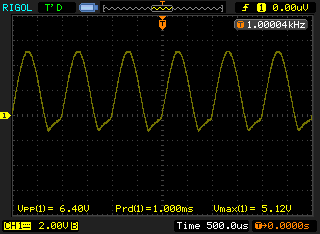

Ich habe erstmal nur den AVR mit dem DAC aufgebaut. Den Sinus habe ich
mal angehangen. Habe es im Code auf 16mHz geändert, was aber nichts
gebracht hatt. Die Fuses sind :
Ext. Crystal Osc. 8.0-    MHz; Start-up time PWRDWN/RESET: 1K CK /14 CK
+ 0 ms
von Ulrich (Gast)
Beim Mega48 ist im Neuzustand noch die CLKdiv8 Fuse Aktive, damit aus
dem 8 MHz RC Takt 1 MHz wird.  So werden dann aus 16 MHz 2 MHz und aus 1
KHz werden 125 Hz.
Ahhhh, das war´s. Danke für den Tipp.

von Ulrich (Gast)
Wenn man schon den Aufwand mit 0,1% Widerständen treibt, sollte man auf
alle Fälle den MSB Ausgang nicht noch zusätzlich belasten. Wichtig sind
auch gute Abblockkondensatoren.   Durch den Ausgangswiderstand der IO
Ports von etwa 30-50 Ohm hat man da aber ohnehin eine kleine Abweichung
drin, vergleichbar mit der 0,1% Toleranz.
von Klaus D. (kolisson)
Dazu schonmal ACK ...
und zusätzlich noch 100uF Elkos parallel zu den Dioden.
So wie hier:
http://sound.westhost.com/project113.htm
Klaus
Ich denke das ich den Fet weg lasse, und wie empfohlen das TTL-Signal
hinter dem ersten OP generiere. Kondensatoren kommen selbstredent auch
an die OP-Versorgung gegen masse, 100nF Ker.
von Ulrich (Gast)
Das Signal für das TTL Signal sollte man hinter den komplette Filter,
aber vor der Amplitudenregelung abgreifen. Schon deshalb gehört der Poti
für die Amplitude hinter den Filter.
Das gleiche gilt für den Offset den der User einstellt - den will man
eigentlich erst hinter dem Amplitudenregler.
Für das TTL Signal kann man auch etwas Abfall in der Amplitude
vertragen, und entsprechend auch etwas höher in der Frequenz gehen. All
zu hohe Erwartungen sollte man an das Digitale Signal auch nicht haben.
Der Filter nutzt für die Festlegung des Nulldurchganges vielleicht 8
Werte des AD Wandlers. Damit kommt man im günstigen Fall (hohe Frequenz)
auf etwa eine Zeitlich Auflösung von vielleicht 1/100 bis 1/500 der
Abtastzeit, oder rund 1-10 ns. Für niedrigere Frequenzen wird der
Nulldurchgang aber zunehmen flacher und die Genauigkeit entsprechend
schlechter.
So, Software ist fertig, jetzt ist die Hardware drann........
Habe den Schaltplan aufgeteilt wie im Anhang zu sehen ist. Amplitude und
Offset habe ich hinter die Filter gesetzt und einen Schmitttrigger
angehangen, bei dem ich mir nicht sicher bin, ob das so geht. Um eure
meinung wird gebeten.
Wenn du P1 auf minimalen Widerstand drehst hast du den Ausgang auf dem
Eingang geschaltet damit hast du fuer dein Rechteck aber auch kein
Signal mehr. Als Komparator fuer das Rechteck wuerde ich keinen TL0x8x
nehmen. Das ist ein OP und kein Komparator. Besser sowas wie LM311
nehmen. Die sind schneller. Als Amplitudeneinstellung wuerde ich aber
auch kein Poti in der Gegenkopplung nehmen sondern vor dem OP als ganz
normalen Spannungsteiler schalten.
Also aus dem LM311 werde ich nicht so richtig schlau. Ich lese das so:
pin1/4 -- masse
pin8   -- 5V
pin2   -- 5V
pin3   -- eingang
pin7   -- ttl ausgang
ist das richtig?
> pin1/4 -- masse
> pin8   -- 5V
> pin2   -- 5V
> pin3   -- eingang
> pin7   -- ttl ausgang
> ist das richtig?
Nicht ganz.
Pin 1/4 = GND
Pin 8   = VCC
Pin 3   = (-) Eingang  hier dein Triggerpegel drauf (besten Poti nehmen)
Pin 2   = (+) Eingang  hier dein Signal drauf
Pin 7   = Ausgang TTL  braucht aber noch einen Pullupwiderstand nach +5V
(1K)
Komparatoren haben meistens Open Collector Ausgaenge.
Ist das so richtig? P5 habe ich auch geändert.
Fehler........P4 war falsch.
Bild...
R11 Weg.  P5 Ende an OP2B Ausgang , P5 Anfang auf GND , P5 Schleifer an
OP3A +Eingang, OP3A - Eingang mit OP3A Ausgang verbinden.
@Helmut, hab ich gemacht.....Ist der rest denn richtig?
Zwischendurch erstmal Danke an alle für eure Hilfe !!!
Fast. Gib den beiden Transistoren noch einen kleinen Emitterwiderstand
von 1 .. 2 Ohm.
Alles klar, schon geändert........
Schoen jetzt heist es erstmal bauen.
von Martin K. (mkmannheim) Benutzerseite

... nur mal so gefragt: "Was hast du gegen die Kondensatoren parallel
zu den Endstufedioden ? "
Es müssen ja nicht gleich 100uF sein aber die verbessern meiner Meinung
nach den Frequnzgang der Stufe erheblich.
Vielleicht gibt es auch andere Meinungen.
Klaus

Auf deinem Schaltplan ist ein Mega16 eingezeichnet, so wie ich das
mitbekommmen habe, wolltest du einen Mega48 verbauen?
Da würde ich vielleicht noch ein Schieberegister für das Display mit
einplanen sonst könnte es eng werden mit den Pins(wegen eventuellen
Futures).
Gruß Michael

von Ulrich (Gast)
So wie gezeichnet hat man noch ein Problem mit der Amplitude - die wird
reichlich klein: Hinter der R2R Kette hat man 5 Vss, nach dem ersten OP
noch etwa 1,1 Vss und danach wird es nicht mehr, sondern nur ggf.
weniger. Also lieber R10 etwas größer machen und ggf. auch hinten (z.B.
bei OP3B) noch mal etwas Verstärkung einplanen.
So, habe die Schaltung mal zusammengesteckt. Ich habe das Problem, das
daß Signal schon am I/U Wandler zusammenbeicht. Die Schaltung
(steckbrett) habe ich schon 5 mal nachgesehn, kann keinen Fehler
entdecken. Hätte jemand einen Tipp für mich?
von Ulrich (Gast)
Der erste OP hat nur eine Verstärkung von etwa 1/5.  Es ist also zu
erwarten das das Signal da schon kleiner wird. Danach sollte die geringe
Größe etwa erhalten bleiben.  Das könnte man aber leicht über den
Widerstand R10 ändern - dann auch gleich R14 anpassen
Aber ich kann am DAC-Ausgang schon nix mehr messen.
Das ist auch korrekt. Dort fliesst nur Strom, da liegt keine Spannung.
Erst hinter dem I/U-Wandler ist wieder Spannung zu messen - sollte zu
messen sein.
Ansonsten nimmst Du den I/U-Wandler ab und misst dann die Spannung am
DAC.
Jobst
Ich habe heute mehrere versionen aufgebaut, und dabei ist die
angehangene entstanden. So läuft alles super. Die Amplitude läßt sich
bis auf 20 VPP einstellen, der Offset läuft, die Filter arbeiten
korrekt. Der LM311 erledigt seinen dienst, ich kann allerdings das
TTL-Signal nicht vernünftig am Oszi triggern, es ist zu unruhig ?
von Ulrich (Gast)
Damit die Schaltung auch bei niedriger Frequenz geht, sollte die
Komperatorstufe ein kleines bisschen Hysterese bekommen - nicht viel,
aber so ein paar 10 mV. Bei Frequenzen unter etwa 1 kHz wird das mit dem
TTL Signal prinzipiell schwierig:
Der D/A Wandler gibt da schon mehr fach einen gleichen Wert aus, und der
Filter kann da auch keine Steigung mehr von der Stufe davor
hineinretten.  So ein langsames Digitales Signal erzeugt man besser
direkt vom µC aus, oder gibt auf dem DA Wandler dazu keinen Sinus mehr
aus. Dazu kommt noch, das im interessanten Bereich um 0 der DA Wandler
gerade den größten Fehler hat, weil da das MSB umschaltet - mit
Hysterese wird das schon mal besser.
Ggf. bleibt da dann noch nur das Signal direkt vom MSB abzugreifen. Da
hat man aber auch ca. 500 ns Jitter.
von Peter R. (pnu)
Ein Vorschlag:
Das Signal für den Komparator aus dem MSB-Pin des Kontrollers
auskoppeln. Aber möglichst recht hochohmig, sonst wird der D/A-Wandler
beeinflusst.
 z.B mit Teiler 470kOhm/47kOhm sodass der Komparator an Pin2 so etwa 500
mV abkriegt und nicht zu sehr übersteuert wird.
Leider hat das MSB systembedingt einen Jitter, der beim Sinusignal durch
den Tiefpass gemildert wird. Bei Nutzung des MSB direkt bleibt der
Jitter in voller Höhe erhalten.
Also den Spannungsteiler direkt am Pin abgreifen?
von Ulrich (Gast)
Für das TTl Signal hat man die Wahl zwischen dem MSB mit konstant etwa
500 ns Jitter und dem Sinussignal, wo der Jitter kleiner wird, je höher
die Frequenz. Grob geschätzt könnte unter etwa 1-2 kHz das MSB direkt
besser sein. Der Weg über den Sinus wird bei niedriger Frequenz auch
noch zunehmend empfindlich auf eingekoppelte Störungen - das könnte also
mit Gehäuse noch einiges besser werden.
Wenn es nur um das Rechtecksignal geht - wäre der DDS mit
nachgeschaltetem Teiler (z.B. 16,256,1024) auch möglich.
von Peter R. (pnu)
Ja, den Spannungsteiler direkt an den Pin des Kontrollers, der das
höchstwertige Bit für den DA-Wandler liefert.

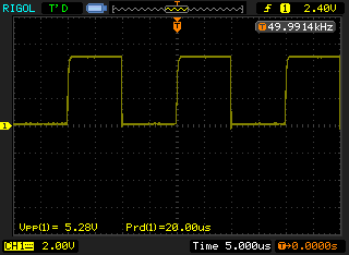

Ich habe mal den BS170 an den MSB-Pin angeschloßen, wie im Anhang zu
sehen ist. Das Bild daneben zeigt das TTL-Signal bei 50kHz.
von Peter R. (pnu)
Ja, und die doppelt erscheinenden Flanken des Signals sind ein typisches
Merkmal bei der DDS-Technik. Sie treten dann auf, wenn die gewünschte
Frequenz aus der Taktfrequenz nicht durch einen ganzzahligen Faktor
erzeugt werden kann. 127,33333.. entsteht eben dadurch, dass zweimal
durch 127 geteilt wird und einmal durch 128.
Ich muß gestehen, das die LM311 version hinter den Filtern doch
stabieler und in den höheren Frequenzen Flankensteiler ist.
Ich habe jetzt mal die endstufe dazu gebaut. Nun rauchen mir die
Transistoren weg.......Die gesteckte Schaltung hab ich schon 5mal
nachgesehen.
von Helmut S. (helmuts)
Bei den kleinen Transistoren musst du mindestens jeweils 22Ohm statt
1Ohm in die Emitter einfügen. Die rauchen sonst schon vom Ruhestrom ab,
wenn die Toleranzen der Ube und Ud "unglücklich" sind.
Mach zum Testen erstmal die Emitterwiderstaende groesser. Dann mist du
mal die Spannung zwischen den beiden Basen und dann die Spannung ueber
die Emitterwiderstaende.
Und selbst mit größeren Emitterwidertsänden "verbrennen" diese kleinen
Transistoren bei vollem Hub und erst recht im Falle von Kurzschluß am
Ausgang. Endstufen von Funktinionsgeneratoren sollten so ausgelegt
werden, dass sie Dauerkurzschluss vertragen.
von Elektrohans (Gast)
Simon K. schrieb:
> Das ist einfach nur Phasenjitter.
das war es was ich meinte
Habe die Basis wdst. auf 27 Ohm erhöht, zwischen den Basen habe ich
1,28V, über den Emitterwdst hab ich 38 mV.
Wenn da jetzt 1 Ohm Emitterwiderstaende drin sind dann fliessen bei 38mV
locker 38mA Strom.  38mA * 6V = 228mW Verluste im Ruhezustand. Das ist
jetzt fuer die beiden Transistoren schon reichlich viel. Hast du
eventuell BD137/138 da?
von Peter R. (pnu)
Die "doppelte" Frequenz auf dem Oszilloskop ist nur scheinbar sichtbar,
weil das Oszilloskop mehrfach auf den Schirm schreibt und da einmal mit
einem kurzen Takt (aus"128" stammend) und ein anderesmal mit einem
langen Takt (aus "127" stammend, Beispiel 127,3333) beginnt. Im
single-slope-Betrieb sieht man so etwas nicht.
Durch Tiefpass wird dieses hin-und her-Ruckeln des Taktes weitgehend
geglättet, wie auch die "Treppenstufen" des Sinusverlaufs. Nur fängt
hinter dem Tiefpass der Komparator meistens Streusignale zusätzlich zum
Sinus ein, sodass bei direkter Entnahme aus dem MSB der Takt wenigstens
"eindeutiger" ist.
Nun muss man halt entscheiden, welche Ausgangsform des Taktes
willkommener ist. Der aus dem MSB oder der aus dem Sinus gewonnene.
Es war halt nur ein Vorschlag.
Trotzdem, Glückwunsch zum Fortgang des Projekts!

Fang mal besser mit 4,7Ohm statt 1Ohm an.
@Helmut L. Die Komplementären hab ich leider nocht (noch). Für die
Emitter WDST. reichen die normalen 1/4W ?
Wenn du die Transitoren noch besorgen must dann nimm aber BD137-16
/BD138-16.
Du kannst ja 4 x 3.9 Ohm parallel schalten dann hast du 1 W.
von Ulrich (Gast)
Zur Not könnte man von den BC338/ BC328 auch je 2 Stück parallel (jeder
mit eigenem Emitterwiderstand) nehmen. Damit hätte man eine gewisse
Chance das der Verstärker auch einen Kurzschluss übersteht. Die
Emitterwiderstände sollten eher so um die 10-22 Ohm sein. Zur Sicherheit
- vor allem für den Fall des Auschaltens bei Induktiver Last, ggf. auch
noch am Ausgang Dioden (ggf. auch nur 1N4148) zur Versorgungsspannung
gegen Überspannung.
Wenn man Transistoren besorgen muss, wären die BD137 / BD138 meine Wahl
- ggf. auch die ähnlichen (höhere Spannungsfestigkeit) BD139/BD140.
Für den Anfang könnte man auch den BD618 mit dem BD139 kombinieren - ist
nicht Ideal, aber wenn sie da sind.
Hab gerade noch einen BD135 und einen BD136 gefunden, sind die auch ok?
Die sollten dafür ausreichen. Du hast ja nur +- 12V.  Aber bitte ein
kleines Kühlblech dran machen
von Ulrich (Gast)
Die BD135/136 sind gut, wenn es bei +-12 V (nicht viel mehr als +-15 V)
als Versorgung bleibt.
Es läuft, mit 1 Ohm Emitter wdst. Kühlkörper kommt drann. Sollte ich im
Ausgang noch eine 315mA sicherung vorsehen? Reicht für den normalfall ja
aus.
Andreas S. schrieb:
> Sollte ich im
Bevor die kommt sind die Transistoren längst platt. Dann besser
elektronische Strombegrenzung vorsehen.
von Ulrich (Gast)
Der 50 Ohm Widerstand am Ausgang sollte als Strombegrenzung reichen.
Ohne den Widerstand hat man sonst ohnehin Probleme den Verstärker mit
jeder Last stabil zu bekommen. Wegen dem Widerstand macht es auch nichts
wenn die Widerstände am Emitter größer als 1 Ohm werden - für eine
thermische Stabilität wäre das auch zu empfehlen. je nach Kühlkörper
besteht sonst die Gefahr eines thermischen "davonlaufens".
Als Grobe Abschätzung für den nötigen Widerstand: Für 1 A mehr an Strom
gibt es im ungünstigen Fall etwa 12 W mehr an Leistung oder bei rund 40
K/W für den Kühlkörper dann 480 K an Temperaturerhöhung. Mit einem Tk
von 2 mV/K wären das 960 mV, und die dürfen dann maximal zu 1 A an
Stromerhöhung führen, damit das ganze noch stabil ist. Mit 1 Ohm ist man
da schon arg dicht an der Grenze. Die oben vorgeschlagenen 4,7 Ohm
passen da schon besser und sind immer noch kleine gegen die 50 Ohm am
Ausgang.
Ich habe mal eine Frage bezüglich der Spannungsversorgung. Angedacht ist
eine symetrische versorgung mit einem 2x12V/425mA Trafo, ein
7812/7912/7805 und dem üblichem kleinkram. Würdet ihr was anderes
vorschlagen?
Das ist für deine Leistung OK so.
Sollte mann dem TTL-Ausgang auch eine kleine Endstufe verpassen z.b. mit
einem BC337?
> einem BC337?
Besser 3 .. 4 Gatter von einem HC04 oder 00 parallel Schalten. Dann hast
du eine bessere Flankensteilheit als ein BC337. Und den 50 Ohm
Ausgangswiderstand nicht vergessen.
Ich dachte da eher an mehr Strom, so 50-100mA.
Naja kannst du machen dann aber als Gegentaktendstufe. Wofür brauchst du
soviel Strom?
Um z.b. eine Stromsenke zu takten.
So, ich habe das ganze nach den angehangenen Plänen mal aufgebaut und es
läuft alles bestens. Die TTL-erzeugung habe ich wälbar gemacht weil ich
festgestellt habe, das in den unteren Frequenzen es über den
MSB-Spannungsteiler, und in den oberen Frequenzen über den Filter die
besten ergebnisse bringt.
Wider ein Problem. Ich wollte ja einen Schalter zum abschalten des
Filters einbauen, so wie in der Zeichnung zu sehen ist. Wenn ich nun den
Filter einschalte, ist alles ok. Schalte ich ihn ab, ist das Signal
vermurkst. Ist das so überhaupt möglich?
Der Filter hat bei DDS schon seinen Sinn. Je hoeher die Ausgangsfrequenz
sich der Taktfrequenz des DDS Generators naehert um so wichtiger wird
der Filter. Also braucht man ihn auch nicht abschaltbar zu machen.
Ich wollte evtl. den Filter abschalten, wenn ich andere Wällenformen
darstelle außer einen Sinus. Bei entsprechender Frequenz sieht sonnst
alles nach Sinus aus.
Die käulichen Geräte haben einfach zwei oder mehr Filter je nach
Signalform.
1 Filter für Sinus
1 Filter für Dreieck
von Ulrich (Gast)
Für die Generierung des Rechtecks sollte man den Filter immer drin
lassen. Für niedrige Frequenzen wäre gff sogar noch eine deutlich
niedrigere Grenzfrequenz sinnvoll. Ein Dreiecksignal wird auch ohne
Filter nicht gut, wenn die Frequenz höher (so ab etwa 1/100-1/20
Abtastrate) wird. So viel schneidet der Filter nicht weg von den
Frequenzen (außer den Spiegelfrequenzen) die der DA Wandler produziert.
Ein bisschen Filter braucht man auch für das Dreiecksignal, sonst
bekommt man ggf. zu viele HF Störungen. Es kann hier auch schon sein,
dass die R2R Kette ohnehin nicht so schnell ist.

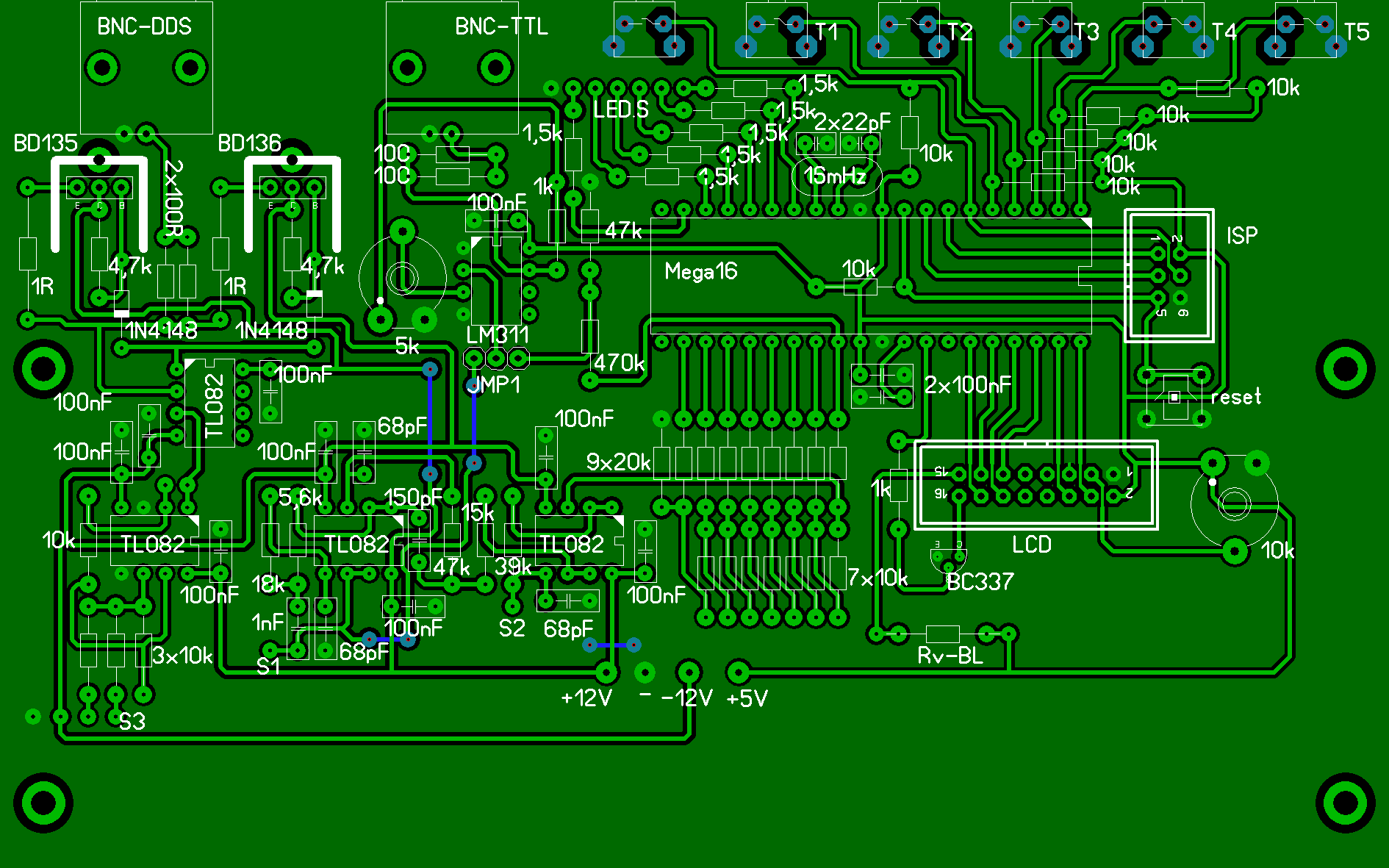

Hallo, jetzt hatt sich noch ein problem ergeben. Ich hab das layout
schon x-mal nachgesehen und keine erklärung dafür gefunden. File1 zeigt
das Signal direkt am Ausgang vom Amplituden OP, und File0 das selbe am
eigendlichen Ausgang, also hinter der Endstufe. Hatt jemand von euch
einen tip????
> einen tip????
Dein unterer Transistor macht Probleme. Passiert das bei auch bei
kleinen Amplituden?  Wie sind die Spannung an der Endstufe ohne Signal?
Alle Symmetrisch?
Bei ca. 4v sieht die Kurve normal aus, wobei der Offset nach oben
verschoben ist. ( Obere welle 3v, untere 1v). Die Spannungen an den C´s
vom BDxxx ist 11.82 und -11.96
Hast du schon mal den unteren Transistor getauscht?
von Ulrich (Gast)
Das könnte ein Problem mit R29 (dem Widerstand von -12 V zur Basis des
Transistors sein, ist der eventuell etwas sehr groß ?. Schon der
eingezeichnete Wert von 4,7 K ist schon recht groß, vor allem ohne
Kondensatoren parallel zu den Dioden.
Wie sieht denn die Spannung an der Baisis des Transistors aus =
Ohne Signal habe ich am oberen 1.28V und am unteren 0V. Die Widerstände
sind beide 4.7k.
> sind beide 4.7k.
Wo hast du den Pin 1 vom OP abgeschlossen? Sieht so aus als waere der
nicht an der Mitte der beiden Dioden sondern an der Basis des unteren
angeschlossen.

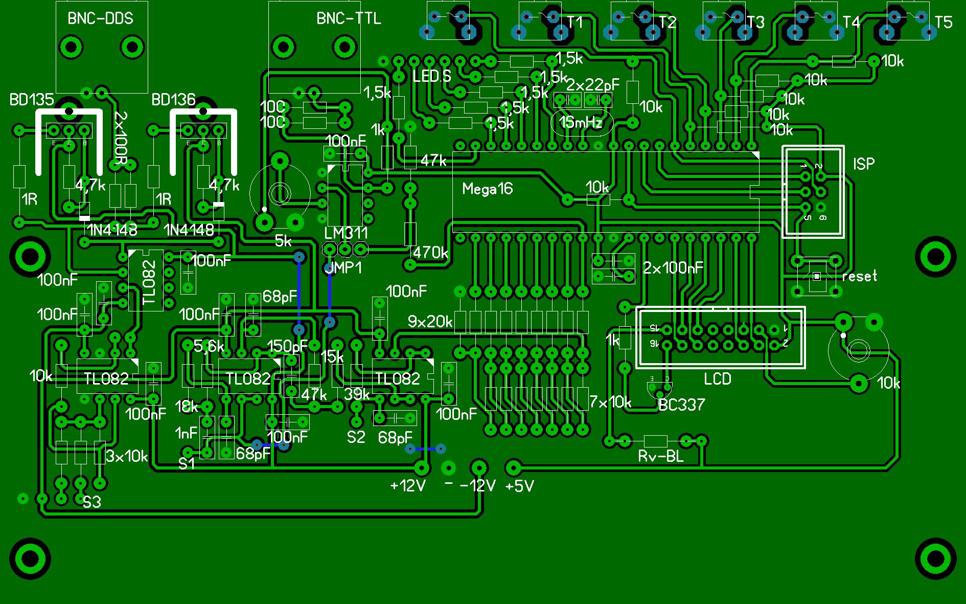

Hab mal das Layout angehangen. Die Endstufe ist Links oben. Der Pin1 ist
richtig angeschloßen.
Sieht erstmal richtig aus. Schon mal die Dioden durchgemessen ob da
nicht irgendwo eine Loetbruecke ist?
Ohne Signal muss der OP an Pin 1 0V ausgeben. Und damit an den Basen
-0.7 und 0.7V anliegen. Auch der Pin 2 muss 0V haben und Pin3 ebenso.
Also
Pin 1 = ?V
Pin 2 = ?V
pin 3 = ?V
NPN Basis = ?V
PNP Basis = ?V
Pin1=-0,6v bis -8,5v je nach offset einstellung
Pin2=6,2mV
Pin3=6,2mV bis -8V je nach offset einstellung
npn basis=188mV bis -8V
pnp basis=-1,1v bis -9,1v
Jetzt noch bitte die Spannung an den beiden Emittern.
Bitte auch die Emitterwiderstaende kontrollieren.
BD135/e=6,5mV
BD136/e=6,5mV
Die Spannungen
und PNP Emitter
BD136/e=6,5mV
passen irgendwie nicht zusammen. Damit wuerde der PNP ja eine UBE von
1.1V haben.
Und
BD135/e=6,5mV
passt auch nicht, der ist ja immer gesperrt.
Hast du schon mal beide Transistoren und die Widerstaende getauscht
b.z.w. durchgemessen.
Komisch. Ich hatte in der aufgebauten Schaltung statt BD135/136 die
BD137/138 eingesetzt. Jetzt habe ich mal den BD135/136 eingebaut, und es
läuft jetzt. Die beiden eingebauten BD137/138 sind aber nicht def.
Kalte Lötstelle , Haarriss in einer Leiterbahn , Feinschluss zwischen
Bahnen irgendensowas könnte es sein.
Wenn es jetzt läuft ist doch alles OK.
Stimmt, hauptsache es läuft..........Danke nochmal.

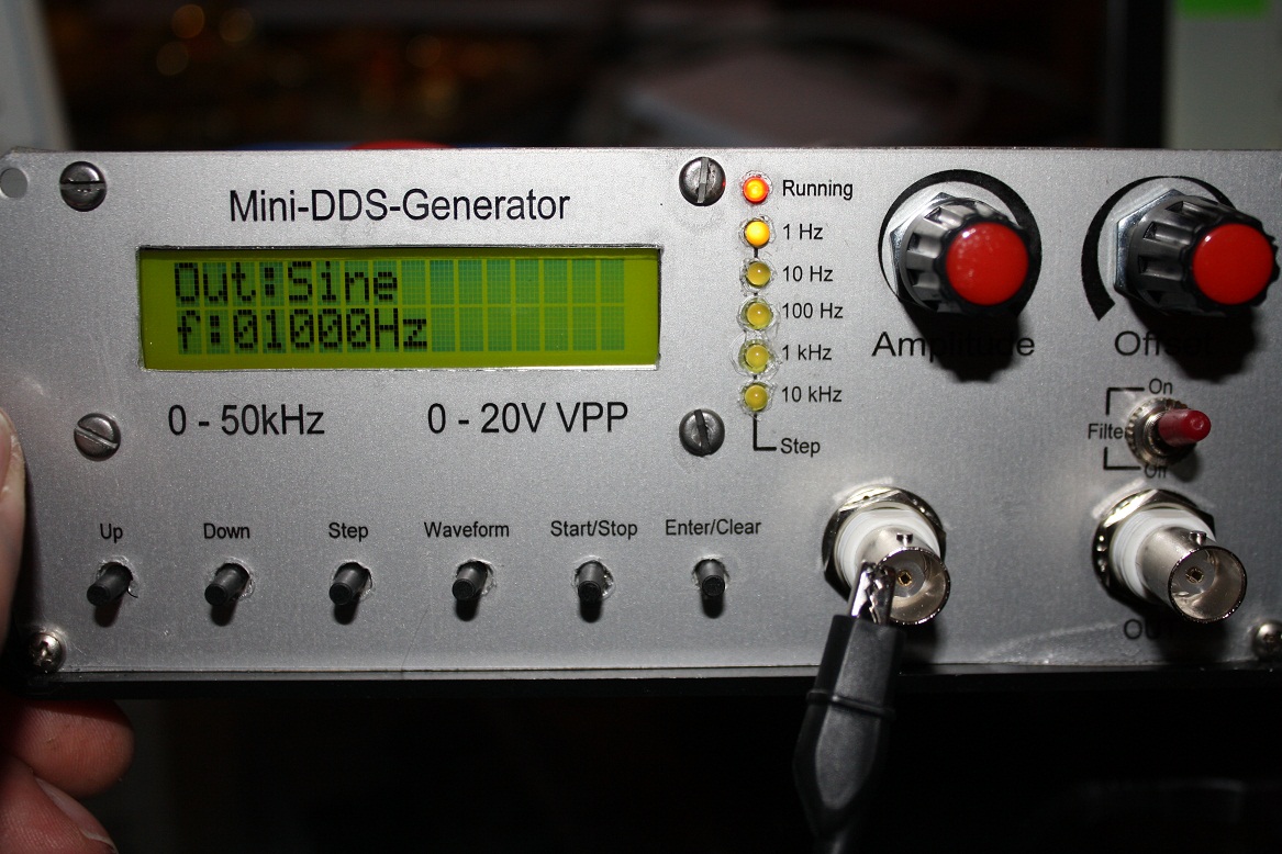

Hier mal ein Bild vom fertigen Gerät. Wellenformen sind Sinus, Rechteck,
Dreieck, Sägezahn, Sägezahn revers, ECG, Noise, Pulse und TTL.
von Paul B. (paul_baumann)
@Andreas S.
Das sieht manierlich aus. Womit hast Du die Frontplatte beschriftet?
MfG Paul
Erst doppelseitige Klebefolie, und darauf die eigendliche, bedruckte
Folie (Spiegelverkert) aufgeklebt.
Du hast dich aber beeilt damit.
Doch hast du schön gemacht.
Einen  kleinen Tipp für das Display. Wenn du hinter dem Display ein
Blechwinkel machst kannst du es da anschrauben und hast keine Schrauben
in der Frontplatte.
Und auch schon mal den Klirrfaktor gemessen?
Ich bin in einem aktuellen Projekt auch an sowas dran. Allerdings mit 12
Bit Auflösung und nur bis 2 KHz. Komm dabei auf ca. 0.1 % Klirr. Ist
allerdings kein Funktionsgenerator.
Blechwinkel ok, aber der muß ja auch angeschraubt werden, am Boden?
Ja. Aber dann siehst du die Schrauben nicht , sind ja dann von unten.
