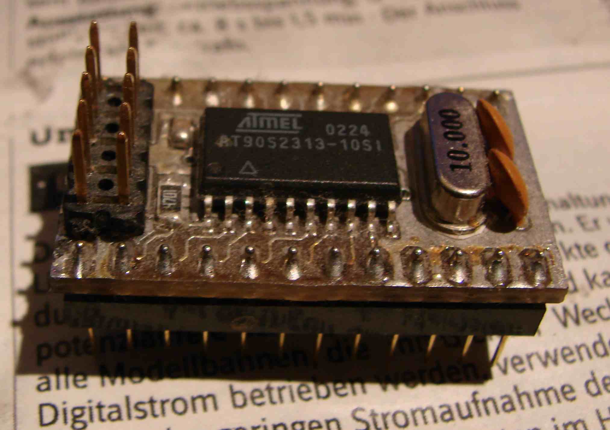

Muss hier an ein paar alten Geräten ein Software-update machen. STK500: Detecting on 'Auto'... STK500 with V2 firmware found on COM2: Getting revisions.. HW: 0x02, SW Major: 0x02, SW Minor: 0x0a .. OK Getting isp parameter.. SD=0x0a .. OK Getting isp parameter.. SD=0x0a .. OK AVR-Studio V4.17 HV-Programmierung geht (hab mal einen ausgelötet), ISP nicht. Signatur kann korrekt gelesen werden, sonst geht nichts ?? AVRISP MKII: 90S2313 nicht mehr in der devicelist Dragon: dto Mehr habe ich nicht :-(

Mit einem STK500 sollte das gehen (90S2313-10) Detecting on 'Auto'... STK500 with V2 firmware found on COM1: Getting revisions.. HW: 0x02, SW Major: 0x02, SW Minor: 0x0a .. OK Getting isp parameter.. SD=0x01 .. OK Setting mode and device parameters.. OK! Entering programming mode.. OK! Reading signature from device .. 0x1E, 0x91, 0x01 .. OK! Leaving programming mode.. OK! Ein Quarz ist aber schon dran, oder ?

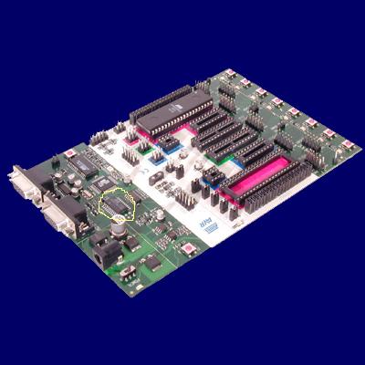

Ich dachte jetzt eher an eine alte AVR-Sudio-Version und downgrade des STK500 :-), Gefrickel mit irgendwelchen Altertümchen wollte ich mir eigentlich sparen. Also Frage noch mal genauer: weiss einer, bei welcher Version des AVR-Studio das garantiert noch ging? Alternativ könnte ich ja mal probieren, den als Tiny2313 zu flashen und die Maulerei zu ignorieren - mach ich gleich.

So, als Tiny2313 geht löschen und Flash/EEPROM schreiben :-), lockbits nicht, aber das ist mir egal. Werde gleich mal mein anderes STK500 testen. Das, was ich im Moment benutze, hat einen gehackten 90S1200 drauf, der das setzen der lockbits für den 8535 nicht macht :-) Glaube aber nicht, dass es was damit zu tun hat.
>Werde gleich mal mein anderes STK500 testen. Das, was ich im Moment >benutze, hat einen gehackten 90S1200 drauf, der das setzen der lockbits >für den 8535 nicht macht :-) Ein 90S1200 auf einem STK500??? Auf dem von ATMEL ist der nicht drauf!
doch. Bei den neueren ist es ein Tiny2313/Mega8535. Bei den älteren 90S1200/90S8535. Gibts noch ne Version?
Hast recht, mit der Lupe betrachtet ist ein 1200 drauf. Mit der 4.09 ging es ganz sicher. Morgen teste ich es mit der 4.18.
Also, ich habe ein altes Modul mit einem at90s2313 und Quarz. Das lässt sich über den ISP Stecker mit dem STK500 am ext. ISP-Anschluss und dem AVR Studio 4.18 ohne Probleme programmieren. Man kann ihn dort ja auch als Device beim Flashen auswählen. Auf dem Board muss dann natürlich ein Takt anliegen (vom STK500 Clock Generator oder bestücktem Quarz) ISP Frequenz max ein Viertel. Wenn Du die Signatur lesen kannst und sonst nichts, ist der Chip vielleicht gelocked. Dann mit Chip erase löschen und komplett neu beschreiben. @michael_ Auf meinem STK500 ist auch ein at90s1200 drauf. Neben dem RSR232 CTRL Anschluss herrmueller
H.joachim Seifert schrieb: > ISP nicht. Signatur > kann korrekt gelesen werden, sonst geht nichts ?? Mal die Frequenz runtergesetzt?
Komisch! Mit der 4.18 unter XP geht es prima. Aber die alte 4.09 und 3.56 unter W98 geht nicht. Auf dem gleichen Rechner. Das Board kontaktiert nicht. Ich habe das STK500 vor ein paar Wochen auf den neuesten Stand gebracht. Vielleicht liegt es daran.
