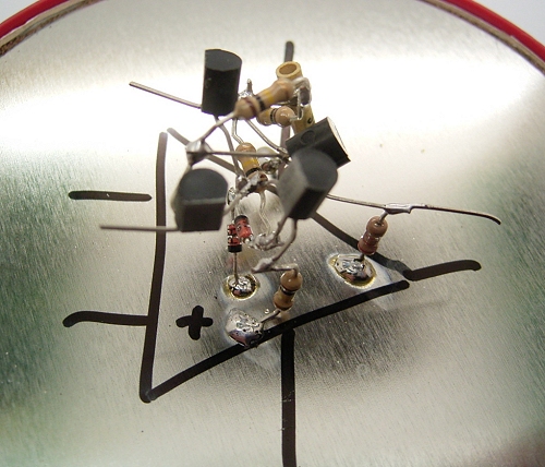

von Ersatzi (Gast)
>Leider konnte ich bis jetzt keinen finden.
Das kann ich gut verstehen. Für den TL032 gibt es als Ersatz nur das
Modell im Anhang.
