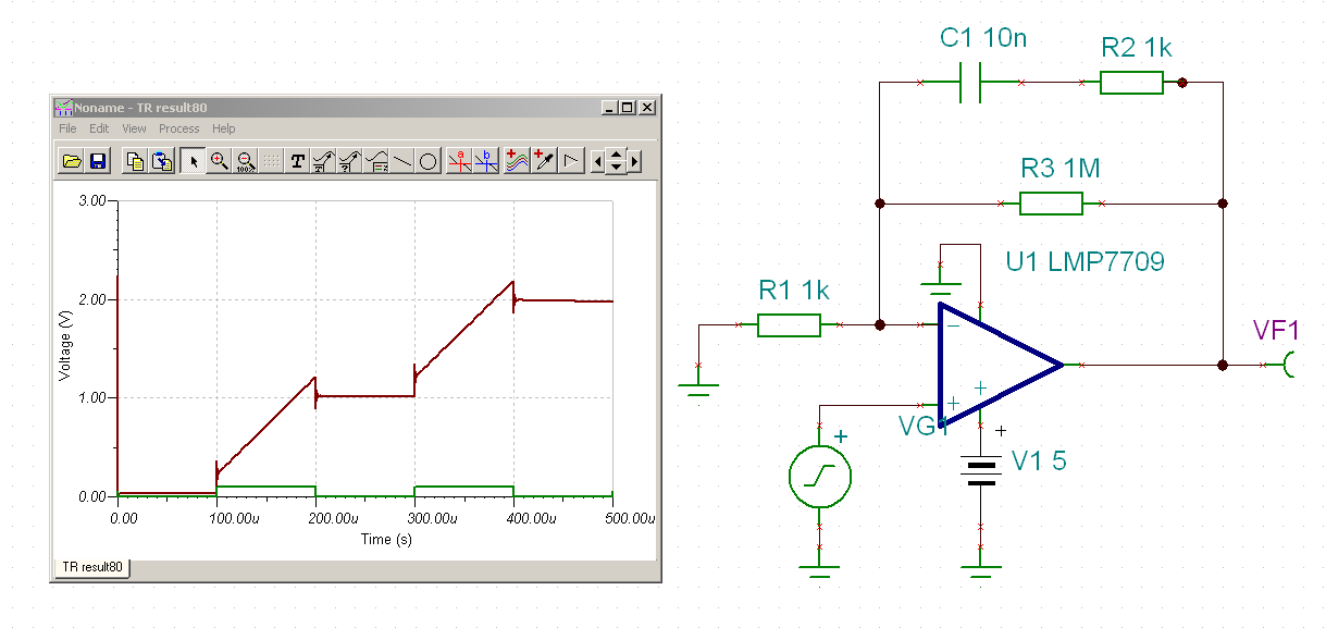

Hallo liebes Forum! Ziel meiner derzeitigen Anstrengungen ist es ein PI-Glied für einen einfachen Regelkreis zu entwerfen. Problem ist, dass es im System keine negativen Spannungen geben soll. Nun kann ich mir zwar einen PI-Regler basteln, der Messabweichungen fleißig aufintegriert bis der OP in Sättigung geht, nur wird logischer Weise leider immer nur addiert und nie subtrahiert. Im Beispiel habe ich einen Rechteckgenerator als imaginäre Regelabweichung mit 100mV Amplitude eingesetzt. Kann ich es irgendwie schaffen, dass bei VG1=0V die Ausgangsspannung vom OP wieder abnimmt? Genauer gesagt wäre es super, wenn die Kurve zwischen 200us und 300us nicht auf 1V verharren, sondern wieder mit -1V/100us gegen 0 streben würde. Ich habe schon viel mit der TINA rumprobiert, nur lande ich jedes mal wieder bei dem Gedanken, dass es eigentlich gar nicht gehen "kann". Habt ihr Ideen oder ähnliches? Denn ich kann mir kaum vorstellen, dass man Regelkreise nicht ohne negative Spannungen aufbauen kann... da hat sich doch bestimmt schon mal jemand schlaues Gedanken drüber gemacht, oder? Gruß, Heinrich
Jup, das geht. Wenn Du von einem beliebigen Punkt mit 2R nach + und mit 2R nach - gehst, dann ist das genau dasselbe, wie wenn Du mit R nach einem Potential gehst, das genau in der Mitte liegt. Wenn Du diese Regel kennst, kannst Du jede OpAmp-Schaltung mit symmetrischer Spannung mit Single Supply nachbilden. Gruäss Simon
Ja. Lege R1 nicht gegen 0V sondern auf ein hoeheres Potanzial. Normalerweise nimmt man dafuer die halbe Betriebsspannung. Dein Eingangssignal muss dann aber auch nicht gegen 0V sondern gegen diesen Punkt (halbe Betriebsspannung) anliegen! Gruss Michael

@Simon Huwyler Das verstehe ich nicht. Meinst du mit + und - die Eingänge des OPVs, oder in etwa den Ansatz, den ich angehängt habe? @Michael Roek In die Richtung habe ich auch schon mal gedacht, nur natürlich vergessen, dass VG1 auch gegen die virtuelle Masse gehen muss. Nun habe ich das Problem um 2,5V nach oben verlagert, nur da ich nirgends negative Spannungen läuft mein Regler immer noch gegen Unendlich. Übersehe ich da was? @Mini Float Mini Float schrieb: > Der geschlossene macht den Offsetabgleich quasi von selbst. Wer ist der geschlossene? @ThomasS & Sepp Ich habe da scheinbar ein sehr unpassendes Modell gewählt. Mit TINAs idealem OP ist der D-Anteil weg.
> nirgends negative Spannungen läuft mein Regler immer noch gegen > Unendlich. > Übersehe ich da was? Nein. Ein I-Regler laeuft in der Wirklichkeit immer gegen Unendlich (Anschlag), mal schneller, mal langsamer. Deshalb sieht man in der Regel sehr hochohmige Entladewiderstaende ueber dem Integrationskondensator vor oder schliesst ihn bei fehlendem Eingangssignal oder in bestimmten Betriebsbedingungen kurz. Gruss Michael

Heinrich schrieb: > @Simon Huwyler > Das verstehe ich nicht. Meinst du mit + und - die Eingänge des OPVs, > oder in etwa den Ansatz, den ich angehängt habe? Ich meinte das ganz allgemein, bezieht sich nicht bloss auf OpAmp-Schaltungen. Symmetrische Spannungsversorgungen sind nett, wenn man sie hat. Aber man kann sie auch einfach nachbilden: Beispiel: +5V --2kOhm -- MeinPunkt -- 2kOhm -- 0V ist genau dasselbe, wie MeinPunkt -- 1kOhm -- +2.5V Oder: +2.5V -- 2kOhm -- MeinPunkt -- 2kOhm -- -2.5V ist genau dasselbe wie MeinPunkt -- 1kOhm -- 0V Wie gesagt, das hat jetzt nichts mit OpAmps an sich zu tun, aber diese Regel hilft Dir, genau Deine Frage zu beantworten. Du brauchst keine "negativen Spannungen". Auch keine "Vcc/2-Spannung". Du musst Dir nur für jeden Punkt in Deiner (OpAmp)Schaltung überlegen, mit wieviel Ohm Du ihn auf welche Spannung legen willst. Und mit zwei Widerständen auf 0V und Vcc kriegst Du jede Kombination hin (wobei man halt durch verfügbare Werte ein bisschen eingeschränkt ist. Aus diesem Grund finde ich, in ein Widerstandssortiment gehört eine E24 Reihe und zusätzlich 20kOhm-Widerstände). Gruäss Simon
nochmals ich: Op2 in Deinem Bild sieht an Pin 3 Vcc/2 mit 50kOhm. Die macht er zu Vcc/2 mit 0Ohm. Die wiederum legst Du mit 10kOhm an Pin 2 von Op1 Warum die Impedanz wegnehmen und dann gleich wieder dazuaddieren? Häng doch direkt an Pin 2 von Op1 einen 20kOhm nach Vcc und einen 20kOhm nach GND, dann hast Du den selben Effekt. Pin 2 sieht jetzt Vcc/2 mit 10kOhm. Und wenn Du jetzt beschliesst, Dein GND "-Vcc/2" zu nennen, hast Du eine perfekte symmetrische Spannung nachgebildet. Pin 2 von Op1 sieht jetzt nämlich 0V mit 10kOhm. Und der Op wird mit +Vcc/2 und -Vcc/2 gespeist. Gruäss Simon
