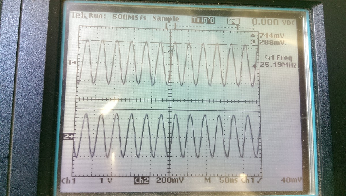

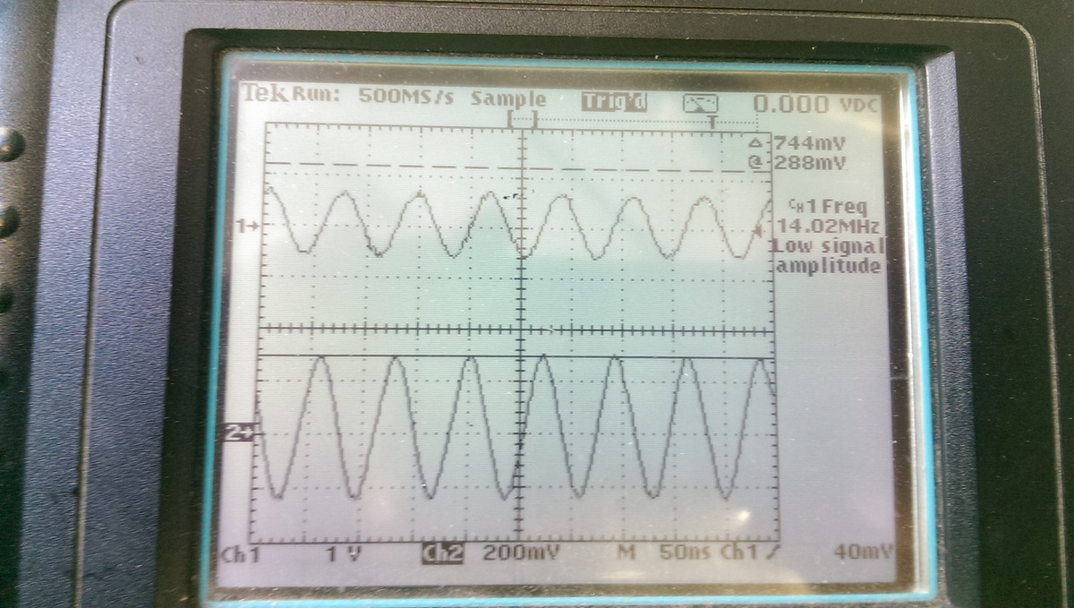

Hallo Gemeinde, der Thread war gut!! Hab den Spass mal gemacht mit drei Wicklungen CH1 Frequenzgenerator und den passiven Tastkopf als Empfänger CH2. Ich muss einen anderen unbekannten RFID versuchen zu klonen, dessen Frequenz mir zur Zeit unbekannt ist.... Hab mal meinen Interflex Zeiterfassungschip zum Testen genommen und von 10 MHz hoch bis 30 Mhz gedreht. Siehe da, bei 14 Mhz hab ich die größte Überhöhung. Hab leider nicht den Bereich unter 10 Mhz probiert :-( . Bei 25 Mhz gibts auch was, aber zu wenig und die Frequenz ist nicht vergeben. Muss Montag das zu klonende Objekt mal auf seine Frequenz hin testen. Kann mir jemand schon mal vorab Tips für Karten und Software zum KLONEN geben. Bitte nur jene, die ERFOLGREICH einen RFID GEKLONT haben! Kann jemand evtl. bestätigen das Interflex mit 13,5 Mhz arbeitet? Danke und Grüße Daniel
Hallo Gemeinde, heute habe ich den zu untersuchenden Chip mal getestet. Bei 25 Mhz war das Signal am höchsten. Mein Generator ging nur bis 30 Mhz. Bei 30 Mhz wurde das Signal geringer. Hat jemand eine Idee, um was für eine Frequenz es sich hier handeln könnte? Evtl. hab ich ja eine Subharmonische Grundschwingung gehabt? Danke und Grüße Daniel
Ich glaube Interflex verwendet Legic. Das läuft auf 13,56MHz. Je nach alter der Anlage kann das Legic Prime oder Legic Advant sein. Viel Spaß beim Versuch den zu clonen.

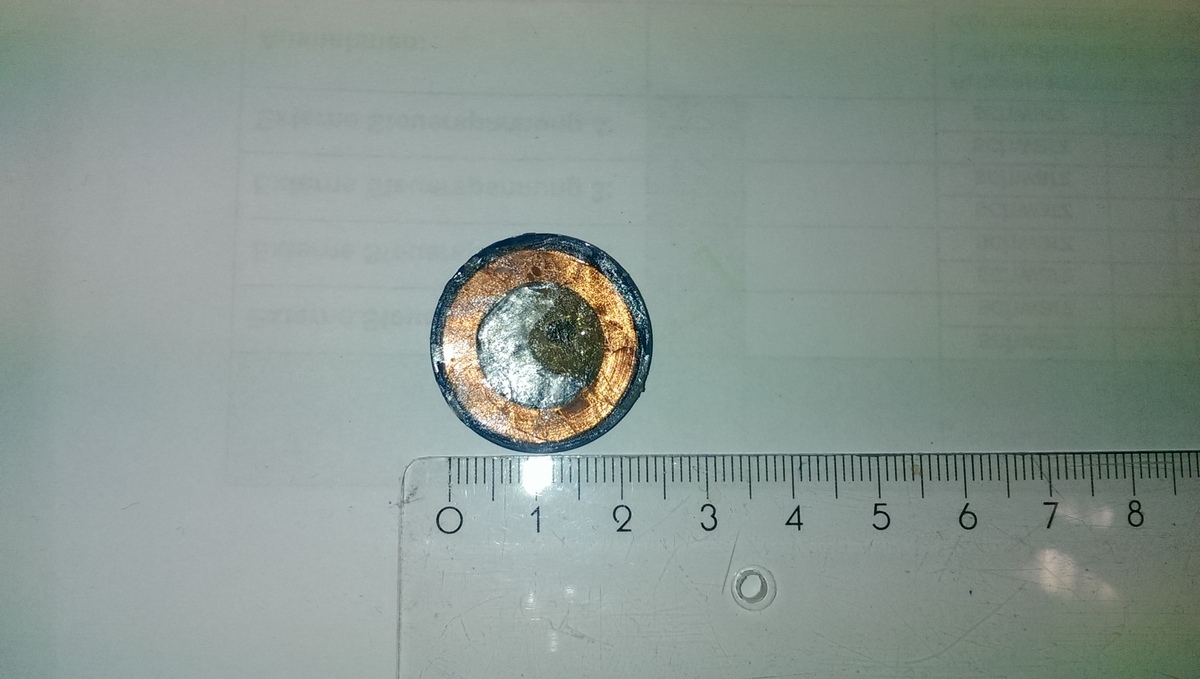

Hallo, der auf dem letzten Post ist kein Interflex. Das ist der zu kopierende/klonende. Eine Idee anhand der Spule zur Frequenz? Grüße Daniel
Das sind aber mehr als drei Windungen. Das kann genauso gut auch was in 125KHz sein, Muss aber nicht, habe solche Spulen auch schon bei 13,56MHz Inlays gesehen. Hast du Zugang zu dem Lesegerät? Da kann man leichter die Feldfrequenz mit einer externen Spule messen. Ich habe mir mal verschiedene Antennenschwingkreise mit einer LED als Last gebaut. Die leuchten dann bei der richtigen Feldfrequenz.
Der Spulendraht sieht nicht extrem fein ( dünn ). Das wird ein 13,56 MHz Transponder sein. Bei 125 khz wär der Draht hauchfein und es wären auch sicher mehr als 100 Wdg. Danach sieht der auf dem Bild nicht aus, also : 13,56 MHz.
Hallo und danke an alle, der Draht ist sehr fein. Bei 13,5 Mhz war das Signal niedrig, sozusagen null. Bei 125 khz war auch nichts an Feedback. Ich denk mal hier sind deutlich mehr als 200 Wdg. drauf. Zum Lesegerät? Meinst Du die Parkschranke? Ja habe ich... Was muss ich da tun?? Any further ideas? Danke. Daniel

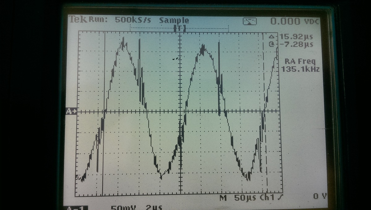

Dein schon verwendeter Testaufbau, nur ohne Funktionsgenerator. Einfach eine Spule am Scope anschließen und ins Lesefeld halten. Da siehst du sofort die Feldfrequenz.

Hallo zurück, anbei das Messergebnis. Ich gehe gemäß Zeitstempel (15,92µs) vom Oszi von 125 khz aus. Warum ich mit dem Frequenzgenerator nichts messen konnte erklärt sich mir hiermit nicht. Nun geht es daran erstmal die Karte einfach zu kopieren. Dazu werde ich mich erstmal einlesen müssen. Falls jemand 125 khz schon mal kopiert hat und mir was empfehlen kann bin ich dafür gerne offen. Danke schon mal an alle. Grüße Daniel
Es gibt nicht den 125 KHz Transponder. Du must erstmal herausfinden um was für einen es sich überhaupt handelt. Wird nur die UID des Transponder gelesen oder weitere Daten? Bei Daten aus den Schreib/Lesebereich braucht du unter Umständen die Zugangsschlüssel. Wenn du Glück hast ist das ein einfacher EM4102, dann könnte man den z.B. mit einem Hitag2 Transponder nachstellen.
