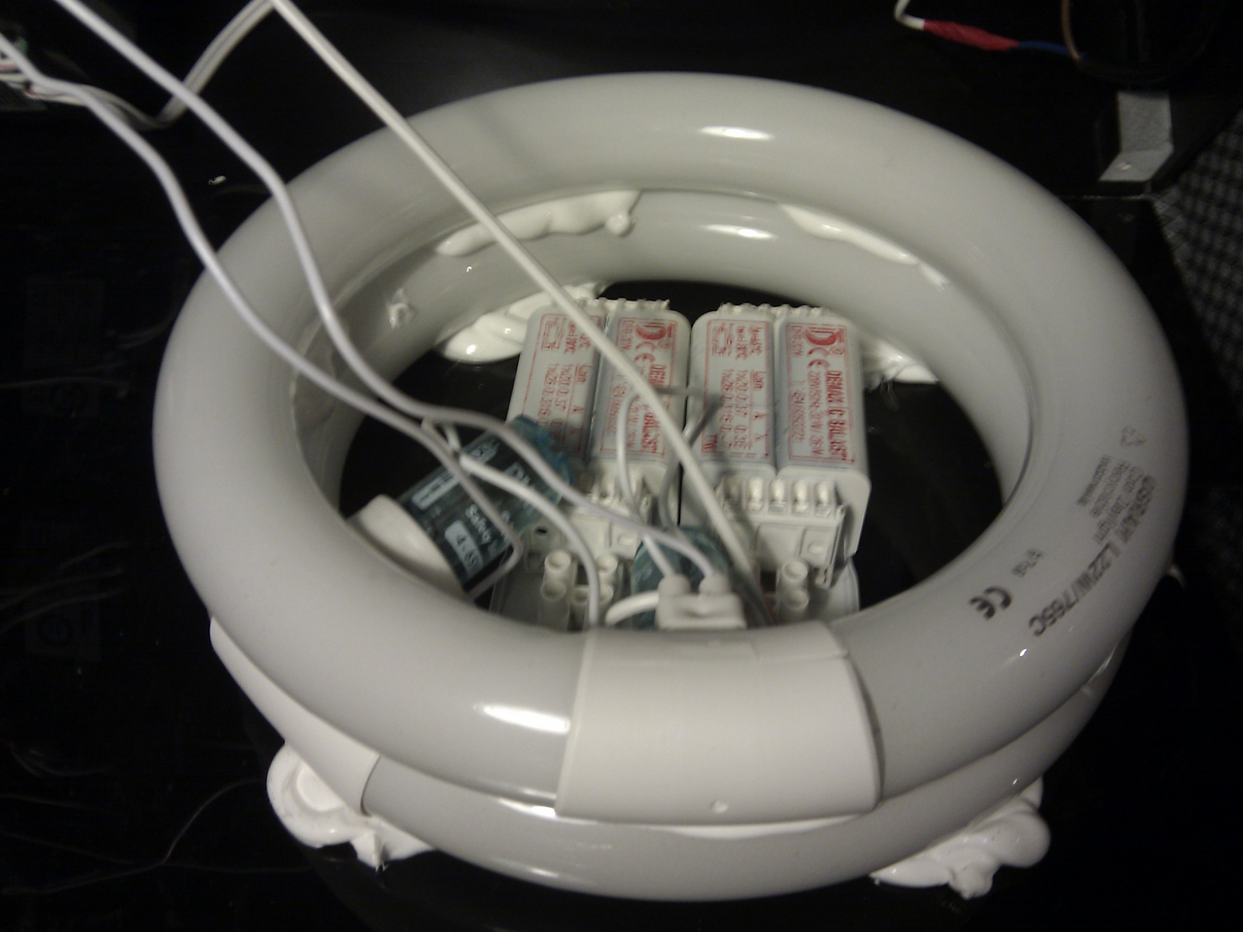

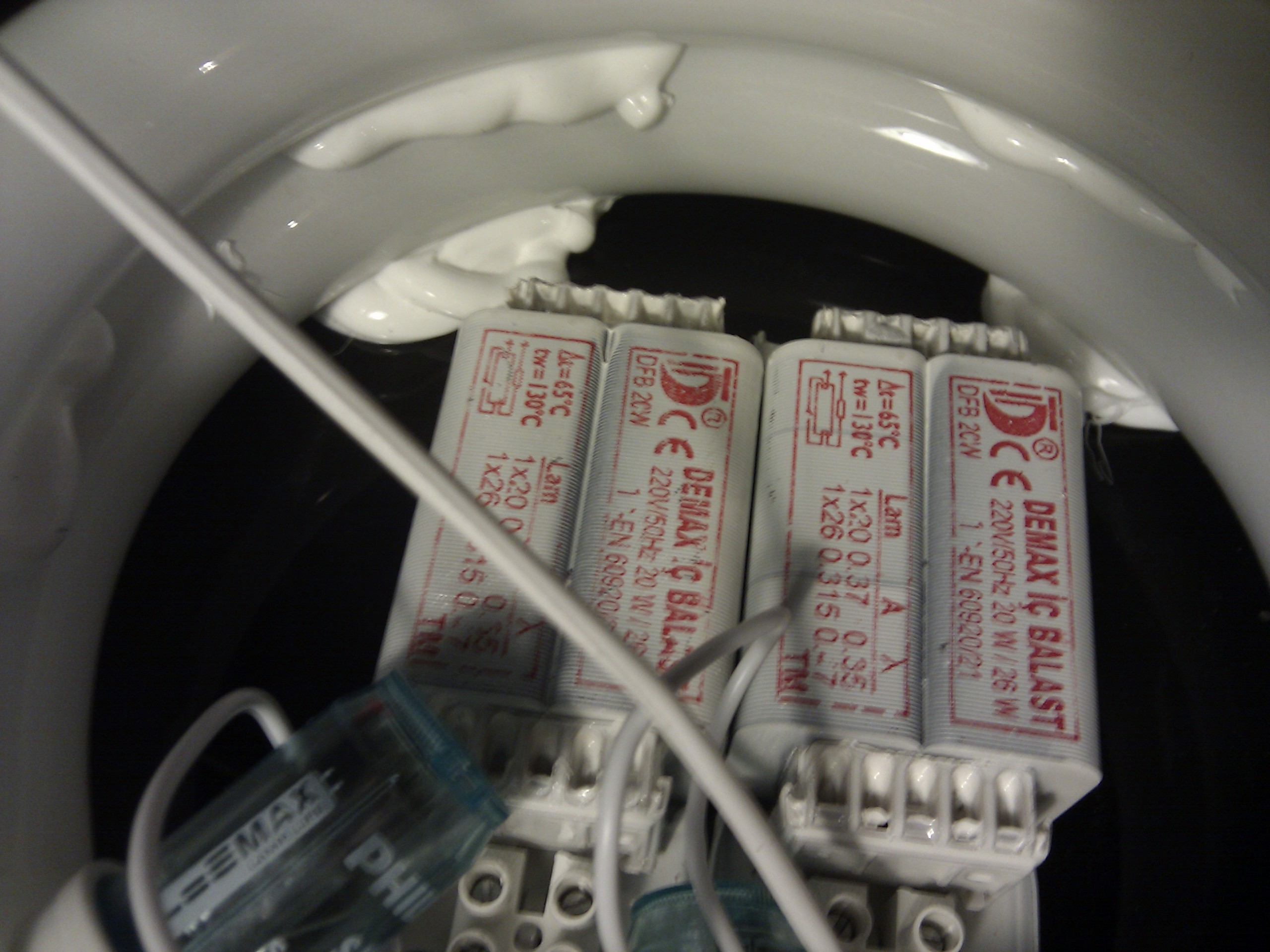

Es gab vor einigen Jahr(zehnt?)en mal ESL, mit klassischer Drossel und Starter. Da konnten schon mal 100 bis 200mA Scheinstrom fließen. Die würden sich für so eine "Demonstration" gut eignen. Für besonders "hochwertige" Kondensatoren kann man schon mal etwas mehr ausgeben, ich persönlich, würde mich eher in diesem Sortiment umsehen: http://www.pollin.de/shop/t/Mzg4OTA5OTk-/Bauelemente_Bauteile/Passive_Bauelemente/Kondensatoren/Motor_Kompensations_Kondensatoren.html mfG ingo

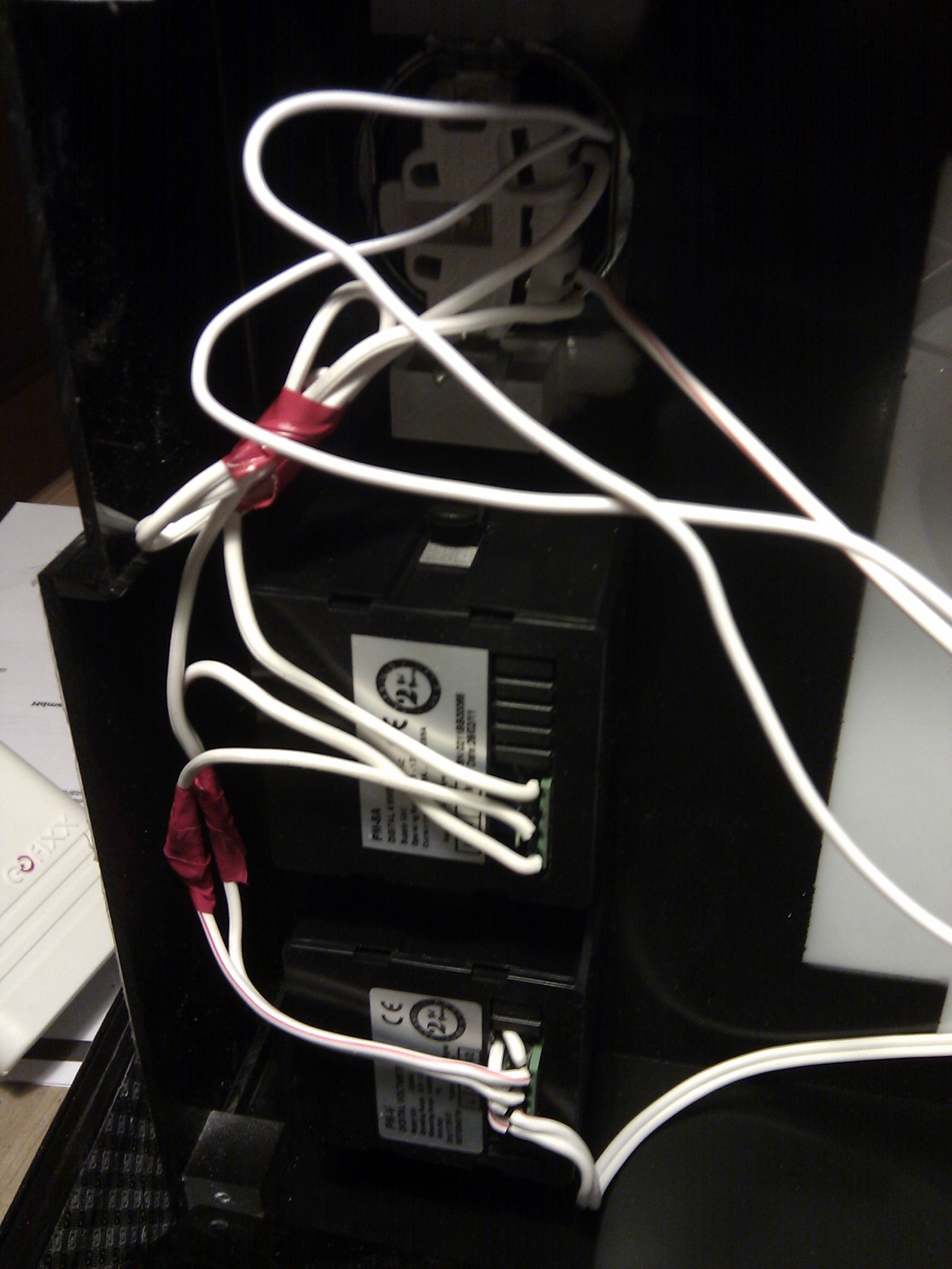

A. B. schrieb: > Wohin führen die beiden weissen Kabel eigentlich? Verteckt sich hinter > der grauen Abdeckung der passive Mikrocontroller? Da es offenbar bisher niemand beantwortet hat: Für mich sieht es wie ein Kondensator aus. Also vermutlich zur Blindleistungskompensation? Wobei man das natürlich auch als Mikrocontroller sehen kann. Denn wenn man den Kontroller als analoges Bauteil betrachtet dann machts Sinn: Wenn man an einem RC-Glied eine Spannung anlegt dann kann man die Lösung der zugehörigen Differentialgleichung dort messen! ;-) Wenn man das ganze ernsthaft betrachtet stellt sich für mich dennoch die Frage: Wo ist der versprochene Mikrocontroller? Wenn auf der Verpackung steht dass einer drin ist, dann sollte auch mind. einer enthalten sein! Ist dies rechtlich zulässig?

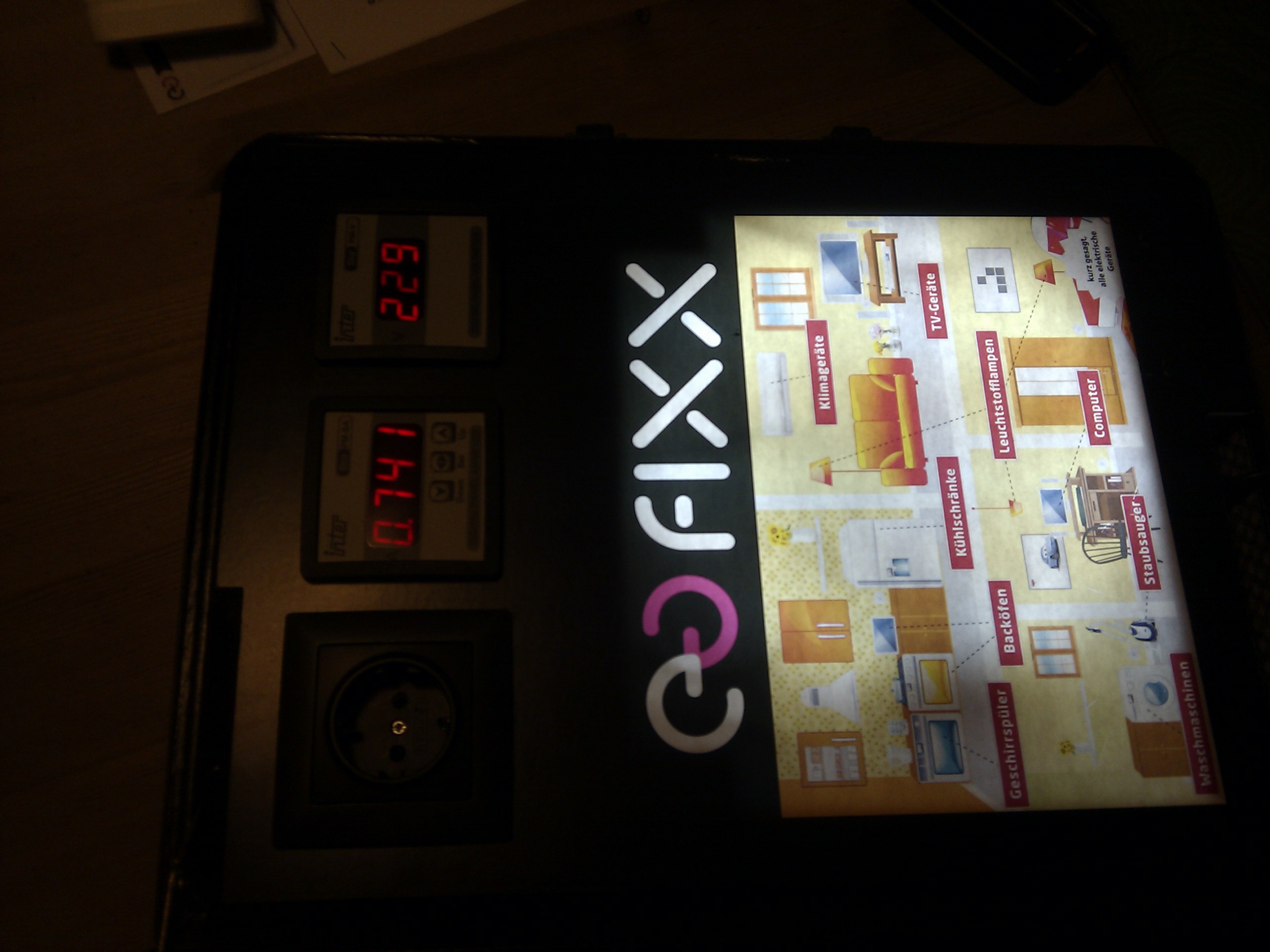

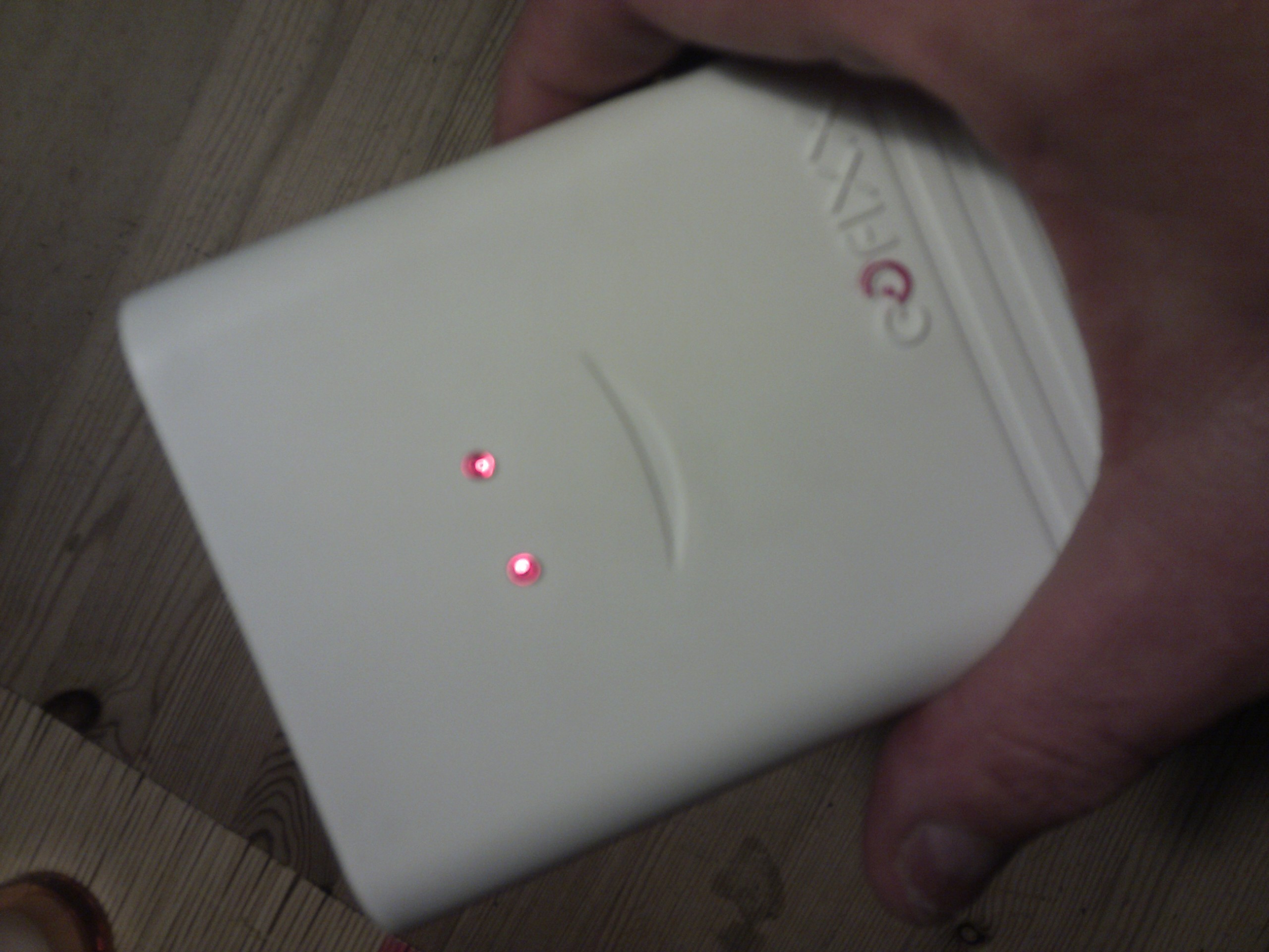

Hier ist das gerät von ihnen zu sehen Ich hoffe jetzt sind alle Unklarheiten beseitigt. Darf ich jetzt das böse "B" wort benutzen ?

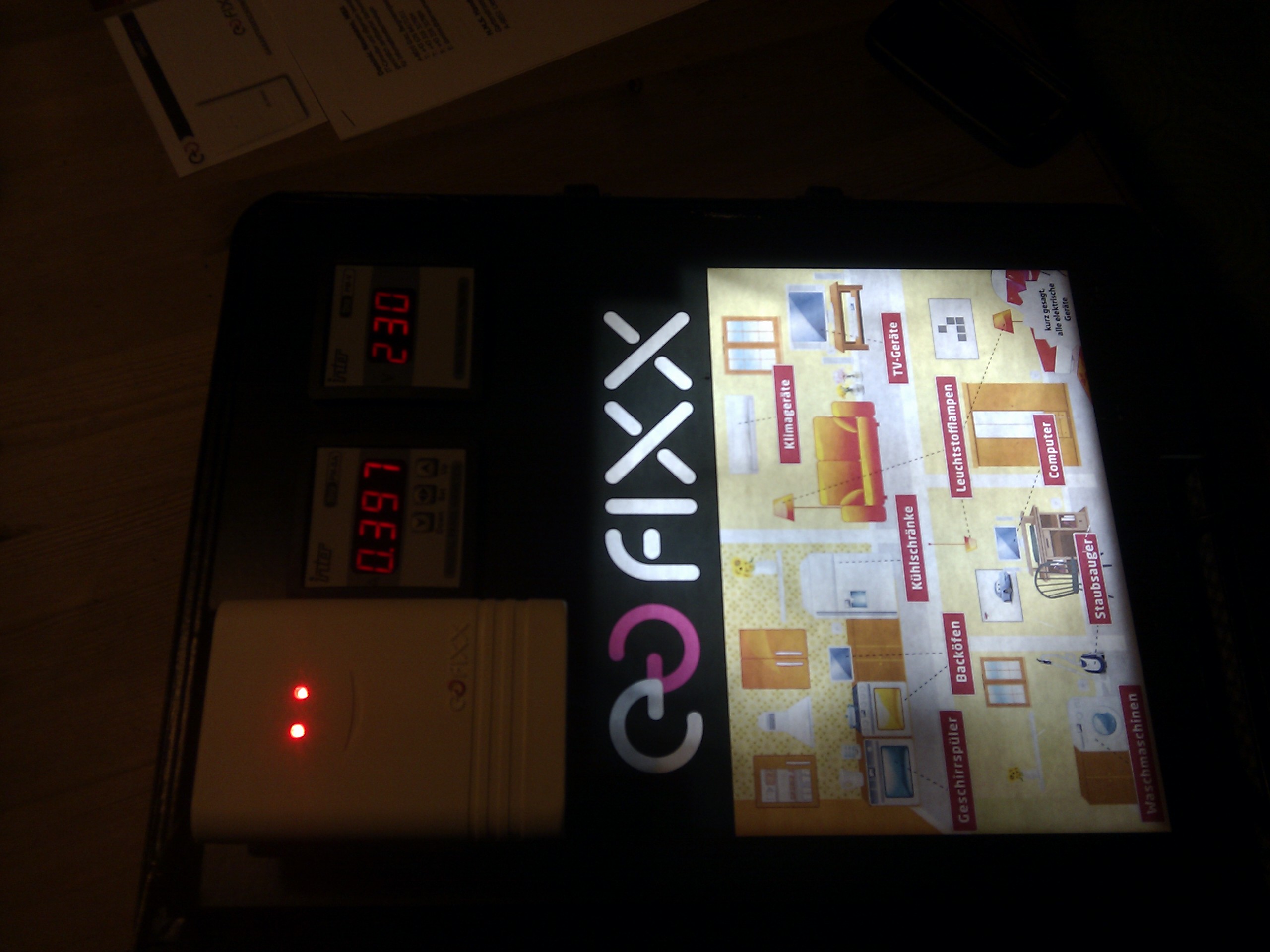

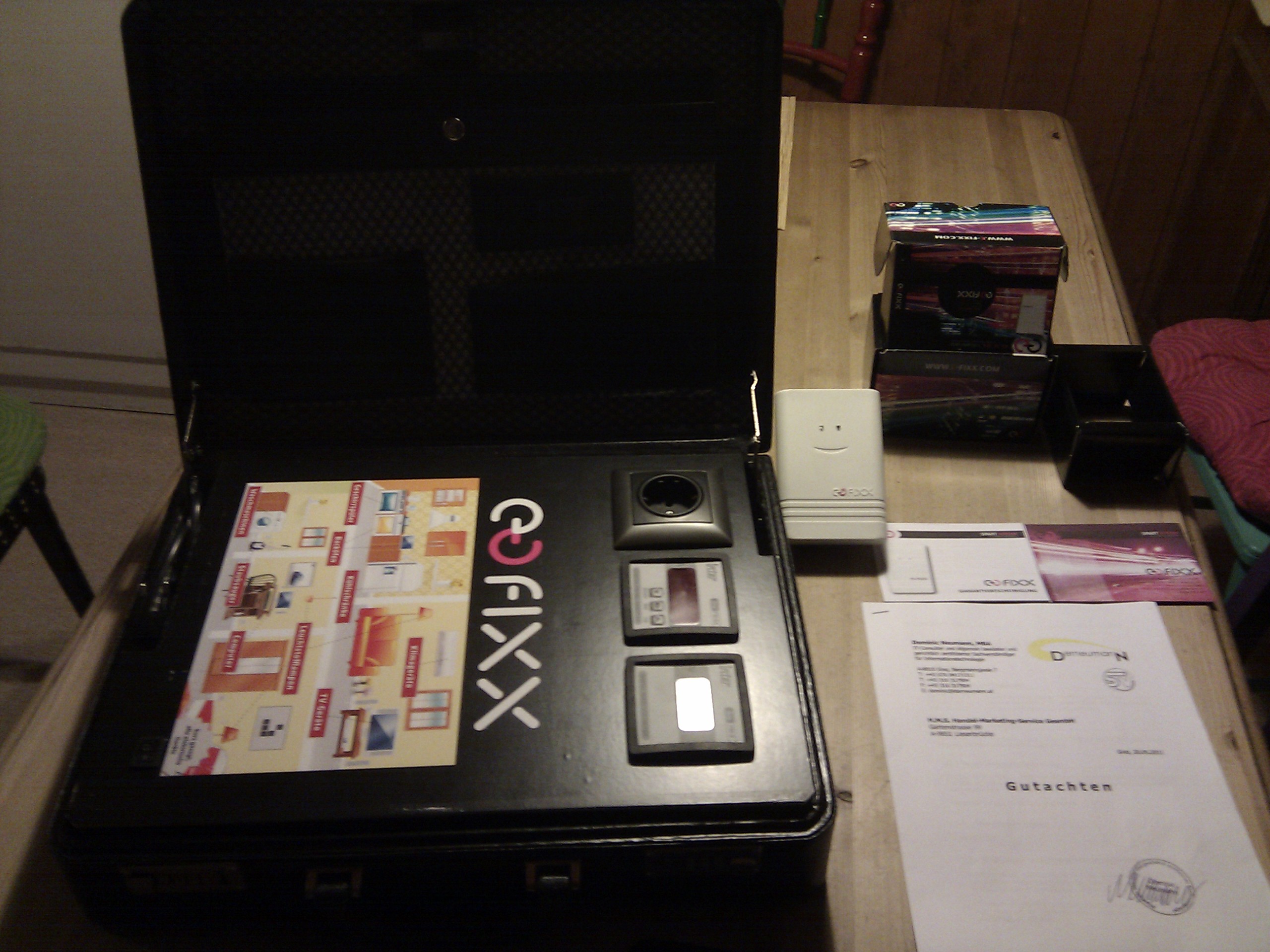

Hi Carlos, Was steckt denn alles in dem Koffer drinn? Mich würd mal interesieren wie man den hohen Stromverbrauch mit einer Energiesparlampe hinbekommt. In dem grauen Teil ist 100% ein Kondensator drinnen. Angeschlossen paralell zur Spannungsversorgung. Oder wenns ganz dreist gemacht ist, sind einfach 2 Drähte in ein stück Kunststoff vergossen worden :) Ich erinner mich gerade an noch ao ein Stecker Ding. Das sollte angeblich die schlechte Luft reinigen oder so. Ich meine das hat es sogar in die AKTE Sendung bei Sat1 geschafft. Ausser nem Widerstand war dort auch nicht mehr verbaut.
Und das ist der demokoffer im offenen zustand :-) . Ich hatte mich getäuscht es ist keine Energiesparlampe.
Was mir gerade beim letzten Bild auffällt. Ist die ganze Gewchichte eigentlich RohS Konform ? Die Lötstellen glänzen alle so. Sind bleifreie Lötstellen nicht leicht matt?
also wenn da ein Kondensator drinne ist, handelt es sich dabei um eine induktive Blindleistungskompensation und evtl wird da sogar wirklich bischen kompensiert? Nur stört das den normalen 08/15 Verbraucher nicht, da er das sowieso nicht bezahlen muss
Hier ist wieder ein Foto von Demokoffer bei der Arbeit :-) Demokoffer mit E-Fixx , demokoffer ohne E-Fixx , und E-fixx rausgesteckt ,komischerweise leuchten die leds immer noch , ist das ein kapazitiver ,pasiver microprossesor? oder was denken ihr ? :-)
Ich weiß gar nicht was ihr habt, das "Gesicht" des Gerätes zaubert ein Lächeln hervor. Und für unnützes Zeugs geben wir doch alle mal gern Geld aus ;-)

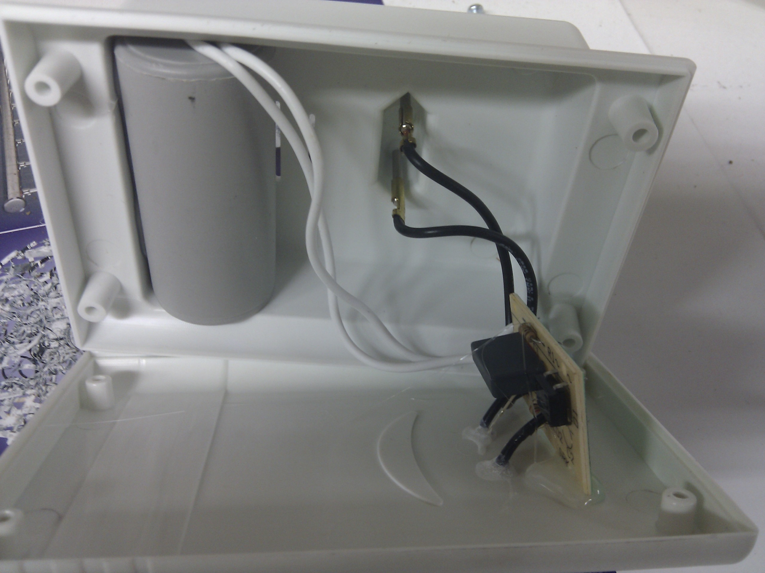

Carlos "K" schrieb: > Hier ist das gerät von ihnen zu sehen > Ich hoffe jetzt sind alle Unklarheiten beseitigt. > Darf ich jetzt das böse "B" wort benutzen ? ...von innen zu sehen! Kann man da nicht nen Schaltplan machen? Was macht dieser Brückengleichrichter? Die LEDs versorgen? Das würde ja den Stromverbrauch erst mal erhöhen! Wohin gehen die schwarzen bzw. die weißen Kabel?
Alexander Schmidt schrieb: > Sind die Leds durch einen transparenten Plastikeinsatz isoliert? > Da durch das Kondensatornetzteil keine galvanische Trennung besteht, > dürfen die Leds nicht berührbar sein. > Ansonsten dürfte das Gerät nicht in den Handel gebracht werden. So wie es aussieht wird es erlaubt sein so ein Gerät "anzubieten". Was dann den Markterfolg verhindern wird ist nicht das Ohmsche Gesetz sondern die anderen Dinge, die viele hier beschäftigen: CE-Zulassung ROHS-Konformität Berührungsschutz Fehlender Nachweis über die Rücknahme und Entsorgung von Altgeräten Also eine Latte von Regularien, die sich nicht die Bohne dafür interessieren ob das Gerät funktioniert, sondern sich rein an administrativen Fragen hochziehen. Die EU ist halt doch noch für was nutze!
Ich würd fast sagen die schwarzen kommen vom Eurosteckerund die weißen gehen anden Kondensator. Der Demokoffer stellt die ganze Sache auch sehr schön da. 2 x 22 Watt Leuchstoffröhre unkompensiert. Steckt mann dann den Wunderstecker rein dann entspricht dies einer normalen kopensierten Leuchte.

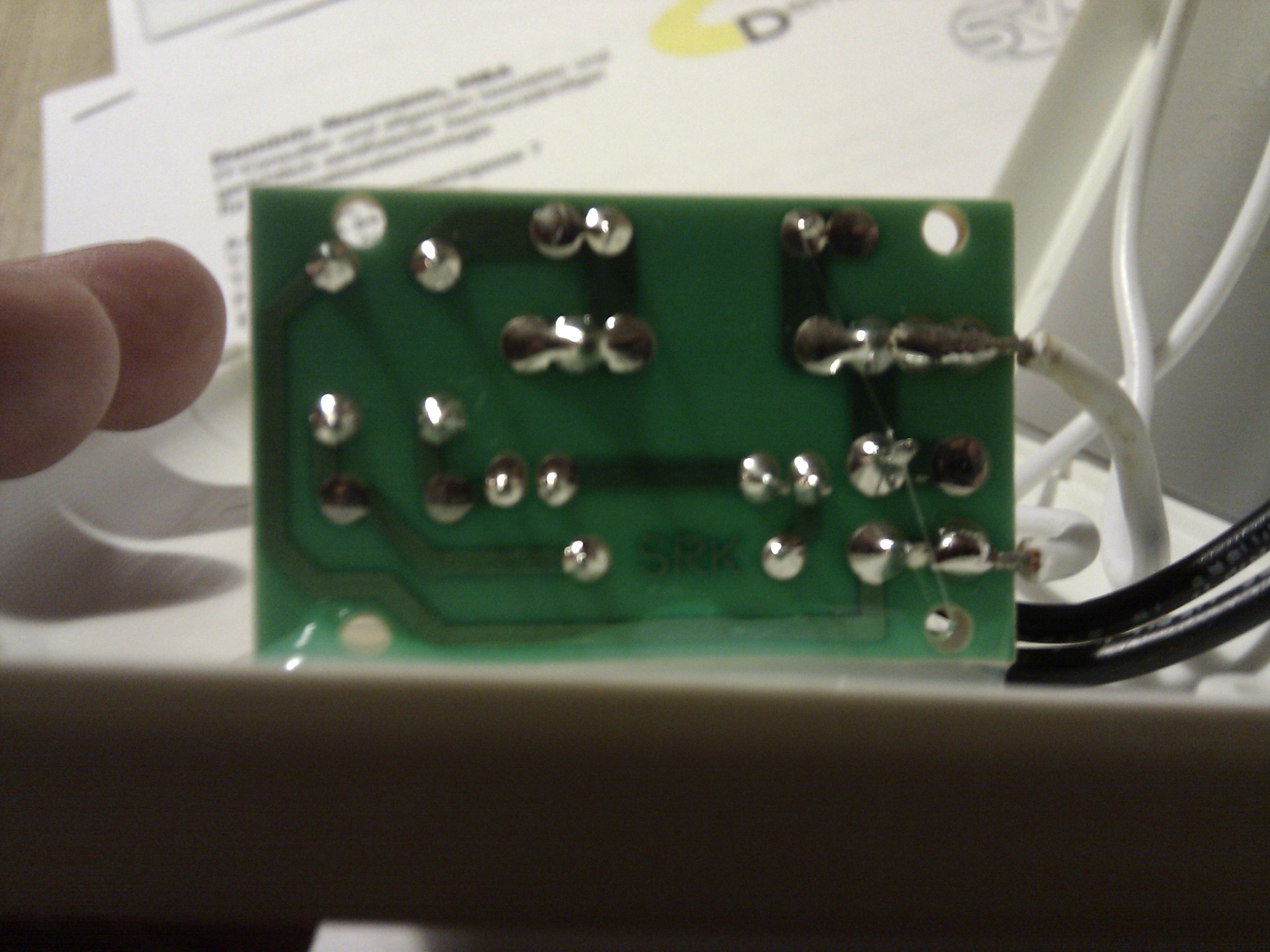

> Ich hab das E-fixx Gerät gemessen , der kondensator hat 6 uF.
6 µF in DER Baugrösse ? Direkt am Netz ? Welche Spannungsfestigkeit ?

Michael K-punkt schrieb: > ...von innen zu sehen! > > Kann man da nicht nen Schaltplan machen? Was macht dieser > Brückengleichrichter? Die LEDs versorgen? Das würde ja den > Stromverbrauch erst mal erhöhen! > > Wohin gehen die schwarzen bzw. die weißen Kabel? Jetzt hab ich ein Schaltplan von diese kleine Platine erstellt , ist nicht so aufwändig gemacht. U. B. schrieb: > 6 µF in DER Baugrösse ? Direkt am Netz ? Welche Spannungsfestigkeit ? > > Kaufe ich lieber doch nicht ! Die Spannungsfestigkeit weiss ich nicht da am Kondensator die Beschriftung fehlt.
Die Welt ändert sich, und das täglich: Unser Dozent - Hauptberuflich bei Vattenfall angestellt - meinte, dass mitlerweile aufgrund der vielen TFT's und Flatscreens das ausgeprägt induktive Blindstromverhalten sehr deutliche kpazitive Einbrüche erlebt. Der Phasenwinkel ist zwar in Summe weiterhin negativ, aber die kapazitiven Spuren sind erkennbar.
6 µF und 100 kOhm: Beim Ausstecken des Gerätes ein bisschen warten, bevor man die Steckerstifte gleichzeitig berührt !
U. B. schrieb: > 6 µF und 100 kOhm: > > Beim Ausstecken des Gerätes ein bisschen warten, bevor man die > Steckerstifte gleichzeitig berührt ! Ich will es nicht ausprobieren :-)
Zeitkonstante etwa 0.6s, kann also durchaus unangenehm werden. Wobei man sowas auch bei normalen Schaltnetzteilen schafft wenn man die ungeschickt aussteckt - das kann schnell schmerzhaft werden wenn die X(?)-Kondensatoren noch geladen sind^^

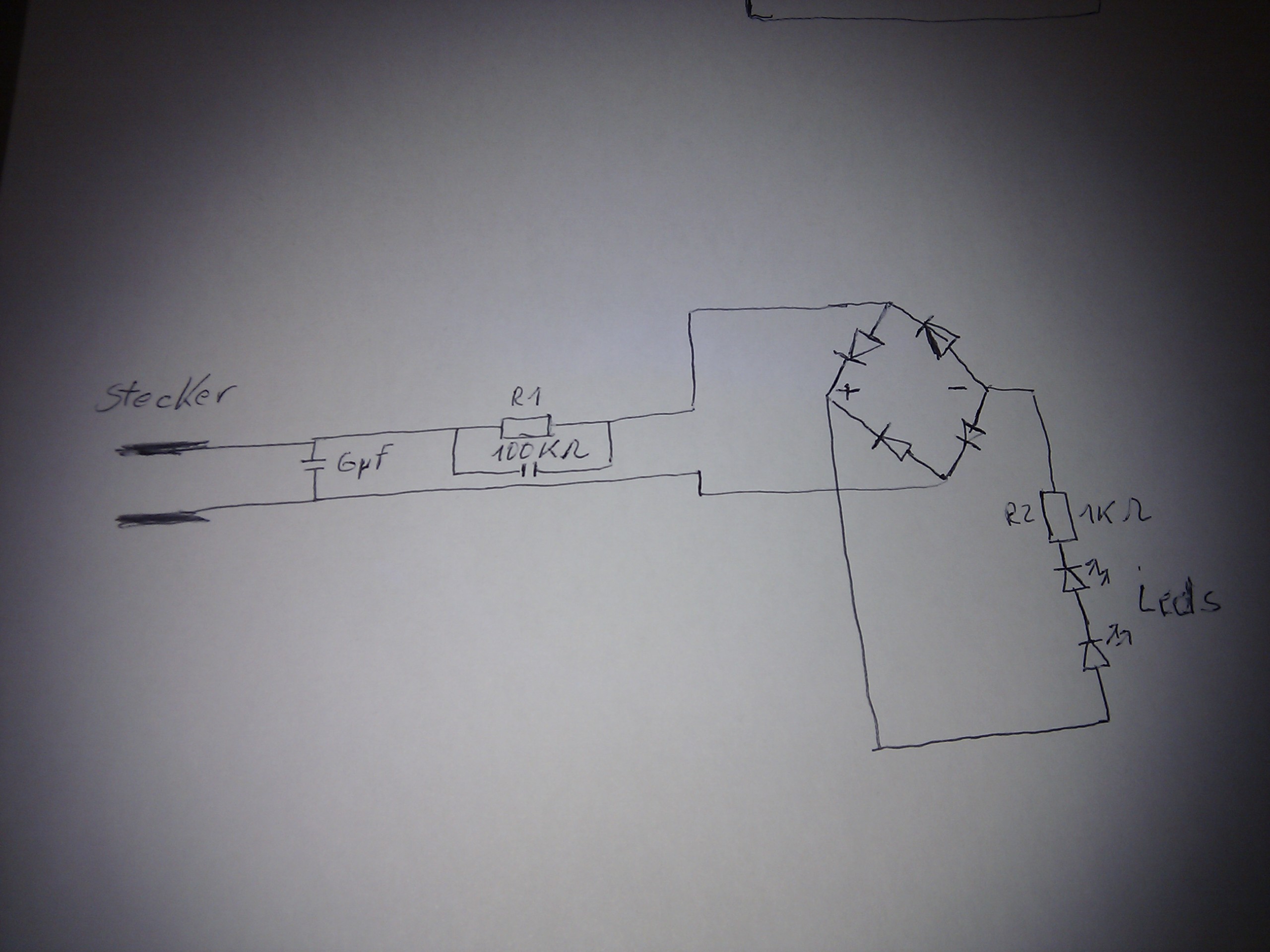

Carlos "K" schrieb: > Jetzt hab ich ein Schaltplan von diese kleine Platine erstellt , ist > nicht so aufwändig gemacht. Kann man aber noch optimieren: Die beiden LEDs antiparallel schalten und schon kann man den Brückengleichrichter einsparen :-) Reinhard

Mal nur zum Verständnis: Bei einer induktiven Last eilt die Spannung dem Strom voraus. Bei einer kapazitiven Last ist es genau umgekehrt. Wenn ich also an eine Drossel einer Leuchtstoffröhre einen Kondensator klemme, dann wird die Phasenverschiebung verringert, und somit müsste die Wirkleistung doch größer werden?! Was bringt es also, eine Leuchtstoffröhre als Demonstrationsgerät zu nutzen? Im Idealfall sollte man doch eine kapazitive Last kapazitiv kompensieren, um auf die 90° Phasenwinkel zu kommen!?
Wieso sollte sich die Wirkleistung ändern? Ein Winkel von 90° ist mit einem reellem Anteil nicht möglich. Den Energieversorgern sind 0° am liebsten. Sind die neuen digitalen Zähler nicht 4 Quadranten Zähler?
Martin Schwaikert schrieb: > Mal nur zum Verständnis: Bei einer induktiven Last eilt die Spannung dem > Strom voraus. Bei einer kapazitiven Last ist es genau umgekehrt. Wenn > ich also an eine Drossel einer Leuchtstoffröhre einen Kondensator > klemme, dann wird die Phasenverschiebung verringert, und somit müsste > die Wirkleistung doch größer werden?! Der Kondensator kommt auch nicht über die Drossel, sondern über den Netzeingang der Leuchte (Parallelkompensation), oder in Reihe zur Leuchte http://de.wikipedia.org/wiki/Duoschaltung wobei in diesem Falle die Induktivität nicht "wegkompensiert" wird (das wäre Resonanz und würde zum quasi Kurzschluss führen), im serienkompensierten Zweig bleibt so viel kapazitive Blindlast, die die induktive, der 2. Hälfte kompensiert. Daher muss die Leuchte im "Demokoffer" genau so viel Blindlast bringen, wie der Kondensator im "Gerät", sonst funktioniert der eindrucksvolle Effekt mit der (Schein)strommessung nicht. mfG ingo
Sebastian H. schrieb: > Brückengleichrichter für 2 LEDs. Welch dekadenter Luxus Das Kondensatornetzteil braucht doch ohnehin die 2. Halbwelle, und der Brückengleichrichter als Ganzes dürfte dann billiger sein als zwei Einzeldioden. ;-) Hans H. schrieb: > Ich weiß nur das das linke aus D ist wo alles schlecht > gemacht wird Ja, selbst die gefälschten Fotos sind da ziemlich mies. ;-) Ingo Wendler schrieb: > wobei in diesem Falle die Induktivität nicht "wegkompensiert" wird (das > wäre Resonanz und würde zum quasi Kurzschluss führen) Ist ein Parallelschwingkreis: der wäre bei Resonanz komplett hochohmig.
Jörg Wunsch schrieb: > Das Kondensatornetzteil braucht doch ohnehin die 2. Halbwelle, und > der Brückengleichrichter als Ganzes dürfte dann billiger sein als > zwei Einzeldioden. ;-) Nix Brückengleichrichter und nix Einzeldioden :-) || .---||---. | || | | _ | o--o-|___|--o | .-. | | | | '-' | .---o---. | | - V -> ^ -> - | | o-------o-------' (created by AACircuit v1.28.6 beta 04/19/05 www.tech-chat.de) Reinhard
Reinhard R. schrieb: > Nix Brückengleichrichter und nix Einzeldioden :-) Stimmt natürlich auch. Mensch, da hamm'se das Potenzial zum Sparen von weiteren fuffzig Cent verpasst. Werden halt keine Echten Chinesen[tm] draus. ;-)

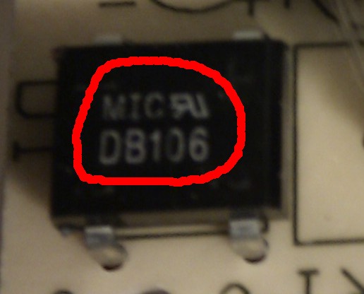

Also auf dem Bild vom Inneleben ist der passive "micru"-controller doch deutlich zu sehen!
1 | Typ: DB106 |
2 | 2 Inputs (mit ~ beschriftet) |
3 | 2 Outputs (Beschriftet mit +/-) |
Ob der jetzt schon 64bit hat konnt' ich auf die schnelle nicht rausfinden ;)
Der Arbeitet mit 64Bit, hat zwei ADC und zwei DAC. Er versorgt sich über die beiden ADC Eingänge und gibt zwischen den beiden DAC immer die Differenz der beiden ADC Werte aus, wobei er aber irgendwie Probleme mit dem Vorzeichen hat.

Läubi .. schrieb: > Also auf dem Bild vom Inneleben ist der passive "micru"-controller doch > deutlich zu sehen! >
1 | Typ: DB106 |
2 | > 2 Inputs (mit ~ beschriftet) |
3 | > 2 Outputs (Beschriftet mit +/-) |
Also wenn das der angebliche Mikroprozessor sein soll (was ja nicht
stimmt) ist das ganz klar Betrug. Schließlich heißt es auf deren
Webseite eindeutig:
"Dieser Stromspareffekt ist durch Einsatz eines Mikroprozessors
möglich."

Daran würde ich mich ja noch nicht mal stören. Als Mini-Blindleistungskompensator für Leuchtstoffröhren mag das Ding ja funktionieren. Was mich stört ist die Vorgabe falscher Tatsachen (z.B. ein steuernder Mikrocontroller den noch niemand da drin gefunden hat) und der Preis. Ich glaube irgendwas von 160 Teuronen gelesen zu haben und das find ich verdammt viel für ein Kondensator, etwas Plastik und zwei LEDs... Oder daß das Ding im Privathaushalt Strom bzw. Stromkosten einsparen könnte ohne die Leistung anderer Geräte zu beeinflussen... Das glaube ich einfach nicht.
Ben _ schrieb: > Als > Mini-Blindleistungskompensator für Leuchtstoffröhren mag das Ding ja > funktionieren. Dann zählt es am Hauszähler immer noch nur die Wirkleistung. Das E-Werk könnte sich allenfalls bedanken, denn denen spart man Energieverluste in den Versorgungsleitungen.
Das ist korrekt. Deswegen schrieb ich ja weiter unten auch direkt von Privathaushalten. Denen fällt das nämlich auf der Stromrechnung überhaupt nicht auf. So kann man ja auch schön EVUs ärgern... einfach ein paar fette Transformatoren im Leerlauf vor sich hin brummen lassen... ;)
Der in dem tollen "Spargerät" eingebaute Kondensator mit 6 µF ( liegt ohne Sicherung quer über den 230 V ... ) nimmt auch Wirkleistung auf, und die wird bezahlt: I = UωC = 0,433 A Also gibt es U*I = 99 var "Blind"leistung. Je nach Kondensator ist tan(delta) auch schon mal 1/100, somit wird der Kondensator ein bisschen warm ...
