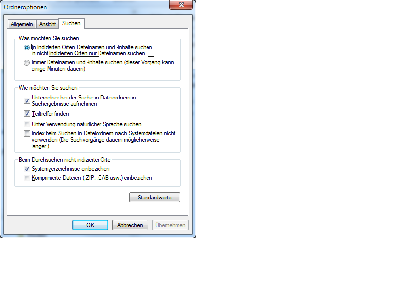

Den Indexdienst zu deaktivieren ist die einzige Möglichkeit, dass die Festplatten überhaupt richtig durchsucht werden.
Martin Schwaikert schrieb: > Den Indexdienst zu deaktivieren ist die einzige Möglichkeit, dass die > Festplatten überhaupt richtig durchsucht werden. Und woher hast du diese Weisheit? Such mal mit deaktivierter Indizierung unter Vista/7 nach Inhalten.

Icke ®. schrieb: > Martin Schwaikert schrieb: >> Den Indexdienst zu deaktivieren ist die einzige Möglichkeit, dass die >> Festplatten überhaupt richtig durchsucht werden. > > Und woher hast du diese Weisheit? Such mal mit deaktivierter Indizierung > unter Vista/7 nach Inhalten. Von Microsoft! "Die Dateisuche ist möglicherweise langsam. Aktivieren Sie den Indexdienst, um eine schnellere Dateisuche zu ermöglichen". Leider findet die Suche aber dann nur noch das, was bereits indiziert wurde.
Martin Schwaikert schrieb: > Von Microsoft! "Die Dateisuche ist möglicherweise langsam. Aktivieren > Sie den Indexdienst, um eine schnellere Dateisuche zu ermöglichen". Na das ist ja wohl klar. Das war aber auch in XP schon so. Ein Index ist halt schneller zu durchsuchen als 100te von Dateien und Subordnern linear zu durchflöhen. Chris schrieb: > eben nicht! zumindest nicht wenn man die Dateinamenerweiterung bei > bekannten Dateien ausgeblendet hat =( Wer das nicht abstellt ist (sorry to say) selbst schuld. Das ist wohl eine der größten Dummheiten die Microsoft je eingefallen sind. (Vieleicht mit Ausnahme von Blanks in Pfaden und symbolischen Links mit eingedeutschten Systempfadnamen in der deutschen Version)
Martin Schwaikert schrieb: > Leider findet die Suche aber dann nur noch das, was bereits indiziert > wurde. Klickst du einfach auf "Erneut suchen" -> "Computer" (oder "benutzerdefiniert")

Icke ®. schrieb: > Martin Schwaikert schrieb: > >> Leider findet die Suche aber dann nur noch das, was bereits indiziert >> wurde. > > Klickst du einfach auf "Erneut suchen" -> "Computer" (oder > "benutzerdefiniert") Dann kann ich mir den Indexdienst gleich sparen. So oft, wie ich eine Datei suche, ist mir egal, wie lange es dauert. Aber dann will ich auch, dass sie gefunden wird.

Martin Schwaikert schrieb: > Dann kann ich mir den Indexdienst gleich sparen. So oft, wie ich eine > Datei suche, ist mir egal, wie lange es dauert. Aber dann will ich auch, > dass sie gefunden wird. Da mußt du eben zu XP downgraden. Ohne Index kann man ab Vista nicht mehr nach Inhalten suchen. Außerdem, wo ist das Problem? Es besteht keine Notwendigkeit, die Indizierung ganz abzuschalten. Wenn man nicht will, das die komplette Platte indiziert wird, dann entfernt man zunächst in den Laufwerkseigenschaften den Haken bei "Zulassen, dass....indiziert werden". Anschließend aktiviert man ihn gezielt bei den Ordnern, wo die Daten liegen, in denen häufig gesucht wird (Eigenschaften -> Erweitert"). So konfiguriert, beansprucht der Index nur noch wenig Ressourcen und die Festplattenrödelei hat ein Ende.

Harald S. schrieb: > Die Suchfunktion von Windows 7 hat mich auch genervt. Ich suche z.B. > öfter mal was nach dem Muster "*.cmd mit Inhalt todo". Ging unter XP > problemlos und funzt unter Win7 nur noch wenn die Dateien vom Index > erfasst wurden. Aber auch dann findet er sowohl todo im Dateinamen als > auch im Inhalt. einfach mal die einstellung ändern?
