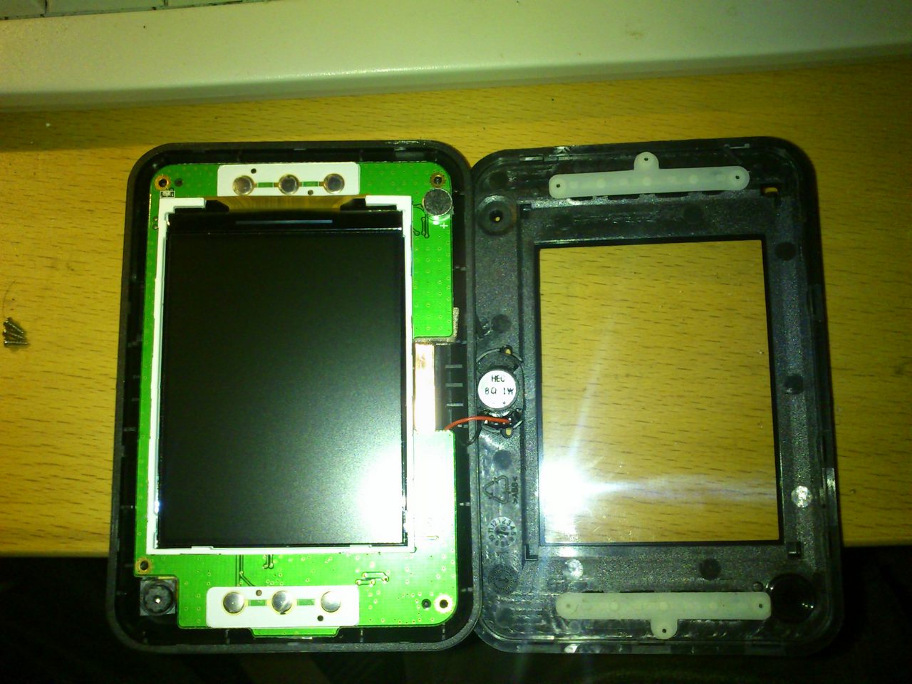

Gerade bei Kaufland gewesen und das kleine Dings mitgenommen. Reduziert ist er laut Auszeichnung auf 19,95, an der Kasse hab ich mir aber nen Ast gefreut -> Bon 9,95 Euro. Suppi. :) Kurze Technik: - 2,8 " (7,10 cm) TFT-Display - Auflösung 640 x 480 Pixel - Video Format AVI - Speicherkapazität 30 Nachrichten á 1 Minute - 3 Nachrichtengruppen - Benachrichtigungs-LED - magnetische Rückseite - eingebaute Kamera - aufladbarer Lithium-Polymer-Akku (10 Tage Standby) - USB-Mini Anschluss (Kabel beiliegend) Ich lade das Ding gerade, daher noch keine Funktion möglich. Aber für nen 10er mit Kamera und Mikrofon, ist doch nen solider Preis. Aufmachen tu ich das Dingens, sobalds geladen ist. Vielleicht sucht noch jemand eine (sinnlose??) Baustelle. :) V.

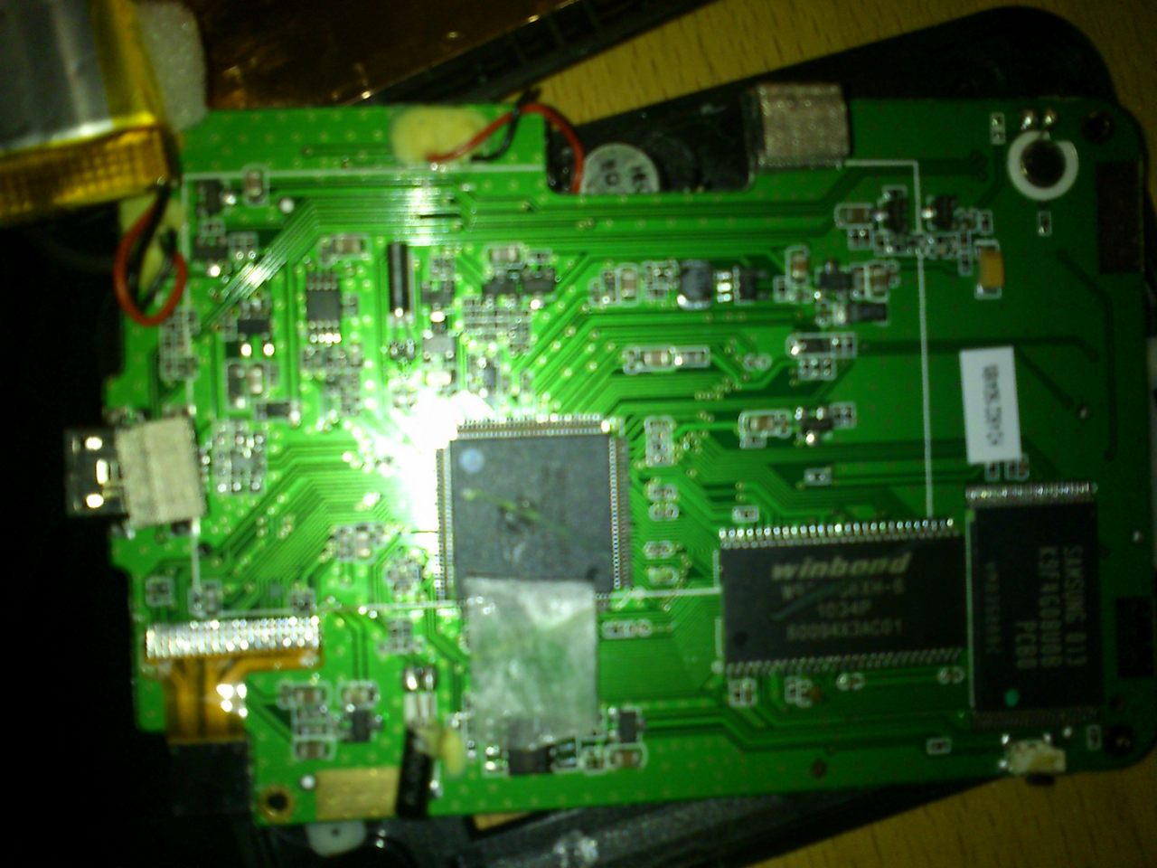

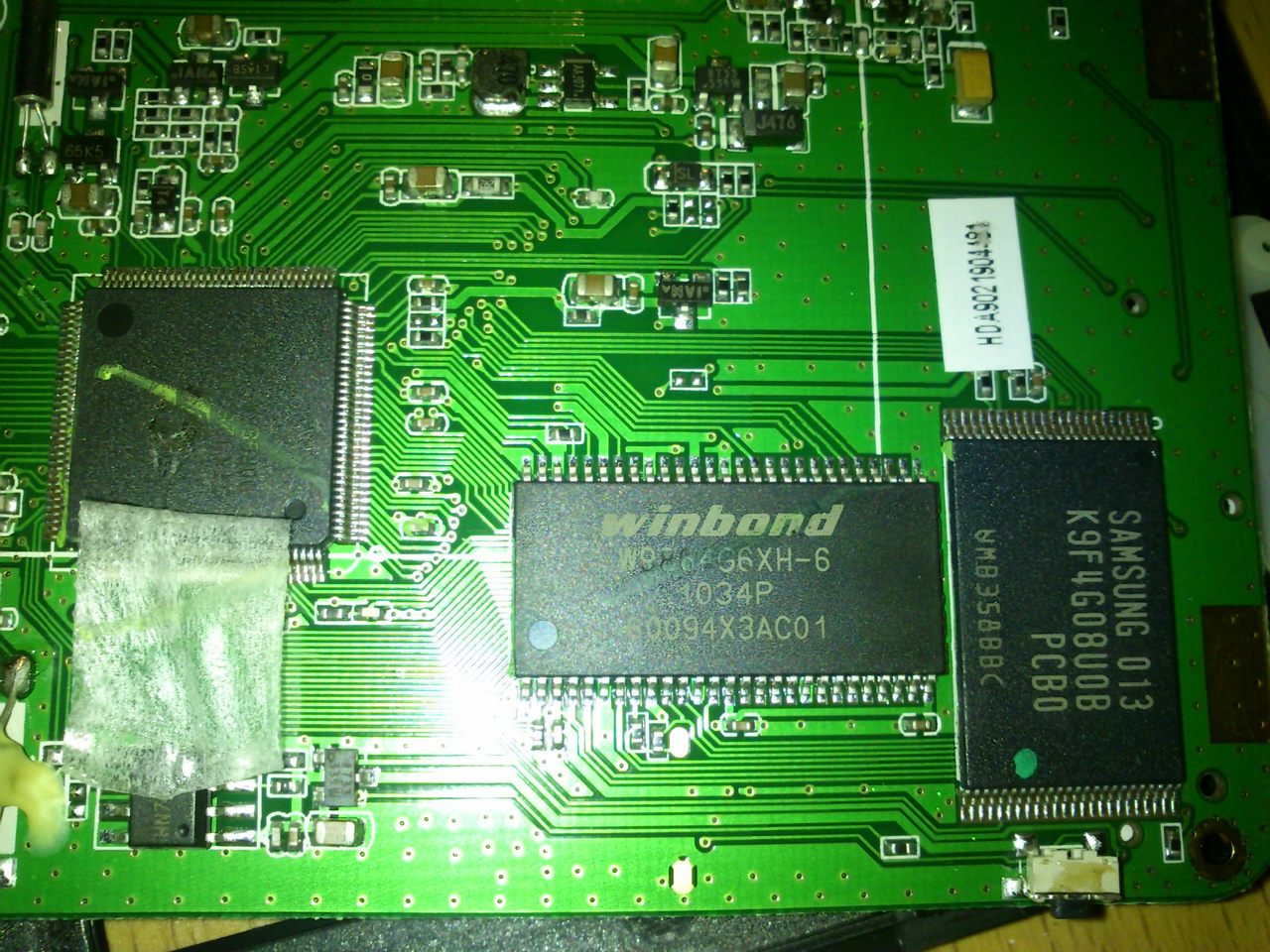

Auf die schnelle, finde graf das Camkabel nicht. STK1262BLQG winbond 988(6?)G6XH-6 #986 oder 988 .. schwer zu erkennen 1034P 60094X3AC01 samsung 013 K9F4G08U0B PCB0 Bilder folgen.
Hier Bilder. Eines ist nicht so prickelnd. Das Display ist solide groß, die Quali ist nicht schlecht für den Preis.
viddy schrieb: > STK1262BLQG Syntek STK1262B http://www.stk.com.tw/product-01.asp?Product_Type=31 http://www.chucklohr.com/808/Syntek/STK1262B%20Product%20Sheet_12.pdf Das Mini-"Datenblatt" ist immerhin etwas, da gibts zumindest ein Pinout. Sind aber nur 12 Seiten, viel zu wenig um damit was sinnvolles zu machen. Evtl. lässt sich aber das volle Datenblatt auch irgendwo finden?

Typenbezeichnung auf dem LCD: TM028HBZ11 Hat jemand ein Datenblatt?
Es gibt auch noch einen HWD2190MM (1W Audio Power Amplifier) auf der Platine. Außerdem noch einen HN74T01 im SO8-Gehäuse. Weiß jemand was das sein könnte?
M. G. schrieb: > Es gibt auch noch einen HWD2190MM (1W Audio Power Amplifier) auf der > Platine. > > Außerdem noch einen HN74T01 im SO8-Gehäuse. HN74T01 scheint ein Spannungsregler zu sein, die Erkenntnis benötigen wir gleich. asd schrieb: > Das Mini-"Datenblatt" ist immerhin etwas, da gibts zumindest ein Pinout. > Sind aber nur 12 Seiten, viel zu wenig um damit was sinnvolles zu > machen. Evtl. lässt sich aber das volle Datenblatt auch irgendwo finden? Damit ist eigentlich (fast) alles klar. Der große IC besitzt viel Hardware-Module und einen 8032 Kern (8051 abart). Da der große IC laut Datenblatt keinen Flash hat, muss das 8051 Programm anderweitig gespeichert sein, zB in einem ROM. Da auf der Platine nur 5 ICs sitzen, die dies erledigen könnten (außer ich habe auf den brillianten Bildern einen übersehen), fällt die Auswahl leicht: - Spannungsregler? Nein. - Audio Amplifier? Eher auch nicht. - SDRAM? Wohl nicht permanent. - SoC? Da ist doch garkein Flash drauf. - NAND Flash. Bingo! Also, im NAND Flash (vermutlich am Anfang, oder am Ende) liegt wohl der 8051 Code. Wenn man Glück hat, spricht der 8051 auch etwas über UART (3.3V). Dann gilt es rauszufinden wie der Bootloader funktioniert (falls es einen gibt), bzw einen zu schreiben und irgendwie in den Flash zu bekommen. Alles was der 8051 macht ist wohl ein wenig an den Registern für die Initialisierung und DMA zu wackeln. Den Rest macht das SoC in Hardware. Alles in allem ist das System so speziell, das man es kaum zu irgendwas benutzen könnte, außer Videos aufzuzeichnen und abzuspielen.
