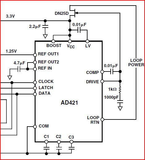

OK, und wierum muss er dann hier herein? Im Datenblatt ist garkeine
Angabe darüber.
Würde da ein p-Kanäler drinne sein, dann würde ich Source an Loop
anschließen, aber jetzt?
von Gerd (Gast)
Icgh benutze einen BSS169 an der Stelle des DN25D.

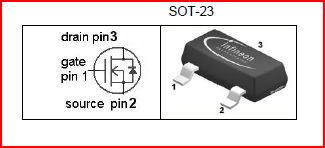

von Gerd (Gast)
Laut diesem Bild muss Drain an Loop, da sonst die Diode im Transistor
leitet.
Aber eigentlich verhält sich das Ding doch wie ein P-FET, also nur von
der Funktion jetzt gerade in der Schaltung, nicht wegen der negativen
Ansteuerung.
> leitet.
Richtig. Der FET ist der Längstransistor des Spannungsreglers für die
Versorgungsspannung des AD421 und ggf. weiterer Schaltungkomponenten. Er
leitet den Versorgungsstrom von Drain (oben) nach Source (unten), und
zwar so, dass am VCC-Pin des AD421 eine Spannung von etwa 3,3V entsteht.
> Ansteuerung.
Der N-FET liegt zwar an der High-Side, arbeitet aber in Drain-Schaltung.
Ein P-FET in einer ähnlichen Anwendung würde in Source-Schaltung betrie-
ben werden. Dazu müsste aber das Steuersignal invertiert werden.
Da der N-FET in Drain-Schaltung betrieben wird, kann man in der Schal-
tung auch keinen gewöhnlichen Mosfet (Anreicherungstyp) einsetzen, weil
bei diesem die Steuerspannung höher als die Versorgungsspannung sein
müsste. Bei einem Verarmungstyp (wie der BSS169 einer ist) besteht die-
ses Problem nicht. Auch JFETs sind Verarmungstypen und wären ebenfalls
geeignet.

von Uwe Bonnes (Gast)
Das Bild von Bernd zeigt aber keinen JFET sondern einen MOSFET
