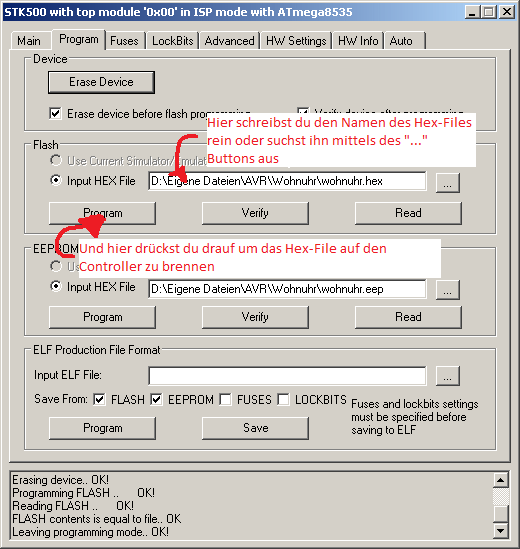

von S. M. (smatlok)
Rolf Hegewald schrieb:
> Und nun drücke ich Build und Run...ist das richtig?
Jain, denn damit startest du das debuggen des codes am PC. (F11 um den
Code einzeln zu durchlaufen)
 Das hat nichts mit dem Hardware µC zu tun. Der µC läuft von allein und
unabhänig vom PC sobald du eine (funktionierenden) hex file auf die
funktionierende Hardware lädst.
von Karl H. (kbuchegg)
> Studio4 habe ich configuriert mit Connection = AVRISP mk2   USB
> dann bildet sich eine neue Einstellseite eingegeben Tiny2313
> und unter Programm habe ich die hex-Datei (im Bereich Flash) eingegeben.
Soweit alles richtig
> Mit Kreuz beendet
Warum beenden? Dieser Dialog IST dein Brennprogramm. Hier wird dein Pgm
auf den Tiny überspielt. Schau nochmal in diesem DIalog rechts unten. Da
gibt es 3 Buttons: Read - Write - Verify
mit Read wird das was gerade am Tiny ist geholt, mit Write wird zum Tiny
hin übertragen und Verify vergleicht den Inhalt vom Tiny mit dem
Hex-File
Du brauchst "Write"

von Vuvuzelatus (Gast)
Es gibt drei "Program"-Buttons. Für das, was Du im Moment tun willst,
ist der in der Box "Flash" oben der richtige.
Ah, richtig.
Die Program/Read/Verify Buttons sind ja direkt unter den
Texteingabefeldern (Edit-Boxen), wo man die jeweiligen Hex-Files
auswählt.
Mein Fehler.
Da sieht man wieder, wie schnell man Details nicht mehr wahrnimmt, wenn
man Dinge nur oft genug macht.

von Dietrich L. (dietrichl)
> so eine .elf-Datei muß doch auch mit Studio 4 realisierbar sein,
Hast Du die Hinweise oben nicht gelesen? Jetzt noch mal im Detail:
- "Connect" AVRISP mkII mit Port: USB
- es kommt das Fenster "AVRISP mkII ISP mode"
- Reiter "Program"
- im Feld "Flash" (2. Feld) die 2. Zeile "Input HEX File" markieren
- den zu programmierenden HEX-File aussuchen
- den direkt darunter liegende Button "Program" anklicken.
.elf brauchst Du nicht.
Gruß Dietrich

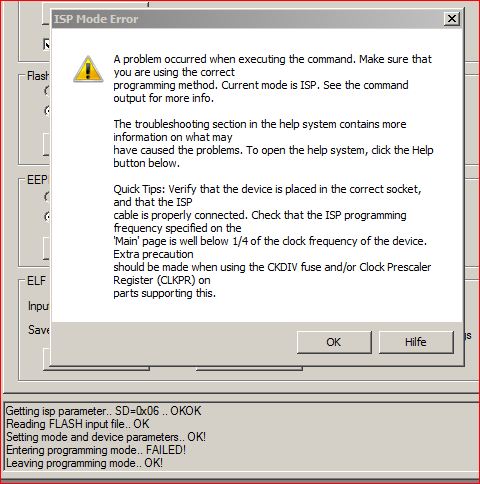

von Rolf H. (flash01)
Hallo Leute,
ich bin fast am Ziel.
Jetzt werden Daten zum ISP-Testbord rüber geschoben, denn ich
sehe, wie die Leds an MOSI/MISO/SCK flackern.
Aber die Leds leuchten weiter, obwohl ich alle Bits vom oberwert. Byte
auf LOW gesetzt habe.
Es kommt ein Fenster mit "ISP Mode Error"
Werde den Google-Übersetzer nehmen und in die Hilfe einsteigen.

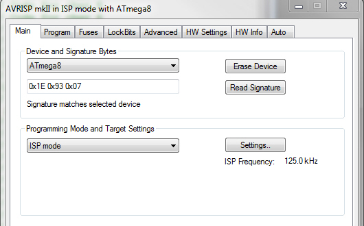

Dann hat das Programmieren wohl nicht geklappt.
Aber schau mal
- im Fenster "AVRISP mkII ISP mode"
- Reiter "Main"
- bei "Programing Mode and Target Settings" unter ISP mode "Settings..."
- ISP Freq:
Es darf max. 125.0 kHz gewählt werden ("1/4 of the target", bei Dir
1MHz/4), wähle mal zur Sicherheit noch weniger.
Ich benutze den original Atmel AVRISG mkII Programer. Ob der "Diamex ISP
USB mk2" sich hier identisch verhält, kann ich natürlich nicht
garantieren :-(.
Viel Glück  Dietrich

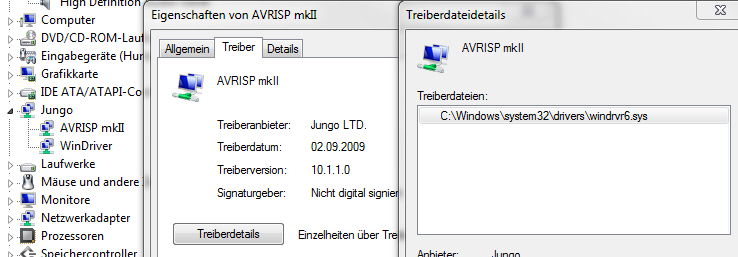

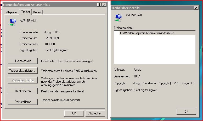

Hallo Dietrich,
heute Morgen in aller Frühe bin ich Deinen Vorschlag nachgegangen,
und habe alle wählbaren Frequenzen ausprobiert...nichts!
Immer wieder kommt das Fehler-Fenster mit "ISP Mode Error"
Bei 100 Hz tat sich garnichts, ab 6,48 KHz oder 125 KHz sah ich,
wie die Daten zum Tiny2313 rüber geschoben wurden und dann kam
das Error Fenster
Auch höhere KHz brachten nichts (in der Bedienanleit. steht
.500 KHz Oszillator verfügbar für ISP)
Im unteren Bereich vom Studio4 fiel mir der Text "Entering programming
mode..FAILED" auf. (was mag FAILED sein)
Nun steh ich wieder auf dem Schlauch.
Ich kann Dir leider nicht mehr helfen. Vielleicht liegt es am Diamex ISP
USB mk2. Gibt es zum "ISP Mode Error" eine Hilfe bzw. Erklärung?
"Entering programming mode..FAILED" (was mag FAILED sein)
das heißt einfach nur "fehlgeschlagen", ohne nähere Erklärung der
Ursache.

von Gibts N. (schneeblau)
geh mal oben links auf den Reiter "Main" und stelle dort unter
"Settings" eine niedrige Frequenz von 125 kHz oder noch niedriger ein..

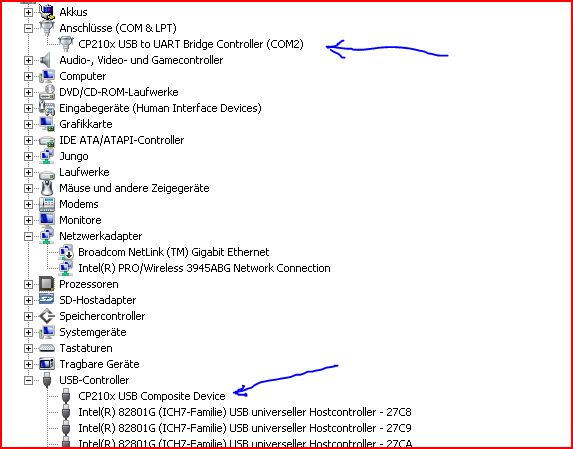

Der Treiber funktioniert nicht!
schaue mal in Gerätenmanager nach.

zu Gibts net: alle möglichen Frequenzen habe ich getestet...nichts!
Hallo Leute,
bevor ich das Teil nun entgültig einpacke, noch ein paar Fragen zum
Zum Treiber.
Im Bild "treiber" ist zu sehen, was sich im Geräte-Manager ergibt,
wenn ich den Programmer von Diamex anstecke.
Ich hatte den Treiber "AVRJungoUSB.exe" gestern nochmals installiert,
und unter C/Programme abgespeichert. Es ergab eine ZIP-Datei die
ich dann unter C/Programme extrahiert habe.
Hätte ich sie vielleicht im vorhandenen Ordner AVRTools/AVR Studio4
extrahieren? Aber wie im Gerätemanager sichtbar, wird doch der
Treiber erkannt, oder?
Im Bild myAVR ist zu sehen, was ich ergibt, wenn ich den Programmer
von myAVR einstecke.
Jetzt bin ich doch noch etwas unsicher, ob ich nicht noch nen Bock
gebaut habe.
Grüße
Rolf
Hallo Tany,
da geht hier aus dem Datenblatt nichts hervor.
Wo finde ich den Treiber "X64"
in AVR Tools?

von Jochen (Gast)
versuche bitte nochmals das STK500 Protokoll und wähle als Schnittstelle
COM2 (siehe Screenshot Gerätemanager).
Bin übrigens der Jochen aus dem ersten Post. Gibt hier noch einen.
Das Studio4 mit den Treiber Jungo ist installiert auf
einen Laptop mit Vista
und einen PC mit Windows 7 (64 Bit)
Jungo habe ich geladen von wie oben im Bild
hab immer noch den Verdacht, daß es an den Treiber liegt
Grüße
Rolf

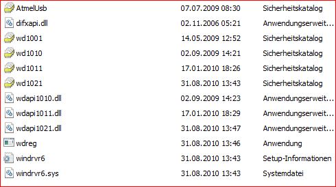

Nun fällt mir noch was auf:
Unter C/Programme X86 befindet sich der Ordner AVR Jungo USB.
Öffne ich den kommen wieder 2 Ordner
USB32 (unter Eigenschaften hat er 12 Dateien mit 1.276.809 Byte)
USB64 ( der hat 12 Dateien mit 1.327.502 Byte)
der USB32 ist im Bild zu sehen
Verdammt, vielleicht liegt hier der Wurm

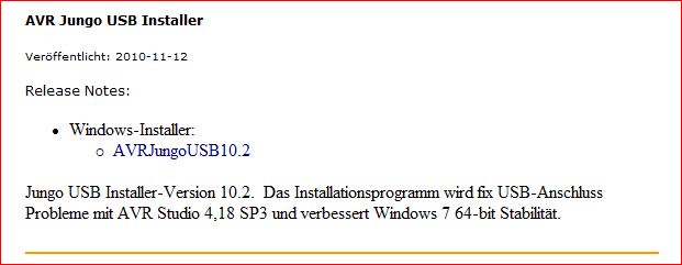

Sorry, vergiss alles was ich oben geschrieben habe. Du hast den
richtigen Treiber installiert. Was ich geschrieben habe bezog sich auf
das WIN-Toolkit.
Da ATMEL selbst schreibt "Jungo USB installer version 10.2. This
installer will fix USB connection issues with AVR Studio 4.18 SP3 and
improve Windows 7 64-bit stability." ist dieser Treiber auch für WIN7
geeignet.

Hallo Tany,
danke für Deine Hilfe.
Wie aus den Bildern zu sehen, sieht es bei mir genau so aus.
Eins macht mich im linken Bild bei Die stutzig.
Im Feld unter ATmega8 steht 0x1E 0x93 ox07
Ich habe oben AT tiny2313 eingegeben aber darunter stehen nur 00000
Drücke ich auf Read Signature  kommt die bekannte Fehlermeldung,
d.h. doch, daß er das Chip garnicht erkennt, oder?
Ich habe noch das ISP-Bord von myAVR mit einem Mega8 drauf,
werde dem mal nachgehen.
