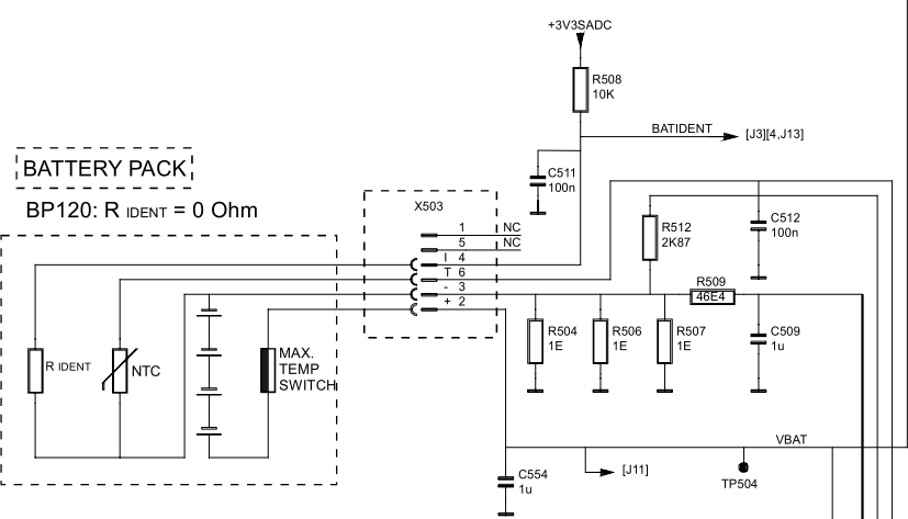

Hallo, der NiCd-Akkupack meines alten Scopemeter 123 ist defekt, ich brauche Ersatz. Leider weiss ich nicht, ob ich gefahrlos NiMH einsetzen kann. Fluke bietet/bot zwei verschiedene NiMh Akkuspacks an, die aber nicht kompatibel sind. BP120 http://www.fluke.com/fluke/usen/Accessories/Batteries,-Chargers-and-Adapters/BP120.htm?PID=55784 BP130 http://www.fluke.com/fluke/usen/accessories/batteries,-chargers-and-adapters/bp130.htm?PID=55786 BP120MH http://www.fluke.com/Fluke/usen/Accessories/Batteries,-Chargers-and-Adapters/BP120MH.htm?PID=55785 Es gibt zwar einen Spannungsteiler zur Identifikation der Packs (bitte mal messen, siehe Anhang), aber selbst, wenn der Widerstand drin ist - ob das Laden von NiMH dann schadlos funktioniert? http://de.wikipedia.org/wiki/Nickel-Metallhydrid-Akkumulator http://de.wikipedia.org/wiki/Ladeverfahren

In der Beschreibung des BP120MH steht doch drin, dass dieser Akkupack die Vorgänger BP120 und BP130 ersetzt. So gesehen sollte es auch problemlos funktionieren. Bei der Beschreibung der ScopeMeter 12x Serie steht dabei, dass diese mit dem BP120MH ausgeliefert werden. Ich habe selber ein ScopeMeter 123 und der Akkupack hat sich schon vor langer Zeit verabschiedet gehabt. Zeitweise habe ich mir selber einen NiMh Akkupack zusammengelötet mit der Verkabelung des alten NiCd. Es hatte auch recht problemlos funktioniert, wobei der Akku nur nie so richtig voll geladen wurde. Jetzt weiss ich aber auch, wieso. ;) Nachdem dieser Akkupack auch schon das zeitliche gesegnet hat, bin ich gerade dabei mir eine alternative Lösung zu bauen. Ich will einen LiPo Akku samt Step-Up Wandler bauen, welchen ich nur anstecke, wenn ich das Scopemeter portabel benutzen will. Ansonsten betreibe ich das Scopemeter ohne Akku. Geladen wird der LiPo Akku mit einem externen Ladegerät. Somit hängt der Akku nicht permanent am ScopeMeter, auch wenn ich es per Netzteil betreibe. Ciao, Rainer

Hallo, ist auch eine Idee. Trotzdem, wenn jemand so ein Scope in den Händen hält, bitte mal messen.
Hier gibt es weitere Infos: http://www.eevblog.com/forum/testgear/fluke-123-scopemeter-and-battery-replacement/
