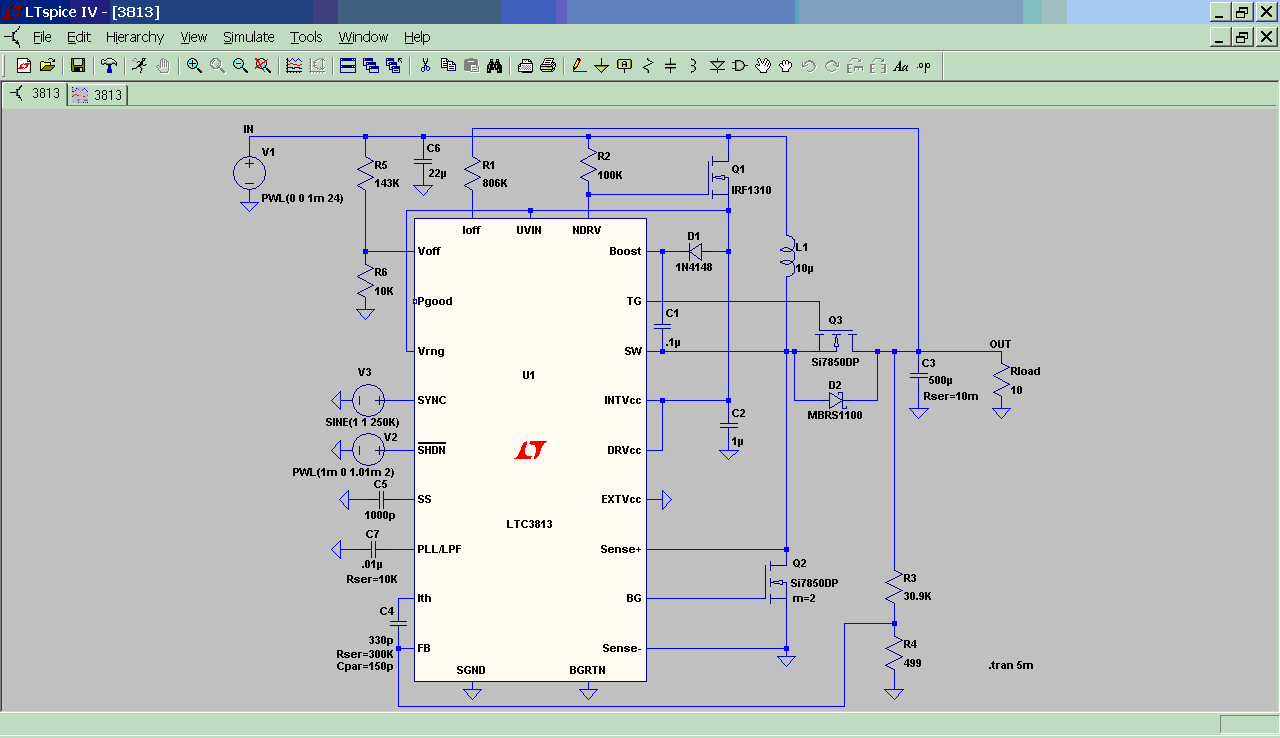

Hallo, ich brauche für meine Bachelorarbeit einen Hochsetzsteller,der preiswert, die Eingagnsspannung von 12V auf 100V erhöht, sehr kleine (in mA Bereich, z.B; 0,1 mA) Ausgangsstrom hat und unter disen Umständen ganz effizient funktioniert. Es gibt genügend Webenchs aber denen kann man nicht vertrauen, hat mein Betreuer gemeint. Ich suche seit langem aber weiss nicht genau nach welchen Kriterien ich eig. suchen soll. Das wichtigste ist, der Hochsetzsteller, den ich brauche, muss ich erstmal in Altium Designer 10 simulieren davon ein Platinlayout erstellen.Also, der muss in Altium simulierbar sein. Hat jemand nen Vorschlag welchen Hochsetzsteller ich benutzen soll? Eure Empfehlungen sind mir echt Wert. Mit freundlichen Grüssen Enes.

uii schrieb: > Einen Hochsetzsteller simulieren ? Was soll das ? Entweder hat man > begriffen wie's geht, und kann einen Baustein gemaess Spezifikatioenn > einsetzen, oder laesst es besser bleiben. > Der Baustein meiner Wahl : LTC1683 ja, muss den hochsetzsteller im Altium aufbauen und simulieren. Der will halt mal sehen ob es wirklich funktioniert. Problem ist dass ich nicht immer eine Simulationsdatei für Altium finde. Wie sieht LTC3813 aus??

Enes A. schrieb: > Wie sieht LTC3813 aus?? Lade dir LTSpice runter. Da sind die ganzen Teile schon drin mit Beispiel. Fertig und gut ist. Altium wird da auch nicht besser simulieren.
Helmut Lenzen schrieb: > Enes A. schrieb: >> Wie sieht LTC3813 aus?? > > Lade dir LTSpice runter. Da sind die ganzen Teile schon drin mit > Beispiel. > Fertig und gut ist. Altium wird da auch nicht besser simulieren. Letzte Frage; es gibt doch kein Bespiel vom LTC3813, wie baue ich das auf im LTSpice? Danke im Voraus Enes
Dann hast du aber schlecht in den Examples zu LTSpice geguckt. Alles was LT herstellt ist auch in LTSpice drin.
