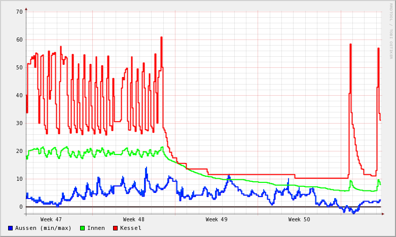

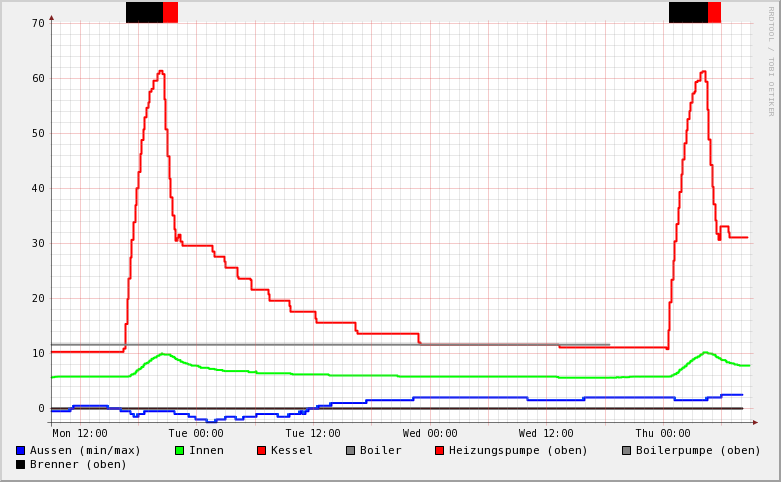

Wer dazu mal Bilder aus der Praxis sehen will. Stammen von einem seit
Anfang Dezember wegen Urlaub nicht bewohnten Haus. War immerhin 2 Wochen
komplett aus, bevor der Frostschutz einsetzte, und der lässt den Brenner
dann 3-4 Stunden am Stück laufen.

In den eben gezeigten Bildern schaltet die Heizung ein, wenn der
zuständige Innenraumsensor 8°C unterschreitet (der gezeigte Sensor
befindet sich an einer anderen kälteren Stelle) und schaltet bei 12°C
wieder aus. Das führt im Gegenteil zu einer Brennerlaufzeit von mehreren
Stunden am Stück, aber nur alle paar Tage. Üblicherweise erst nach einer
heizfreien Abkühlphase von 2-3 Wochen, abhängig von der
Aussentemperatur.

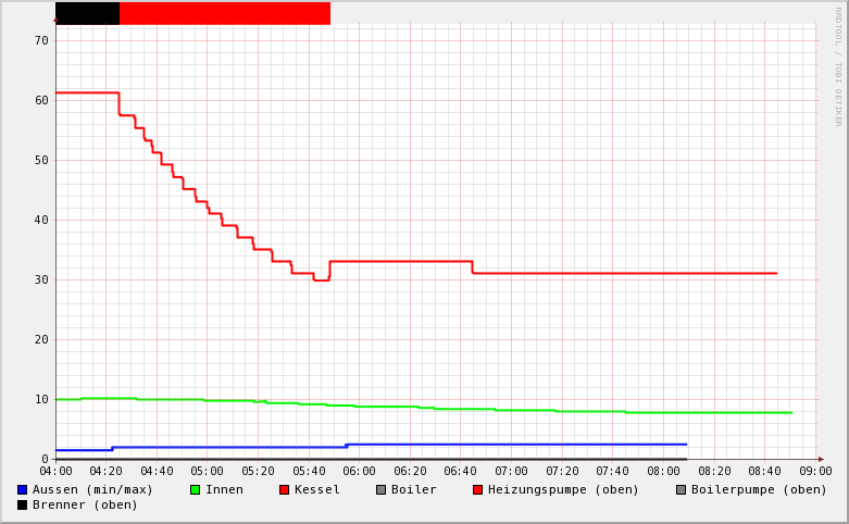

Hier im Bild sieht man die Abschaltphase, d.h. nach Abschaltung des
Brenners läuft die Heizungszirkulation noch ~1,5h nach, um die
Restenergie von Wasser und Kessel nicht im Heizkeller verpuffen zu
lassen.
Im "out-3d" Bild von vorhin wiederum sieht man nach der Abschaltung der
Heizung bei 30°C Kesseltemperatur die Auskühlung des recht gut gedämmten
Kessels im Heizungsraum. Bei normal hoher Kesseltemperatur ist dieser
Energiestrom wesentlich höher als bei den durch den Nachlauf
verbleibenden 20-30°C, und diese Energie geht verloren. Je niedriger das
mittlere Temperaturniveau allein nur des Kessels ist, desto geringer ist
der Wärmeverlust dadurch.
Die Stufen entstehen durch die Art der Temperaturprotokollierung. Die
kleine ansteigende Stufe nach Abschaltung bei 30°C dürfte dem
Restwärmeausgleich innerhalb des Kessels zuzurechnen sein.

von Robert L. (lrlr)
von 22° auf 10°C innerhalb von nur 5 tagen..
(das bei nicht mal negativer Aussentemp.)
also ich weiß nicht..
von (prx) A. K. (prx)
Hast du wesentliche bessere Daten im Angebot? Reale Daten, keine
Werbepamphlete. Und für ein einstöckiges Einfamilienhaus mit Flachdach,
keine Eigentumswohnung im Wohnblock mit 5 von 6 fremdgeheizten und
fensterfreien Seiten.
Will nicht behaupten, das sei perfekt. Ist auch gut 4 Jahrzehnte alt.
Aber komplett allseits isoliert mit damals wärmetechnisch guten
Fenstern.
