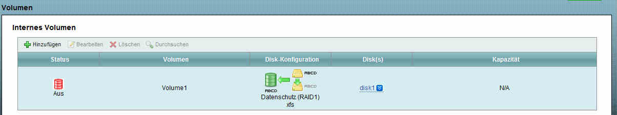

von Alex p. (alkami)
Hallo Community,
hätte jemand von Euch vielleicht die Zeit und vor allem die Geduld um
einen Anfänger zu diesem komplexem Thema Hilfestellung zu gewähren?
Ich hab das "Durchsuchen" ausprobiert und seither keinen Zugriff auf
meinen NAS, nur eine Blau blinkende LED und die grüne LED leuchtet.
Jemand hat mir empfohlen hier zu lesen, entweder stell ich mich so dumm
an oder ich raff es einfach nicht.
Ich wäre Euch wirklich sehr dankbar, wenn mir jemand helfen könnte.
Vielen Dank im vorraus
Alkami
von Peter A. G. (casati)
Alex,
der "Scan" müsste eigentlich "Scan Disk" heißen - denn er "sucht" nicht,
sondern macht einen Festplatten-Check des XFS Filesystems!
Dummerweise ist das weder im Manual beschrieben, noch wird auf die
Gefahren hingewiesen!
Wenn Du die Daten nicht mehr brauchst:
Platte ausbauen, Boot-Sektor "nullen", einbauen und beim Reboot damit
automatisch in den Ursprungszustand zurückversetzen lassen (als wäre
eine neue Platte eingebaut worden == Factory Reset).
Ansonsten: Phase ohne Plattenaktivität abwarten, ausschalten, mehr als
10 Sekunden warten, einschalten ... - und hoffen, dass sich der XFS
Filesystem Check beim erneuten Mount des Filesystems wieder einkriegt.
Geduld mitbringen!!! (Ich glaube, es sind so ca. 20 min. bei der 1.5TB
Version, bis NAS wieder über das Webinterface erreichbar ist).
Immer wieder mal "pingen", ob die IP Adresse des NAS bereits wieder
erkannt wird.
Beste Grüße
Peter A. Gebhardt schrieb:
> Alex,
Ich hab noch Garantie drauf, deshalb würd ich da den NAS nur sehr ungern
öffnen
Hab den NAS schon die ganze Nacht laufen lassen und nichts hat sich
getan, nit Reset Knopf an der Hinterseite auch versucht, 3 Sec. 1 Pips,
weitere 10 Sec. wieder ein Pips, alsBestätigiung 3 Pips,es bezieht auch
keine IP vom Router
> erkannt wird.
> Beste Grüße
Danke für die Unterstützung, mir wäre es sehr wichtig an die Daten
wieder heranzukommen
Gruß Alex
Alex,
> öffnen
Garantie bringt nur etwas, falls Du auch die Platte zurückgibst - dann
musst Du jedoch die Daten sowieso löschen! CATCH22 ...
Nimm Dir also nun die Zeit und blättere den gesamten Diskussionsstrang
hier durch (ab Seite 1 ...). Da musst Du nun durch.
Soweit erinnerlich steht da auch irgendwo, dass und wie einer wieder an
die Daten ran kam.
Viel Erfolg!

von Alex S. (alexander_s91)
...und ich war der "eine"! :oD
da ich nun auch schon pm's zu diesem thema erhalten habe, kann ich nur
noch einmal explizit davon abraten den festplatten-scan zu nutzen (gibt
es überhaupt jemanden, der diesen mal erfolgreich durchgeführt hat?)!!!

Ich habe jetzt aber ein anderes Problem: Alle paar Tage schaltet das NAS
einfach die interne Festplatte ab. Bis auf das Webinterface sind dann
keine Dienste mehr benutzbar und ich muss neustarten.
Ich habe mal einen Screenshot angehängt, wie es im Webinterface
aussieht. In dmesg gibt es keine auffälligen Einträge.
Hat jemand eine Idee, wie es dazu kommt?
von d.h. (Gast)
Wird evtl. die Platte zu heiß?

Punkt, wo er die Volumes erstellen will. Partitionen hat die NAS da
schon 2 angelegt, das sieht man wenn man die Platte danach wieder im PC
analysiert. Es ist mit beiden Tools nicht möglich, die Volumen zu
erstellen. Kann es sein, dass die Platte speziell präpariert sein muss?
Im PC läuft sie problemlos. Es sit die originale 2TB Seagate
ST2000DL002. Will heute mal eine andere Platte probieren, aber hat
jemand eine Idee wie ich weiterkomme mit der originalen Platte.
Heiko.
Heiko,
Unwahrscheinlich - man denke nur an die Logistikprobleme bei Seagate
und/oder Hersteller des NAS. Eher vermute ich einen Defekt oder
"Restdaten" in der Partition Table.
Leider nicht auszuschließen: Hitzetod?
Am besten mal komplett "richtig" nullen z.B. mit 'dd' unter Linux.
Beste Grüße
