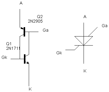

ein programmierbarer UJT entspricht einer Sonderform des Thyristors: sowohl an der Anoden- als auch an der Kathodenseite ist eine Steuerelektrode vorhanden. Entsprechend das Thyristor-Schaltbild. Von der Funktion her hilft das Transistor-Ersatzbild zum Erklären Wird/Wurde z.B. bei Schaltnetzteilen in TV's als Abschaltung bei Überstrom benutzt: Fehler zünden den Thyristor, erst Abschalten des Geräts und neues Einschalten lassen eine Neustart zu. Einige recht trickreiche "Merkschaltungen" sind damit machbar.-oder auch Impulsgeneratoren.

Hallo Leute, die beiden letzten Infos von Peter R. (pnu) , Andrew Taylor (marsufant) sind leider irreführend bzw. falsch. Es gibt den Unijunction Transistor , z.B. 2N2646 dann den programmierbaren Unijunction Transistor , wie 2N6027 Das sind beides 3-polige Bauteile ! Der Unterschied zwischen diesen ist recht gut dargestellt hier: http://www.allaboutcircuits.com/vol_3/chpt_7/8.html Demnach sind sich diese schon noch ähnlich, mit beiden können Oszillatoren aufgebaut werden, oder sie dienen zur Zündung von Thyristoren. Hingegen ist eine Thyristor-Tetrode ein absolut exotisches Bauteil. Nur dieses hat 4 Anschlüsse ! Vom Siemens gab es das als BRY20 (wird inzwischen schier mit Gold aufgewogen). Im Blitzgerät Metz 45CT1 war bzw. ist das Ding verbaut, allerdings kann ich momentan nicht exakt sagen zu welchem Zweck. Vermutlich um nach Zündung der Blitzröhre diese wieder abzuschalten ohne die Restladung des Blitzkondensators kurzzuschliessen (wie das einfache Bitze dieser Zeit machten). Wer's genau wissen will, muss in (seinem!) Archiv nachsehen, da gab es die 3-teilige Artikelserie in der Funkschau 1978, Heft 20, 21 und 22. Nein, ich gehe heute nicht mehr in den Keller. Gruss
Erich schrieb: > Hingegen ist eine Thyristor-Tetrode ein absolut exotisches Bauteil. > Nur dieses hat 4 Anschlüsse ! Philips verkaufte den BR39 als "Programmable unijunction transistor/ Silicon controlled switch" (das Datenblatt gibt es bei alldatasheet). Er hat zwei Gates wie eine Thyristor-Tetrode, kann aber natürlich durch Offenlassen jeweils eines der beiden Gates einerseits wie ein Thyristor, andererseits wie ein PUT betrieben werden. Vom internen Aufbau her sind Vierschichtdiode, Thyristor (SCR), PUT und Thyristor-Tetrode sehr ähnlich. Sie unterscheiden sich im Wesentlichen darin, welche der beiden Gates herausgeführt sind. Dafür gibt es vier Kombinationen (keins, Gk, Ga, beide), die dann die genannten vier Bezeichnungen tragen. Nur der UJT unterscheidet sich im internen Aufbau von den obigen Thyris- torderivaten, da er nur eine statt drei Sperrschichten hat.
