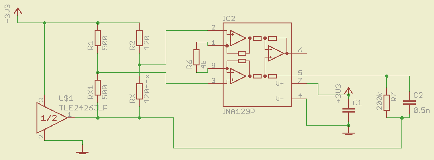

Ok, vielleicht nochmal for starters bzw. für mich :-) : Mein Wissen über Messbrücken. Man verwendet sie z. B., um eine kleine Widerstandsänderung in eine Spannung umzusetzen. Ich habe hier eine Viertelbrücke vorliegen. Eine Halbbrücke geht leider aufgrund der gegebenen Geometrien nicht. Mein Wissen über Instrumentierverstärker: Ein speziell aufgebauter Differenzverstärker mit intern zwei zusätzlichen OPVs, der unter anderem über hochohmige Eingänge verfügt. Das ist natürlich gut um eine möglichst genaue Differenzverstärkung/-messung durchführen zu kommen. So jetzt zur Anwendung: @gk: Meinst du eine Beschaltung so wie in dem Bild im Anhang? Mit dem Poti kann ich die Spannung von dem linken Zweig ändern, das ist klar. Aber wäre es vielleicht hier sogar gut, einfach den linken Zweig der Messbrücke und das Poti komplett wegzulassen und anstatt dessen hier einen TLE2426 zur Erzeugung von V/2 zu verwenden? Du hast ja gemeint, das Poti braucht man, um den Offset auszugleichen. Aber so einen "Nullabgleich" könnte man dann ja auch per Software mit dem µC machen. Es ist ja in jedem Fall so,dass das eine doof auszuwertende Kennlinie ist, die da rauskommt :) - warum kann eine Messbrücke kein lineares Signal liefern :D ... Edit: der R7 muss natürlich einen höheren Wert haben (200k oder so) - aber ich kann das Bild nicht mehr austauschen. Spielt aber für die Fragestellung keine Rolle

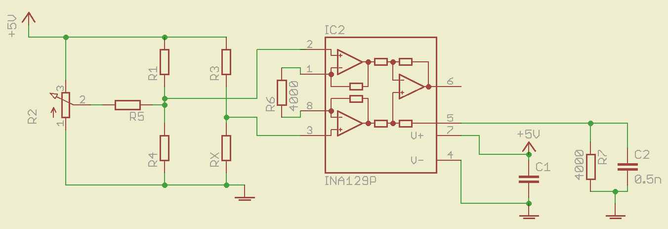

Andi Ü. schrieb: > @gk: Meinst du eine Beschaltung so wie in dem Bild im Anhang? ja. Mit dem Trimmer kannst Du zum einen die vorhandene Unsymetrie der Messbrücke ausgleichen. Gleichzeitig, kannst Du die Messbrücke auch unbelastet so verstimmen, dass der Nullpunkt am Ausgang des INA der halben Ausgangssspannung entspricht und damit beide Richtungen (z.B. Zug-Druck) messen kannst. > Aber so einen "Nullabgleich" könnte man dann ja auch per Software mit > dem µC machen. Mit dem obigen Nullabgleich "schiebst" Du Dein Brückensignal erstmal in den Eingangsspannungsbereich Deines µP-AD. Das kann die Software nicht. > Es ist ja in jedem Fall so,dass das eine doof auszuwertende Kennlinie > ist, die da rauskommt :) Bei Deinen 10-Bit kannst Du das als linear betrachten. gk
gk schrieb: > Mit dem obigen Nullabgleich "schiebst" Du Dein Brückensignal erstmal in > den > Eingangsspannungsbereich Deines µP-AD Stimmt, stimmt - das mit V/2 macht hier ja so wie ich es gesagt habe gar keinen Sinn. Aus Interesse: Wie würde das "Hochziehen des Nullniveaus" denn mit einem TLE2426 und einer virtuellen Masse funktionieren? Das habe ich nämlich jetzt auch schon ein paar Mal gelesen. Dazu müsste ich generell den Ausgang vom TLE2426 (mit 2,5 V) an den nicht-invertierenden Eingang vom Verstärker hängen - oder ? Nur: Wie kann ich dann noch eine Differenzspannung messen? Dazu brauch ich ja auch zwei Eingänge...und einer liegt ja bereits auf 2,5 V. Geht sowas nur für single-ended Messungen?
Hm, ich glaube ich muss hier dann eher meinen GND von der Messbrücke auf die 2,5 V vom TLE2426 legen. Das ist doch irgendwie auch Mist. Ich hab hier nen Denkfehler glaub ich.
Andi Ü. schrieb: > Wie würde das "Hochziehen des Nullniveaus" denn mit einem TLE2426 und > einer virtuellen Masse funktionieren? Das habe ich nämlich jetzt auch > schon ein paar Mal gelesen. Ja, aber der TLE Eingang muss dann aber an die Brückenspeisespannung angeschlossen werden und davon die Hälfte bilden. Hat in dem Fall aber nix mit virtueller Masse zu tun. > Dazu müsste ich generell den Ausgang vom TLE2426 (mit 2,5 V) an den > nicht-invertierenden Eingang vom Verstärker hängen - oder ? Ja > Nur: > Wie kann ich dann noch eine Differenzspannung messen? Dazu brauch ich ja > auch zwei Eingänge...und einer liegt ja bereits auf 2,5 V. Das funktioniert dann wie der Spannungsteiler in Deinem Schaltbild oben. Der Spannungsteiler ist dann halt gepuffert. Deine INA verstärkt die Differenz der beiden Spannungsteiler. So oder so. Deinem Ausgangssignal ist dann zusätzlich noch der Offset und der Drift des TLE überlagert. > Geht sowas nur für single-ended Messungen? Verstehe ich nicht Andi Ü. schrieb: > Hm, ich glaube ich muss hier dann eher meinen GND von der Messbrücke auf > die 2,5 V vom TLE2426 legen. Nein. > Ich hab hier nen Denkfehler glaub ich. Ja. In der obigen Schaltung muss die Brücke an 3.3 Volt liegen und nicht an 5 Volt, sofern AD-Eingangsbereich 0..3,3 V ist. Die Verstärkung des INA würde ich etwas kleiner wählen, damit der INA Ausgang das auch schafft, falls er nicht hanz an die Rails rankommt. gk
> Ja, aber der TLE Eingang muss dann aber an die Brückenspeisespannung > angeschlossen werden und davon die Hälfte bilden. Hat in dem Fall aber > nix mit virtueller Masse zu tun. > Das funktioniert dann wie der Spannungsteiler in Deinem Schaltbild > oben. Der Spannungsteiler ist dann halt gepuffert. Deine INA verstärkt > die Differenz der beiden Spannungsteiler. So oder so. Hm, aber dann wäre die Messbrücke "nicht vorgespannt". D.h. bei keiner Belastung würden wieder 0 V (bzw. Offset) anliegen. Das geht ja eben nicht. Bei negativer Auslenkung bzw. negativer Widerstandsänderung hätte man dann immer 0 V am Ausgang des INAs. Der bildet ja nicht vorher den Betrag...
Andi Ü. schrieb: > Hm, aber dann wäre die Messbrücke "nicht vorgespannt". Das stimmt, für den Fall kann man den Spannungsteiler + Widerstand auch an den positiven Eingang anschliessen. Und da die Frage irgendwann kommen wird, man kann den Trimmer auch gegen ein digitales Poti ersetzten. gk
> Das stimmt, für den Fall kann man den Spannungsteiler + Widerstand auch > an den positiven Eingang anschliessen. Sorry, was meinst du mit Spannungsteiler hier? Den TLE2426? Welchen Widerstand muss ich da dann nehmen? gk schrieb: >> Hm, ich glaube ich muss hier dann eher meinen GND von der Messbrücke auf >> die 2,5 V vom TLE2426 legen. > > Nein. Vielleicht hast du mich hier auch nicht verstanden: ich hätte es so gemacht wie im Anhang. Ich denke zumindest, dass man den TLE2426 so einsetzen kann, sonst würde er ja nicht die Möglichkeit bieten auch als 20-mA-Current-Sink zu dienen.

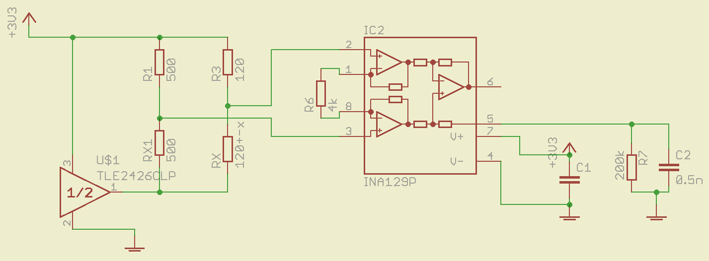

Ach nee, des ist ja auch wieder Quatsch. Damit reduzier ich mir ja meinen Messbereich um die Hälfte. Wenn dann so wie hier im Anhang...
Die letzten beiden Schaltungen sind natürlich Unfug. Was soll denn das bringen, den Fusspunkt der Brücke um 1,65V anzuheben ? Bei abgeglichener Brücke ist das Ausgangssignal des INAs immer noch 0. Ich dachte, Du wolltest R1 und R4 durch den TLE ersetzen. Nimm die zu erst gepostete Variante und los gehts. gk
gk schrieb: > Was soll denn das > bringen, den Fusspunkt der Brücke um 1,65V anzuheben ? Eine positive Brückenspannung (Spannung am nicht-invertierten Eingang höher als die am invertierten) führt zu einer Spannung am Ausgang von 1,65 bis 3,3V Eine negative Brückenspannung (Spannung invertiert höher als nicht-invertiert) zu einer Ausgangsspannung von 0-1,65 V. Zumindest dachte ich das ein VGND so funktioniert. Aber ich lass mich natürlich gerne aufklären. http://tangentsoft.net/elec/vgrounds.html > Nimm die zu erst gepostete Variante und los gehts. da gab es aber noch diese Frage: Andi Ü. schrieb: >> Das stimmt, für den Fall kann man den Spannungsteiler + Widerstand auch >> an den positiven Eingang anschliessen. > > Sorry, was meinst du mit Spannungsteiler hier? Den TLE2426? > Welchen Widerstand muss ich da dann nehmen? Du meinst den TLE nehm ich an. Aber welchen Widerstand?
Ah, natürlich muss der VGND (1,65 V) auch noch über den Widerstand an dem Ausgang 5 hängen.

Andi Ü. schrieb: >>> Das stimmt, für den Fall kann man den Spannungsteiler + Widerstand auch >>> an den positiven Eingang anschliessen. >> >> Sorry, was meinst du mit Spannungsteiler hier? Den TLE2426? >> Welchen Widerstand muss ich da dann nehmen? > > Du meinst den TLE nehm ich an. Aber welchen Widerstand?
Andi Ü. schrieb: > Dazu müsste ich nur wissen: Geht das so, wie zwei Posts weiter oben im > Schaltplan, oder geht das nicht Um das Ausgangssignal des INA337 um die halbe Versorgungsspannung nach oben zu schieben, genügt es, am unteren Ende von R7 diese anzulegen, wie du das in deinem letzten Schaltplan auch getan hast. Die Brücke kann (und sollte auch) mit der vollen Versorgungsspannung betrieben werden. Durch die Halbierung der Brückenspannung halbierst du auch die zu mes- sende Differenzspannung, was du mit einem doppelten Verstärkungsfaktor wieder ausgleichen musst. Das führt zu mehr unnötigem Rauschen.
Yalu X. schrieb: > Andi Ü. schrieb: >> Dazu müsste ich nur wissen: Geht das so, wie zwei Posts weiter oben im >> Schaltplan, oder geht das nicht > > Um das Ausgangssignal des INA337 um die halbe Versorgungsspannung nach > oben zu schieben, genügt es, am unteren Ende von R7 diese anzulegen, wie > du das in deinem letzten Schaltplan auch getan hast. Die Brücke kann > (und sollte auch) mit der vollen Versorgungsspannung betrieben werden. > Durch die Halbierung der Brückenspannung halbierst du auch die zu mes- > sende Differenzspannung, was du mit einem doppelten Verstärkungsfaktor > wieder ausgleichen musst. Das führt zu mehr unnötigem Rauschen. Vielen Dank für diese Info!!

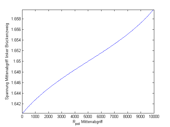

Hm, ich hab das jetzt mal ausgerechnet. Mit einem 10k-Poti und einem 10k Widerstand zum Brückenzweig hat man schon die Möglichkeit, da im Bereich von ±10 mV recht fein zu justieren. Ich hab das Berechnungsergebnis mal angehängt.
