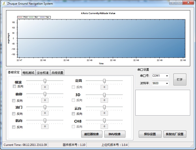

hallo gibt es eine möglichkeit in einer fertigen software die dort verwendeten chinesischen begriffe / buttons durch englische oder deutsche zu ersetzen ? der quellcode der software liegt leider nicht vor :-( ohne die DLL läuft das nicht ! gruss

_gast_ schrieb: > Oh so einfach? Welcher Disassembler könnte denn das? Ja, das geht so einfach. Z.B. der .net reflector erzeugt dir beinahe den original Sourcecode, sofern die Anwendung nicht gegen Disassemblierung geschützt ist. Rufus Τ. Firefly schrieb: > So, jetzt konnte ich nachsehen. Weder DLL noch Exe-Datei selbst > enthalten in ihren Resourcendaten mehr als eine Versionsinformation und > im Falle der Exe-Datei ein Programm-Icon. Doch, die *.exe beinhaltet einige Resourcen, unter anderem auch eine Resourcendatei mit englischen Texten. @R. H. (snapper): Ich habe dir die englische Resourcendatei extrahiert und eine .Net Resourcenassembly für die Culture en-US generiert(siehe Anhang). Damit du englische Texte bekommst, musst du im bin Verzeichnis einen Ordner mit dem Namen "en-US" erstellen und die *.dll in diesen Ordner kopieren. Grüße
Nachtrag: Deine UI Culture muss en-US sein, ansonsten lädt .Net wieder die default Ressourcendatei mit chineschischen Strings.

@Mars die ZNS1002.ZNS1002_EN.resources.resx konnte ich auch extrahieren. die kann man dann ja auch auf deutsch übersetzen. Wie hast du die "ZNS1002.resources.dll" daraus erzeugt? mfg Tom
Tom schrieb: > @Mars > die ZNS1002.ZNS1002_EN.resources.resx konnte ich auch extrahieren. > die kann man dann ja auch auf deutsch übersetzen. Natürlich, ist nur mehr Arbeit. Die Resource mit englischen Texten war bereits vorhanden, und somit hat das ganze keine 5 Minuten gedauert. >Wie hast du die "ZNS1002.resources.dll" daraus erzeugt? Siehe http://msdn.microsoft.com/en-us/library/21a15yht%28v=vs.71%29.aspx
Mars schrieb: > @R. H. (snapper): > Ich habe dir die englische Resourcendatei extrahiert und eine .Net > Resourcenassembly für die Culture en-US generiert(siehe Anhang). Damit > du englische Texte bekommst, musst du im bin Verzeichnis einen Ordner > mit dem Namen "en-US" erstellen und die *.dll in diesen Ordner kopieren. > > Grüße funktioniert super, vielen Dank ! gruss

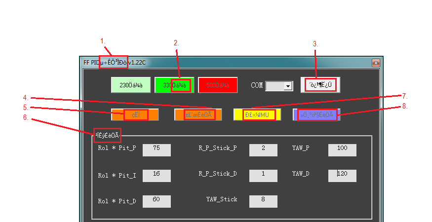

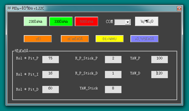

@Mars hallo und frohes neues jahr bist du so nett und schaust dir die angehängte datei mal an, ob es da auch geht ? gruss

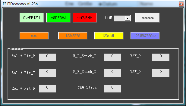

habe die stellen mit den hieroglyphen schon gefunden und per editor ersetzt, jetzt fehlt mir nur noch die möglichkeit die zeichenzahl in dem org./gelben button ev. auf 12 zu erweitern wie im blauen button. wenn ich da jetzt mehr zeichen eingebe lässt sich das prog. leider nicht mehr starten. da bin ich auf eure hilfe angewiesen . gruss
