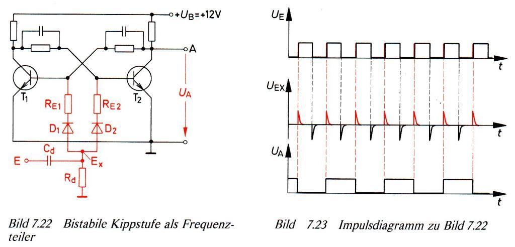

Ich bin auf der Suche nach einer Toggle Schaltung mit Transistors-only.
Funktionsweise:
Erster  High Pegel, Schaltungsteil 1 ein, Schaltungsteil 2 aus.
Zustand bleibt während der Low-Phase erhalten.
Zweiter High Pegel, Schaltungsteil 2 ein, Schaltungsteil 1 aus.
        Umschalter
            o-------------Schaltungsteil1
Rechteck    /
-_-_-_ o---/
Danke für die Unterstützung.

Steffi schrieb:
> Toggle Schaltung
Aus einem Buch von 1984.
In Röhrentechnik hab ich nichts
da, dafür bin ich nicht alt genug ;-)
von Steffi (Gast)
Ja, das trifft schonmal die Aufgabenstellung, also danke schonmal!
Und gibts da auch was mit bisschen weniger Bauteilen(obwohl das ja auch
sehr minimalistisch ist)? :)
Danke!

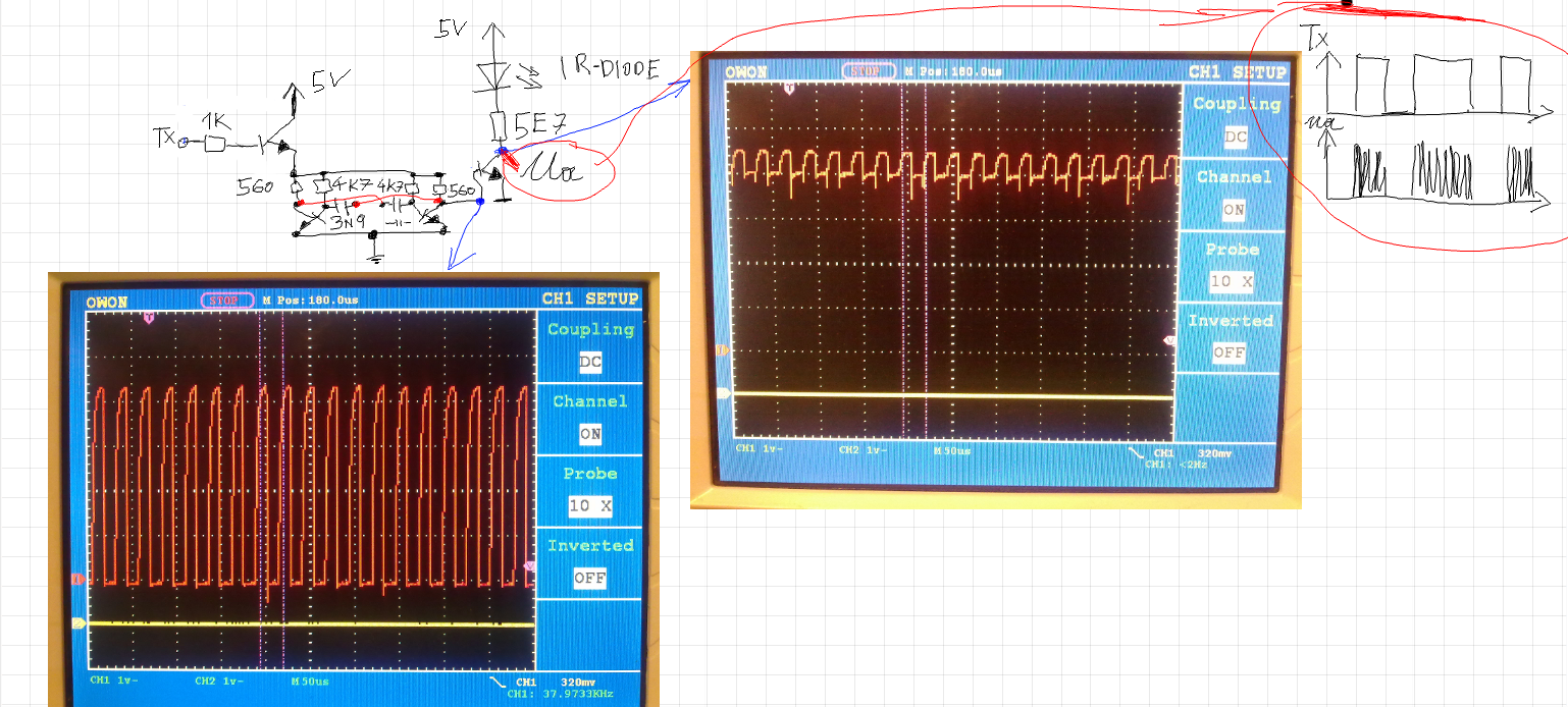

von Steffi (Gast)
Hallo Leute ich bins nochmal.
Ich hab ein neues Problem, welches ich gaaaaaaanz kurz stelle:
Wieso schaltet der Ausgangstransistor(der der die IR-Diode treiben soll)
nicht richtig durch?
Eingangsimpedanz nicht gut? Was tun?
Weil mans am Bild nicht ´so gut erkennt: Das ganze schaltet mit ca.
40KHZ und hat eine Amplitude von 5V.
Grüße
Steffi

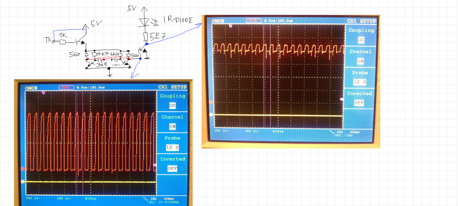

von Steffi (Gast)
Oje Korrektur.
So passt die Schaltung zum gemessenen.
von Alexander S. (agentbsik)
Du müsstest das Tx Signal auf die Basis der Transistoren geben. Derzeit
steuerst du mit deinem Emitterfolger die gesamte Schaltung mit dem Takt
deines Tx Signals.
von Steffi (Gast)
> deines Tx Signals.
Ich glaube hier gabs ein Missverständniss.
Die Funktion ist folgende:
Liegt am TX HIGH, soll der Ausgang einen 40KHZ Träger ausgeben.
Dieser 40KHZ Träger wird vom IR-Empfänger wiederrum als High
Interpretiert.
Oder wolltest du auf etwas anderes hinaus?
von slow (Gast)
Nummern an den Bauteilen würden helfen.
Bist Du sicher, daß der rechte Transistor ein npn ist, und daß er noch
funktioniert? Oszillogramm und Schaltung passen nicht so recht zusammen.
Die untere Spannung sollte nicht über die BE-Spannung des npn steigen
können und die Schaltung so gar nicht funktionieren.
Schätze das Schaltbild, was Du uns zeigst ist falsch.
von Steffi (Gast)
> funktioniert?
Jap, der Transistor war kaputt.
Ja logisch, hatte da wohl nen Brett vorm Kopf.
Danke, die Schaltung funktioniert jetzt!
