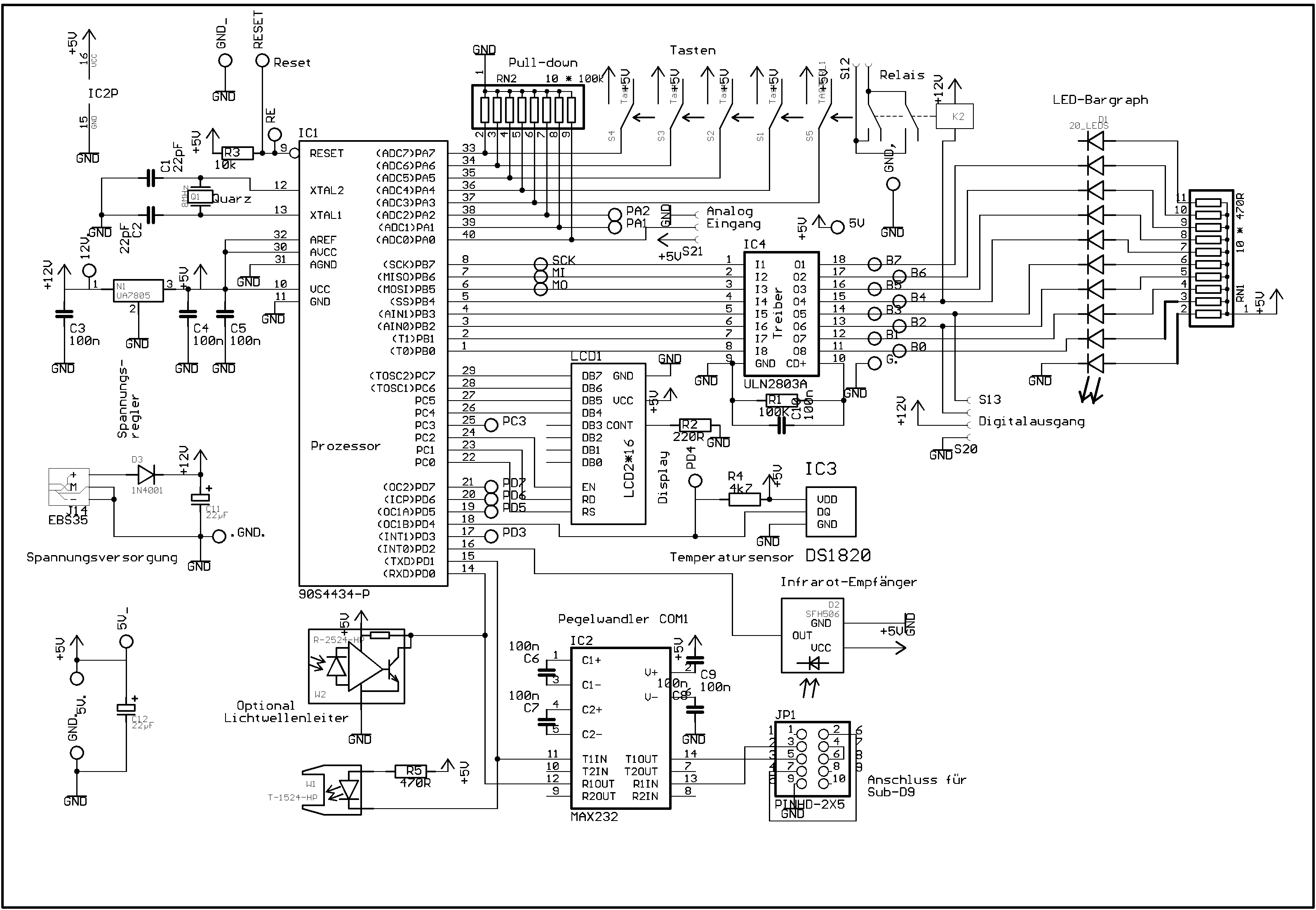

Hallo....
Bei dem Port bin ich mir nicht so ganz sicher ich bin da noch
Anfänger... Ich lege aber den Schaltplan bei... Ich denke aber es ist
Port C....
Ich verwende den Atmel at90s8535 und winavr.
Gruß Sebastian.
von Werner (Gast)
Du musst in der lcd.h oder in der lcd.c (weiss nicht genau welche) den
Port, das Display usw. definieren. Vielleicht hängst Du die Datei auch
einfach mal an.
Werner
von Sebastian Schabbach (Gast)
hmmm ich denke du meinst dielcd.h.... Ich glaube der versucht mein
Display über PortA anzusprechen. Aber da muss ich noch viel mehr ändern
oder?
danke für den Header ! Die Einstellungen sind optimal, das Display
läuft ohne Probleme! Hatte zwar kurzzeitig nen kleines LED Flackern,
weil mein Display an Port C und nicht an Port B angeschlossen ist aber
nun geht es! Echt vielen Dank!
