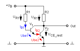

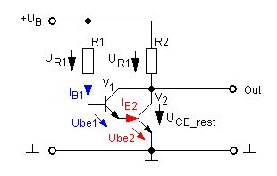

So, jetzt leß ich den Thread von Peter... Wie gesagt, hab ich das ganze ohne ULN versucht, hatte nicht geklappt... mein ULN ist ein Standard-ULN. Jetzt mache ich mein Leben lang schon Elektronik und jetzt seh ich mir die Darlington-Innenbeschaltung noch mal gaaaaaaanz genauer an... weil es für mich nicht nachvollziehbar ist, warum zum Uce Rest des letzten Transistors die Ube des ersten Transistors hinzuzuaddieren ist. Mal so abgesehen davon, dass die Schaltung ja funktioniert. Der ULN ist tatsächlich nicht der schnellste, stimmt, aber witzigerweise ist die Anstiegszeit (habe ich nicht gemesen sondern nur auf dem Scope angeguckt) sichtbar schneller als das, was der AT89C2051 liefert. ---------------------------------------------------------------------- Soooo, jetzt hab ich noch mal nachgesehen gehabt (weil ich mich wider besseren Wissens habe beirren lassen, zumal ich erst einen Unterricht GEGEBEN hatte bzgl. Transistoren, u. a. über Darlington). Ich habe das jetzt sogar neu gezeichnet: In den Bildern zu sehen sind die Ströme und die Spannungen beim Darlingtontransistor. Lt. Kirchhofscher Regel addieren sich Spannungspotenziale (oder anderst: Spannungspfeile in gleicher Richtung addieren sich, gegengesetzte ziehen sich ab... oder auch anderst: die Summe der rechtsdrehenden Spannungen ... bla bla bla): UB teilt sich auf in ... UR1,UBE1,UBE2 => UB= UR1+UBE1+UBE2 Für den Transistor V2 sehen die Spannungspfeile so aus: UB= UR2+Uce_rest Die Aussgangsspannung der Darlingtonstufe liegt direkt am Kollektor an und der Emitter direkt an Masse => Uout = Uce .. im Falle von logisch 0 entspricht Uout = Uce_rest_v2 !! ------------------------------------------------------ In der zweiten Zeichnung ist zu sehen, wie "mein" Pull-Up-Widerstand an den ULN angekoppelt ist. Nirgendwo liegt etwas zwischen Ausgang und Masse als eben besagte Uce_rest !!

Ralph S. schrieb: > warum zum Uce Rest des letzten > Transistors die Ube des ersten Transistors hinzuzuaddieren ist. Nein, es ist genau umgekehrt! Die Uce2 kann nicht unter Uce1 + Ube2 sinken, sonst klaut er sich ja selber die Basisspannung. In sämtlichen Datenblättern steht auch U_low typisch 0,9V bei 100mA. Peter

Peter Dannegger schrieb: > Die Uce2 kann nicht unter Uce1 + Ube2 sinken, sonst klaut er sich ja > > selber die Basisspannung. Okay... auch hier hast du recht ... (und ich hab mich schamlos blamiert... passiert ist .... aber ärgert mich dennoch gewaltig)... Jetzt seh ich mir an, warum das Teil bei (hab ich jetzt auch nachgemessen) 14,8mA dennoch 0,18V anzeigt (Mesßgerät ist Fluke45)... Von der Theorie her hat Peter so sehr recht, dass ich jetzt an der Genauigkeit meines Meßinstruments zweifle... Hab ich mir überlegt, ob die Vorwiderstände der Darlingtonschaltung ausreichen, V2 ohne V1 zu schalten... bin ich echt am Grübeln By the way: gehört das noch zu diesem Thread ?

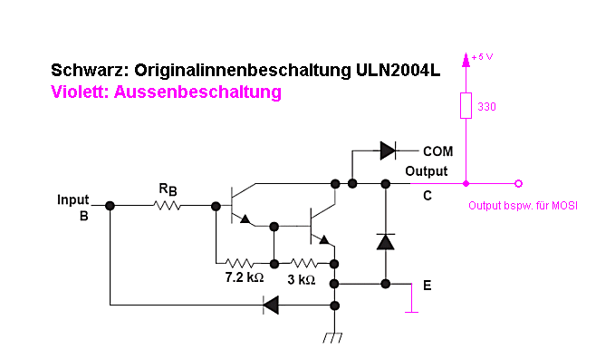

@Peter: solche Dinge lassen mich ja nicht los, jetzt hab ich die Innenschaltung des ULN mal diskret aufgebaut, mit den Widerständen parallel zu den Basis-Emitter-Strecken. Hmmmm.... diskret aufgebaut reichen die Widerstände um den hinteren Transistor der Stufe zu schalten OHNE dass der erste Transistor leitend wird. So bekommt wohl der hintere Transistor der Darlingtonstufe seinen Basisstrom nicht über die Kollektor-Emitterstrecke des ersten Transistors, sondern über Rb=10,5k + 7,2k (parallel ube1) + 3k (parallel ube2)... UNGLAUBLICH... Ich sollte wieder etwas mehr Grundlagen machen ! Soll ich jetzt frustriert nach Hause gehen... oder mich freuen, dass ich etwas gelernt habe ?
