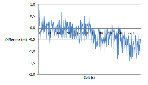

Hallo, ich habe hier ein BMP085. Ich lese mir die Werte in Ultra High Resolution aus (oss = 3 => 0xF4). Laut Anleitung sollte eine Genauigkeit von +/- 2 Pa sein, was bei der Höhenmessung 0,25m entsprechen soll. Ich messe aber auf dem Tisch liegend (in Watte eingepackt) Unterschiede bis zu 28Pa, was in der Höhe bis zu 1,8m ausmacht. Die Werte sind nach Anleitung berechnet, somit auch mit dem integrierten Thermometer korrigiert. Die Temperatur ändert sich aber fast gar nicht. An Luftbewegung kann es eigentlich nicht liegen, da hier kein Luftzug ist und wenn ich ordentlich drauf blase, erhöht sich der Wert nur um 60Pa. Hat hier jemand Erfahrung damit? Ich verstehe diese Unterschiede einfach nicht.

freezly schrieb: > Laut Anleitung sollte eine Genauigkeit > von +/- 2 Pa sein, Kann es sein daß Du da etwas verwechselst? Im Datenblatt steht daß der Sensor mit 0.03 hPa (Effektivwert) rauscht. Der Peak/Peak Wert errechnet sich mittels Faktor 6,6 aus dem Effektivwert. Das wären also 0.2 hPa Peak / Peak Rauschen. Um auf kleineres Rauschen zu kommen müßtest Du halt entsprechende Anzahl Meßwerte ausmitteln. Genauigkeit ist nur mit +/- 2.5 .. 4 hPa spezifiziert. Hinzu kommt noch das Rauschen von der Versorgungsspannung. -> saubere Versorgung notwendig. Gruß Anja
Danke für die Antworten. Nun, ich mittle schon immer 20 Werte, da mir das schon bewusst ist, dass ich keine konstanten Werte bekomme. Nur driftet er innerhalb einer Minute um 1m (28Pa) in eine beliebige Richtung weg. Die Berechnung sollte soweit stimmen, da ich relativ vernünftige Werte habe. Hier in Franken sollte laut Flugplatzmessung 1030hPa sein. Messen tue ich 1000hPa. Wir sollten hier auf 300m über NN sitzen, messen tue ich 125m. Ich vermute, dass somit die Berechnung stimmt, obgleich mir 175m fehlen. Für eine relative Höhenmessung ab Einschalten reicht mir das. Hat jemand noch eine Idee, was da falsch sein könnte?

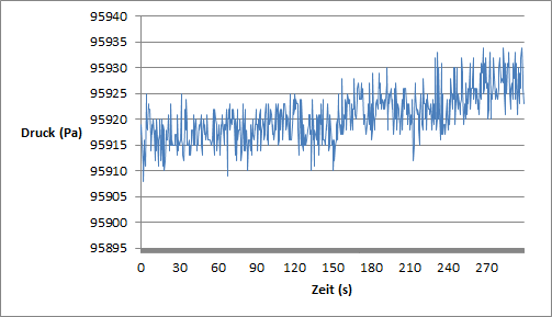

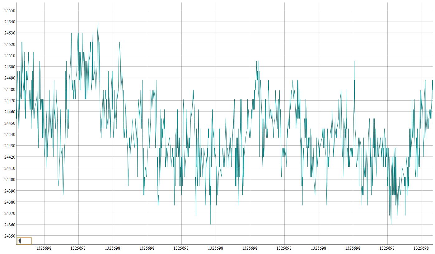

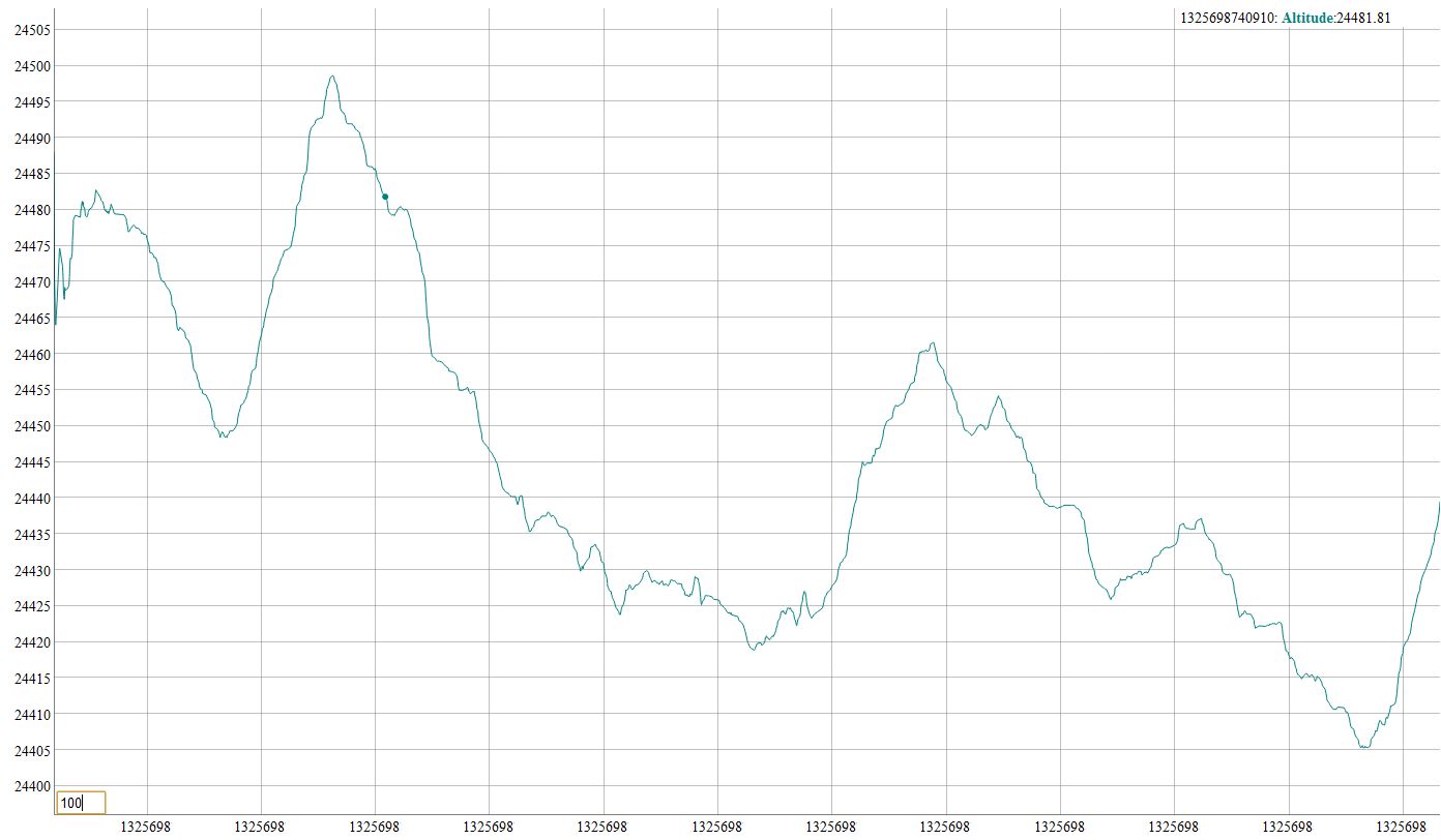

So, ich habe mal 2 Diagramme angehängt. Dieses Phänomen ist reproduzierbar teilweise mit bis zu 200cm Höhenunterschied. Probiert habe ich den Sensor an 2 komplett unterschiedlichen Systemen. Kann jemand sagen, ob dieses Verhalten normal ist, oder ob er defekt ist.
Ich hab hier noch einen von den Teilen auf nem Breakout-Board rumliegen. Wollte damit mal was machen, bin aber noch nicht dazu gekommen. Was für nen Controller, Umgebung und Kommunikation verwendest Du? Wenn Du z.B. nen Atmega mit serieller Ausgabe verwendest und Deinen Code veröffentlichst könnte ich das mal mit meinem hier nachstellen und schauen was rauskommt. Und wenn da wirklich unsinnige Werte rauskommen kann ich nen Bekannten ansprechen der bei Bosch Sensortec arbeitet. Gruß, Gerd
freezly schrieb: > Kann > jemand sagen, ob dieses Verhalten normal ist Das rechte Bild entspricht dem was im Datenblatt angegeben ist. (RMS-Rauschen). Beim linken Bild würde ich erwarten daß bei Mittelung über 100 Werte das Rauschen um den Faktor 10 zurückgeht. Allerdings ist im Datenblatt keine Bandbreite für das Rauschen angegeben. Der Term "Standardabweichung aus 10 aufeinanderfolgenden Werten" könnte aber ein Hinweis sein daß das niederfrequente Rauschen höher sein kann. Ich würde jetzt systemtisch untersuchen welche Parameter einen Einfluß auf den Meßwert haben: - Stabilität der Versorgungsspannung - Thermischer Einfluß (Temperaturgradienten, einpacken in Watte, strahlt vielleicht der Prozessor zu viel Wärme ab?) - Einfluß der Selbsterwärmung im Betrieb - Lärm - Krafteinwirkung auf Leiterplatte - ????? Gruß Anja

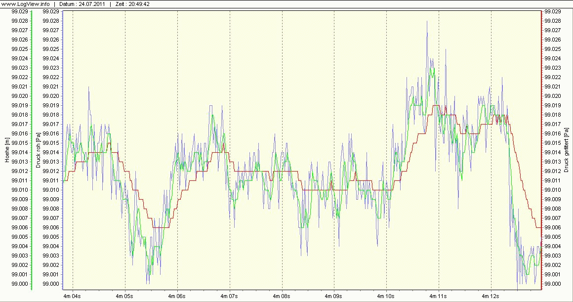

Hi, der BMP085 hat zwar größeres Rauschen, ist aber trotzdem als Höhenmesser mit 1m Auflösung gut geeignet. Anbei mal ein Bild von aufgezeichneten Roh und gefilterten Daten. Die kontinuierlichen Druckschwankungen kommen daher, das ich den Sensor in der Hand so ca. 1m auf und ab bewegt habe. Vorsicht bei Tests in Räumen, bei Wind sind teilweise erhebliche Druckschwankungen bis zu 20Pa vorhanden. Er ist erfolgreich im Modellflug Bereich als Höehen und eingeschränkt als Vario Sensor im Einsatz. Während der Erprobung habe ich eine WinAVR Lib für den BMP085 entwickelt, die zyklisch im 10ms Raster aufgerufen werden muss und per Funktionsaufruf die aktuellen Werte liefert. Gruß Ingo
Ingo Stahl schrieb: > der BMP085 hat zwar größeres Rauschen, ist aber trotzdem als Höhenmesser > mit 1m Auflösung gut geeignet. Danke für die Grafik. Das zeigt doch eigentlich, dass er schon gut funktionieren kann. Allerdings wäre eine Grafik mit 2 Minuten auf dem Tisch liegen auch interessant zum Vergleichen mit meinem Diagramm, da meiner in dem Falle schon wandert. Was für einen Filter benutzt du um die Daten zu säubern? Ich bin noch am probieren, ob mir eine Batterie schon bessere Ergebnisse liefert. Optokoppler am USB müsste ich erst anschaffen, aber eine Platine habe ich zum probieren.

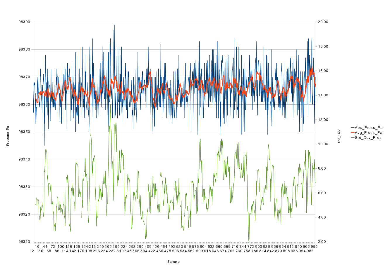

So, ich hab jetzt mal meinen BMP085 vermessen, Chart anbei. Ich habe immer die Temperatur und direkt danach den Druck abgefragt und dann die Umrechnung in Absolutdruck (Pa) gemacht. Das sind die blauen Werte im Chart. Die rote Linie ist der Mittelwert, gleitend über 10 Messungen. Bosch gibt im Datenblatt das Rauschen als Standardabweichung über 10 Messwerte an und das soll angeblich nicht über 0.03 hPa liegen. Ich habe die Standardabweichung grün eingezeichnet und die schwankt wie man sehen kann zwischen 2 und 13 Pa (rechte Y-Achse). Gemessen ist das mit Oversampling Stufe 3, das höchste was der Sensor macht. Das ganze sind 1000 Messwerte direkt hintereinander, bei etwa 30 Hz sind das etwas mehr als 30 Sekunden. Der Sensor lag dabei ruhig auf meinem Tisch, kein Krach, Musik, starker Luftzug etc. Der Sensor hat ne eigene Stromversorgung aus nem 9V-Block mit nem Linearregler dahinter. Der Mikrocontroller zum Abfragen ist vom PC galvanisch isoliert und hat eine vom Sensor separate Stromversorgung. Sensor und Mikrocontroller haben aber ne gemeinsame Masse, ich hatte gerade kein I2C-Trennbaustein da. Ich glaube aber daß das nicht mehr viel ändert, die Werte waren als alles gemeinsam am Labornetzteil hing nicht wirklich anders. Zum Test hab ich den Messaufbau mit Batterien und Controller mal in ne Metallkiste gepackt und die weich mit meiner internen Masse verbunden, hat nichts am Ergebnis geändert. Was mir aufgefallen ist, ist daß das Sensorrauschen stark davon abhängt wie gleichmäßig der Sensor temperiert ist. Nach stärkeren Temperaturänderungen (z.B. Zimmer lüften, 2 cm daneben nen zusätzlichen Kondensator anlöten) braucht es ca. 5 Minuten bis die Temperaturwerte wieder "ruhig" sind und nur um die LSD schwankt. Erst dann sind die Messwerte so wie in meinem Chart, ansonsten ist die Standardabweichung so um 4-6 Pa höher. Mein einziger Fehler ist, daß auf meinem Breakout-Board VDDA und VDDD miteinander verbunden sind. Und das auch noch unter dem Sensor, ich kann also nicht einfach die Leiterbahn trennen. Ich bin mir aber nicht sicher ob das wirklich den Unterschied macht oder ob die Rauschwerte aus dem Datenblatt nur von Handverlesenen Sensoren aus der ersten Bauserie stammen. Auf jeden Fall kann ich als Fazit sagen daß man sich nicht Blind auf Datenblätter verlassen sollte... Wenn jemand noch ne Idee hat was man noch ändern könnte - nur her damit. Ich werde jedenfalls mal bei Bosch nach der im Datenblatt angesprochenen App Note "Noise in pressure sensor applications" fragen, die hab ich bisher noch nirgends gefunden. Gruß, Gerd
So, Bosch hat mir Ihre Appnote geschickt. Da wird das Problem genauer erklärt: - zum einen sind die 0.03 hPa nur ein "typical"-Wert, der einzelne Sensor kann also durchaus mehr haben - zum anderen kommt ein großer Teil des Rauschens aus der Umgebung und nicht vom Sensor selbst. Bei konstantem Luftvolumen reicht z.B. schon eine Temperaturänderung von 0.01°C aus um den Druck um 0.03hPa zu ändern. In der Praxis ist eine nutzbare Auflösung in dem Bereich wohl nicht ohne großen Aufwand hinzubekommen.

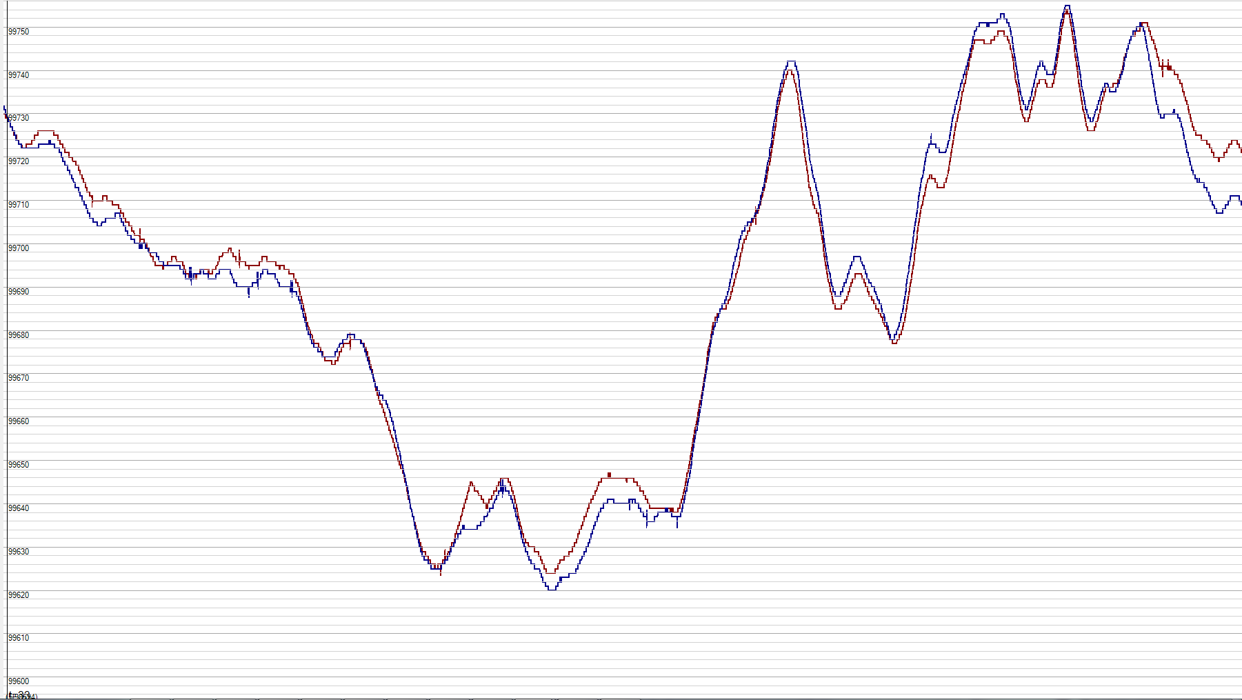

Hallo Leute, auch wenn der Thread schon ziemlich alt ist, haue ich noch mal ein paar Imformationen dazu. Ich arbeite im Gegensatz zu allem was ich hier gesehen habe mit zwei BMP085 parallel. Habe dazu eine Software geschrieben, die über virtuelle COM Ports die Messwerte auslesen und grafisch anzeigen kann, außerdem gibt es eine Option zur Offset Kompensation. Das Rauschen der Sensoren kann ich bestätigen. Ich habe einige Tests mit verschiedenen Filterlängen gemacht und mache nun folgendes: - OSS 3 - Fortlaufendes Messen in festen Zeitintervallen - Mittelung von 16 Messwerten zu einem Ergebniswert - Laufender Durchschnittsfilter mit Länge 128 auf die Ergebniswerte Ein Bild einer Messung habe ich angehängt, die Messung fand von ca 23 bis 11 uhr statt, zu sehen sind 11000 Werte pro Kurve, die Sensoren lagen die ganze Zeit über auf einer Höhe. Das ganze sieht in Summe eigentlich sehr gut aus, aber am Ende haut der eine Sensor etwas ab. Auch bei einer zweiten Messung, die nach neuer Offsetkompensation direkt im Anschluss an die erste startete, driften die Sensoren zwischendurch mal auseinander und später wieder zusammen. Wenn man also nicht allzu genau auflösen will (<50-60cm), sollte das alle Mal hinhauen. EDIT: Sieht so aus als wären dem System die Dateinamen etwas zu lang gewesen 0o. Sollten jedenfals .png Dateien sein.

Lars H. schrieb: > Ein Bild einer Messung habe ich angehängt, die Messung fand von ca 23 > bis 11 uhr statt, zu sehen sind 11000 Werte pro Kurve, die Sensoren > lagen die ganze Zeit über auf einer Höhe. Mindesten genauso wichtig ist, wie das Wetter draußen war, i.e. ob da irgendwelche Fronten durchgezogen sind oder ob Windstille war. > - Mittelung von 16 Messwerten zu einem Ergebniswert Statt Mittelung ist es oft günstiger, den Median zu berechnen, damit einzelne Außreißer in den dann nicht mit normalverteilten Rohdaten nicht den ganzen Filterwert kaputt machen.

Mike schrieb: > Mindesten genauso wichtig ist, wie das Wetter draußen war, i.e. ob da > irgendwelche Fronten durchgezogen sind oder ob Windstille war. Yep, aber da die Sensoren sich 1cm nebeneinander befinden müsste das bei beiden den gleichen Effekt haben. Mike schrieb: > Statt Mittelung ist es oft günstiger, den Median zu berechnen, Guter Punkt. Ein schrieb: > Und warum heißen die Dateien dann nicht mit Nachnamen wie jede > anständige portable Netzwerkgraphik? Ich hab leider keine Ahnung was eine Netzwerkgrafik ist, aber falls du mit Nachnamen die Dateiendung meinst, dann liegt das daran, dass er die Dateinamen abgeschnitten hat. Wdit: ou i see! PNG ist wohl portable network graphics?

Die Messung von der ich schrieb läuft immer noch. Zwischendurch hat es mal kurz gewittert (direkt nach dem Peak). Man sieht uch hier, dass sich die Sensoren in Summe recht einig sind, aber die beiden Messungen manchmal etwas auseinander und wieder zusammen driften, wobei ich da keinen klaren Zusammenhang sehen kann. Dieses mal auch mit .png Endung ;D

Irgendwer schrieb: > Vielleicht hilft es ja sich erstmal mit den Veränderungen des Luftdrucks > über den Tagen/Jahresverlauf zu beschäftigen: ... Es geht mir nicht darum, dass die beiden Sensoren nicht konstant zB 101300 Pa anzeigen. Dass sich er Druck im Tagesverlauf und Wetterabhängig ändert ist mir völlig klar. Sonst wäre ich nciht auf die Idee gekommen zu erwähnen dass es nach dem Peak kurz Gewittert hat ... Es geht mir darum, dass ich da zwei nebeneinander liegende Sensoren habe, die das Gleiche anzeigen müssten, aber manchmal haut der eine oder andere plötzlich 10 Pa nach oben oder unten ab und kommt irgendwann wieder zurück. Für mich scheinbar völlig willkürlich. Es geht mir ausschlielich um die Differenz der beiden.

Habe zwei MSP430F5529 die nebeneinander liegen, da sind 50cm lange kabel Kabel dran und die Sensoren liegen woanders, ebenfalls nebeneinander. Hatte die sogar in einer Luftdichten Kammer testweise, aber die sind trotzdem leicht auseinander gedriftet. Umgebungseinflüsse und Erwärmung etc kann ich damit ausschließen. Temperaturempfindlich sind die absolut, in die Hand nehmen macht nen Unterschied von 15 Pa oder sowas in der Größenordnung.
Du solltest spaßeshalber die beiden Module mal aus einer Batterie versorgen. So ziemlich jede Ungenauigkeit und starkes Rauschen ließ sich durch die Betriebsspannung erklären.
Plotte doch mal nicht nur den Druck und Druckunterschied, sondern auch die Temperatur und den Temperaturunterschied der beiden Sensoren. Vielleicht kann man da ja einen Zusammenhang zum Auseinanderdriften erkennen.
