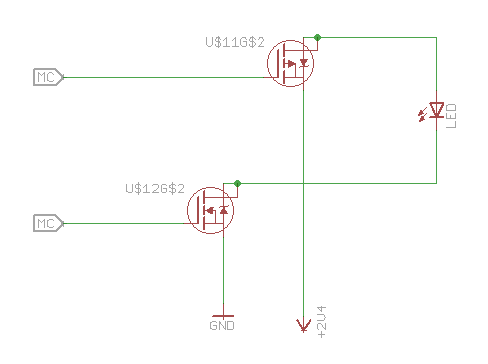

von tib (Gast)
Hab mal die Schaltung vereinfacht angehängt (Die Led ist beispielhaft).
Zusätzlich noch einen n-Kanal zum Verständnis. Diese beiden Transistoren
sollen mit 5V Logik Pegel durchschalten. Also beim p-Kanal hätte ich Ugs
= -2,4V (nicht wie ich oben geschrieben hatte -2,6V) und beim n-Kanal
Ugs = 2,6V, wenn ich jeweils durchschalten will mit Logikpegel 0V
(p-Kanal) und 5V (n-Kanal), richtig? Beide sollen Id = 2A ermöglichen.
Also als oberen könnte ich ja den irf7314 verwenden. Ich möchte nämlich
zwei in einem Gehäuse haben, gibt es da auch was als n-Kanal?
von Alexander S. (esko) Benutzerseite
Zeig doch mal den Plan genau so, wie du ihn hast. Und nenne auch die Art
der Last und die Schalthäufigkeit.
von MaWin (Gast)
Erzähl' jetzt nicht, du glaubst,
daß eine LED direkt an 2.4V angeschlossen gut leuchtet.
Zurück auf los.
Nochmal die Grundlagen lernen.
Ganz von vorne.
