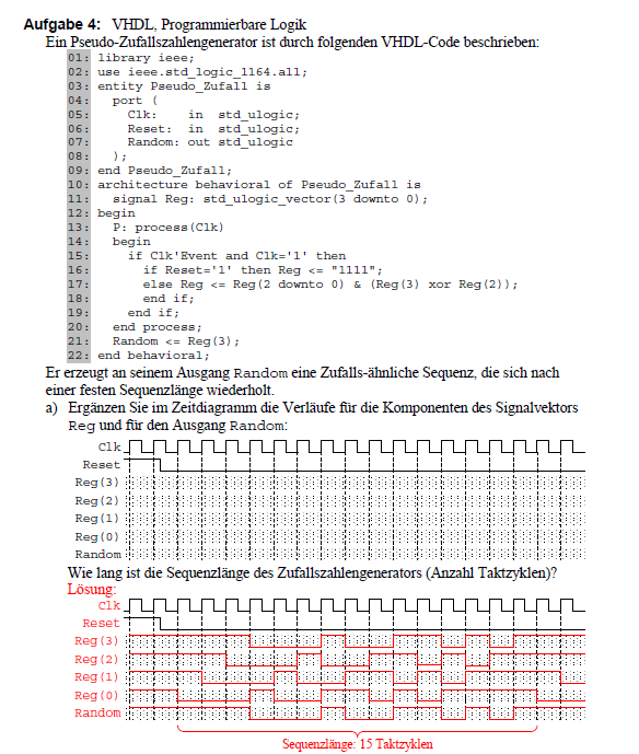

Hey Leute,
ihr müsstet mir einmal weiterhelfen. Und zwar habe ich folgende Aufgabe.
Soweit nicht schwer, bis zum Punkt "else Reg <= Reg(2 downto 0) &
(Reg(3) xor Reg(2));
Dieses habe ich mal wie folgt in eine boolsche Gleichung umgeformt:
R(3) = R(2)
R(2) = R(1)
R(1) = R(0)
R(0) = (R(3) und nicht R(2)) oder (nicht R(3) und R(2)),
Ist dieses soweit richtig?
Wenn ja wie geh ich bei der Zeichnung vor? Das die ersten beiden Signale
auf 1 sein müssen, weil das Restesignal auf 1 ist habe ich verstanden,
den Rest aber leider nicht. Könnte mir das einer erklären?
Wäre Euch sehr dankbar :)
LG Sebastian
Getaktete Bauteile lassen sich so nicht durch Boolsche Gleichungen
beschreiben...
Was du da hingeschrieben hast, sollte eigentlich so lauten:
R(3)' = R(2)
R(2)' = R(1)
R(1)' = R(0)
R(0)' = (R(3) und nicht R(2)) oder (nicht R(3) und R(2)),
Und dieser Tic (') bedeutet: der Wert am Eingang des Registers, der dann
mit der nächsten Taktflanke übernommen wird.
Du rechnest mit deinen Formeln also immer das aus, was bei der kommenden
Taktflanke am Ausgang des Registers erscheinen wird. Wenn R3 ungleich R2
ist, dann wird der nächste Wert vom R0 '1' sein, wenn die beiden Gleich
sind, kommt eine '0' ins R0. Und die anderen Bits werden mit jedem Takt
einfach weitergeschoben...
von Sebastian (Gast)
R(3)' = R(2)
Aber das bedeutet doch, dass das 2. Bit von R dem 3. Bit von R
zugewiesen wird also R(3) bekommt den Wert von R(2) oder habe ich gerade
einen Fehler im Vorgang?
Sprich ich bearbeite erst R(3), R(2), R(1) und lese daraus ab was R(0)
ergeben soll?
So ganz leuchtet mir das ganze noch nicht ein. :)

Naja, die R(3..0) sind Register = Flipflops (weil da ein Takt mit im
Spiel ist). Und so ein Flipflop übernimmt mit der passenden Taktflanke
den Zustand am Eingang und schaltet den auf den Ausgang durch.
Die Gleichunge, die du gechrieben hast, sind Richtig, allerdings bezieht
sich alles rechts vom Gleichheitszeichen auf den Ausgang eines
Flipflops/Registers. Und das, was links vom Gleichheitszeichen steht
wird aus dem Ausgängen berechnet und liegt an den Eingängen an. Die
nächste Taktflanke speichert die "neuen" Pegel im Register und das Spiel
beginnt von vorn...
Du berechnset also "jetzt" den Wert, der "nach" der nächsten Taktflanke
am Registerausgang erscheinen wird.
Ich glaube ich bin zu blöd :) Also was du da geschrieben hast ergibt
Sinn, allerdings steh ich immernoch auf dem Schlauch wie ich vorgehen
muss um das einzuzeichnen. Waren bei Reg(3) die ersten 3 Takte auf 1
sind, dann 3 auf 0 und dann wieder aber nur einer auf 1...
Ahhh ich habe es verstanden :) Besten Dank Lothar :)
