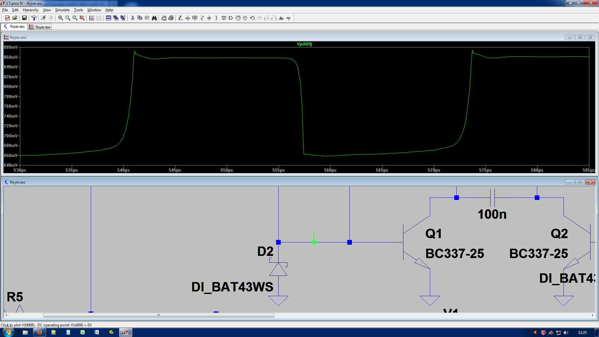

hallo,
kann mir einer sagen wouzu die z-diode bat43 gebraucht wird,komme
einfach nicht drauf!

Die BAT43 ist keine Z-Diode, sondern eine Schottky-Diode.
Bei einem nur fragmentarisch sichtbaren Schaltplan lässt sich das
schlecht beantworten.

Die Basis vor negativen Spannungen schützen?

Wieso machst du aus einer Schottky eine Z Diode ?
Das komplette Bilde wär hilfreicher für eine Erklärung.

wie kommst Du darauf das die BAT43 eine Zenerdiode ist?
http://pdf1.alldatasheet.com/datasheet-pdf/view/21954/STMICROELECTRONICS/BAT43.html
Eine solche Beschaltung wendet man in der Regel für Konstantstromquellen
an.

danke habe die ganze zeit an eine Z-Diode gedacht "oh mann"
wie ich es jetzt verstanden habe
sie soll die Sättigung des Transistors verhindern und somit ein
wesentlich schnelleres Schalten des Transistors in den Sperrzustand
ermöglichen

Antiparallel zu B-E wohl kaum.
von Jens G. (jensig)
die soll ganz einfach eine negative Ube des Transistors verhindern, bzw.
auf rund -0,4V begrenzen. Mehr nicht.

Weil eine Schottky eine kleinere Ud (~0,2V) als eine normale
1N914/1N4148 etc. (~0,6V) hat. Somit swürde die Spannung and der
BE-Strecke des Transistors nur auf min. -0,2V, anstatt auf -0,6V sinken.

Klar, aber die Frage ist, inwieweit das eine Rolle spielt. Dem BC337 ist
es egal. Das kann sich nur aus dem unsichtbaren Rest der Schaltung
ergeben.

Und um die Frage mal zu klären (vom TO wird vermutlich keine Auflösung
mehr kommen, die Prüfung ist ja gelaufen):
An den beiden Basen der beiden sichtbaren Transistoren hängt mit je
einem Ende eine Spule (1 Wdg.). Damit durch eine der Basen Strom durch
die Spule fliessen kann, muß auf der anderen Seite  dafür gesorgt
werden, daß Strom in die Spule fliessen kann. Aus der Basis kommt der
nicht. Dafür ist die Diode zuständig.
An den Kollektoren hängt in Reihe, parallel zu dem 100nF Kondensator
eine Spule mit Mittelanzapfung (2x10Wdg.), welche an Betriebsspannung
hängt. Sie ist magnetisch mit der ersten gekoppelt. Es entsteht ein
Schwinger, welcher aufgrund seiner Push-Pull-Ansteuerung, wie hier auch,
auch als Enegieübertrager (Royerkonverter) genutzt wird.
Sekundär befindet sich eine Spule (50Wdg.) -> Gleichrichter -> Elko ->
Spannungsmessung mit LM3914 + 10 LEDs.
Jobst
