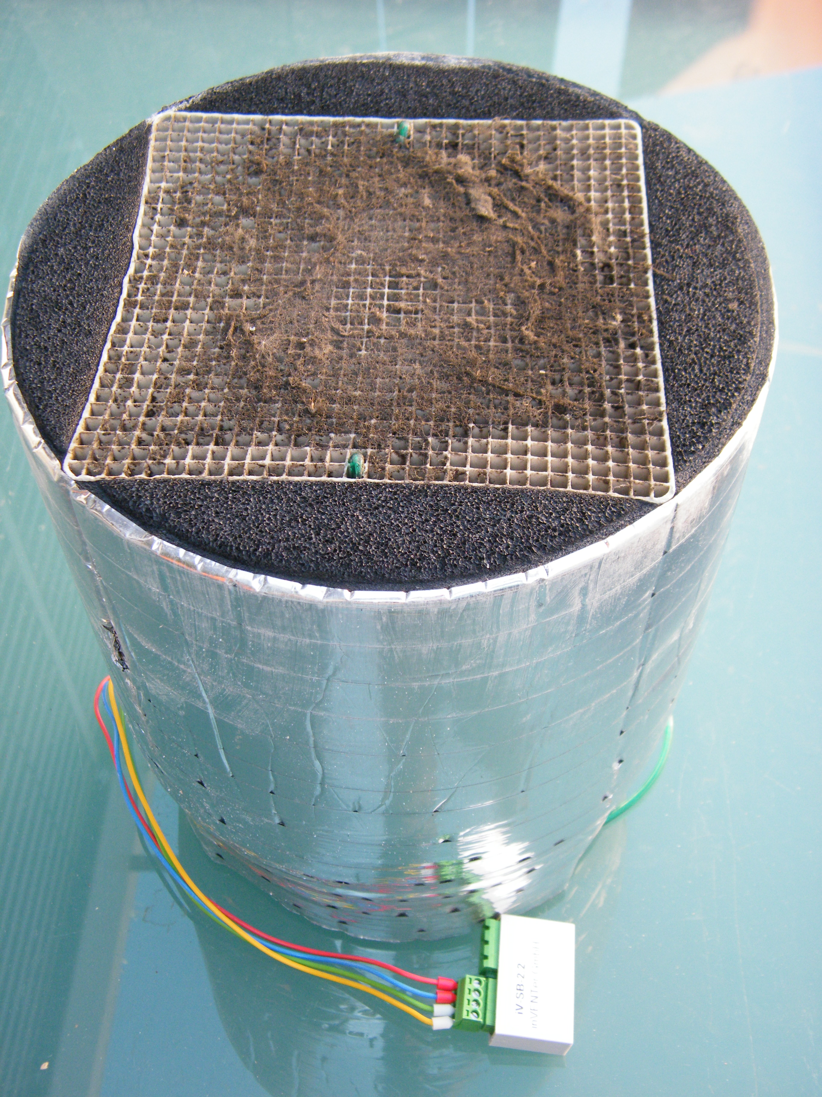

Ein weiteres Problem beim Inventer ist der Wachstum von irgendwelchem
Zeug aus dem Wärmespeicher im Sommer (siehe Bild) wenn die Anlage
abgestellt wird. Der Wärmetauscher saugt Feuchtigkeit und aus dem Dreck
der sich dort ablagert wie Schimmelsporen, Milbenkot und anderen Sachen
wächst Schimmel. Inventer empfiehlt die Anlage im Sommer durchlaufen zu
lassen und den Wärmespeicher einmal im Jahr zu reinigen. Spülmaschine
reicht m. A. nicht da eine Reinigung der einzelnen Kanäle da nicht
erfolgen kann. Wenn dann muß jeder Kanal mit einer Bürste oder einem
Pfeifenreiniger geputzt werden. Beim Thermolüfter habe ich ein
Alublechpaket da kann nichts wachsen.

nach mehr als 7 Jahren postfähige Neuigkeiten:
Wir haben verschiedene Versuche mit Dämmungen durchführt, da aber alle
zu Kondensatbildung geführt haben.
Ein großes Problem hatten wir immer mit der Umschaltpause. Erster
Versuch mit Diodenschaltung und Nachlaufkondensator des abgeschaltenen
Lüfters hat die ersten Jahre gut funktioniert. Problem war die geringe
Spannung bei kleiner Stufe, da haben die Lüfter angefangen zu laufen.
Heuer haben wir eine neue Schaltung in Betrieb genommen, bei der die
Lüfter mit PWM angesteuert werden.
Laufen jetzt 2 Monate - scheint zu funktionieren.
Die Schaltung ist konventionell aufgebaut, das war dann besser zum
Testen der Software. Mit SMD's wäre die Platine richig knuffig geworden,
machen wird dann in den nächsten Jahren ;-)
Den MAX232 hatte ich vorgesehen, um unterschiedliche Lüfter
parametrieren zu können, Drehzahlen anzupassen, .... Nach den
Erkenntnissen aus den Versuchen mit der Steuerung ist es nicht
notwendig, da ändert man besser das Programm, wenn eine Lüfteränderung
ansteht.
Der Extern Quarz kann wahrscheinlich auch weggelassen werden, kann aber
nicht sagen wir sich die Drift des internen Oszillators auswirkt, da war
mir ein Qaurz sicherer.
Die Platine ist hat Master und Slave Funktion (Lötbrücke), die
Übertragung der Geschwindigkeit wird über ein langsames "PWM" Signal
durchgeführt, der abgeschaltene Lüfter wird langsam heruntergefahren,
Blockierüberwachung auf LED. Der Umschaltvorgang ist nur noch hörbar,
wenn man darauf achtet.
Angefügt ist auch die Schaltung des Hardwarenachlaufes.
Die Kosten pro Board lagen bei etwa 15,- (incl. Platine, ohne Lüfter)

von Karl M. (plastikjoe)
Hallo Alexandra,
habt Ihr auch Fotos, wie das technisch realisiert wurde? Kann mir das
nicht so recht vorstellen.
Mit welchem Programm macht man den Inhalt der Zips auf?
Was genau für Lüfter habt Ihr im Einsatz?
Vielen Dank und viele Grüße
