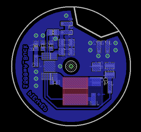

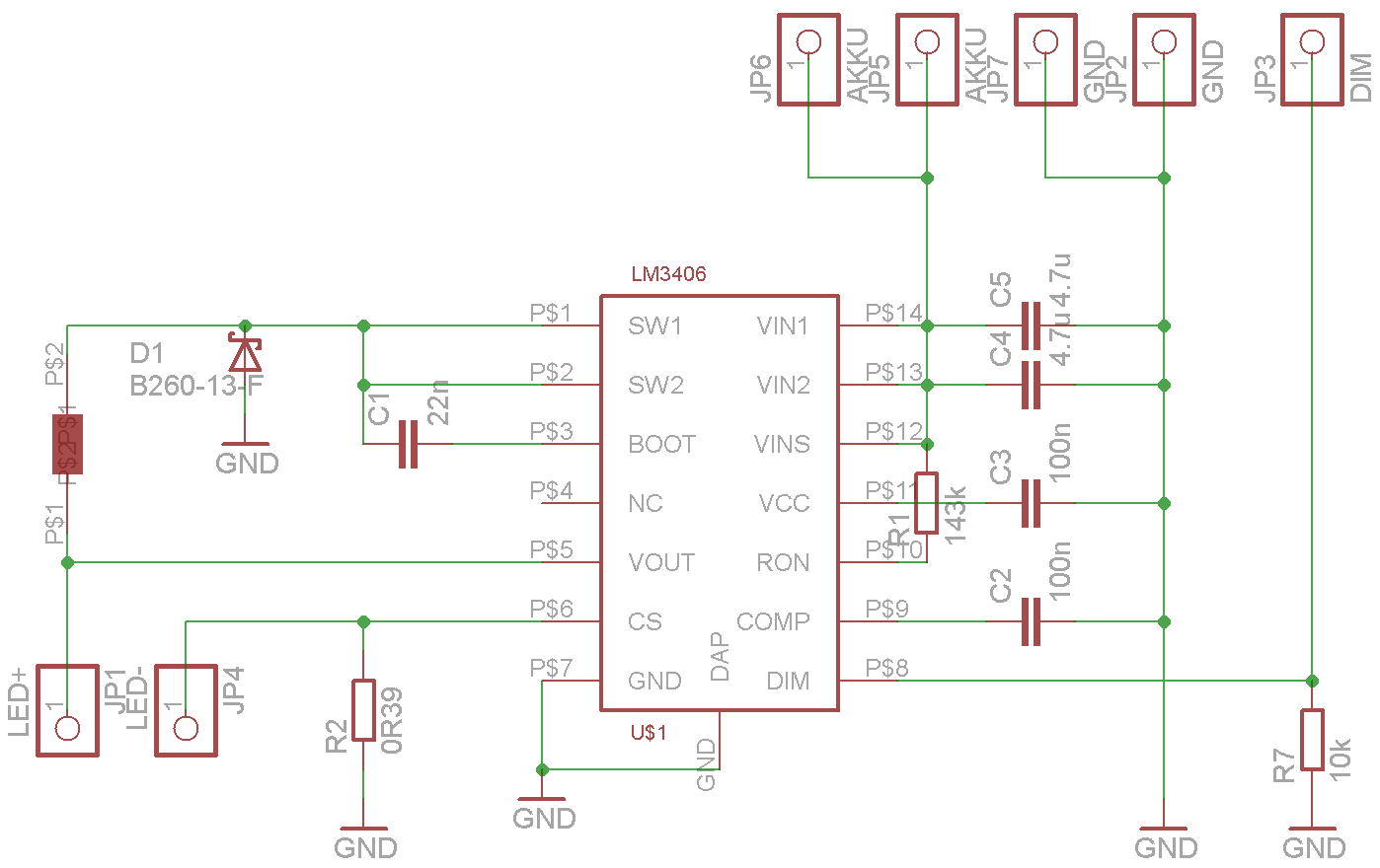

Anbei Schaltplan und Layout. Die Spule hat 12µH. Der eingezeichnete 0R39 Widerstand ist in Wirklichkeit 3 0R39 Widerstände gestapelt aufgelötet um auf 13mOhm zu kommen. Top Layer ist nur Masse. Foto hab ich grad nicht zur Hand.

Schau doch mal Seite 16 vom Datenblatt an. Das klingt doch genauso wie dein Problem....
> Schau doch mal Seite 16 vom Datenblatt an. Das klingt doch genauso wie > dein Problem.... Vielen Dank für den Hinweis Du meinst VIN Pin Protection? (Die Seitenzahlnummerierung ist etwas durcheinander, seit TI ein Deckblatt eingefügt hat :) ) Erzeugen LiPos denn so hohe Spitzen beim Anschließen? Oder habe ich so große Induktivitäten im Layout? Falls das wirklich mein Problem ist, werde ich mal eine Zenerdiode reinbauen. Welchen Wert brauche ich dann, in der Größenordnung der Eingangsspannung oder denke ich da grad falsch?
Alex K. schrieb: >> Schau doch mal Seite 16 vom Datenblatt an. Das klingt doch genauso wie >> dein Problem.... > Vielen Dank für den Hinweis > > Du meinst VIN Pin Protection? (Die Seitenzahlnummerierung ist etwas > durcheinander, seit TI ein Deckblatt eingefügt hat :) ) Wenn Du den Link von Deinem ersten Posting nimmst, dann kommst Du hier hin: http://www.mikrocontroller.net/part/LM3406 Dort ist es im PDF die Seite 16 - Seitenzahlen stehen ja am unteren Blattrand. > > Erzeugen LiPos denn so hohe Spitzen beim Anschließen? Der Akku selbst nicht! Seine Spannung ist durch die 'Chemie' vorgegeben. > Oder habe ich so große Induktivitäten im Layout? Das auch nicht gerade, wenn ich mir die Platine so anschaue, aber auch Zuleitungen können ihren Teil dazu beitragen. > > Falls das wirklich mein Problem ist, werde ich mal eine Zenerdiode > reinbauen. Das solltest Du auf jeden Fall machen. Und nicht vergessen den höchstwahrscheinlich zerstörten LM3406 ebenfalls zu tauschen. > Welchen Wert brauche ich dann, in der Größenordnung der Eingangsspannung > oder denke ich da grad falsch? Nein zu "...in der Größenordnung der Eingangsspannung ..." und Ja zu "... oder denk ich da grad falsch"! ;-) Der Wert sollte über(!) der von Dir vorgesehenen max. mögl. Betriebsspannung liegen: Geladene LiPos haben bis zu 4,2V (wenn ich mich jetzt nicht irre) je Zelle als Ladeschlussspannung. Bei vier Zellen hast Du also fast 17V. Eine 24V, 30V oder auch 36V Z-Diode sollte es sein. Auf jeden Fall gilt es die "Absolut Maximum Ratings" nicht zu überschreiten, was beim LM3406 ohne das "HV"-Postfix folglich 45V wären.
> Der Akku selbst nicht! Seine Spannung ist durch die 'Chemie' vorgegeben. Ah eigentlich logisch, habe mir aber so noch nicht überlegt, Danke ! >> Falls das wirklich mein Problem ist, werde ich mal eine Zenerdiode >> reinbauen. > > Das solltest Du auf jeden Fall machen. Und nicht vergessen den > höchstwahrscheinlich zerstörten LM3406 ebenfalls zu tauschen. Ich habe den Treiber bereits komplett neu aufgebaut, ich werde also die Zenerdiode oben auf die Eingangskondensatoren auflöten. Ein "Redesign" schadet im zweiten Schritt sicherlich nicht. > Geladene LiPos haben bis zu 4,2V (wenn ich mich jetzt nicht irre) je > Zelle als Ladeschlussspannung. Bei vier Zellen hast Du also fast 17V. korrekt. > Eine 24V, 30V oder auch 36V Z-Diode sollte es sein. Auf jeden Fall gilt > es die "Absolut Maximum Ratings" nicht zu überschreiten, was beim LM3406 > ohne das "HV"-Postfix folglich 45V wären. Alles klar... 24V Zenerdioden hab ich hier noch rumfliegen. Sind weitere Fehlerquellen möglich, die mir den Treiber killen? Denn die Absicherung des VIN Pins, scheint ja nicht zwingend der Grund gewesen zu sein (Akku liefert keine Spitzen, Layout i.O.)
Alex K. schrieb: > Der eingezeichnete 0R39 Widerstand ist in Wirklichkeit 3 0R39 > Widerstände gestapelt aufgelötet um auf 13mOhm zu kommen. Wenn ich mich recht erinnere, kommt man mit 0,2 Ohm bereits auf 1 A Ausgangsstrom. Du hast zum Glück 130 mOhm, was einem Strom von ~1,5 A entsprechen würde. Ist zwar etwas hoch, sollte das IC aber nicht töten. Dein Netzteil ging nicht in Strombegrezung, oder? Also du hattest den vollen Ausgangsstrom? Ansonsten würde ich dir empfehlen am Ausgang noch 1 - 2,2 µF vorzusehen und den Boost Kondensator auf 100 nF zu vergrößern. Ich verwende diese ICs bei Spannungen um die 30 V mit 1 A Ausgangsstrom, das geht problemlos, die Spannung sollte also nicht das Problem sein.
> Du hast zum Glück 130 mOhm, was einem Strom von ~1,5 A > entsprechen würde. Ja, da ist mir eine 0 durch die Lappen gegangen :) > Dein Netzteil ging nicht in Strombegrezung, oder? Also du hattest den > vollen Ausgangsstrom? Richtig > Ansonsten würde ich dir empfehlen am Ausgang noch 1 - 2,2 µF vorzusehen > und den Boost Kondensator auf 100 nF zu vergrößern. Wenn ich am Ausgang noch n C häng bekomme ich laut Datenblatt Probleme beim Dimmen, deshalb habe ich den weggelassen: This application does not require high frequency PWM dimming, allowing the use of an output capacitor Im Datenblatt seht zum Boost C: The bootstrap capacitor CB should always be a 22 nF ceramic capacitors with X7R dielectric. Warum also den auf 100n vergrößern?
So, das Problem scheint gelöst zu sein. Ich habe eine TVS Diode mit einer Durchbruchspannung von ca 20V zwischen VIN und GND gelötet. Der LED Treiber lebt auch nach 2h Dauerbetrieb, und hektischen Powercyles noch. Vielen Dank an alle für die Unterstützung!
