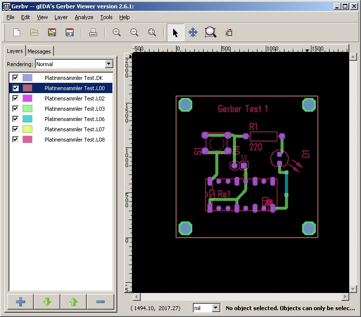

Hallo Jakob! Kannst du eine Software zum betrachten der Extended Gerber Files empfehlen? Ich möchte überprüfen, ob Target 3001 die Layer richtig zuordnet. Ich habe CG-Prevue und Gerbv ausprobiert, bekomme aber die .L01, .L02 Files usw. nicht geöffnet. Ich bin noch neu auf dem Gebiet Gerber und Produktion. Liebe Grüße, Adrian.
hm ... ich benutze hier ein kommerzielles Tool für dei Gerberbearbeitung ... aber was passiert denn wenn du zu testzwecken einfach die Standartdateiendungen für gerberdaten nimmst?
>Kannst du eine Software zum betrachten der Extended Gerber Files empfehlen? Ich benutze gerne und oft: http://sourceforge.net/projects/gerbv/ mfg bastard
Hi, ich war gerade dabei ne Lange Nachricht zu schreiben, da hab ich das Problem gefunden. Ich hatte die Blendendaten nicht integriert. Jetzt konnte ich meine Platine in Gerbv öffnen. Trotzdem wäre es nett, wenn ihr einmal über die Export Einstellungen in Target drüberschauen könntet (Siehe Screenshot). Ich suche zum Beispiel vergeblich die Option wo ich dieses "metric / 2:4 absolute leading zero supression" einstellen kann. Liebe Grüße, Adrian.
