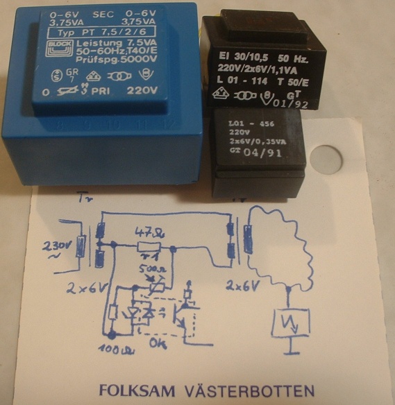

Hallo liebes Forum, ich wollte eine alarmanlage bauen, die einen gehegezaun auf hütespannung und unterbrechung überwacht. Natürlich mit Akkupufferung, Sabotage und mit einer großen Sirene :) das klappt eig alles schon ganz gut, nur bei der unterbrechungserkennung komm ich einfach nicht weiter. ich hab mal die schaltung gepostet. Mit der 16V wechselspannung wird der trafo t1 an der sekundärwicklung angeschlossen. die primärwicklung schickt dadurch dann einen wechselstrom in die gehegezaunschleife, die dadurch auch galvanisch von der alarmanlage getrennt wird. spannung vom weidezaungerät ist ca 5000 V oder so. Wenn jezt jemand herkommt und den gehegezaun durchschneidet oder wenn ein baum drauffällt, dann wird diese schleife ja unterbrochen >> der widerstand in der sekundärwicklung wird größer >> durch den shunt-widerstand t1 fliest weniger strom (naja shunt ist übertrieben eher ein spannungsteiler)>> spannung sinkt >> alarm wird ausgelöst. das problem ist, das es nicht funktioniert weil der spannungsunterschied zu klein ist. ich hab für t1 einen 0815 printtrafo hergenommen. Welcher trafo könnte da besser gehen? oder hat jemand eine idee wie man das anders messen kann? danke schon mal für die antworten
Optokopler, R und die Sekundärspule eines Trafos in die Schleife.

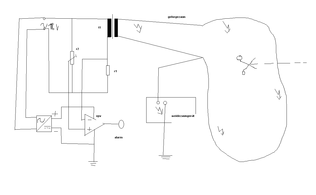

Bist du sicher, dass die Spannung an den Eingängen des Operationsverstärkers immer sauber innerhalb der Betriebsspannung des OPs liegt? Ist mir nicht ganz klar. Wenn nicht, könnte das der Grund für die Fehlfunktion sein. Eigentlich müsste sich der Wechselstromwiderstand an der Sekundärseite des Trafos bei Lastabwurf drastisch ändern. Es sei denn r1 ist viel zu groß, dann fällt in beiden Fällen fast alle Spannung an r1 ab. Ich würde aber ebenfalls zu Winfrieds Vorschlag tendieren: vergess den OP, schalte in Serie zu r1 die Diodenstrecke eines Optokopplers. Nimm einen Koppler mit zwei antiparallen Dioden oder schalte eine externe Diode antiparallel hinzu. Außerdem schalte ein Poti parallel zur Diode, um bei offem Primärkeis des Trafos den Dunkelstrom des Optokopplers abzuleiten. Pass auf, dass du den Optokoppler nicht durch zu hohen Diodenstrom zerstörst.
#2512290
Die Schaltung oben könnte schon ein paar Probleme haben: Wenn die Wechselspannungsquelle einen DC Anteil hat, kann der Trafo in die Sättigung gehen. Ein normaler Trafo könnte von der Isolierung nicht ausreichen und stellt für die Weidezaumspannung ggf. auch schon eine relativ große kapazitive Last da. Der OP bekommt eine Wechselspannung mit veränderlicher Spannung und Phase, aber wirklich stabil 0 wird die Spannung nicht. Wo jetzt der OP eingezeichnet ist, müsste man schon erst einen Differenzverstärker, dann eine Art Gleichrichtung haben und dann an Hand er Amplitude und ggf. auch Phase entscheiden. So wie gezeigt wird der OP eigentlich immer ein Rechtecksignal am Ausgang abgeben. Eine einfache Alternative wäre es ggf. direkt am Weidezaun eine LED einen kleinen Strom durch die Schleife in einen Lichtleiter schicken zulassen. Das ganze gespeist von einem kleinen Akku, direkt auf Potential des Weidezauns. Aus Stromspargründen wird man da wohl einen Konstanten Strom nehmen sondern eher Pulse etwa alle 100 ms (nur nicht gerade die Frequenz vom Weidezaungerät). Sparsam aufgebaut könnte man da in den Bereich kommen, dass 2 AA Zellen 1 Jahr halten. Die Empfängerseite kontrolliert dann halt die Impulse.
ok neuer plan neues glück XD da ich keine batterie einbauen will wird wieder durch den trafo ein prüfstrom eingespeist. der optokopler überträgt dann das signal (sind ja dann halbwellenimpulse) und der kondensator danach soll bewirken dass vom optokopler das signal 3, 4 halbwellen aus bleiben muss, damit der alarm an das speicherflipflop weitergegeben wird. da aber die möglichkeit besteht, das irgend ein teil vom stromzaun die erde berührt, kann es ja sein das am trafo+optokoppler eine hohe spannung anliegt, die evtl. dann was kaputt macht. deswegen dachte ich an einen kondensator der diese überbrückt und mit dem trafo quasi einen l-c hochpass bildet. meint ihr das funzt so? muss ich nur noch schaun ob in meiner ausschlacht-platinen-sammlung i-wo ein optokopler verbaut ist :)
da hab ich den neuen plan noch eingefügt

Wenn man schon beim Trafo bleibt, kann man auch auf der Primärseite überwachen. Man muss nur auf die Qualität der Isolierung achten und die Überwachung des Stromes nicht zu empfindlich machen. Durch den Kurzschuss über den Draht auf der Sekundärseite ändert sich die Impedanz schon ganz deutlich - das sollte sich ohne größere Problem Detektieren lassen.
also doch plan 1? ich probier mal einen anderen trafo aus vll ein übertrager aus nem ela lautsprecher

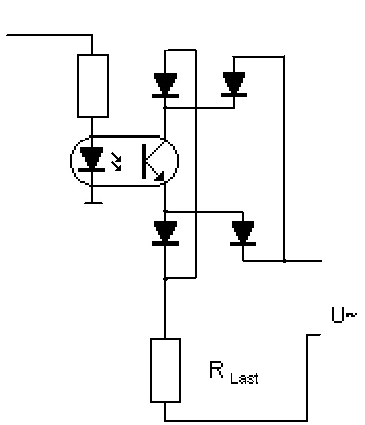

Hallo M.M. ich denke ein Optokoppler dürfte am betriebsichersten sein, da hast du eine doppelte galvanische Trennung: einmal wichtig wegen der Hochspannungspulse des Weidezauns, zum anderen beim Gewitter. Gut, beim Direkteinschlag ist alles hin, aber ein mehrere 100m langes Kabel fängt auch so genug ein. Ich habe mal ein wenig gemessen. Einmal die vom Vorposter angesprochene kapazitive Belastung der Hochspannungspulse durch den Messtrafo. Habe drei Printtrafos getestet, siehe Bild. Alles 2x6V-Trafos, Kapazität beide Sek. gegen Primär: 7 Watt, der Blaue: 40pF 1,1 Watt: 17pF 0,35 Watt: 22pF Ich denke die Kapazität wird die Hochspannung nicht sehr belasten. Habe anschliessend eine kleine Testschaltung aufgebaut. Der mit 6V speisende Trafo ist der Blaue, der Messtrafo der 1,1Watt Trafo. Ich habe dessen Primärwicklung in Serie geschaltet, so dass sich im Primärkeis im Kabelbruch-Fall eine ungefährliche Spannung einstellt. Am 47-Ohm Widerstand zwischen den beiden Trafos greift man die Messspannung ab. Ergebnis: offener Weidezaunkreis: 1,1V geschlossener Kreis : 3,4V Wobei auch ein 100 Ohm Leitungswiderstand im Weidezaunkreis wie ein Kurzschluss wirkt. Sollte so auch erwünscht sein. Mit den Messwerten sollte auch die Optokopplerschaltung funktionieren, die ich aber nicht aufgebaut und überprüft habe. Übrigens, Optokoppler findet man oft in Schaltnetzteilen. MfG
ey cool, danke für die antwort :) ich hab selber nochmal rumprobiert mit meinem 1. plan und hab festgestellt dass wegen dem hohen messwiderstand (1k) fast keine spannung an meinem messtrafo abgefallen ist. den widerstand hab ich absichtlich so hoch gewählt, weil ich so wenig leistung wie möglich verbraten wollte... jetzt hab ich die schaltung nochmal gebaut aber mit 50 ohm und siehe da: es funktioniert :))) die zehnerdiode ist da weil sie wahrscheinlich den optokoppler schützen soll oder? und nochmals danke, muss ich den beitrag i-wo als gelöst makieren?

Man kann auch Wechselspannung mit einem Optpokoppler und einem Grätzgleichrichter potentialfrei schalten.
#2514833
Winfried J. schrieb: > mit einem Optpokoppler ... soweit die Theorie. Bleibt nur die kleine Frage, ob Dein Optokoppler mit dieser Schaltung und diesem Aufbau einen Tag am Elektrozaun überlebt??
Natürlich im 6 V Kreis einzubauen nicht im HV kreis und bei höheren Leistungen mit Darlingtonstufe

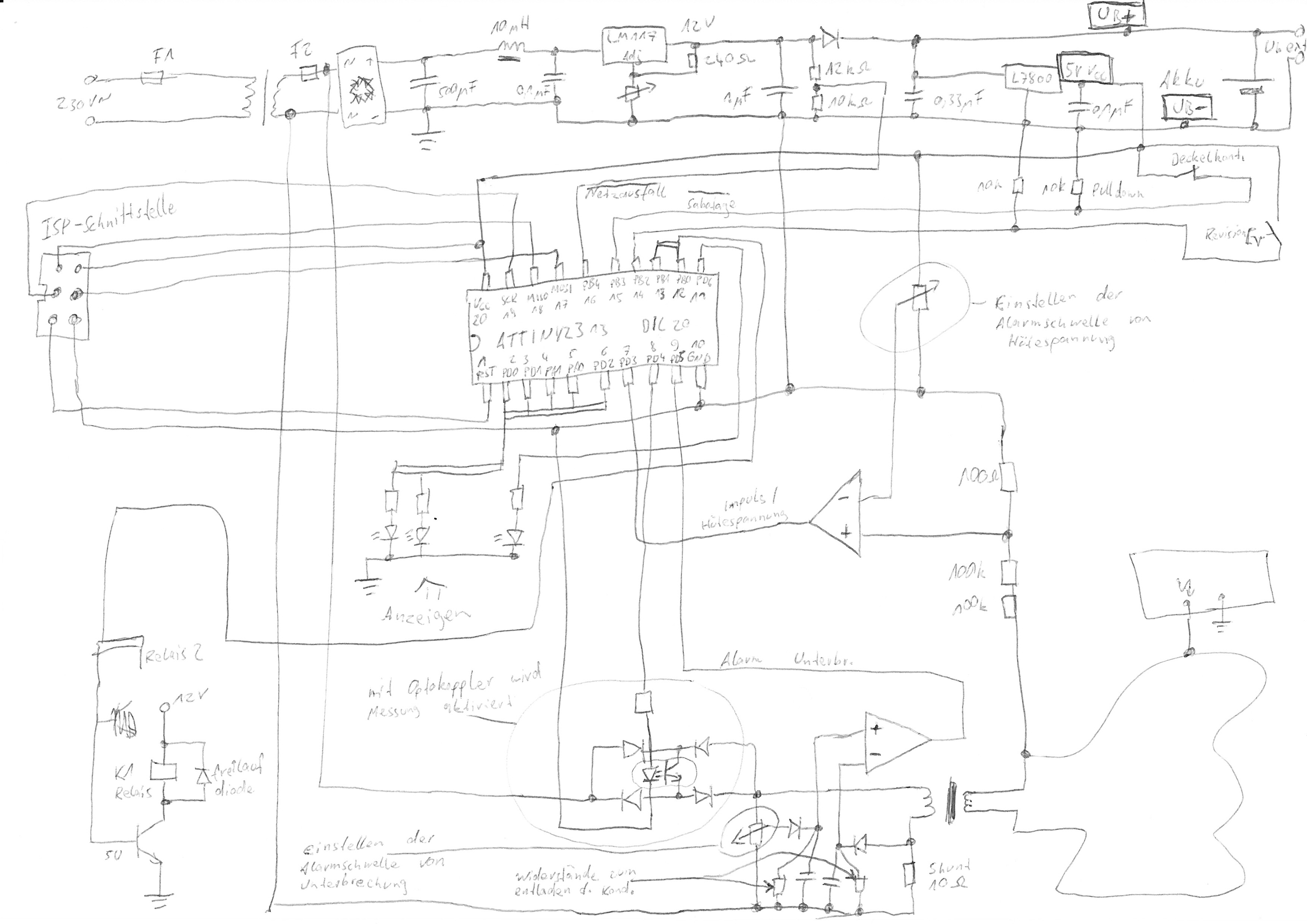

M. M. schrieb: > kann da wer einen hersteller empfehlen? Ein paar gibt's hier zur Auswahl: http://www.mikrocontroller.net/articles/Platinenhersteller
#2559911
Hallo M. M., schwer zu lesen,der Schaltplan. Bleistift auf Butterbrotpapier ist unübersichtlich :-) Der erste Schritt zu einer Platine wäre die Übertragung in ein CAD-Tool. Ich persönlich empfehle Eagle, mit der Freewareversion kann man Stromlaufpläne zeichnen und bis zur 1/2 Europlattengröße (10cm x 8cm) doppelseitig layouten. Müßte für dein Gerät genügen. Die ISP-Schnittstelle ist so richtig angeschlossen. Du brauchst auch GND und Vcc, sonst beschwert sich das Programmiergerät. Wie willst du die SW entwickeln und debuggen? Wenn du einen ICE mit debugWire verwendest, ist auch die Reset-Leitung des ATtiny wie in deinem Plan erstmal ohne C richtig angeschlossen. Später im Betrieb würde ich einen Kondensator im nF-Bereich nach GND vorsehen, sonst Gefahr unbeabsichtigter Resets. Generell solltest du an alle ICs, bes. die digitalen wie den uC einen 100nF-Kondensator (keramik) dicht am IC von Vcc nach GND vorsehen. MfG

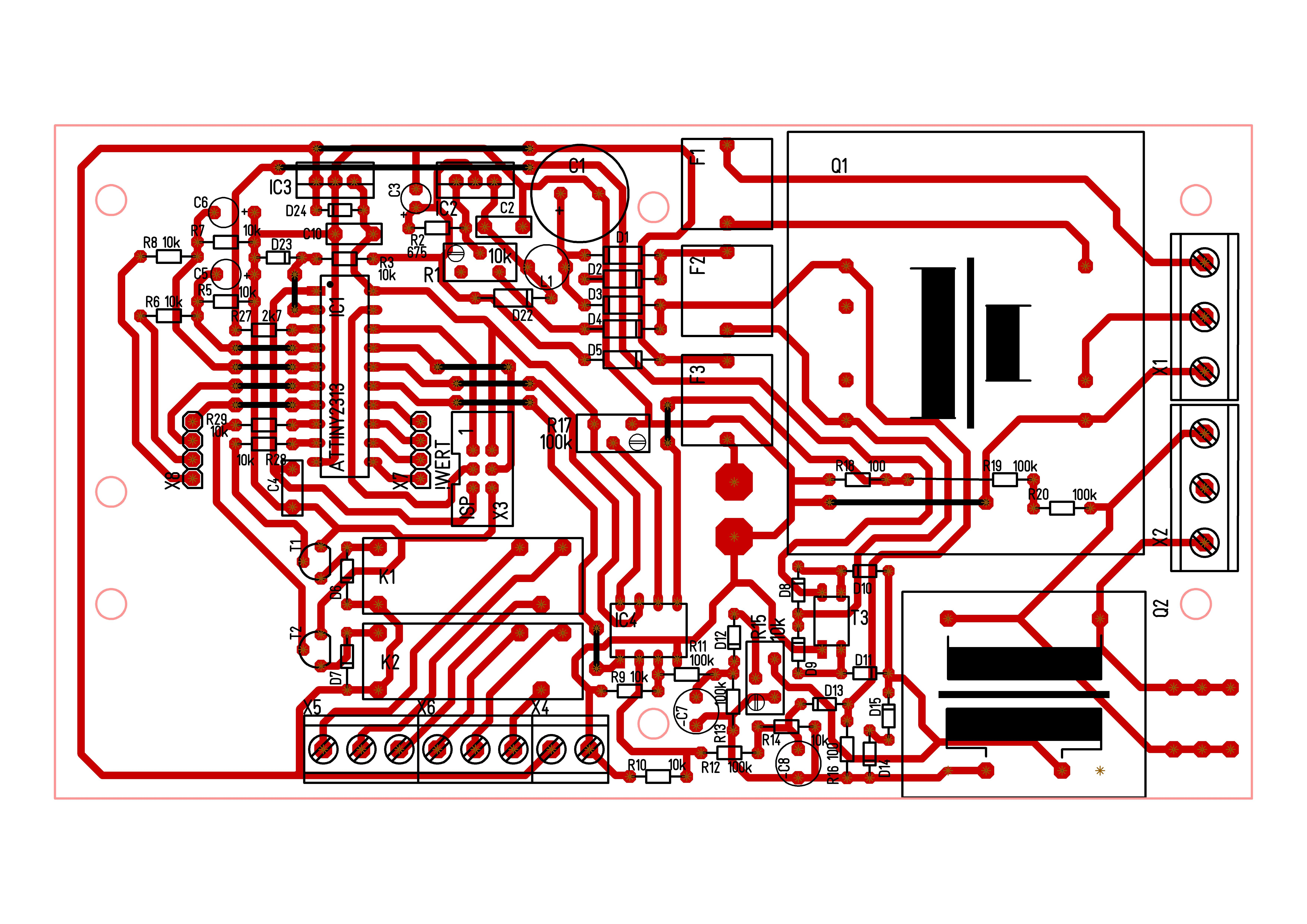

hallo ich layoute grad die platine mit target3001. der keramik konsendator an der versorgung ist auch schon drin :-). ist statt einem kondensator am reset-pin ein pull-down widerstand (push-down ... ka) gemeint? sonst hängt ja das signal immer noch in der luft? und das programmiergerät (ich hab ein usb-gerät von conrad gekauft) wird also von meiner platine versorgt, wenn ich das richtig verstehe? und wenn man aber selber einen ISP-RS232-Adapter mit widerständen und z-dioden zusammenlötet, braucht man dann nur GND (also kein Vcc)? die software mach ich mittels assembly und spiel sie einfach aufm mc. debuggen tu ich da nix, das muss dann einfach gehen (hab ich zumindest vor). und danke für die aufschlussreichen antworten :-)
#2562031
Den ISP Programmer von der Zielplatine aus zu versorgen ist möglich und auch üblich. Die Version mit Widerständen und ZD am RS232 Port braucht ggf. die Spannung nicht - schaden tut sie aber auch nicht. Die Resetleitung hat intern schon einen Pullup Widerstand. Weil der in gestörter Umgebung eher etwas groß ist, macht man oft noch einen externen Widerstand dazu oder alternativ einen kleinen Kondensator oder ggf. auch beides. Dies dient dazu um die Gefahr für einen Reset durch Störungen zu reduzieren, bzw. Teils aus Gewohnheit, denn einige der ersten AVRs brauchen den Widerstand noch.
Hallo, ich habe die Platine gelayoutet. Wenn wer möchte kann er mal drüberschaun, das wär nett :-). Aber eig müsste sie passen. Nur eine Frage hätte ich noch: ich hab in das datenblatt vom ATtiny2313 gesehen, und da standen bei den Pins so kürzel z.B. PB3. Das soll warscheinlich heissen Port B 3. Kann ich jeden Port extra als eingang oder als ausgang benutzen oder nur Gruppe A, B, C, D extra? Und wo stell ich das ein?
jeden pin einzeln am besten list du das datasheet
M. M. schrieb: > Alarmanlage.PNG > > 6,6 MB, 15 Downloads ähm hast du schon mal was von Bildformate gehört? Ich mein ja nur 6,6Mb für einen einfachen Schaltplan... Mfg
da ich nach email-anfrage an einen hersteller keine rückmeldung bekommen habe und ich keine lust hatte einen anderen zu suchen und zu warten, hab ich die platine nun doch selber geätzt. Siet zwar nicht so schön aus, funktioniert allerdings :) Ich bin grad dabei mit dem assembly-tutorial meinen attiny zu programmieren. Hab ich das richtig verstanden bzw. gelesen, dass ein Interrupt nur von Port D1 oder D2 ausgelöst werden kann? (bein attiny2313). Und ja ich hab das datenblatt gelesen, wollte es nur besätigt bekommen ;-).
Ich polle die eingänge jezt, und wenn der hochspannungs-impuls zu kurz
ist löte ich noch einen kleinen kondensator parallel neben den Eingang.
