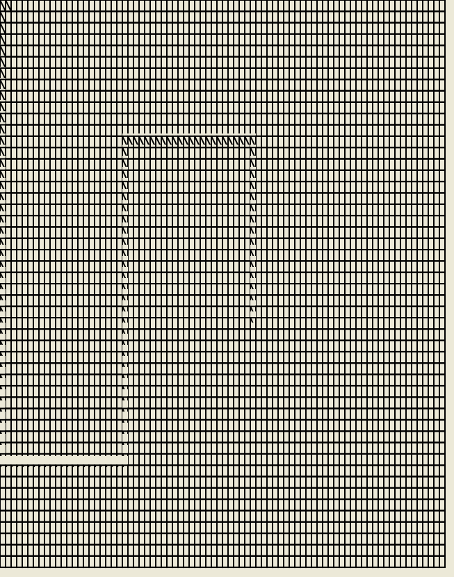

Aber: Ich habe mittlerweile ein kleines Programm "entwickelt"
(Guttenbergmethode = Code aus dem Internet zusammenkopiert) welches sich
als Ersatz für eine maximierte DOS-Konsole eignet. Darin lässt sich
mittels Pfeiltasten eine Spur zeichnen.
Problem: Das ganze ist viel zu langsam, obwohl ich den Timer auf 1ms
gestellt habe. Hat jemand einen Vorschlag wie ich die Sache deutlich
schneller kriege? Ich hatte schon testweise den Buffer als String-Array
definiert
typedef char string_t[XMAX+1];
string_t buffer[YMAX];
for(y=0;y<YMAX;y++)
  buffer[y][80]='\0';
cairo_show_text(cr, buffer[y]);
), macht die Sache aber nicht merklich schneller.
Vorschläge?
PS: Das Programm lässt sich mit Alt+F4 beenden.

#2513629
Ahh, Anhang ist ja da!
Sorry, dann noch ein Post...
http://developer.gnome.org/glib/2.26/glib-The-Main-Event-Loop.html#g-timeout-add
Note that timeout functions may be delayed, due to the processing of
other event sources. Thus they should not be relied on for precise
timing. After each call to the timeout function, the time of the next
timeout is recalculated based on the current time and the given interval
(it does not try to 'catch up' time lost in delays).
Also dieser Timeout wird sicher nicht alle 1ms auftreten.
Dann weiter:
  gtk_widget_queue_draw(window); //neuzeichnen auslösen
da steht queue drin, also dein neuzeichnen wird in die Warteschlange
gestellt.
neu gezeichnet wird dann wenn er Zeit hat. Leider hat er aber keine
Zeit, da die ganze Zeit dein Timer auslöst, und ihm sagt er soll dann
mal neu zeichnen...
Versuche mal den Timer höher zu stellen, und nur neu zeichnen was
wirklich nötig ist.
Zudem geht das rendern von Text relativ lange, ggf. könntest du ein Bild
machen (dynamisch) und dann dieses Zeichnen, das könnte noch einen
Performance Vorteil bringen.
Mit den richtigen Parametern ist das dann sicher kein Problem, ich
stelle PDFs so dar, und da lässt sich flüssig scrollen...
mfg Andreas

#2513670
xpler schrieb:
> Oh - das ging schnell!
Zu schnell, ich musste 3 mal Posten bis ich alles gesagt hatte=)
> Allein für die paar Codezeilen hab ich ewig gegoogelt...
Jaja, kenne ich.
Mein Projekt ist OpenSource, da du aber wohl Anfänger bist nützt es dir
nichts wenn ich dir das gebe...
Ich gebe hier ein paar Codeschnipsel, und hoffe die bringen dir was:
Die Variable in die neu gezeichnet wird:
  cairo_surface_t * rectBuffer = cairo_image_surface_create(CAIRO_FORMAT_ARGB32,
width, height);
  cairo_t * crRect = cairo_create(rectBuffer);
Hier die Position einstellen, also willst nur (40,40) / (60, 60) neu
zeichnen, so verschibst du du einfach um -40, -40, und oben bei der
Grösse gibst du 20, 20 an.
  cairo_translate(crRect, -x, -y);
Hier zeichnen.
  cairo_destroy(crRect);
Hier wird dann tatsächlich auf das Fenster gezeichnet, das geht schnell!
  cairo_t * crPageBuffer = cairo_create(view->crBuffer);
  cairo_set_operator(crPageBuffer, CAIRO_OPERATOR_SOURCE);
  cairo_set_source_surface(crPageBuffer, rectBuffer, x, y);
  cairo_rectangle(crPageBuffer, x, y, width, height);
  cairo_fill(crPageBuffer);
  cairo_destroy(crPageBuffer);
  cairo_surface_destroy(rectBuffer);
In etwa so geht das ziemlich gut, Timing nicht zu schnell machen!
Schnelles Timing wird dich negativ, nicht positiv beeinflussen!
Du sollste ggf. eher KeyEvents auf dem Window abfangen, anstatt zu
Pollen, das braucht viel Leistung.
mfg Andreas
#2513714
Ich habe dein Beispiel etwas angepasst, so läufts.
Das mit der Grafik bringt sicher was, wenn du das Multihtreaded und
korrekt machst, mein Auszug oben reicht nicht, aber wenn du nur den
geänderten Bereich neu zeichnest ist es viel schneller.
IST NUR EIN EINFACHES BEISPIEL.
Am besten machst du Setter die dann die Daten korrekt handeln etc.
mfg Andreas
Gast #2513908
Irgendwie steig ich da nicht durch. Wenn ich das laufen lasse sehe ich
nur ein ganz kleines Stückchen schwarzen Hintergrund, ich will doch das
ganze Fenster schwarz haben... Naja, vielleicht brauch ich eine Pause.
80*50 Labels zu erstellen klappt übrigens auch nicht wirklich, das
Ändern der Beschriftung braucht seine Zeit.
Wenn ich meinen Code so abändere dass nur noch geänderte Teile des
Bildes neu gezeichnet werden
      if(buffer_ch[x][y])
        cairo_move_to(cr, (width/80)*x, (height/50)*y + _MIN(width/80,height/50));
        s[0]=buffer[x][y];
        cairo_show_text(cr, s);
        buffer_ch[x][y]=0;
funktioniert es schnell genug, aber eben nur so lange nur nur wenig
geändert wird, das ist auch keine Lösung.
Ich geb die Suche nach der schnellsten Funktion für heute auf, bis
morgen...
Persönliche Seite #2514107
> bis morgen...
Eventuell statt mal nach der "schnellen einfachen unkomplizierten
Funktion" zu suchen mal einen geeigneten Algorithmus/Datenstruktur
wählen?
Wenn du wirklich "nur" eine Textkonsole haben willst, würde ich:
- char array als Schnittstelle zwischen "Konsole" und Programm
- Ein großes Canvas
- Alle zu verwendenden Zeichen als Bild einmalig erstellen (dynamisch
oder statisch)
- Immer wenn sich ein Buchstabe ändert das vorgerechnete Bild an die
passende Stelle malen
- das Ganze noch in passenden Model/View/Controller Klassen kapseln
fertig ist deine Konsole und auch noch bestimmt unschlagbar schnell als
die Variante "immer alles malen".
#2514109
Ich weiss das nicht alles neu gezeichnet wird, ist auch nur ein
Beispiel, und nicht die fertige Lösung.
Mach folgendes:
Erstelle dir eine Grafik, in der legst du das ganze Alphabet ab.
Wie siehst du oben, dann zeichnest du keine Buchstaben mehr sondern
kopierst Stücke des Bildes auf deinen Bildschirm.
Zudem zeichnest du nur neu was du wirklich musst, siehe GdkEventExpose
*event, da drin hats ein Area oder so.

Gast #2518132
Andreas B. schrieb:
> Mach folgendes:
Genau das habe ich versucht zu basteln (s. Anhang), so wirklich schnell
ist es aber auch nicht... Verbesserungsvorschläge?
Es gibt einen kleinen Schönheitsfehler bei der Darstellung, das liegt
aber nur an der verwendeten Bilddatei (auf die Schnelle mit Paint
gemacht).
