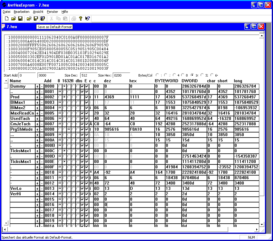

Moin zusammen, Ich möchte kurz meinen EEPROM-Editor vorstellen, den vielleicht auch der ein oder andere nützlich finden kann. Es gab zwei Gründe, warum ich nun auch einen Editor für EEPROM-Dateien geschrieben habe: 1. Wenn ich beim Brennen schon Parameter im EEPROM ablegen wollte, musste ich recht mühsam ALLE Parameter in Hex angeben und durch 'nen Binär-To-IntelHex-Konverter jagen.. 2. Beim Missbrauchen des EEPROM als Datenlogger kann das Auseinanderklamüstern ebenso nervig sein, wenn die Datenpakete aus mehr als immer nur gleichen 8- oder 16- Bitwerten bestehen. Was mein kleiner Editor vor allem kann: -Erstellen von Intel-Hex-Dateien -Laden, Ändern, Speichern von Intel-Hex-Dateien -Formatierte Anzeigen von Intel-Hex-Dateien (8,16,32 Bit, signed/unsigned, little-/big endian) -Ändern direkt im gewünschten Format als Buchstabe, dezimal oder Hex -Laden, Ändern, Speichern von "Format-Dateien" für beliebige eigene Projekte -Intel-Hex-File mit 4,8,16,32 oder 64 Byte/Zeile schreiben/lesen -Dateinblöcke, ab einer Startadresse -Anzeige in Seiten à 32Byte (Blättern mit Scrollbar links) -Er macht für zumindest für meine Bedürfnisse das, was er soll :-) Was er NICHT kann: -Eine vernünftige Hilfe anbieten -Formatierte Ausgabe/Ändern von float und double (vorgesehen, aber nicht ausprogrammiert, weil ich es bisher nicht brauchte) -Nicht zusammenhängende Speicherbereichen händeln. -Offset-Komandos im Hex-File -Dateien händeln mit mehr als 0x1000 Bytes (4k EEProm) -Direktes Überschreiben im Hexfile (oberes Editfeld) -Mit ordentlichen Shortcuts dienen ( ..für das Wechseln zwischen den Edit-Feldern täte es gut..) -Als Programmier-Tutorium dienen. (Dazu ist er zu schnell "dahingehackt" bzw. gewachsen) Ansonsten: Geschrieben ist er mit VS2008 und MFC. Er ist wie er ist, das heißt ich übernehme natürlich keine Garantie für irgendwelche Fehler etc. Den Quellcode kann ich zur Verfügung stellen...hier oder woanders. Schiko
Hallo, ich habe gerade mal dein Programm ausprobiert, und es tut genau das, was ich wollte :) ! Vielen Dank!

Ronnie schrieb: >>Wenn ich beim Brennen schon Parameter im EEPROM ablegen wollte, > [..] Heutzutage mit dem > In-circuit Programmer braucht man das so nicht mehr. Noch ein Bespiel, wie mir der Editor gerade sehr hilfreich ist: Kunde XY hat ein Board mit diversen eigenen Einstellungen, Kalibrierungen, Messdaten o.ä. usw, die im Eeprom abgelegt sind, und auch erhalten bleiben sollen. Jetzt sollen aber ein paar Eeprom-Parameter nachträglich geändert werden. -Download der aktuelle Einstellung mit dem Avrstudio o.ä. -Ändern der Eeprom-Hex-Datei mit meinem Editor -Upload der aktuelle Einstellung mit dem Avrstudio o.ä. fertig. > Meine Konstanten zu Initialisierung und Parametrisierung von Prozessen, > werden im Programm gemacht. Das sollte man auch weiterhin tun und reicht völlig aus, solange man einer einzigen Initialisierung je Controller/Programversion auskommt. > Und wenn man die Parameter ueber ein Kabel uebertraegt braucht man auch > kein Intel Hex. ..aber ein Programm und Schnittstelle auf der PC-Seite ein wenig mehr Flash und Code, Pins, Performance, und "Drumrum" auf dem Boardseite. Und manchmal kommt es auch auf Größe an. Grüße Schiko
Hallo Schiko, prima Tool, habe ich lange gesucht! Kann man wirklich gut zum Editieren einzelner Zellen gebrauchen. Hab nur das Problem, dass das Scrollen bei mir extrem langsam geht, da wird man fast wahnsinnig (Win7 pro 32). Hast Du evetuell noch die Möglichkeit ein Suchen/Ersetzen mit einzubauen bzw. das EE mit Werten zu füllen (...musste ein 1Mb EE mit 00 füllen ..:-( ). Viele Grüße, Niro
Bernd E. schrieb: > prima Tool, habe ich lange gesucht! Danke > Kann man wirklich gut zum Editieren einzelner Zellen gebrauchen. > Hab nur das Problem, dass das Scrollen bei mir extrem langsam geht, da > wird man fast wahnsinnig (Win7 pro 32). ähm ja, ich könnte eine Menge zu beschleunigen, wenn ich mir die zu ändernden Felder bei einem Werte-Update merken würde, da lohnt sich der Aufwand für mich nicht... Vielleicht kann ich aber mit viel copy 'n past die 1000 einfachen myText.Format( .. value); myControl.Update( myText ); durch sinngemäße Abfragen: myText.Format( .. value); if(myText != oldText) myControl.Update( myText ); ersetzen. Bringt vielleicht ~Faktor 4 > Hast Du evetuell noch die Möglichkeit ein Suchen/Ersetzen mit einzubauen > bzw. das EE mit Werten zu füllen (...musste ein 1Mb EE mit 00 füllen > ..:-( ). Das wäre kein großes Problem, aber meinst Du wirklich 1MB? Ich habe ein simples Feld von 4kB je Datei. Schiko
Hallo Schiko, vielen Dank für das tolle Programm. Bei mir geht das Scrollen auch sehr langsam, aber das ist verschmerzbar. Ich lese auch das EEPROM mit AVRStudio aus, verändere sie mit Deinem Programm und spiele sie zurück. Bei mir geht es um den Test von Firmwareupdates und auch die Parametrierung von Geräten. Schönen Gruß, Christian
