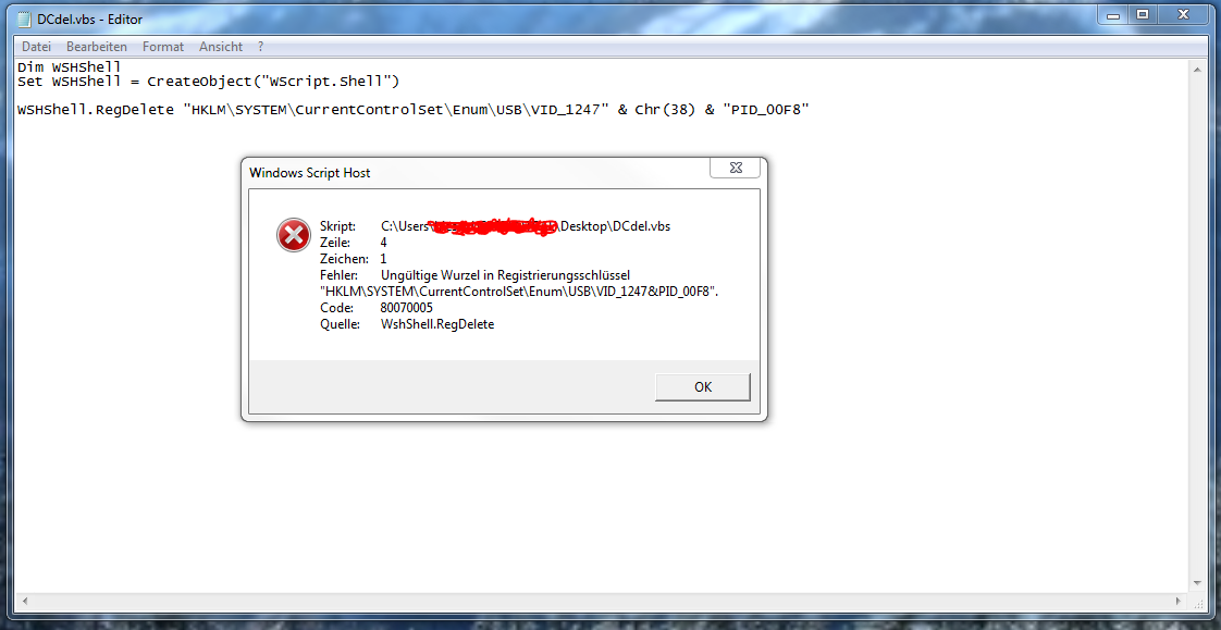

Ich habe ein kleines Problem und weiß nicht weiter:
Ich möchte einen bestimmten Eintrag aus meiner Registry per script
löschen lassen. (siehe Bild)
Am Besten den kompletten Ordner/Strang.
Ich habe es mit folgendem Code schon probiert:
Dim WSHShell
Set WSHShell = CreateObject("WScript.Shell")
WSHShell.RegDelete
"HKLM\SYSTEM\CurrentControlSet\Enum\USB\VID_1247&PID_00F8"
Bekommen aber nur gesagt, dass das Wurzelverzeichnis nicht existiert,
blablabla...
Kann mir jemand helfen??
Danke im Voraus
von Robert L. (lrlr)
naja
"HKLM"
sollte man vermutlich ausschreiben..

von Timmo H. (masterfx)
Vielleicht ist das "&"-Zeichen hier das Problem.
Versuch mal
WSHShell.RegDelete
"HKLM\SYSTEM\CurrentControlSet\Enum\USB\VID_1247" & Chr(38) & "PID_00F8"
von Matze (Gast)
also habe es mal ausgetestet, aber ich bekomme wieder die gleiche blöde
Meldung...
Hat jemand noch eine Idee??
das ist u.U: das hauptproblem:
http://support.microsoft.com/kb/279847/de
(man kann soweit ich das jetzt getestet habe, überhaupt nur WERTE
löschen, keine Schlüssel)

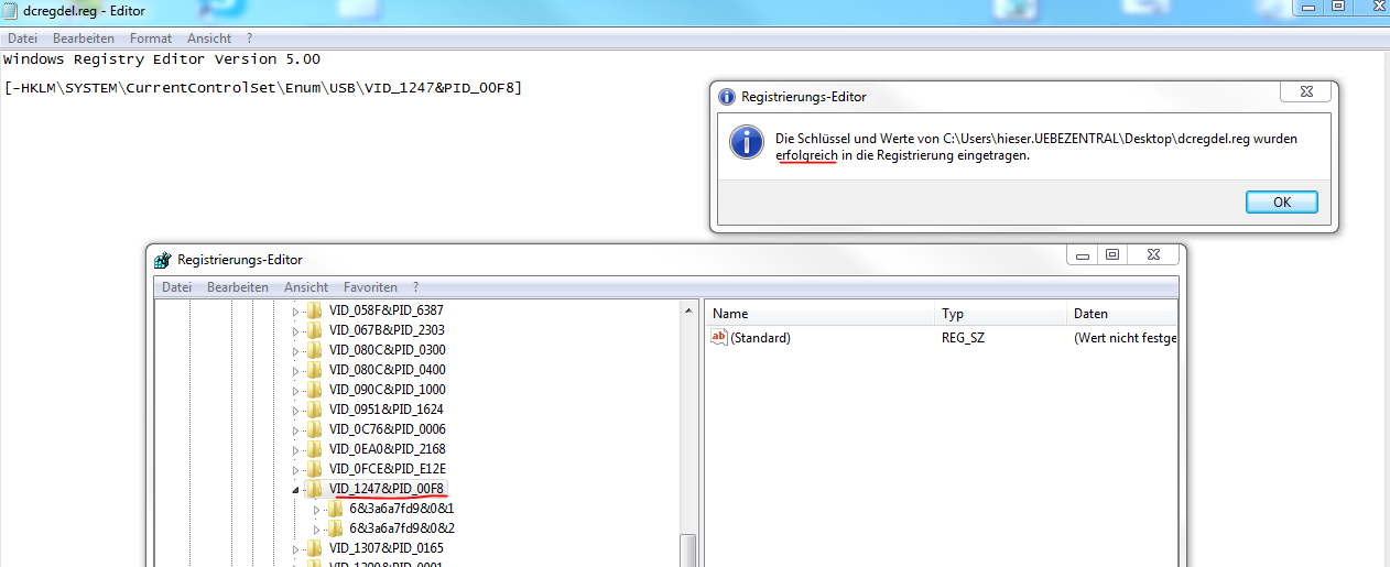

von Walter (Gast)
möglicherweise hilft Dir devcon.exe von MS, ein vollwertiger Ersatz für
den Gerätemanager, batchfähig.
Das Löschen auch von Schlüsseln ist über ein Registryskript möglich, das
regedit als Kommandozeilenparameter übergeben wird:
blafusel.reg
Windows Registry Editor Version 5.00
[-HKLM\SYSTEM\CurrentControlSet\Enum\USB\VID_1247&PID_00F8]
Durch das Voranstellen des '-' vor den Schlüsselnamen wird der Schlüssel
gelöscht.
Die Datei kann mit einem Doppelklick in die Registry importiert werden,
oder aber per Kommandozeile (was natürlich entsprechende Berechtigungen
voraussetzt):
regedit.exe /s blafusel.reg
Mehr dazu hier
http://support.microsoft.com/kb/310516/en-us

von Matze (Gast)
also mit dem Registryeintrag hatte ich es ganz am Anfang getestet aber
leider löscht er gar nichts raus.
Noch jemand eine Idee?
