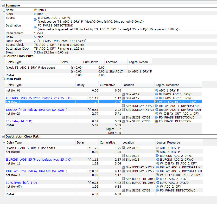

Ich habe einen FF. Die Datenleitung und Clock Leitung ist an einem PAD
angeschlossen
Die Daten kommen also über ein PAD in den FPGA, gehen durch den Input
Buffer und anschließend durch eine Delay Line zum D Eingang des Flip
Flops.
Das Clock Signal geht durch den Input Buffer über eine Delay Line, dann
über einen Globalen Clock Buffer zum Clock Eingang des Flip Flops.
Die Delay Lines werden mit 200MHz Referenztakt betrieben. Ich verwende
einen Virtex 5 Speedgrade -1 XC5vlx30t -1ff665 FPGA.
Die Delay Lines sin beide auf FIX eingestellt und der Value beträgt 0.
Demnach soll keine Verzögerung durchgeführt werden, es wird also nur die
Durchlaufzeit berücksichtigt.

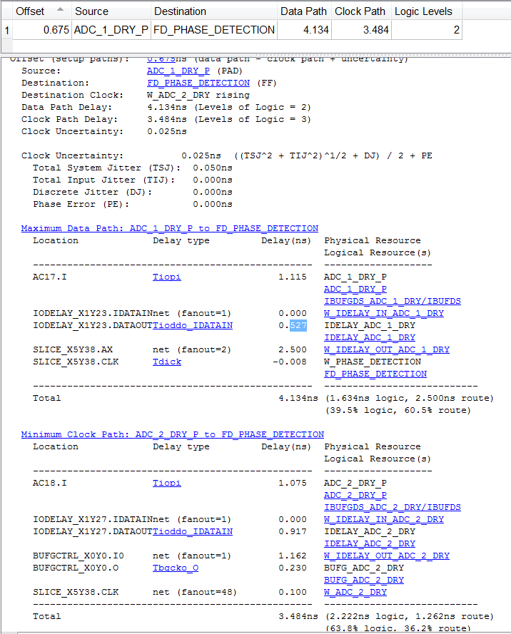

Nun habe ich mir die Timings angeschaut die ISE berechnet hat. Dabei ist
mir sofort aufgefallen das die Durchlaufzeit des IDELAYS unterschiedlich
ist. Bei Datensignal beträgt die Durchkaufzeit 0,527ns und beim Clock
Pfad 0,917ns. DIes obwohl die IDEALY Elemente identisch konfiguriert
sind.
Anschließend habe ich eine Timing Simulation durchgeführt. Dort habe ich
bei beiden IDELAY Elementen die gleich Durchlaufzeit gemessen.
Ich dachte die Timing Simulation greift auf die Daten zu die ISE zuvor
berechnet hat und stellt diese nur visuell da. Dann dürfte es ja keinen
Unterschied zwischen den Ergebnissen kommen.
Die alles entscheidene Frage ist natürlich was ist denn jetzt richtig?

von Johann (Gast)
SOrry Miller aber es geht darum das die IDELAY Durchlaufzeiten nicht
identisch sind einmal 0.527ns und das andere mal 0,917ns siehe
Screenshot oben.
Bei der Timing Simulation bekomme ich genau bei beiden Elementen 0,527ns
raus.
Was mich außerdem wundert, das die Laufzeit zwischen den Input Buffer
und dem IDEALY mit 0ns angegeben wird.
Ich habe das gleich Design noch mal mit Plan Ahead (ISE 13.3)
untersucht. Der gibt auch eine IDELAY Durchlaufzeit von 0,527ns für
beide IDELAYs an.
Jetzt kommts jedoch wieder ganz DICKE. Plan Ahead gibt eine Laufzeit
zwischen den Input Buffer und dem IDEALY von 1.28ns an. Dies macht
werder der Simualtor noch die Timing Analyse von ISE. (siehe Screenshot)
Dadurch habe ich allein 3 verschiedene Pfadelaufzeiten nur für den
Datenpfade die sich deutlich voneinander unterscheiden.
Die Frage ist jetzt natürlich welche der Laufzeiten ist die RICHTIGE.
Vielleicht sollte man auf ISE 13.4 updaten :-)
von Christian R. (supachris)
IDELAY 0 bedeutet bei Xilinx, dass die erforderliche Setup-Zeit für das
FF dahinter 0 wird, und nicht, dass es ein Delay von 0 gibt. Daher kann
es durchaus sein, dass es unterschiedliche Werte gibt. Klingt allerdings
wirklich etwas seltsam, die 1,x ns aus dem PlanAhead sind sicherlich zu
hoch. Kannst ja die 13.4 mal parallel installieren und das Design
anschauen.

von Johann (Gast)
Schaut Euch doch mal die ISE Berechnung (1. Screenshot ganz genau an)
Die Leitungslaufzeit vom IDELAY bis zum BUFG 1.162ns während die
Laufzeit bei Plan Ahead 0ns beträgt. das kann doch auch nicht stimmen.
Der BUFG liegt ja auch einiges von IBUF und IDELAY entfernt.
Als nächstes kommt die Verzögerung vom BUFG Buffer bis zum FF Clock
Eingang.
Hier gibt ISE 0.1ns an (dies kann nie stimmen). Bei Plan Ahead sind es
1.96ns (siehe Leitung W_ADC_2_DRY)
Ich könnte mit dem Kopf gegen die Türrahmen klopfen. Warum ist das nur
so eine Scheiße
von Karlo (Gast)
Ist der Takt-Pin ein General-Purpose IO oder ein dedizierter Takt-Pin?
Karlo
von Karlo (Gast)
Auffällig: Der Takt wird als "Minimum", die Daten als "Maximum"
angegeben.
von Johann (Gast)
Beide kommen über ein Takt Pin rein.
