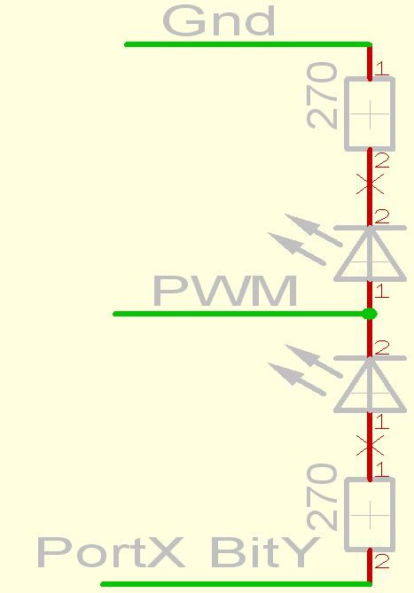

von Rudi H. (rubberdog)
Vielen Dank für eure Tipps!
MagIO, meinst Du sowas (siehe Dateianhang)?
von MagIO (Gast)
Nicht ganz ...
1. das PWM Signal muss in der Mitte eingespeist werden.
2. da wo jetzt das PWM Signal ist kommt GND hin
3. die obere LED umdrehen
dann passt es.

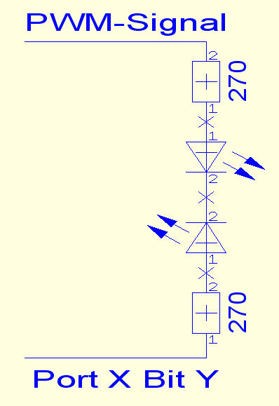

Hi, MagIO,
ist es jetzt ok?
von MagIO (Gast)
Jep ... einfach mal gedanklich durchspielen:
Das ganze blinkt, wenn PWM läuft und PIN Y HIGH ist:
PWM HIGH -> obere LED leuchtet, untere LED hat auf beiden Seiten HIGH ->
aus
PWM LOW -> untere LED leuchtet, obere LED hat auf beiden Seiten LOE ->
aus
Ausschalten durch PIN Y = LOW und PWM = input oder LOW

von Michael H. (morph1)
Rudi H. schrieb:
> ist es jetzt ok?
ich mag mich ja irren, aber der skizze nach (die dankenswerterweise auf
dem kopf steht, damit man nen knoten im hirn kriegt ;) ) würden im
abgeschalteten zustand beide leds zumindes glimmen.
von MagIO (Gast)
Wo soll denn die Spannung zum glimmen bittesehr herkommen? Ausgeshaltet
heißt PIN y auf LOW, PWM PIN entweder auch auf LOW oder auf input
umschalten.
