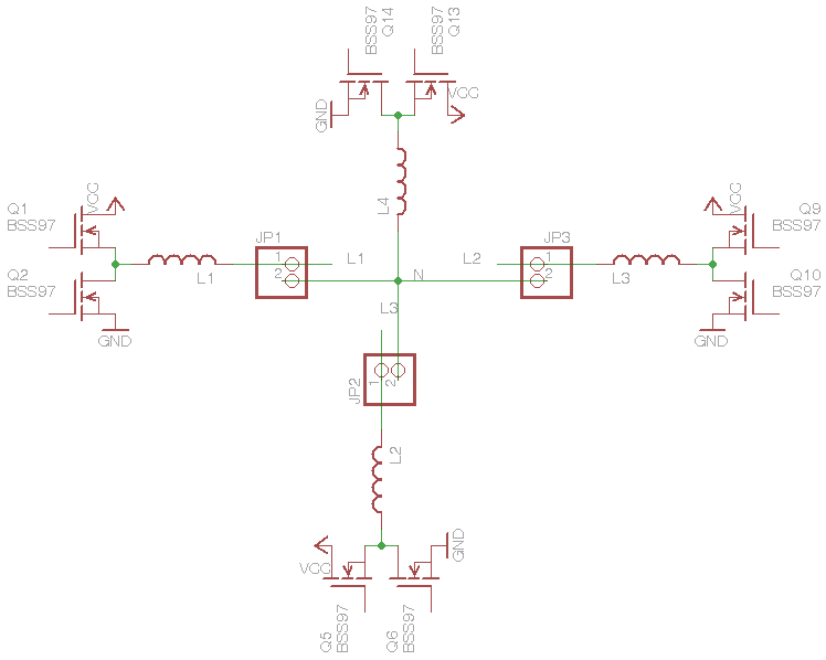

Pico Oschi schrieb: > Ein Stern braucht die Null auch nicht. Sie liegt in der Mitte. Das kommt > erst zum Tragen wenn die Last asymmetrisch ist. Wenn man asymmetrische > Lasten zulassen will, koennte man den Sternpunkt auch mit einer > Halbbruecke machen. > > Wenn man den Sternpunkt nicht statisch in der Mitte laesst, sondern auch > etwas auslenken kann, so kommt man mit den 600V auch auf 230V @ 3phasen. > Aber das ist dann schon fortgeschritten. Also mal ganz grob (im Anhang visualisiert): Man macht mit einer Halbbrücke 300V DC, definiert die als Null und lässt um diese die Phasen oszillieren. Richtig? Wenn man das dynamisch Realisiert steckt habern n Haufen regelungstechnik dahinter!!! (**Projekt für nächsten Winter vormerken**)
Ich habe für solch ein Projekt mal einen DC/DC Wandler gebaut, der aus 120V Batterie +\- 350V erzeugt, dieser war auf dem Nullpunkt belastbar. Macht die Regelung des Wechselrichters leichter, wenn der Sterpunkt stabil ist. Viele Grüsse, Ingo

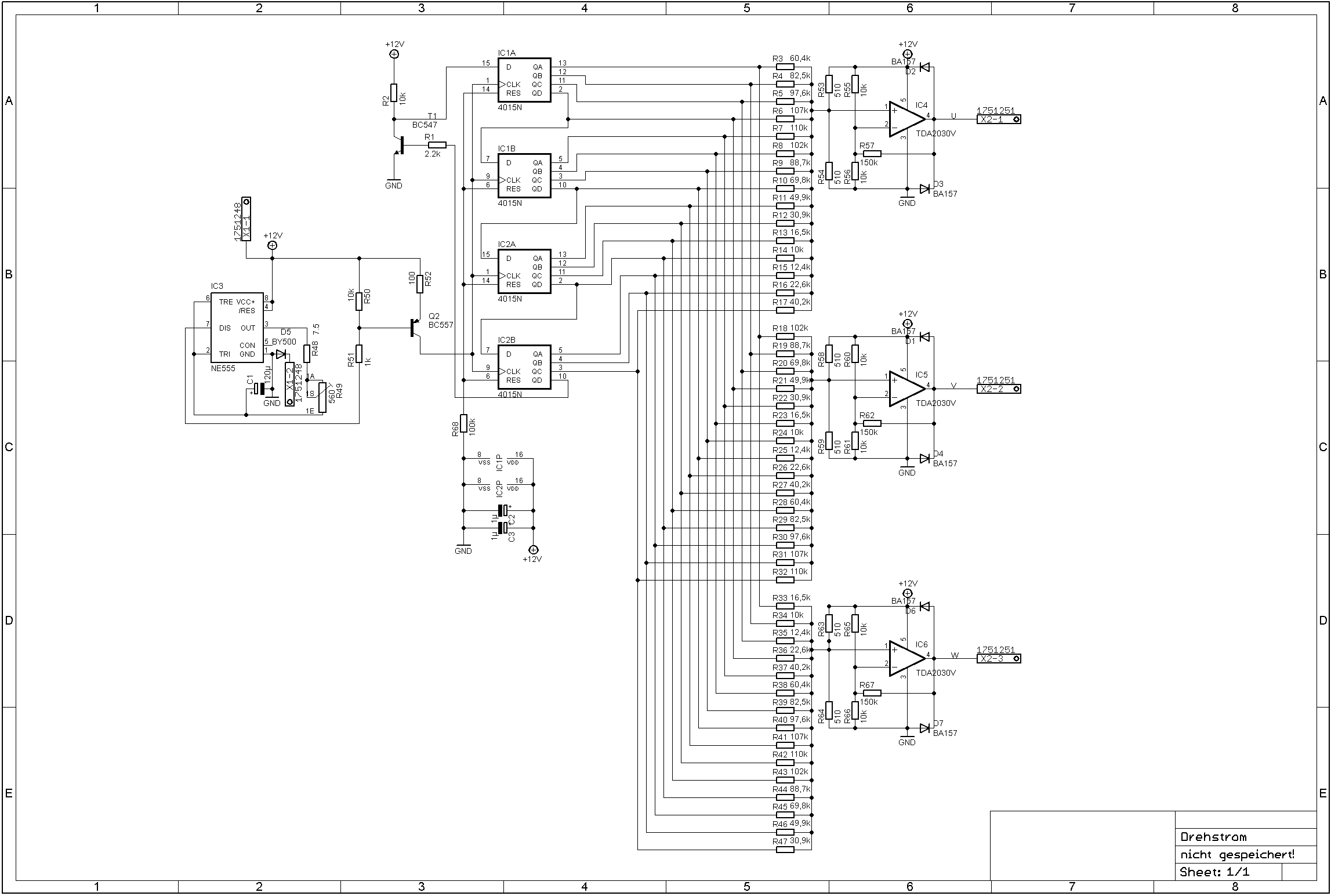

Hallöchen, für meine Abschlussprüfung im Schulfach Technik mache ich genau das Gleiche, nur eben Frequenzvariabel (1,... Hz - 53,.... Hz). Allerdings bewege ich mich im Bereich von 12V DC und Leistungen von höchstens 42W - kann man aber auch noch entsprechend verstärken (Transistorstufen). Die Idee kam mir, als ich eine Asynchronmaschine bekam und diese irgendwie ansteuern wollte, allerdings sollte die Drehzahl variabel sein. Wenn gewünscht, kann ich den Schaltplan einstellen. gruß Tobias

Hallöchen, da wäre er. Wenn noch irgendwelche Fragen da wären, könnt ihr euch an mich wenden. Ich erzeuge ein Taktsignal, wandle es dann in ein Analogsignal um und verstärke es noch. gruß

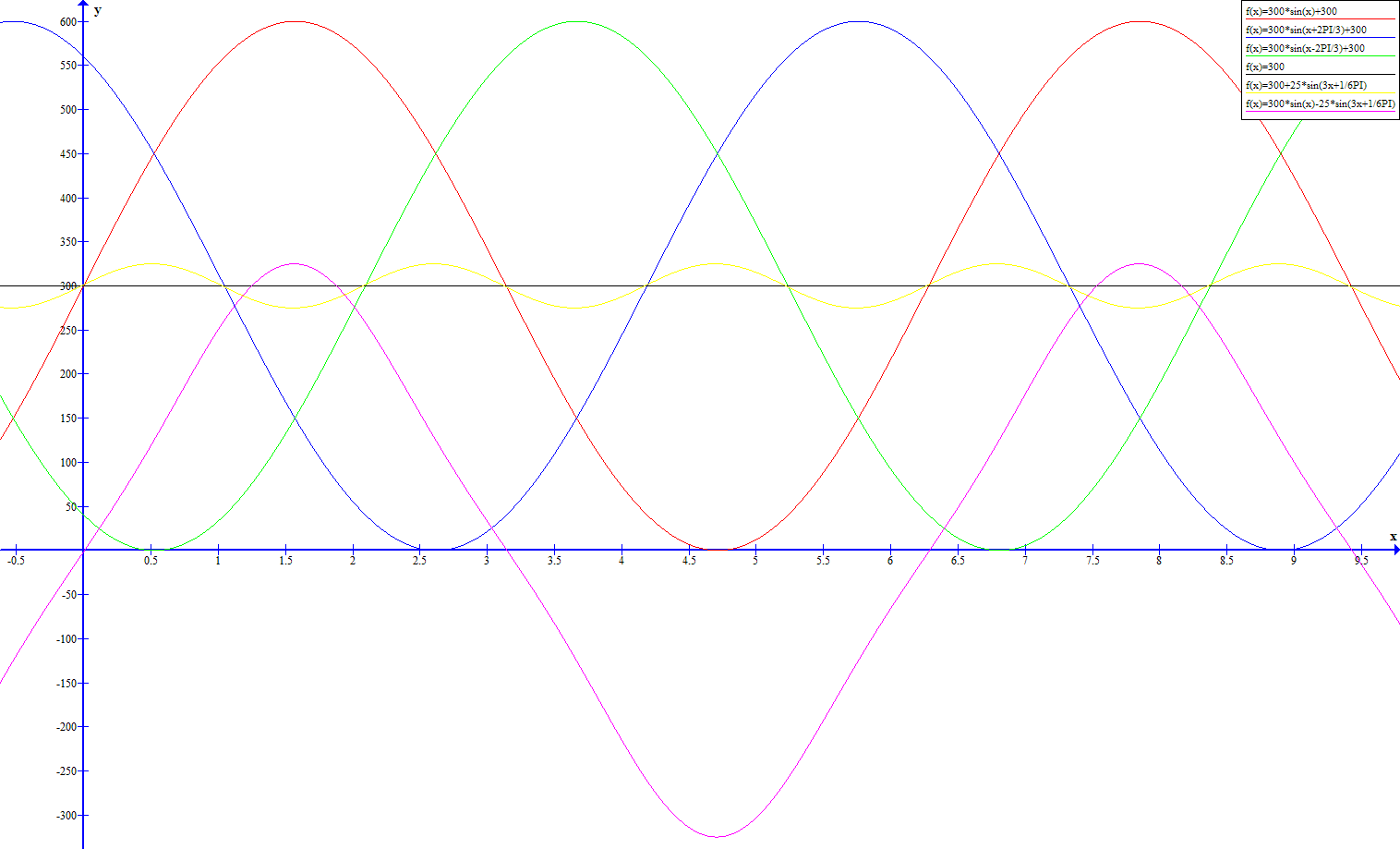

@Pico Oschi Eine Funktion um dem Nullpunkt (schwarz) auszulenken (gelb) habe ich jetzt mal schnell mit 300V+25V*sin(3x+PI/6) ermittelt. Die macht aber keinen sauberen Sinus mehr (lila) auf die Aussenleiter (rot, grün, blau). Hab ich mich verkalkuliert, oder nimmst dus einfach hin das es bisal krumm ist?
