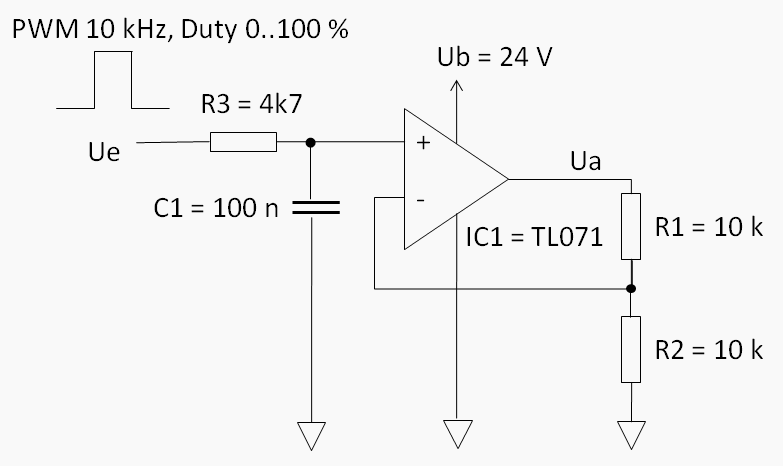

Die Schaltung im Anhang sollte eigentlich aus einem PWM-Signal eine
analoge Spannung erzeugen.
Das macht sie auch. Bei einer Pulsbreite < 10 % schaltet jedeoch auf
einmal das PWM-Signal durch und
bei Pulsbreite 0 liegt am Ausgang die Betriebsspannung an.
Habt ihr vielleicht eine Idee wo das Problem liegt?
Die Verbindungen habe ich geprüft, ebenso die Bauteilwerte.
Vielen Dank für eure Tipps
Andi

Der TL071 kommt mit dem Eingangspegel nicht allzunahe an die untere
Versorgungsspannung ran.
von Andreas (Gast)
Hm - und wie erklärst du dir das dann bitte?
Ich hätte erwartet, dass bei kleiner Pulsbreite oder Pulsbreite 0 % eine
kleine Spannung - aber nicht gerade die Betriebsspannung anliegt..
von Tom (Gast)
Der TL071 macht seltsame Dinge, wenn die Eingangsspannungen zu nahe an
die neg. Betriebsspannung kommt. Nimm einen LM358 o.ä.  und alles wird
gut.
von Tom (Gast)
http://www.eetimes.com/design/audio-design/4219253/Op-amps-in-small-signal-audio-design---Part-4--Selecting-the-right-op-amp--JFET-input-types-reviewed-
"If the common-mode voltage gets to within a couple of volts of the V-
rail, the op-amp suffers phase reversal and the inputs swap their
polarities."
Tom schrieb:
> Nimm einen LM358 o.ä.  und alles wird gut.
... bzw. irgendeinen, der im Prospekt als "Single-Supply" oder
"Rail-to-Rail" angepriesen wird. Beim TL071 ist nämlich auch die
Ausgangsspannung nach unten stark begrenzt.
von Andreas (Gast)
Hallo Tom um Yalu
Vielen Dank für eure Hilfe!
Einen LM358 hatte ich nicht. Ich habe nun aber einen AD8675 eingelötet.
Dabei handelt es sich um einen RAIL-TO-RAIL OPV.
Das beschriebene Problem existiert immer noch. Es ist aber besser
geworden. D.h. Bei sehr kleinen Pulsbreiten oder 0% Duty steigt die
Spannung wieder auf die halbe Betriebsspannung an (Beim TL071 stieg si e
auf die Betriebsspannung)
Ich habe auch mal mit geringerer Betriebsspannung (12 V) versucht, ich
konnte aber keine bemerkenswerte Besserung feststellen.
Beste Grüsse
Andi
Der AD8675 hat zwar Rail-to-Rail-Output aber nicht -Input, siehe "Input
Voltage Range" im Datenblatt.

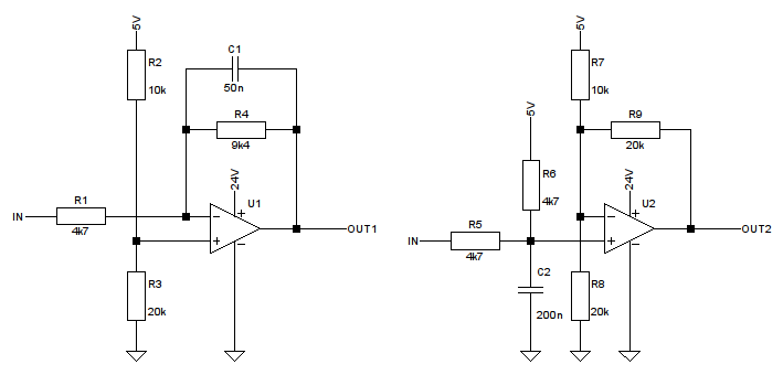

von John D. (Gast)
Naja, er nennt sich "Rail-to-Rail Output Op Amp". Schau' dir einmal den
Input Voltage Range an - bei Eingangsspannungen unter 2V ist die
Funktion nicht mehr garantiert...
Falls du keinen geigneteren Opamp findest, kannst du dein Vorhaben auch
mit dem AD8675 und einer der beiden Schaltungen im Anhang hintricksen.
Ich bin davon ausgegangen, dass der Logikpegel des PWM-Signals 5V ist
und am Ausgang eine Analogspannung im Bereich 0..10V herauskommen soll.
Die Bauteile sind so dimensioniert, dass die Grenzfrequenz des Tiefpas-
ses mit deiner Schaltung übereinstimmt und die Belastung der PWM-Quelle
ähnlich ist. Dadurch haben die Bauteile teilweise unübliche Werte, die
du ggf. noch anpassen kannst. Zu beachten ist, dass die linke Schaltung
ein invertiertes Ausgangssignal liefert. Deswegen muss das Tastverhält-
nis des PWM-Signals ebenfalls umgedreht werden (90% -> 10% usw.), um das
gleiche Ausgangssignal zu erhalten. In beiden Schaltungen liegen die
Eingangssignale des Opamps bei mindestens 2,5V, so dass die Forderungen
im Datenblatt erfüllt sind.

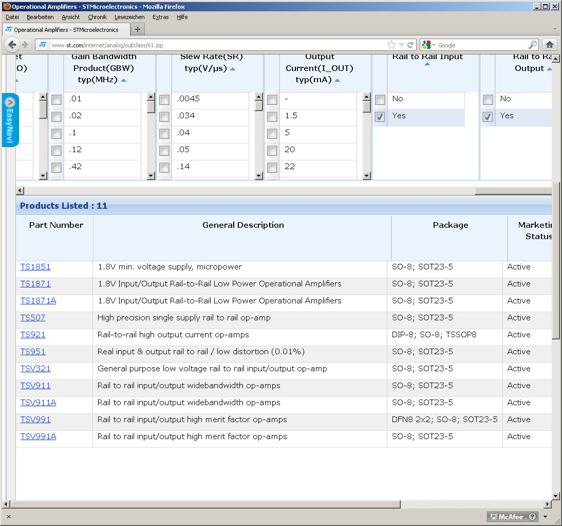

Würdet ihr mir bitte noch einen Tipp geben, wie ich zu einem passendem
Typ mit Gehäuse SOIC8 komme, bei dem nur ein OP appliziert ist? Wenn man
Paramtersuche bei namhaften Distributoren durchführt, dann kann man zwar
nach RAIL-TO-RAIL und vielen anderern interessanten Dingen suchen, nicht
nach dem "Input voltage range". Wenn ich richtig gelesen und verstanden
habe, dann ist die richtiges Suche auch nach:
"OPV" "single supply operation" "common mode range extends to ground"
oder "extends to negative supply"

Die Suchkriterien sind von Hersteller zu Hersteller unterschiedlich und
selten so vollständig, wie man es gerne hätte. Manchmal ist zwar das
gewünschte Suchkriterium vorhanden, aber nicht für jeden Opamp-Typ auch
ein Werte dazu eingetragen. Gerade Single-Supply gibt es bei einigen
Herstellern nicht als Kriterium, sondern nur Rail-to-Rail. Man ist dann
mit der Suche nach Rail-to-Rail In/Out evtl. erfolgreich, schränkt die
Suche aber unnötig stark ein, weil ja nur das Verhalten an der negati-
ven, nicht aber an der positiven Rail interessiert.
Oft hilft es deswegen nur, die Suche zunächst mit denjenigen Kriterien
einzuschränken, die verfügbar und für alle Typen angegeben sind. Mit
etwas Glück bleiben nur noch ein paar Typen übrig, über die man sich
dann per Datenblatt etwas genauer informiert. Deinen Forderungen nach
SOIC, 1 Opamp pro Gehäuse und Versorgungsspannung > 24V sind schon recht
starke Einschränkungen. Der Rest ist eben noch etwas Fleißarbeit :)

von axelr. (Gast)
Alle OPVs mir RR im EIngang und Ausang im SOIC8, in denen "nur ein OPV
appliziert" ist. Sprich uff deutsch: wo nur einer im Gehäuse drinn iss.
Leider ist keiner von denen für 24V gemacht. Das Problem: Wenn man nach
Rail-to-Rail und Versorgungsspannung>24V sucht, wird man bei den wenigs-
ten Herstellern fündig. In diesem Fall würde Single-Supply genügen, aber
das wird bei der Suche nicht als Kriterium unterstützt. Sucht man hinge-
gen nur nach
  Package = SO-8
  Number of Channels = 1
  Supply Voltage (Vcc) max (V) = 30..44
erhält man 10 Treffer, von denen die meisten alte Bekannte ohne Single-
Supply-Eigenschaft sind und damit ausscheiden. Übrig bleiben der TS321
(etwas verbesserter single LM324/LM358) und der MC33171. Immerhin :)
Vielleicht hat Andreas aber auch eine 12V-Versorgung zur Verfügung. Dann
wird die Auswahl etwas größer.

Ich habe mir auch noch deine Schaltungsvorschläge mal angeschaut:
Schaltung 1:
Aktives Tiefpassfilter 1. Ordnung mit V = 2 und überlagertem Offsett von
3.33 V
Hm, wenn 5 V am Eingang anliegen (Duty = 100 %), wird der Ausgang dann
wirklich 0 V ?
Schaltung 2:
(Formeln gemäss
http://www.mikrocontroller.net/articles/Operationsverst%C3%A4rker-Grundschaltungen)
V = 1 + R9/ ((R7*R8)/(R7+R8)) = 20/((10*20)/(30)) = 4
U0 = 3.33V
Ua = (Ue-U0) * V + U0
Ua = (Ue-3.33)*4 + 3.33
Ua = 4*Ue - 10
Ue_OP = (VCC - Uin)/2
Uin = 0 =>   Ue = 5V => Ua = 10 V  OK
Uin = 5.0 V => Ue_Op = 0.00 V => Ua = -10 V => Ua = GND OK
Uin = 2.5 V => Ue_Op = 1.25 V => Ua = 4*1.25 - 10 = -4 V => UA = GND ??
meiner Ansicht müssten am Ausgang ja 5 V anliegen -> oder habe ich da
bitte einen Rechen- oder Denkfehler?
Beste Grüsse
Andreas
Andreas schrieb:
> Schaltung 1:
> 3.33 V
Fast richtig: V = -2
> wirklich 0 V ?
Ja:
Ua = V·(Ue - Uoff) + Uoff = -2·(Ue - 3,33V) + 3,33V = 10V - 2·Ue
> Schaltung 2:
> Ua = 4*Ue - 10
Bis hierher richtig, aber jetzt kommt der Fehler:
Es muss heißen:
Ue_OP = (VCC + Uin)/2
Dann ist
Ua = 4·(VCC + Uin)/2 - 10V = 2·VCC + 2·Uin - 10V = 2·Uin
von Andreas (Gast)
@Yalu: Danke für deine Mühe, da hast du recht! Dann ist es mir nun auch
klar:)
Beste Grüsse
Andi
