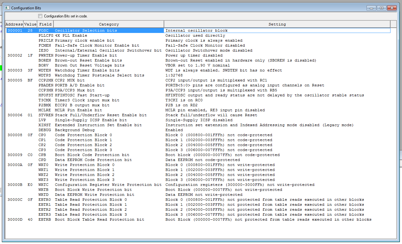

Die 100nF Kondensatoren sind vorhanden. Versorgt wird der PIC über den
ICD 3. Das wird passen. Auch mit nem ICD2 und Spannungsversorgung direkt
vom Netzgerät tritt der gleiche Fehler auf.
Es handelt sich um einen PIC18F45K22.
Die ConfigBits seht ihr im Anhang.

Setze die Configs mal etwas anders (hier ist die "richtige" Variante):
-PWRTEN -> Enable (damit der Oszillator richtig starten kann, alles
andere ist Murks)
-WDTEN -> Disable (hier ist warscheindlich das Hauptproblem: der
Watchdog ist aktiviert, aber du setzt den Timer in deinem Programm nie
zurück)...
von Gockel (Gast)
ja, der Watchdog.
Entweder disablen oder in der Hauptroutine zurücksetzen...
von Frank K. (fchk)
Du solltest entweder den Watchdog bedienen oder das WDTEN Bit in den
Config Words abschalten.
fchk
von S1026 (Gast)
Au man, vielen Dank!
Hab den Watchdog noch nie benutzt und wär auch nicht drauf gekommen,
dass der defaultmäßig aktiviert ist. Weiter hätt ich auch nie gedacht,
dass man den auf 2.18 Minuten einstellen kann...
