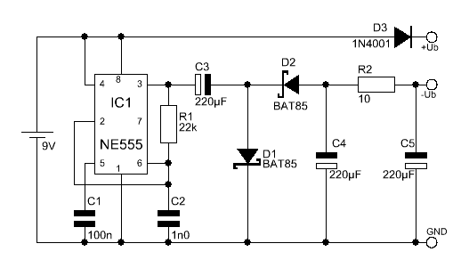

von Klaus R. (klara)
das geht auch mit einem 555er.

von Anja (Gast)
Falk Brunner schrieb:
> Naja, da schnauft der AVR aber ganz schön, schießlich muss er dann über
> 40mA Pulsstrom schalten.
Und das bei ca 40 Ohm Innenwiderstand = 1600mV Spannungsabfall.
Die Dioden dürften dann auch noch jede ca 1V verschlingen.
Und dann der Kondensator auch noch mal ca 0.2V.
Chris schrieb:
> Wie halte ich meine Spannung auch unter 20mA Last Stabil?
-> mit der Schaltung: never
Etwas besser kannst Du mit dicken Schottky-Dioden und Parallelschaltung
von mehreren Portpins werden.
Nimm einfach einen MAX660 oder LMC660 wie alle anderen auch.
Gruß Anja
von Tobias R. (mosfet90)
Geht am einfachsten mit einem 555er , z.B. so :
