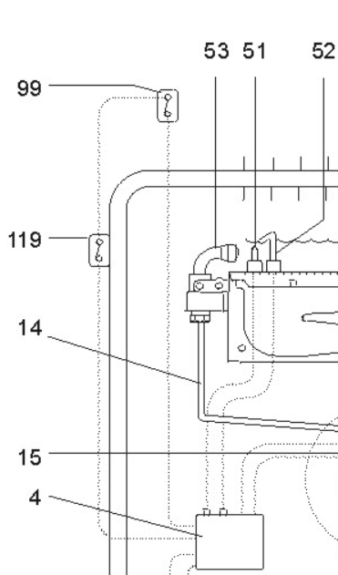

Ich habe vo 7 Jahren einen Junkers HydroPower WR275-7
Gas-Durchlauferhitzer angeschafft.
Nun ist vor 3 Monaten der Wärmetauscher undicht geworden - der Austausch
kostete 180 € und der Installateur meinte, die Dinger seien
grottenschlecht gewesen und würden serienweise undicht. Grund: dünneres
Material, einsparen der Verzinnung, die früher üblich war.
Nun geht das Schrottding überhaupt nicht mehr. Ich habe mir das
Innenleben der Kiste angesehen: viele Kabel, ein kleines, vergossenes
graues Kästchen, in das die vielen dünnen Kabel über eine Steckerleiste
hineingehen und die Zündkabel extra. Stromquelle? Fehlanzeige.
Installateur gefragt und die Auskunft erhalten, daß das Ding in dem
grauen Kästchen eine Batterie hat.
Jetzt habe ich mir das graue Ding mit der Aufschrift näher angesehen:
     Manufacturer: TbK
     Type:         BO155AT-13I
     Nominal Vol.: 1,5VDC
Das Ding ist wie gesagt vergossen - Batterieaustausch ist nicht.
Wenigstens ist unten links ein versilberter Pin mit der Aufschrift AVCC
- vermutlich eine Anschlußmöglichkeit für eine externe Batterie. Weiter
ist nichts dort.
Hat jemand Erfahrungen mit diesem Lumpending?

von Uhu U. (uhu)
Guido C. schrieb:
> Deutet die Bezeichnung HydroPower nicht darauf hin, dass dies bei Deinem
> Gerät auch so sein sollte?
Nein.
> steht zumindest auch hier auf Seite 9 so.
Das sind die neueren Geräte. Nach Aussage meines Installateurs hat meins
keinen Generator - ich habe auch keinen gefunden.
Nachtrag: Nachdem ich mir die Verdrahtung in dem von dir verlinkten
Dokument angesehen habe, kommen mir Zweifel, ob das mit einer Batterie
im Steuergerät zu machen ist. Immerhin sind 2 LEDs im Spiel...

von Uhu U. (uhu)
Die Bilder haben ja eine ziemliche Variationsbreite... Wie oben
geschrieben: wahrscheinlich ist es ein ziemlich kleines (schwarzes)
Kunststoffteil im Zulauf zum Wärmetauscher - ein zweiadriges Kabel geht
dort rein. Ich hatte es eher für einen Sensor gehalten.
Daß man so ein Gerät über Jahre mit einer vergossenen Batterie betreiben
kann, ist wohl ziemlich unwahrscheinlich.

von Uhu U. (uhu)
So, jetzt bin ich dem Ding mit dem DVM auf den Leib gerückt:
- Der Generator bringt 1,6 V und einen Kurzschlußstrom von 100 mA -
  der dürfte also gesund sein.
- Wenn man den Wasserhahn aufdreht, fließen zunächst 18 mA ins
  Steuergerät, nach 1, 2 Sekunden fällt der Strom leicht ab
  und geschätzte 10 sec später fällt er auf 1,8 mA ab.
Da tut sich also was, nur geht weder die Gaszufuhr für die Pilotflamme
an, noch kommt ein Zündfunke.
Das sieht doch stark nach einem Defekt im Steuergerät aus.

Der Typ WR 275-3 hat Batteriezündung.
von Guido C. (guidoanalog)
Uhu Uhuhu schrieb:
> Was macht die Abgasüberwachung genau?
was die Abgasüberwachung genau macht weiß ich leider auch nicht. Ich
habe nur in dem von mir verlinkten Dokument gesehen, dass der Schalter
für die Abgasüberwachung in Serie zum Schalter des Temperaturbegrenzers
ist. Ich denke wenn einer dieser Schalter offen ist wird doch bestimmt
das Gas abgedreht.
Mit freundlichen Grüßen
Guido

Wie schon richtig erkannt hängt es in der Sicherheitsschleife vom
Brenner bzw. der Gasregelarmatur (gemeinsam mit Temperaturbegrenzer)
von Uhu U. (uhu)
Zum Test müßte es also ausreichen, die beiden Sensoren zu brücken, um
herauszubekommen, ob sie funktionieren.
Wie ist es mit den Membranventilen für Pilot- und Heizflamme? Sind die
fehleranfällig, oder eher unkaputtbar?

-Temperaturbegrenzer und Abgaswächter überbrücken
-Ventile "fremdbestromen" (Geräusch?)
-am Steuergerät AVCC anschließen
viel mehr kannst du wahrscheinlich nicht machen, mehr kaputt auch nicht.
Ansonsten halt in den sauren Apfel beißen und den HSK Mann holen oder
gleich ne neue Therme einbauen lassen.

So, jetzt hab ich das Teil nochmal durchgecheckt:
- Membranventile gehen, Gas kommt
- Brücken der Sensoren (Abgas + Temperatur) ändert nichts
- Steuergerät mit 1,5 V über AVCC versorgen bringt nichts.
Da hat sich wohl das Steuergerät verabschiedet.

Das Steuergerät incl. Zündung ist ein vergossenes Kästchen. Seitlich wir
ein Stecker augesteckt, der den Kabelbaum der Kiste (incl.
Stromversorgung) kontaktiert.
Oben kommen zwei dick isolierte Kabel für Zündung und Zündüberwachung
raus.

ich hätte eine Frage zur Zündung bei diesem Zündbaustein.
Anbei ein Plan zum Funktionsprinzip.
Wieso wird zwischen 53 (Zündbrenner) und 51 (Zündelektrode) ein
Zündfunke erzeugt, obwohl die Zuleitungen zu 51 und 52
(Überwachungselektrode) über einen hohen Querschnitt erfolgt?
Oder liegt 53 auf Masse?
Danke
