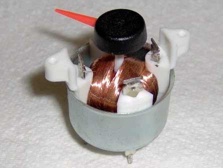

Hier noch ein Bild von einem Ringmagnet-System, wie man so etwas realisieren kann (altes Flugzeug-Instrument, aber meine Windanzeige auf dem Boot hat genau das gleiche Prinzip).

Der Zeiger ist abgebrochen, daher vielleicht etwas verwirrendes Bild; er würde nach kurz vor 9:00 Uhr zeigen. Es gibt nur einen Spulenrahmen, der sich um den Ω-förmigen Innenkern des Magnetjochs dreht (Stromzuführung über 2 Spiralfedern unten, nicht sichtbar); daher sind 270° Drehwinkel möglich. Der Magnetfluss verläuft also radial zwischen dem Ω-Teil und dem äußeren Ring.

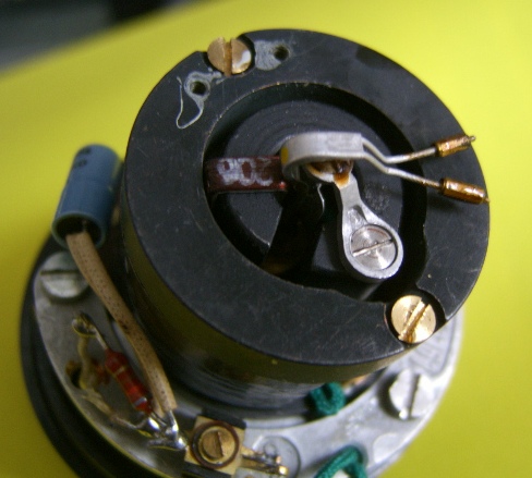

@casandro: Exakt, so einen Drehzahlmesser von VDO - rein mechanisch - hatte ich an meinem ollen (1972) Boots-Dieselmotor auch. VDO hatte auch ein Logge für Boote im Programm, die genauso die Geschwindigkeit anzeigte (der Antrieb vom Impeller lief über eine Bowdenwelle)... Ansonsten: Mein altes Instrument im Bild stammt aus einem WK2-Wehrmachtsgerät (Siemens MS Sys 365A63E1161) von ca. 1940. Da war die Entwicklung von LEDs noch nicht so richtig in der Fertigungsreife angekommen. Der Grund für diese Skalen dürfte aber klar sein: Man hat einfach eine bessere Auflösung beim Ablesen und im Flugzeug ist das für den Kapitän so manchmal schneller, einen Wert zu erfassen (sowas soll sogar auf Kreuzfahrtschiffen nicht unwichtig sein, SCNR)..
Piet schrieb: > Vielleicht hatte ich meine Frage ja auch nicht präzise genug gestellt. > > Ich schrieb: >> Wie funktioniert ein Drehspulinstrument, bei dem sich der Zeiger 270° >> drehen kann? > > Es geht mir nicht darum, ob sich die Spule um den Magnet dreht oder > umgekehrt, sondern wie ein Drehzahlmesser den Zeiger über 180° auf > einer Skala bewegt. > > (Wie ein herkömmliches Drehspulinstrument mit 90° Zeigerausschlag > grundsätzlich funktioniert, habe ich mir schon angesehen.) Die Funktion geht aus obigen Bild eindeutig hervor. Ich wüsste nicht was man Da noch erklären kann. Gruss Harald
Um die Funktion zu verstehen würde es helfen wenn man die Richtung des Magnetfeldes einzeichnet. Das Feld ist so, das die Spule immer ein ähnliches Feld sieht, auch wenn sie sich um 270 Grad dreht. Die eine Hälfte der Spule, nahe an der Achse sieht dazu praktisch kein Feld. Der äußere Teil der Spule sieht immer ein radiales Feld. Die Begrenzung auf unter 180 Grad kommt nur, wenn die Drehachse in der Mitte der Spule ist.

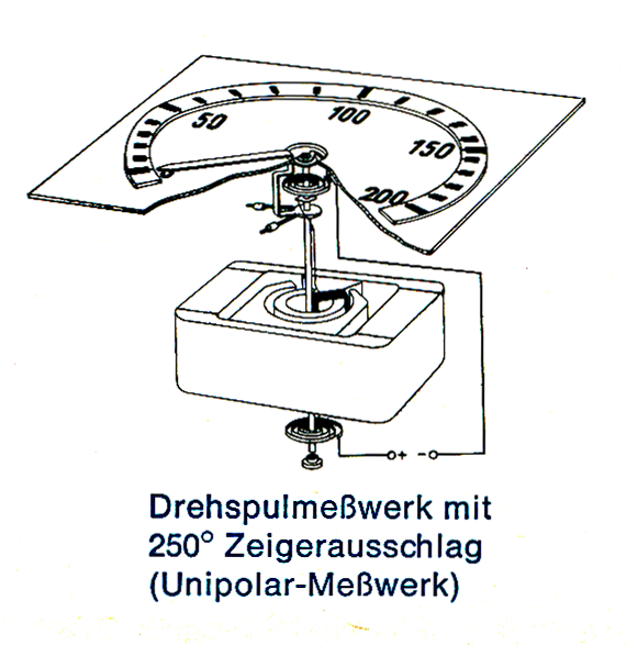

Hallo Freunde der Messtechnik ;-)) Als Alter Sack, der sich schon in den 1960ern ausfürlichst mit Motorsport befasst hat, kenne ich drei verschiedene Messsysteme. 1. Mechanisch, über flexible Welle angetrieben, aufgebaut wie Tachometer. (Wirbelstromprinzip) 2. Elektronisch (alt), ich nenne es jetzt einfach "Schwenkspulprinzip". Die Spule hangelt sich an einem Ringmagneten lang, wie oben von Günter Richter beschrieben 3. Elektronisch (modern), Antrieb des Zeigers über einen Schrittmotor mit pfiffiger Ansteuerung, meist über die Motorelektronik. Die älteren elektronischen Schätzeisen erhalten die Drehzahlinfo von Kle.1 der Zündspule oder beim Diesel von Kle.W des Generators. Der leider von vielen immer noch Lichtmaschine genannt wird. Möglicherweise liest ja doch noch einer in diesem Fred. Alles Gute für 2013 Hans

Danke für das Buidel. Ich habe starke Hemmungen diese Prinzip auch Drehspulmesswerk zu nennen, da es sich doch von den üblichen Drehspulen stark unterscheidet. Der Drehpunkt liegt eben weit außerhalb der Spule. In den 60er und 70er Jahren gab es einen kaum überschaubaren Markt an japanischen Nachrüst-Drehzahlmessern, die alle nach diesem Prinzip arbeiteten. Erstaunlicherweise gibt das Web zu diesem Thema nichts her. Oder ich habe die falschen Suchbegriffe ;-) Hans
Hans Huckebein schrieb: > Ich habe starke Hemmungen diese Prinzip auch Drehspulmesswerk zu nennen, > da es sich doch von den üblichen Drehspulen stark unterscheidet. Naja, schliesslich "dreht" sich auch bei diesen "Messwerken" eine "Spule". Gruss Harald
Harald Wilhelms schrieb: > Naja, schliesslich "dreht" sich auch bei diesen "Messwerken" eine > "Spule". Moin Harald, das ist mir nicht entgangen, aber doch eher wie der Mond um die Erde ;-) Und in einem Herstellerkatalog fand ich die umständliche Bezeichnung: "Drehspulinstrument, Prinzip Schwenkspule" Da frage ich mich schon: "Ja gehts denn noch?" Warum nicht Schwenkspulinstrument ? Und weil ich gerade so schön in Fahrt bin muß ich auch noch über die 270° lästern. Tatsächlich sind es 240°. Der gleiche Fehler wurde schon "vor tausend Jahren" bei den 5pol. Miniatursteckern der Firmen Preh und Tuchel gemacht. Um die Kontaktanordnung von den (180°)Stereosteckern zu unterscheiden. Gruß Hans
Hans Huckebein schrieb: > Tatsächlich sind es 240° Wir wollen aber doch nicht 10° unterschlagen oder? debe
Moin Dieter, wer hat hier wem, was unterschlagen? Werft den Purchen zu Poden. ;-) Spaß bei Seite, hier gibts techn. Daten http://www.weigel-messgeraete.de/Produkte/DEUTSCH/Datenblaetter/Analog/M-Serie%20allg/LSP_d.pdf Wenn jetzt noch jemand etwas zu den alten mechanischen Drehzahlmessern von Smith oder Jaeger sagen kann, bei denen der Zeiger so poussierlich sprang, anstatt bei Gasstößen hilflos hin und her zu pendeln, ja dann wären wir durch mit dem Thema. Jedenfalls bis einer fragt was für ein Signal an Kle.W liegt. Grüße aus CCAA Hans
